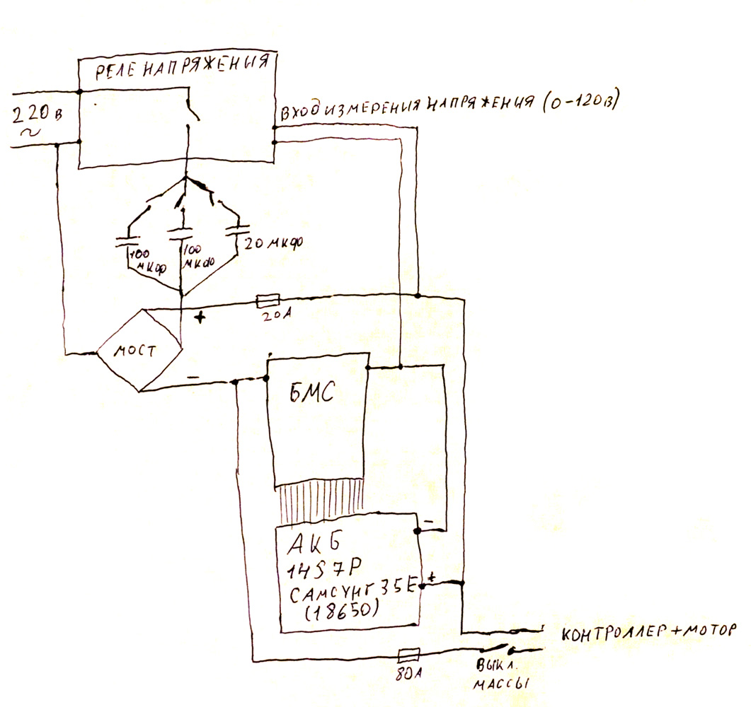

Цитата: kommunist от 12 Янв. 2019 в 18:12Не было бы практического опыта в этом не предлагал бы такое. Литий на электровеле тоже заряжаю подобным образом.
Может схемку на ознакомление выложите, возможно она и хороша, всех нюансов схемы то мне неизвестно.

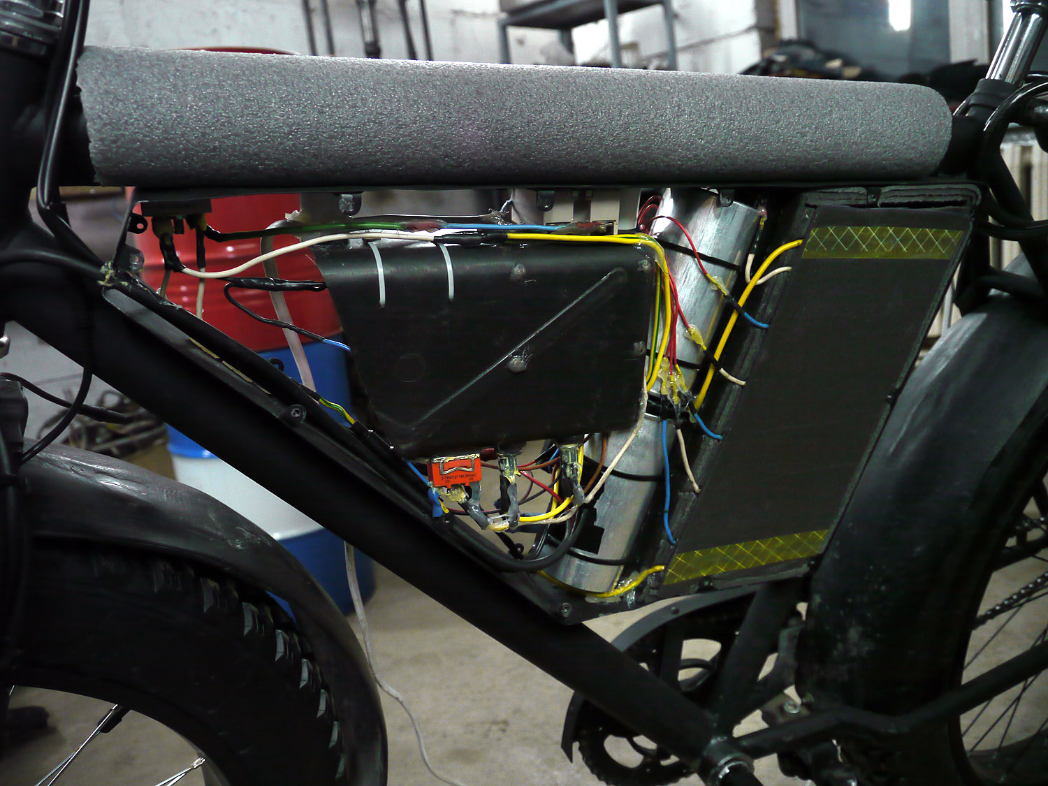

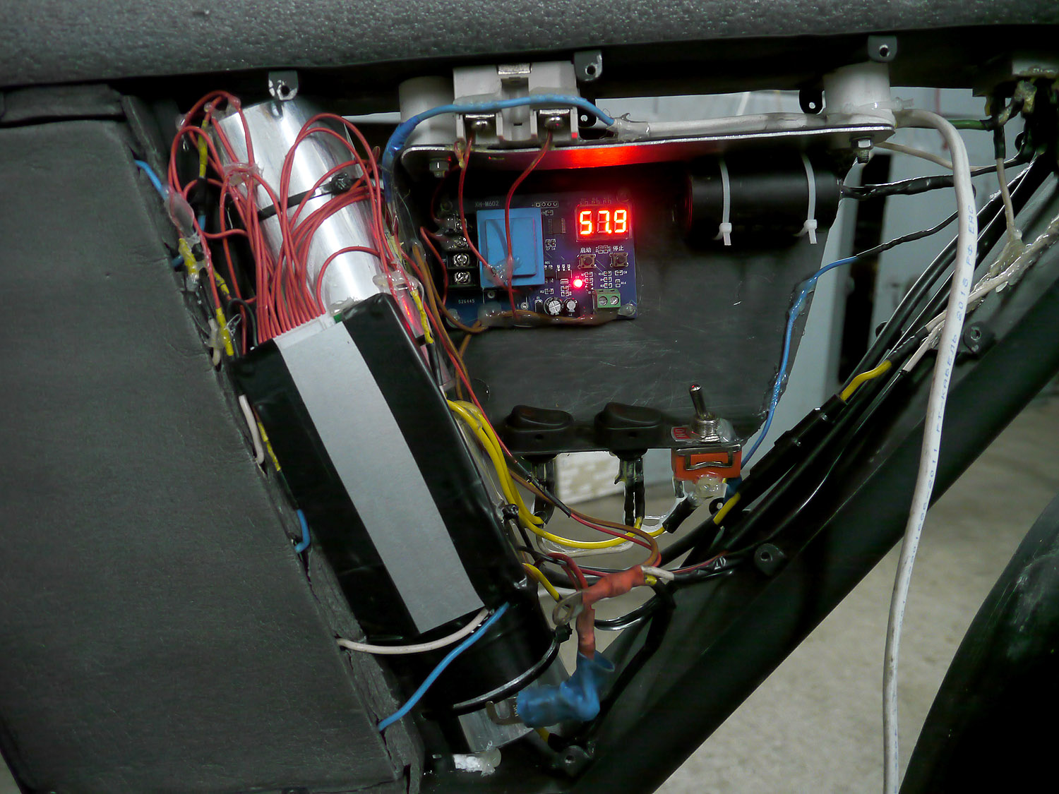

Цитата: sov8181 от 16 Янв. 2019 в 18:38Может схемку на ознакомление выложите, возможно она и хороша, всех нюансов схемы то мне неизвестно.
Проще описать, чем нарисовать. Ну и загрузил три фотки велобокса с зарядным и акб . На двух сняты крышки, а на одном с крышками, где через лючок видно напряжение батареи на релюхе напряжения. Сетевые 220в через три отключаемых параллельных кондёра поступают на диодный мост, после которого на акб. Реле напряжения, отслеживая напряжение (с отдельного входа) на акб, разрывает переменный ток до моста. Кстати, весьма удобное реле напряжение с алиэкспресс. Настраиваемая отсечка по верхнему и нижнему порогу в диапазоне 0-120вольт, жаль коммутируемый ток лишь до 10а. Посему пришлось встроенную релюшку заменить на мощное выносное твёрдотельное реле на 40а (выше релюхи на фото). У меня ток  порой превышает 14а при работе всех 3-х ступеней конденсаторов (ускоренная 1,5-часовая зарядка). Греется лишь диодный мост, отдавая тепло раме, ну и совсем чуть чуть твёрдотельное реле и провода 2,5кв.мм при ускоренной зарядке.  Кондёры абсолютно холодные. На фото два кондёра по 100мкф за БМС-кой и один 20мкф справа от релюхи. БМС тоже холодный до достижения банками 4,2в, лишь после чего начинает греться. То есть работает без нареканий. АКБ (98шт Самсунг 35Е), даже при ускоренной 1,5-часовой зарядке и в хорошем утеплении ни разу не разогрелась выше 40 градусов. Как такового, режима CV  у меня нет, но учитывая ёмкость акб 1,2квт/ч нет нужды её заряжать до упора. Тем не менее, при необходимости, оставив включенной лишь ступень 20мкф кондёра можно довести заряд почти до 100% (на ускоренной 1,5-часовой зарядке примерно до 80% и не менее 90% при стандартной 3-часовой зарядке до отсечки 4,2в на банках). Кому охота заморочиться с полностью автоматическим доведением заряда до 100% можно предложить 11 ступеней 20мкф кондёров, по одному последовательно отключаемых при срабатывании отсечки реле напряжения. Выйдет не дороже, а компоновочно даже менее габаритно, поскольку расположить мелкие кондёры удобнее и можно обойтись без ручных выключателей ступеней. Фактически, это уже и будет аналог режима CV. Была идея, ради ещё большей компактности использовать электролитические кондёры, (соединив их встречно через диод для работы с переменным током, разумеется), однако мысль была позже откинута: большее сопротивление электролитов быстро их перегреет. Кондёры нужны только силовые. Возможно, при небольшом гашении, например, при акб 150-170в электролиты и прокатят, кстати, там ток будет куда меньший при той же ёмкости.

Цитата: kommunist от 18 Янв. 2019 в 12:57Проще описать, чем нарисовать.
В общих чертах понятно, но схема гораздо лучше, если не хотите выкладывать, так и скажите никто не обидится.
kommunist
Цитата: sov8181 от 18 Янв. 2019 в 17:42В общих чертах понятно, но схема гораздо лучше, если не хотите выкладывать, так и скажите никто не обидится.
Да нет и не может быть никаких тайн. "Тайное не может быть добрым" Так что долой патентное право, как главное зло человечества))) Просто рисовать схемы я не мастер. Но попробую, раз не всё понятно рассказал.

Цитата: kommunist от 18 Янв. 2019 в 20:07
Задумка конечно неплохая, но вот вам для размышлений, что случится с силовыми ключами в BMS если вы подключили своё ЗУ к АКБ, а BMS по какой либо причине оказалась закрыта, например разбалансировались ячейки или произошёл сильный разряд или перезаряд. В этом случае на силовых транзисторах будет падать всё напряжение с моста, предполагаю, что утечки через закрытые ключи будут пренебрежимо малы и величина напряжения на них будет достигать 310-1,4-(4,2*17)=237,2В. Вы уверены, что силовые ключи бывают на такое напряжение? Думаю будет "чпок" и ключи превратятся в отличные шунты с очень маленьким сопротивление близким к нулю.
Мне очень понравился вариант с 10 или даже можно 30 конденсаторами, А вот чтобы не возникло такой ситуации как я описал, можно по выходу моста установить электронный ограничитель шунтирующего типа с цепочкой на отключение конденсаторов в случае его срабатывания. если интересно могу набросать схемку.
kommunist
Цитата: sov8181 от 19 Янв. 2019 в 21:43что случится с силовыми ключами в BMS если вы подключили своё ЗУ к АКБ, а BMS по какой либо причине оказалась закрыта, например разбалансировались ячейки или произошёл сильный разряд или перезаряд. В этом случае на силовых транзисторах будет падать всё напряжение с моста, предполагаю, что утечки через закрытые ключи будут пренебрежимо малы и величина напряжения на них будет достигать 310-1,4-(4,2*17)=237,2В. Вы уверены, что силовые ключи бывают на такое напряжение? Думаю будет "чпок" и ключи превратятся в отличные шунты с очень маленьким сопротивление близким к нулю.
Возможно. Может для этого случая тогда измерять напряжение акб не непосредственно с него, а через БМС? Тогда, реле напряжения попросту не включится, если напряжение не в выставленном на нём диапазоне.
