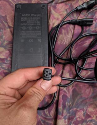

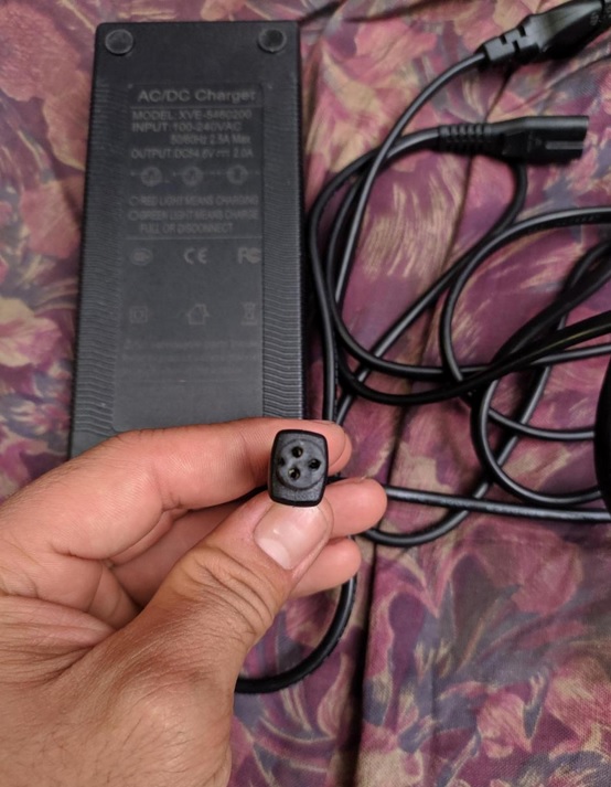

Подскажите, бывает ли переходник с 3pin 9mm под разъемы питания DC или если самому паять, как это правильно сделать? Есть DC разъем от другого блока питания. Есть зарядка от самоката 48v 2A, хочу использовать ее для зарядки батареи Hailong 13s 48v
[user]Roman_Podzorov[/user], отрезать разъём, зачистить провода, включить зарядку в розетку, мультиметром выяснить полярность, припаять соответствующим образом к новому разъёму.
Roman_Podzorov
прошу прощения за глупый вопрос, там три провода получается? плюс минус и земля?
rzaviy
Мой "ПЕПИЛАЦ"
sov8181
третий обычно не используется или объединён с "+" или "-" ) только лучше сначала измерить напряжение, а уже потом резать.
