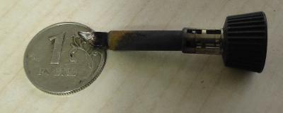

[user]Surf_el[/user], как правило нет. Но остаток липкий. Есть менее активные остатки полимеризуются. Паяльника и 60 Вт вам должно хватить, если то к чему провода припаиваете не теплоемкие.
Surf_el
Цитата: serggio от 27 Дек. 2019 в 11:13Бюджет то какой у вас? Посмотрите паяльники Ersa, Weller
6-8тыс за паяльник это выше моего понимания за кусок нихромовой проволоки и пруточка меди
serggio
[user]Surf_el[/user], медь у вас обгорает и будет обгарать, поэтому наждачка вам в помощь.. это дешевле чем нормальный паяльник
griandrej
Если не ошибаюсь, то паяльником в 80 Вт спаял все скрутки в трехкомнатной квартире. Очистить жало дело нескольких секунд, никаких проблем. Канифоль и обычный припой. Нагреваешь скрутку, обмазываешь ее канифолью, снова греешь и уже вносишь припой. Он сам растекается по скрутке, паяльником проводишь по тем местам, куда он не затек - готово.  Не уверен, что паяльник за 6 тысяч рублей с тонюсеньким жалом справился бы с этой работой так же хорошо.

Про 400 градусов - это, конечно, даааа...  :facepalm: При такой температуре флюс мгновенно выгорит, и вместо припоя на точке пайки получится маловразумительный кусок неведомой субстанции с внезапными электромеханическими свойствами.
Пользую QUICK2020, у нее термодатчик прямо на жале. Да, она стоит денег, но своих денег она стоит (каламбурчик получился  /:-) )
Обычно выставляю 300С, никаких проблем со снятием/постановкой любых компонентов. При запайке особо ответственных деталей выставляю 260 и припой НИКОГДА не покупаю на Али.
За много лет убедился, что скупой платит дважды.
Из припоев Loctite X39 60EN и Sparkle M705, остальное отсеялось, как непригодное к нормальной пайке.
Флюс только EFD NC-D500, остальное, извините, полное Г...
