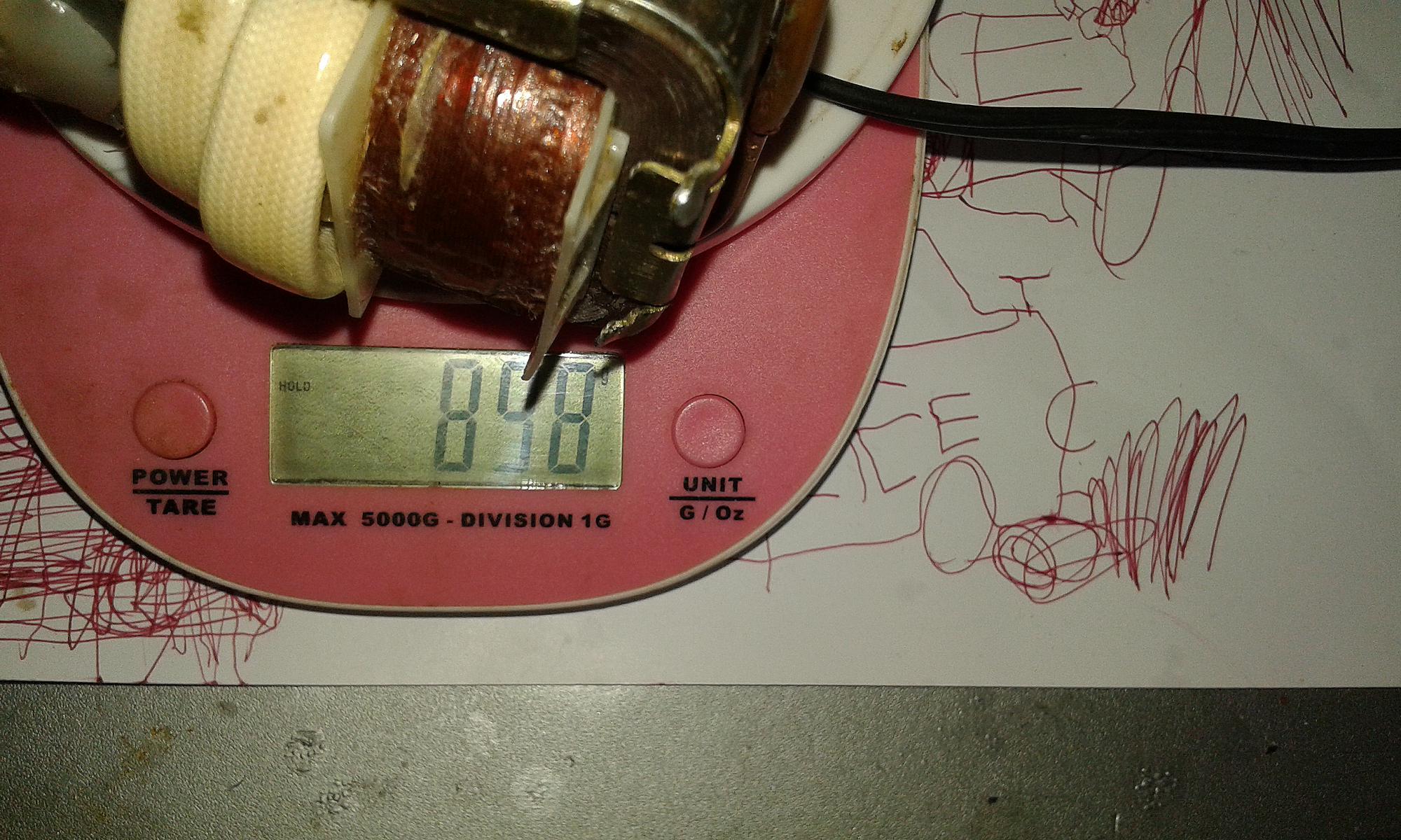

Честно скажу не видел но я не паяю мозги роботов под микроскопом. Паяю обично провода при етом доволно толстие, паю транзисторов и резистров и конденсаторов и стабилитронов и т.д и т.п Так и так поднимаю гири по 20 кг для тонус мишц до сих пор не задумивался что моя ласточка могла би оказатся тяжелой в некоторих сверхнежних рук гляньте всего 900 грам:

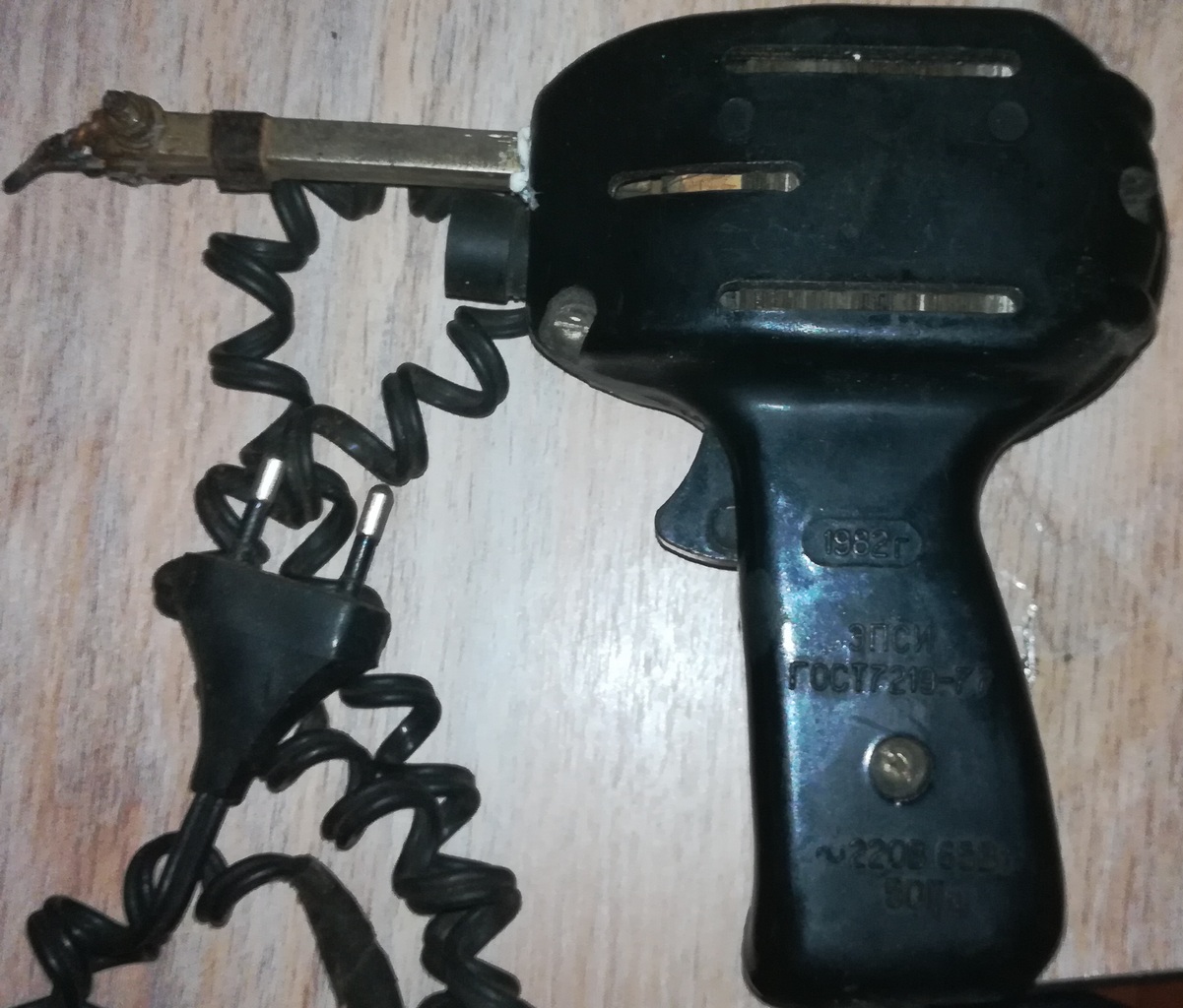

Хоть и лежит такой
Чаще пользуюсь обычным китайским 907.

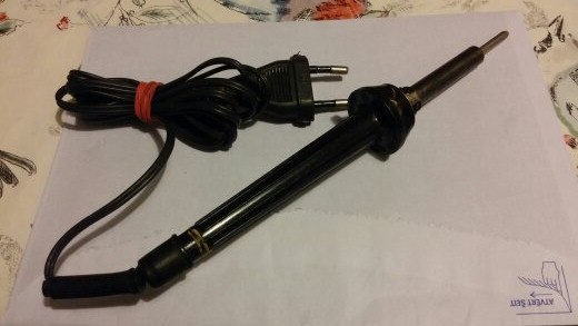

Цитата: Perepol от 02 Янв. 2020 в 12:23
Извините но вас не понимаю. Просто не сфоткал куча паяльников у которие внешний вид намного лучше но они покойники.Умерли. Сгорели.А ето убить просто невозможно. Я не пользую паяльник раз в месец или год. Пользую каждий ден.Так что вас понимаю но не могу не отметить что ваши впечатления поверхностние. Когда вам надоест постоянно менять негодние паяльники тогда и зацените.
Паяльник на каждый день прежде всего должен быть удобным. Тут, явно, на любителя...

Обязательно сделайте, никогда не пожалеете. Сечение щас измерил оно 2.5 на 3 см значит 7,5 квадратних сантиметров.Он из грамофона так как я сделал его в черезвичайних обстоятельствах и взял трансформатор из грамофона.Сопротивление первичной обмотке 60 ом.Вторичка 4 витка чем толще тем лучше ну  важно чтоб успела вместится в трансформаторе.И особо важно чтоб наконечник бил из велосипедная спица если ставите медная проволка 4 квадратних милиметра то трансформатор будет грется.Да и  и она бистро сьедается короче велосипедная спица хромированая или никелированая короче блестящая белая.Будет с одна сторона мощной паяльник с другой трансформатор не успеете нагреть при никаких обстоятельств.Тоже важно сделать надеждное крепление наконечника, я  закрепил посредством 2 болта  М6.Курок тоже сделал из что попало под руки как уже сказал китаец сгорел в поздной ночи и мне било важно допаять ну как сделал тогда так и осталось до сих пор поменял только несколько наконечника.Ну ставил и конденсатор паралельно первичной обмотке ( на 800 вольт 2 последователно каждий на 400) чтоб не мешат работу телевизору из за ЕДС самоиндукция при вийключение.

Цитата: saska от 02 Янв. 2020 в 17:35Хоть и лежит такой
Респект вам и уважуха за фото !!!
Вспомнил ужасы детсва и прслезился , ЭПСИ65/ 220   %-) %-) %-)  >:D
В школьном в радиокружке этот девайс чуть напрочь не отбил желание заниматься радиоделом.
Хорошо наш руковод добыл ЭПСН25/12 ,хоть мощи маловато в них было зато в руках держать можно было после ужастного тамогавка ! У меня такой сохранился - храню как память (мой первый в жизни паяльник которым я спаял свой первый рефлексный радиоприёмник).
saska
Цитата: Alar2 от 02 Янв. 2020 в 23:26У меня такой сохранился -
Лежит похожий (не исправный) На 12в с тех же времён.
Alar2
[user]saska[/user], У меня рабочий , даже жало новое нашлось ,привернул час назад  :-D. Паять сейчас конечно этим не буду . А сохранился  наверное потому что иногда пользовался им в авто от бортсети, при отсутвии электричества (он 12 вольтовый).
