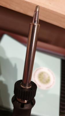

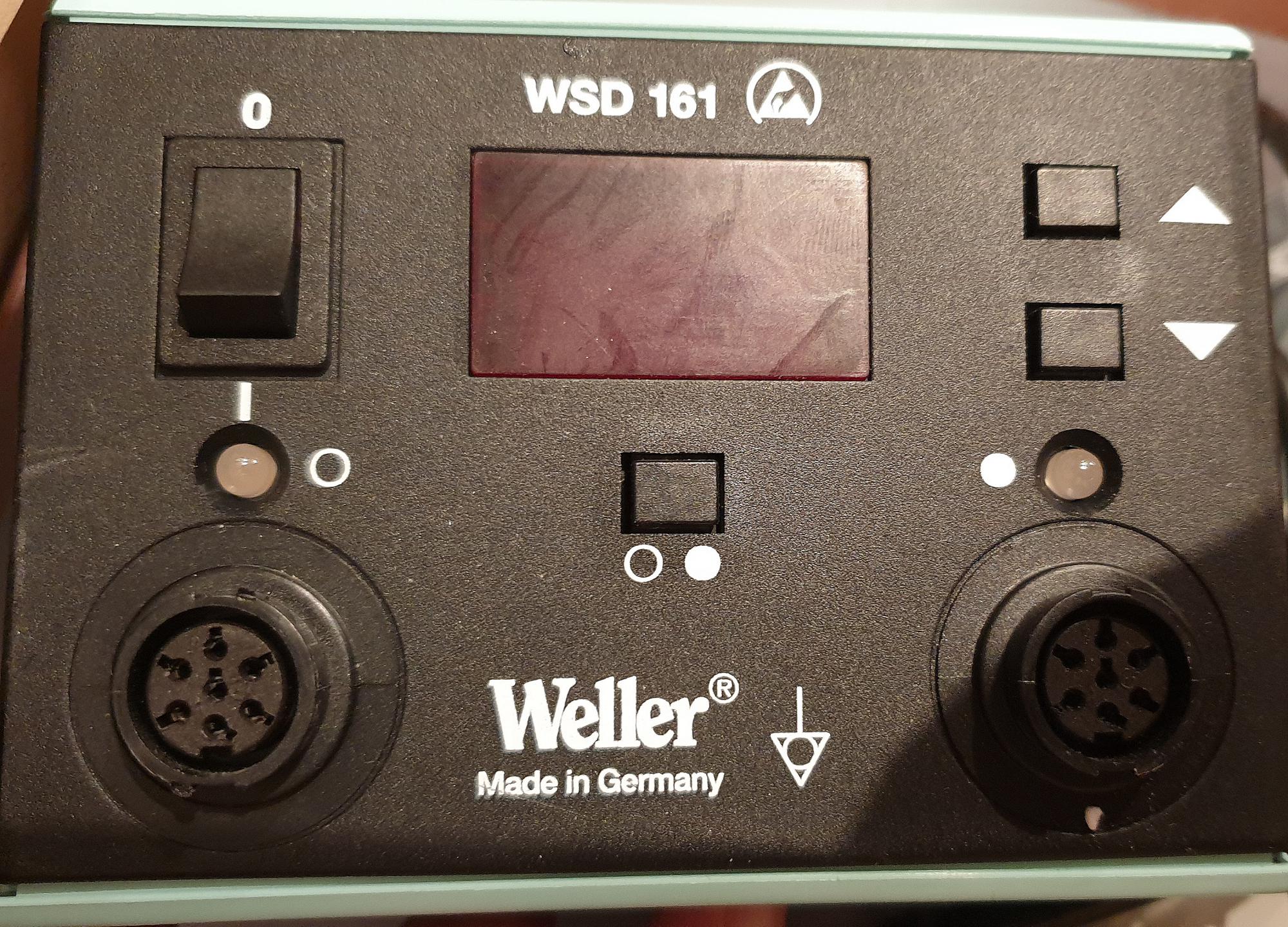

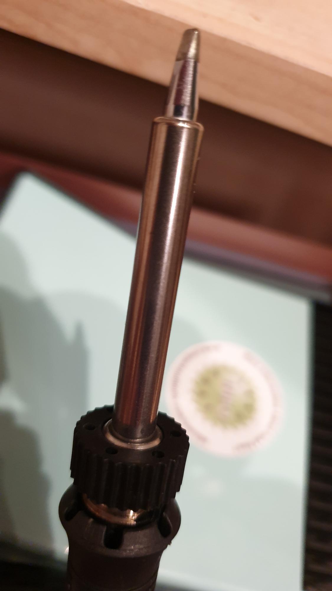

Подарили тут такую станцию:
Паял немного, и все обычными паяльниками и канифолью. А тут какой-то космос. Какую температуру выставлять, какой припой и флюс лучше использовать? Тут где-то проскакивала информация, что с какими-то флюсами хоть весь день паяй, жало не пачкается. Помню, что обычный паяльник довольно таки часто приходится чистить.
poraboloid
Температуру на 320 градусов, дальше коррекция по вкусу, у разных экземпляров может немного отличаться.
Для пайки монтажных проводов и плат с выводными деталями припой ПОС-61 с каналом канифоли диаметром 0.8мм.
Для Soic и TQFP лучше потоньше, 0.4-0.5мм.
Отдельно рекомендую взять флюс ЛТИ-120, только пассивный а не активированный.
Жало при первом включении сразу облудить сделав лужицу припоя с флюсом на бумаге.
Ни в коем случае его не править, не скоблить и не обрабатывать абразивами, оно необгарающее.

Цитата: griandrej от 25 Дек. 2019 в 22:12Тут где-то проскакивала информация, что с какими-то флюсами хоть весь день паяй, жало не пачкается.
Любое жало любого паяльника при использовании любого флюса необходимо периодически очищать в процессе пайки. Обычно в комплекте с паяльной станцией идёт специальная губка ,которая перед применением смачивается водой. Об эту губку и очищаете жало паяльника.
Alar2
Цитата: griandrej от 25 Дек. 2019 в 22:12Подарили тут такую станцию
Сорри , забыл поздравить ! Станция офигенная ! И дополнительно имеет одну очень полезную особенность - возможность пользоваться двумя паяльниками одновременно . Это очень хорошо помогает при выпайке smd компанентов. Термопинцеты с этим плохо справляются из за того что рои заводской пайке плат применяют высокотемпературные безсвинцовые припои.

Цитата: Alar2 от 25 Дек. 2019 в 22:52И дополнительно имеет одну очень полезную особенность - возможность пользоваться двумя паяльниками одновременно
Да, видел, но не понял практического смысла для меня. Мне, если честно, эта станция как из пушки по воробьям. Но, дареному коню в зубы не смотрят.
