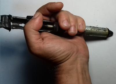

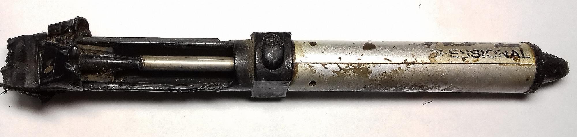

Совершил переход еще в в начале 90-х прошлого столетия. В то время симферопольский завод Фиолент выпускал новомодные паяльники с отсосом припоя, в жале паяльника отверстие, к нему подходил шланг от компрессора. Страшно не понравился.
Подогнали простейший отсос, с тех пор им пользуюсь и вполне доволен. Висел на стенке, под левую руку, никого не трогает, не мешает, не гудит, электричество не жрет. Как только понадобился - одним движением пальца взводится и готов к работе.
Этот отсос юзаю около 30 лет, неоднократно прожжен паяльником, фторопластовый носик стерся примерно на 10мм, стопор штока тоже стерся, вместо него периодически наматываю изоленту. Сейчас применяю редко, ранее был незаменимым другом при демонтаже микрос. Когда носик не сильно стерся - на спор менял процессора, кажется 42 ноги меньше чем за минуту, т.е. - выпаивал с помощью этого отсоса, демонтировал, устанавливал новый и запаивал.
Большим пальцем взводил, средним нажимал на кнопку, меньше секунды уходит на отсос припоя с одной пайки.

Цитата: Cyberpapa от 02 Нояб. 2019 в 20:59Когда носик не сильно стерся
Сейчас носик даже не подлезет к ногам микросы. Пора бы понимать, что со временем навыки теряются. Две большие разницы, ежедневно, в течении недели менять по сотне и более микрос и через 20 лет, когда зрение упало и руки начали дрожать.

Думаю Вы действительно только держали паяльник и выпаяли не больше сотни микросхем. Все остальные навыки получили по интернету.
ЦитироватьВам понадобиться гарантированно качественно убрать весь припой возле ноги процессора и вы молитесь, чтобы это не была плата с металлизированными отверстиями!
Явно Вы не демонтировали МС похожим отсосом, т.к. припой не надо убирать, он почти весь затягивается в отсос, оставшийся припой между ногами и платой тоньше презерватива, при выдергивании микросы он остается на её ногах и отверстие на плате остается чистенькое, как на новой плате.
Для металлизированных отверстий данный отсос не годится, т.к. не вытянет припой.
ЦитироватьЗатем, вам нужно будет правильно установить микросхему и аккуратно все запаять без соплей между ног.
Возможно Вы вешаете сопли, у меня как-то не получается, т.к. по пайке вижу и дозирую количество подаваемого припоя. В одной руке припой, в другой паяльник. Нормальный флюс дает хорошее растекание припоя и сопли не вешаются. Плату держу под углом примерно 45°, припой как бы перетекает с верхних ног на нижние. Т.е.- одним движением руки паяется весь ряд ножек микросы, все пайки одинаковы и соплей нет.
Может теперь до вас дойдет, что набитая рука одновременно делает несколько паек и на ваши расчеты прогрева места пайки положит каждый спец.
