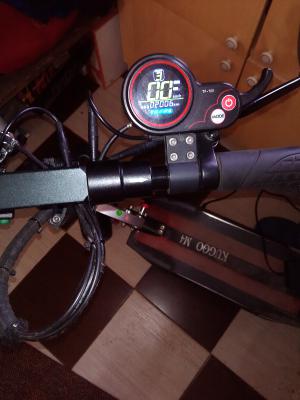

А я уже заказал и контроллер и курок новый,  что то мне полоса на мониторе, покоя не дает, горит при выключении компа. Как проверить сей факт, ума не приложу, опять все в схему упирается.

sergo842
Цитата: Николай48 от 13 Апр. 2019 в 00:03
Так ток зависит от шунта (такая скобочка между большим конденсатором и крайним ФЕТом. По нему контроллер ориентируется когда ток ограничивать. Так что на 17а контроллере шунт несколько большего сопротивления чем на 20а остальное может быть вообще один в один....Насчет экрана, сначала попробуйте батарейку отключить (желтый разъем XT60) подождать чтобы все разрядилось и включить. Если не поможет. можно экран без контроллера к батарее подключить  на разъеме красный провод (+) черный (-) - если рабочий экран то начнет ругаться на отсутствие связи с контроллером и движком.
Спасибо Николай!
  Для чего шунты ставятся, мне известно, мой, в двух местах покусанный, в насечках, таков метод настроек по .ки...., не самый последний.   Платы у нас одинаковые сзади, спереди, не поймешь, провода мешают .
Демонтировал кишечник сегодня, приволок домой для исследования вместе с курком.
Да , Насчет курка и дисплея, светится гаденышь при  подачи питания, полоса и часть подсветки тускло, прет паразитное питание, не иначе, или сопля подвисла,     ругается на ошибки  001, и на 006, приволок все домой на обследование, пока говорить не о чем, рано.
По свежему вопрос, контроллер, что на входе и на выходе  управляющих транзисторов должно быть, в вольтах естественно?
Пока не требушил, только приехал.
Но от контроллера, жареным запахло, это факт, на корпус не звонится. :-( :el11:
Николай48
Так там импульсы, осциллограф нужен.
А вы их без подачи питания померяйте. Ставьте тестер в режим измерения диодов и меряйте pn переходы.
Если такого режима нет, то ставьте на режим измерения сопротивления. КЗ всегда увидите.
Фет выгоревший найдете, посмотрите еще на транзисторы драйвера Y2 и Y1.
Обычно они вместе с фетом дохнут. А вот если еще G1 сгорел, то это уже серьезно - процессор под напряжение питания мог попасть.
Успеха!

sergo842
#1988
Успеха!
Асцил старенький есть, тестеров, как на тестеровой фабрике, правда не под эти транзисторы.
Разобрал контроллер, опечалился, под подозрением транзюк V1 в первом от шунта ,желтом каскаде, сколики и читается плохо, подогретые винты 1-3 крепления ключей, От нагрева выпаялся,но прозванивается, и весит на сопельке, припой вытек на шунт.
Даже на толстом кондере припой по плавился, но не разлохматился.
Вопрос, можно ли это проверить на столе без колеса. сигналы как будто от колеса должны идти, от холлов?  Просто по питанию, понятно.
Второе, причина вылета кондеров, вроде дерьма, можно оставит, на потом.
Мозжечек оставлю на десерт.
Да, полевеки не впробое, на первый взгляд, по прозвону.
Николай48
Тестер обычный подойдет. В желтой фазе похоже конденсатор рванул, так что весь драйвер прозванивать 4 транзистора не считая двух фетов. Электролиты так рвет обычно при переполюсовке. Кстати, толстый кондер тоже под замену - вздулся.
Я бы вообще все 3 фазных драйвера прозвонил.
Есть контроллеры для бесхоллового режима работы - это не наш случай.
Потом прежде чем включать, надо все подозрительные элементы заменить.
Между всеми ножками мерили, и что получилось?
Складной Fet, мотор BF-RMG06 36V350W (10), контроллер KT36ZWSRMT-LED-C&D, батарея Li-Ion 36V 10AH;  моноколесо 14", Kugoo M4-Pro 16AH, Mustang bbs02 48V750W Li-Ion 48V 20AH;

sergo842
#1991
Цитата: Николай48 от 13 Апр. 2019 в 22:24Электролиты так рвет обычно при переполюсовке. Кстати, толстый кондер тоже под замену - вздулся.
Переполюсовк исключена, вылетела пара кондеров 47*63, назначение не понятно,и почему их всего два, и толстый по питанию 1000*63,  три штучки 47*50В, остались живыми. Прозвон на плате, драйверов, транзисторов и прочего, показывает одинаковые значения, ключ не выпаивал, При прозвонке, показывают 495Едениц, ометром, везде по нулям, ну вроди как так и должно быть.  помнится что феты при пробое, уходят в коротышь
Зарядное надо еще проверить, может то шпарит с перебором.
Подложка фетоф оказалась из цветмета, что радует. Непруха у меня с шимрегуляторами, как то все не шло по нормальному.
Может где схемки выкладывали, они типичные, подтолкни аккуратненько.

Николай48
Переполюсовка могла от движка прийти, если неудачно феты были открыты.
Два наверное потому, что между фазами где то включены.
https://electrotransport.ru/index.php?topic=783.0
