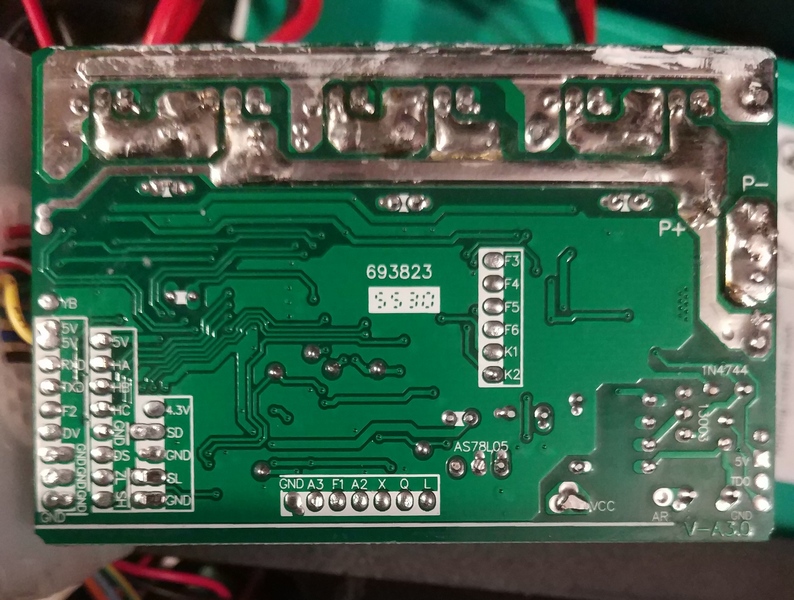

Выходит так, что ,у час одинаковые (похожие) контроллеры, хоть бы фоток подложил, мучаешь словами.
Спасибо.
Контроллеры очень похожие, прямо близнецы.
Цитата: sergo842 от 12 Апр. 2019 в 00:51
Глянул, не хренти не видать номиналов, надо в руки брать, и под мелькоскоп подносить.   СМД,- это конечно не мой профиль,
Ну ничего не поделаешь возраст, сам уже с лупой рассматриваю.
SMD это очень хорошо, представляете какой размерчик контроллера получился бы на дискретных элементах?

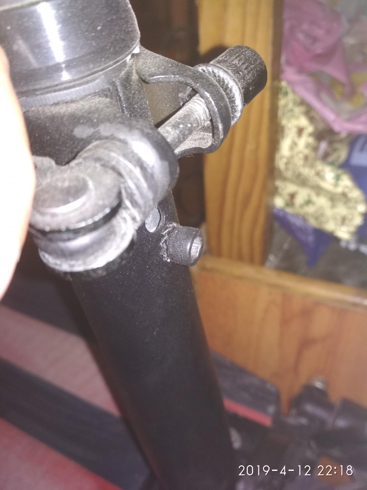

Citezen of Crimea
#1965
Это самая первая болячка наших самокатов, с которой большинство сталкивается когда начинают ехать сидя[/quote]
Решил радикально,шестигранник м5 (имбусовый винт),пробег 130 без нареканий.

sergo842
Цитата: Николай48 от 12 Апр. 2019 в 22:03
Спасибо.
Догадываюсь, и даже представляю, полно старинных элементов. Зато берешь в руки, и вещь маеш, паяльник ватт на 60, дорожки 2-3мм. номиналы все на лицо, пару ламп, вместо полевиков, транзисторов в железе,сиди себе луди, нюхай канифоль.  А тут трогать то страшно, одной статикой убить можно все, ходим в сплошной синтетике.

sergo842
Не совсем понял по фото, как это должно работать?

sergo842
Спасибо.
Уж больно они похожи, даже наплывы  термопасты.
Как думаете, на сколько Ампер  данный контроллер заточен? Чисто интуитивное предположение?

Николай48
Так ток зависит от шунта (такая скобочка между большим конденсатором и крайним ФЕТом. По нему контроллер ориентируется когда ток ограничивать. Так что на 17а контроллере шунт несколько большего сопротивления чем на 20а остальное может быть вообще один в один....

Цитата: Crazywolf от 12 Апр. 2019 в 20:32Просверлил трубостойку для сиденья насквозь, винт М5 с гайкой (высота - "под меня))). Теперь ничего и никуда не проваливается.
Пробовал так но через сотню км увидел что разбивается подседельный штырь, может конечно я как то не так сделал,поставил металлопластиковую трубку и забыл,

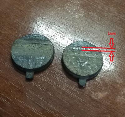

Цитата: Kostak1975 от 13 Апр. 2019 в 00:17
а я вот бьюсь бьюсь с задними тормозами,и с шайбочками,и без них,и регулируй хоть до усеру,все равно рукой с усилием колесо прокручивается,на колодках ступеньки,пробег 200.наверно колодки надо купить супер мега родные куго ) суппорт точить что то пока не готов,да и будет ли смысл.,вопрос
шайбочки выкидывать не стоит, лучше сточить переходнк к которому суппорт крепится...
Цитата: Николай48 от 18 Март 2019 в 15:32
Калипер стоит высоковато и диск трет не по всей плоскости колодок.
С внешнего края колодки остается буртик 2мм.
Кстати, при езде в мокрую погоду на тормозной диск налипает песок и колодки съедает как наждаком очень быстро.
Чтобы избавиться от буртика, решил не выкидывать сферические регулировочные шайбы, а сточить немного кронштейн.
Причем верхнюю опору пришлось стачивать на 3 мм, а нижнюю на 2 мм. По колодке видно, что у верхнего края буртик на 1 мм шире.
И регулировать....
Цитата: Николай48 от 25 Март 2019 в 21:14
Положение заднего калипера надо отрегулировать.
Отпускаете 2 болта, между внутренней колодкой и тормозным диском ставите прокладочку 0,3мм, нажимаете тормозной рычаг и закручиваете те 2 болта.
Дальше регулируете положение подвижной колодки. для этого есть ребристая гайка с контргайкой на конце оболочки тормозного тросика. Желательно добиться начала схватывания тормоза где то на середине хода ручки.
Ну где то так...
Кстати, при езде по лужам тормозные диски все равно звенят. Там песочек на диск налипает и шоркает по колодкам - слишком низкие у нас колесики.
Колесо должно свободно вращаться.
