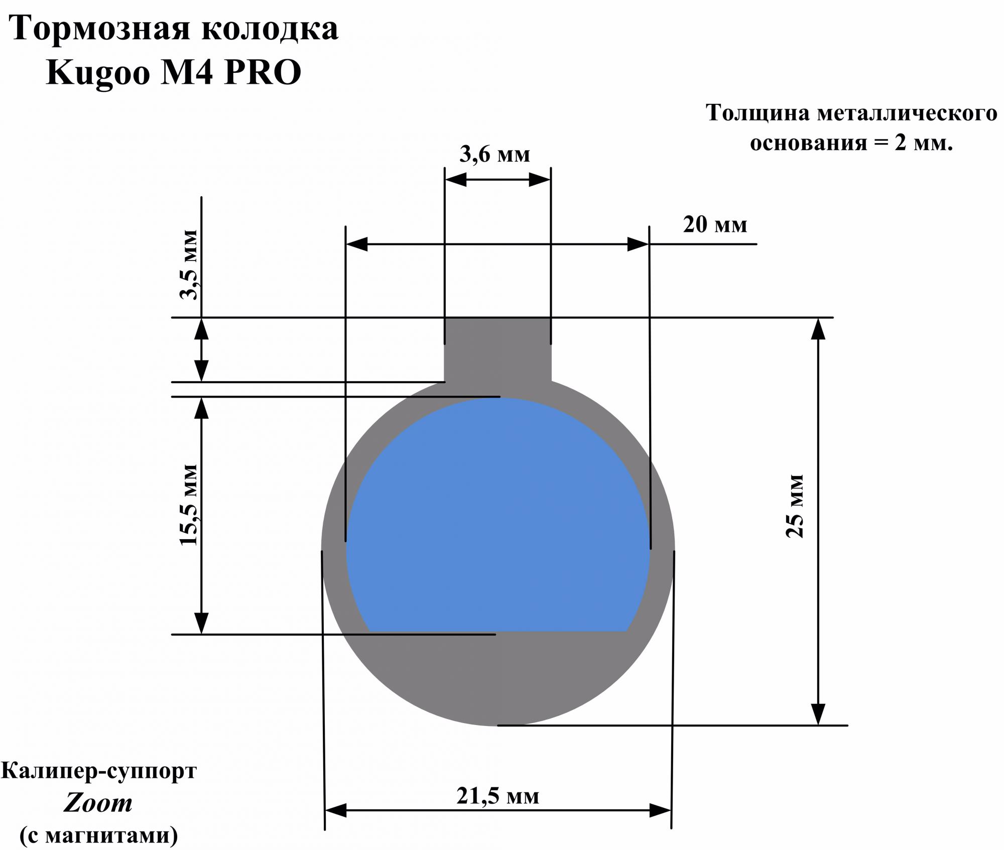

А вообще с этим узлом что-то придумать надо. У меня опять болтанка началась 🤨
Может быть  выбрать зазор между валом и упором в рулевой, типа проставки выточить, по высоте ?
Добавлено 11 Апр. 2019 в 08:44
Срисовал размеры колодки
Kugoo S2
Kugoo M4 PRO
SpeedSavage S11
