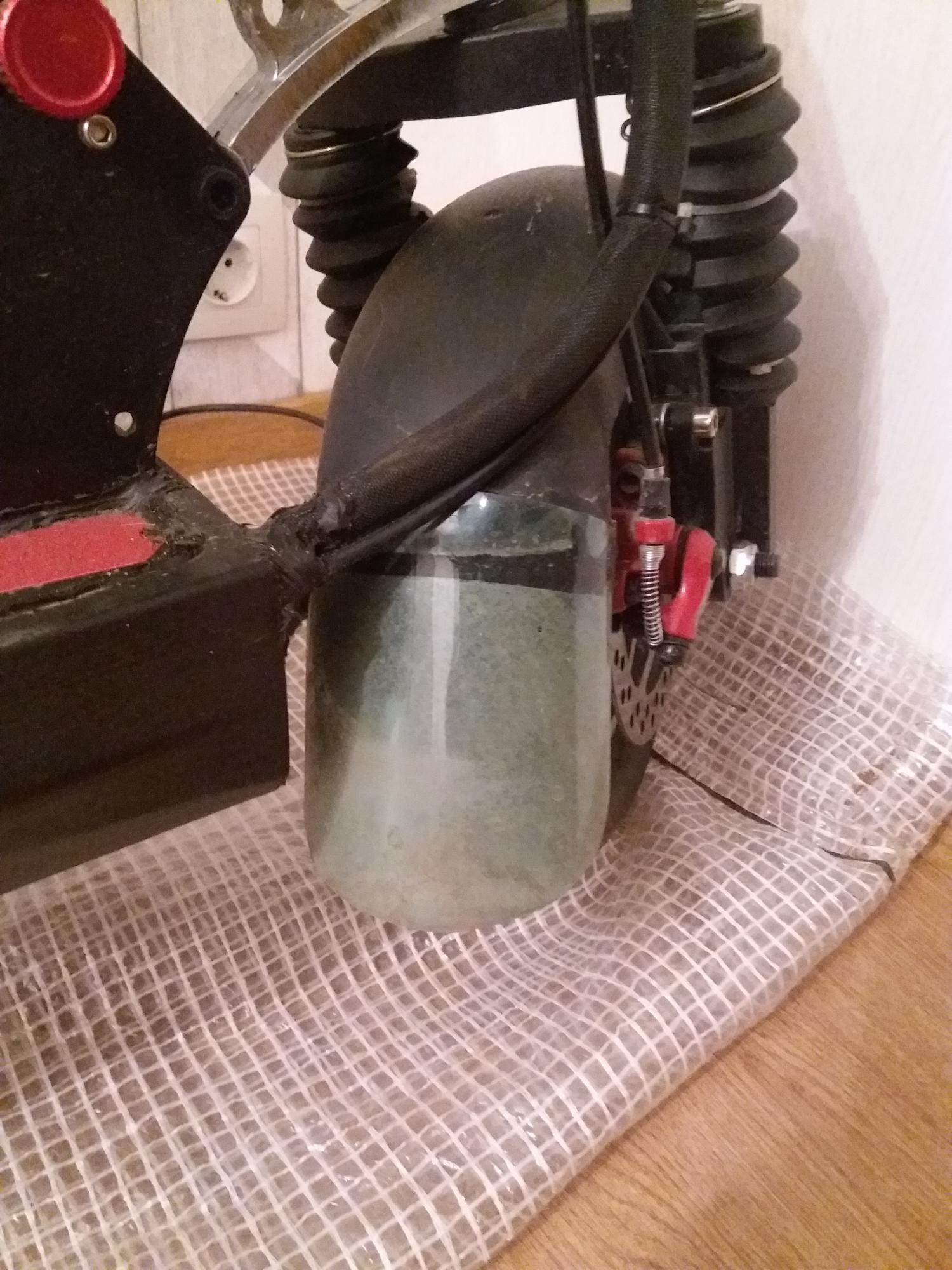

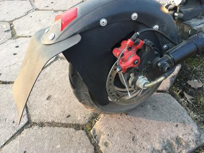

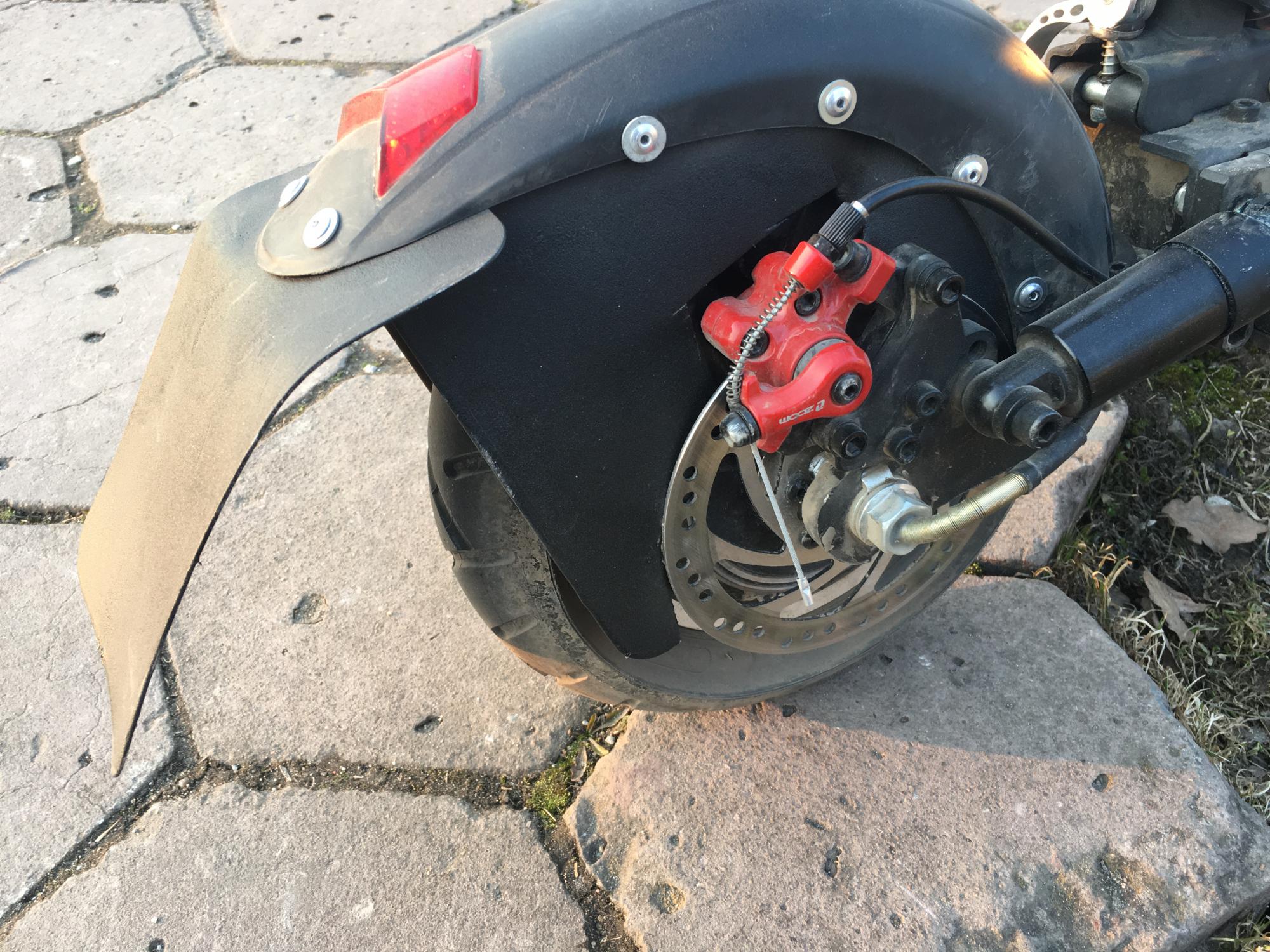

Kostak1975
Цитата: Evgeniy_D от 08 Апр. 2019 в 22:05
Я сделал пока такой брызговик, это прорезиненная ткань 0.7мм. Между крайними болтиками к крылу приклеен на двусторонний скотч. Гнется и возвращается на место, но если бы это был просто лист в одной плоскости, то отгибался бы еще легче. Может, его обрезать по пунктиру... не знаю. Пока так катаю, а там видно будет.
сделал подобный брызговик,вырезал из бутылки и приклеил на двусторонний скотч,держится и задачу выполняет,хоть и не особо эстетично )

Kostak1975
Цитата: inwin от 08 Апр. 2019 в 21:08
спалили обмотки на kugoo m4, но видимо не до конца 4:16
благодаря видосу нашел соседей самокатчиков,все в моем районе .сенкс :kidding:

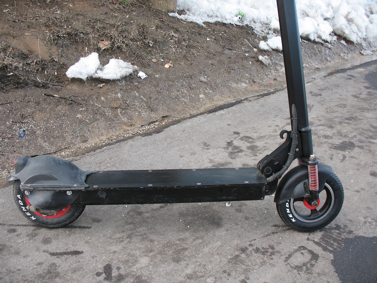

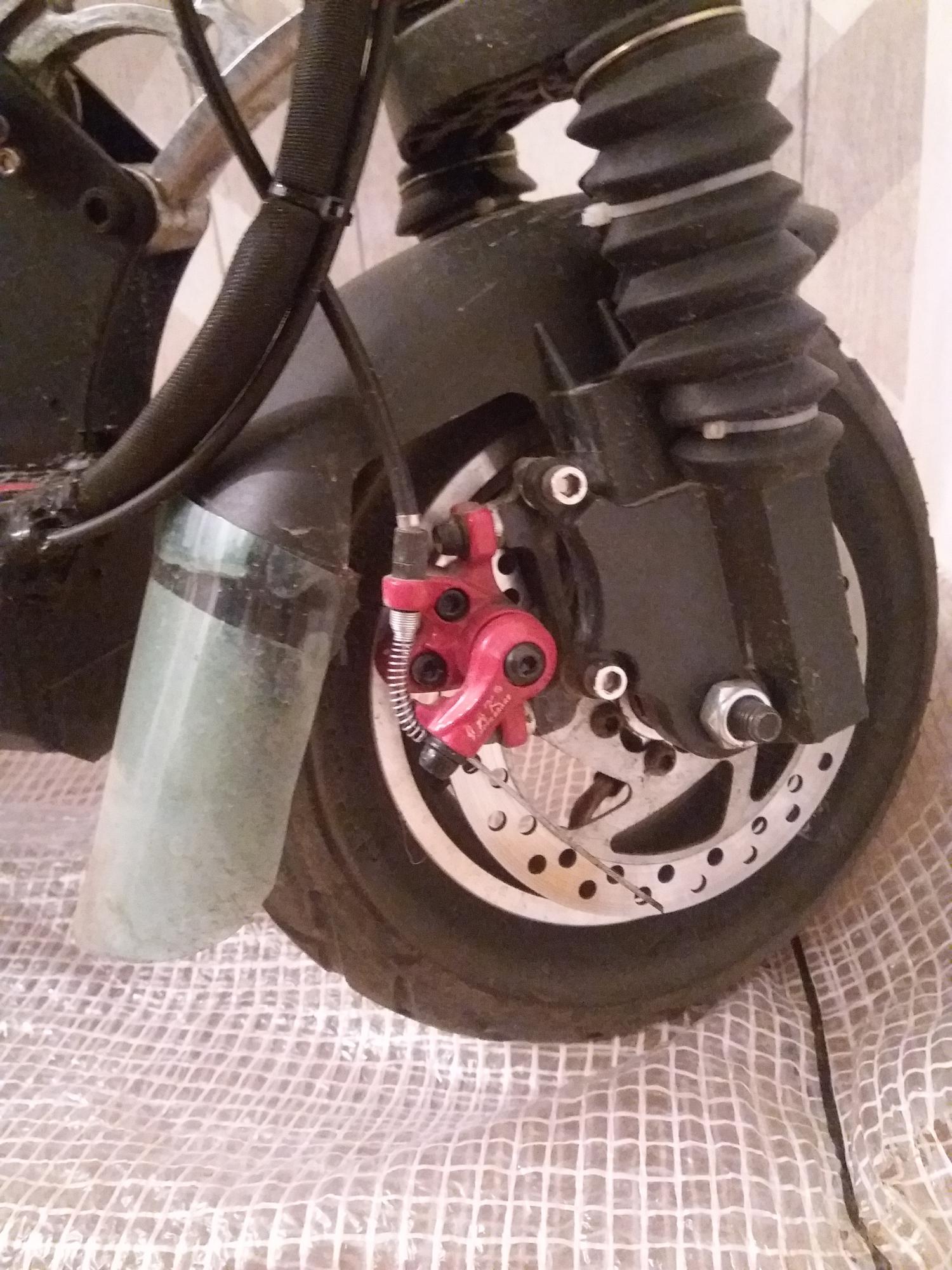

Evgeniy_D
Цитата: sergo842 от 08 Апр. 2019 в 23:11Какое то интересное у вас крыло, осветите кадр в целом, с захватом общего плана.
Ну у меня самокат из соседней темы, однако, всегда есть что-то общее. Вот фотка с общим планом, где крыло до установки брызговика.

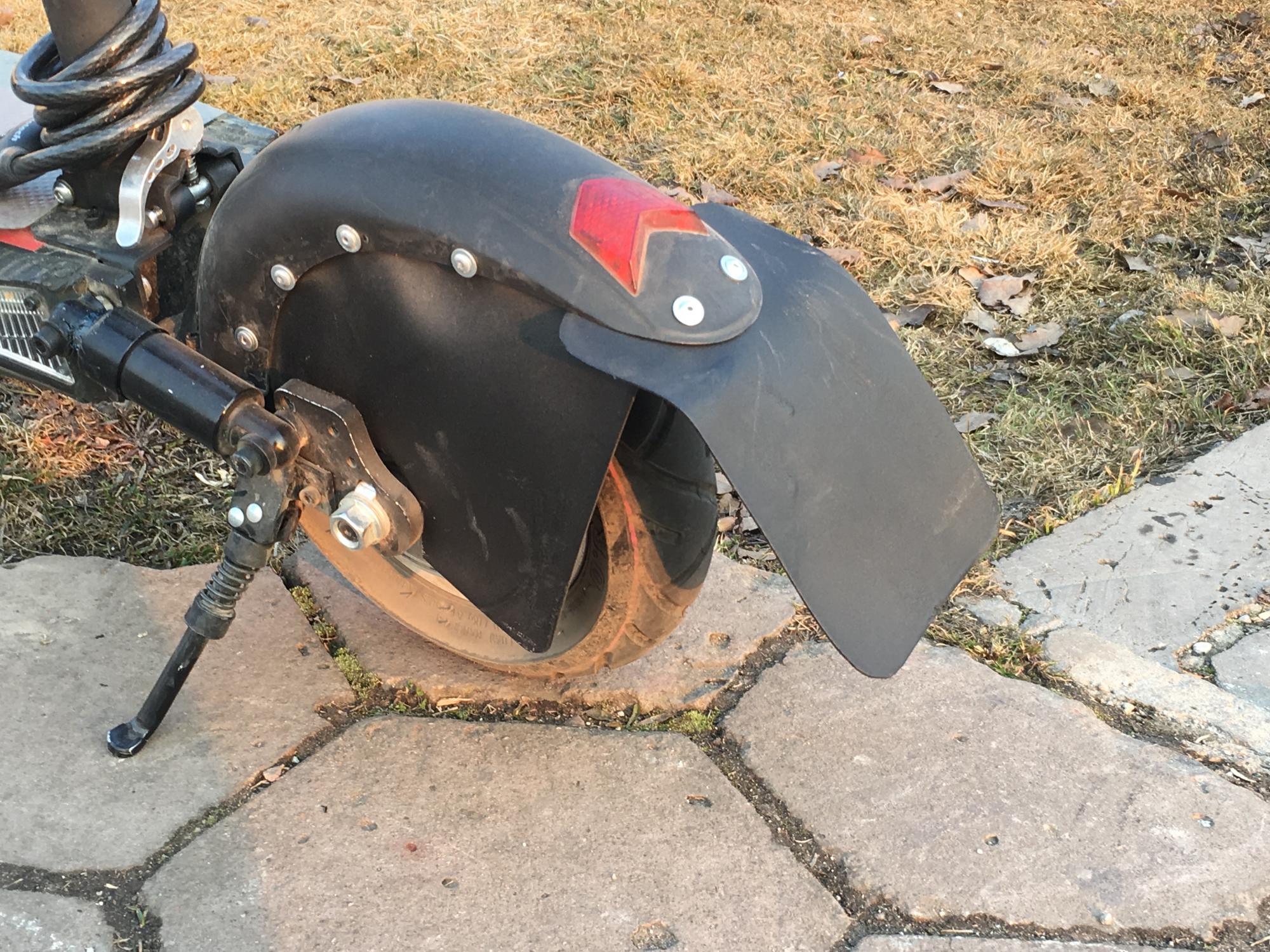

Kostak1975
Мой колхоз,но работает :-D
sergo842
Какой интересный мокак, не встречались ранее, М3, 1972г, или ошибаюсь?
          Давайте колитесь,  задница чистая, на сто, может сами гнете и пилите в тихоря.
Раритетно выглядит, где раньше были.
Почти то что , что хочется сделать в проекте.
Evgeniy_D
#1897
Цитата: Kostak1975 от 08 Апр. 2019 в 23:28Мой колхоз,но работает
А почему бы ему и не работать?  :-) Только при съездах с бордюра главное чтоб не задел о них.
Цитата: sergo842 от 08 Апр. 2019 в 23:55Какой интересный мокак, не встречались ранее, М3, 1972г, или ошибаюсь?
Мне не известно точное происхождение данного мокака  :-) У него тыща разных имен - из последних, что продавци откололи - "Электросамокат Иж-Байк"  :laugh:  :facepalm:.
А что за проект вы хотите сделать?
sergo842
Костя, все норм, все по фигуре,  но материал, не не тот.
Покатаешь, все встанет на свои места.
Лекала сохрани, в последствии время сэкономишь.
Может прислать тебе кусочек ПВХ?.
Ранее писали про армированную резину, вот это, точно железо,,,  материал стратегического назначения , особенно маслобензостойкая.

Заднее крыло мне  нравится, без излишеств, и спина чистая.
Отвернул несколько винтиков, и вся подвеска, как на лодошке.
           Да сам дизайн мне больше нравится, на самом деле, да и сам я из тех прошлых лет.
Полежу, подумаю, вся ночь впереди.
Evgeniy_D
[user]sergo842[/user],
Цитата: sergo842 от 09 Апр. 2019 в 00:38Заднее крыло мне  нравится, без излишеств, и спина чистая.
Да, верно. Заднее крыло я перевел на крепление 4-мя болтиками сверху (было по бокам), теперь снимается за неск. секунд. Вся грязь и вода отсекаются крылом. Ботинки и брюки чистые. Нету заднего амотра - это минус  :-(, но все же от этого есть и небольшой плюсик в утешение - конструкция проще и легче.
Доступ внутрь деки тоже очень удобный, снимаем верхнюю крышку и все как на ладони. Узел складывания хороший, не люфтит, на нормальных подшипниках.

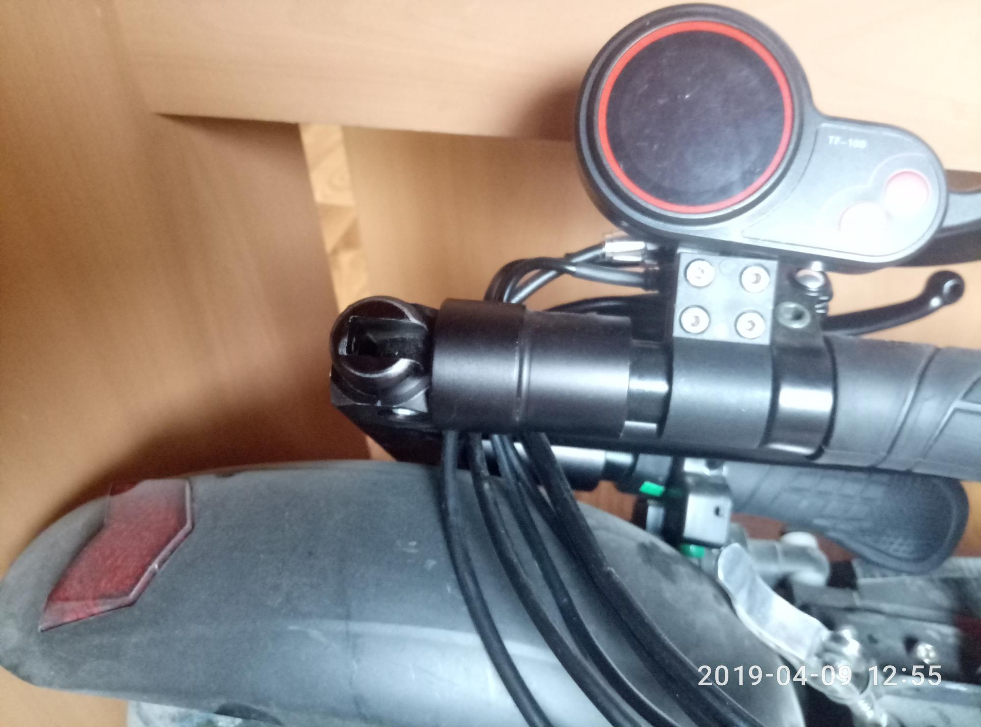

Volchkov
Здравствуйте, дорогие форумчане. Подскажите пожалуйста, кто знает. У меня Kugoom M4 Pro, накатал только 35км, разболталось крепление (механизм складывания) у ручки с правой стороны(небольшой люфт), это как то лечится?

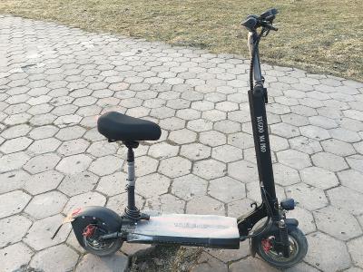

Евгений1979

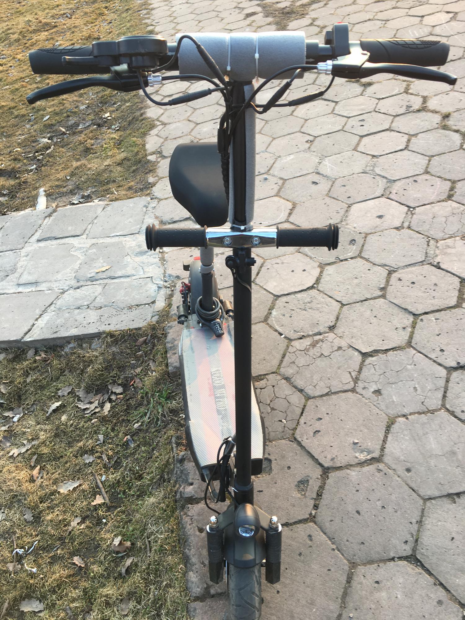

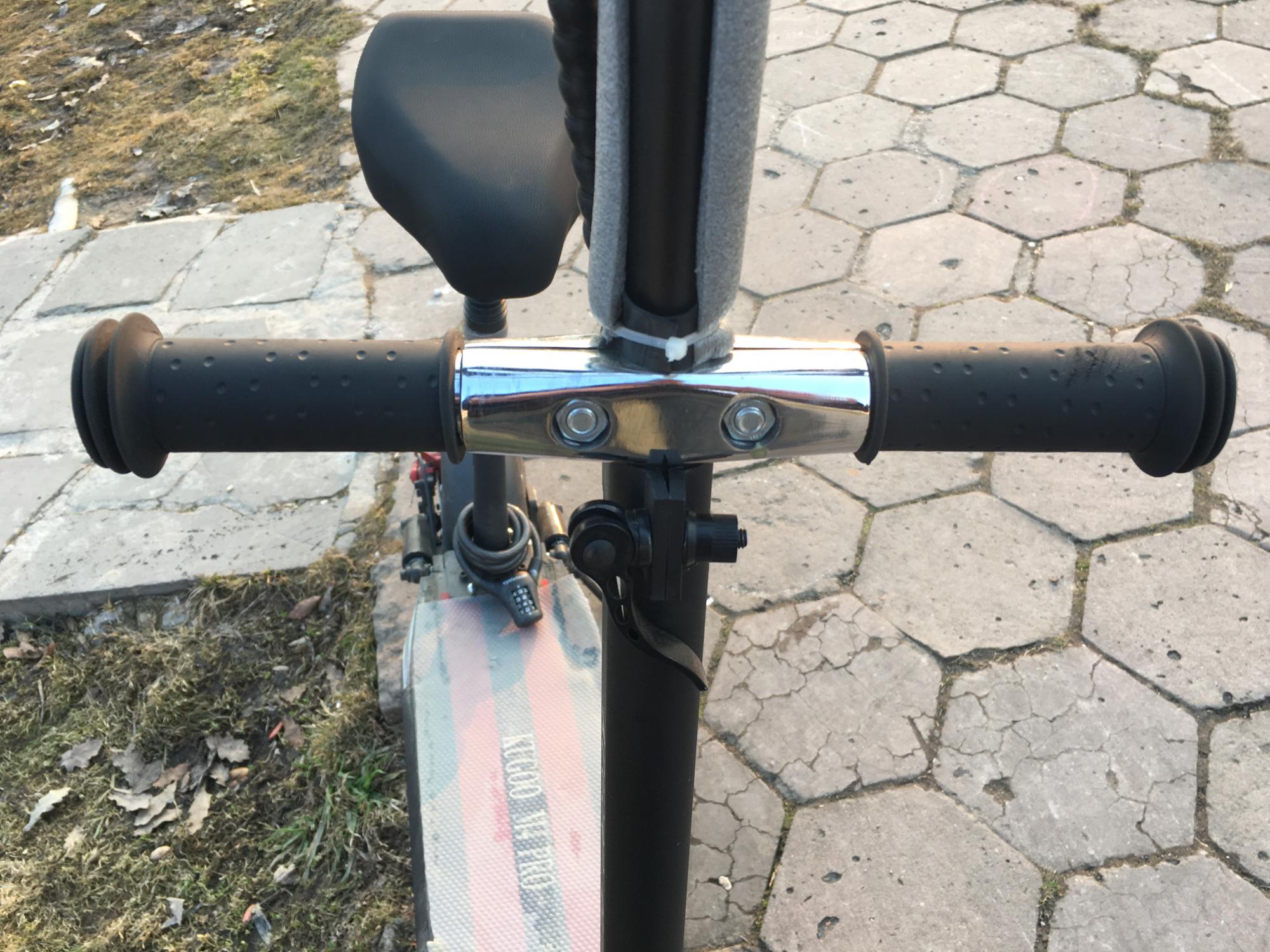

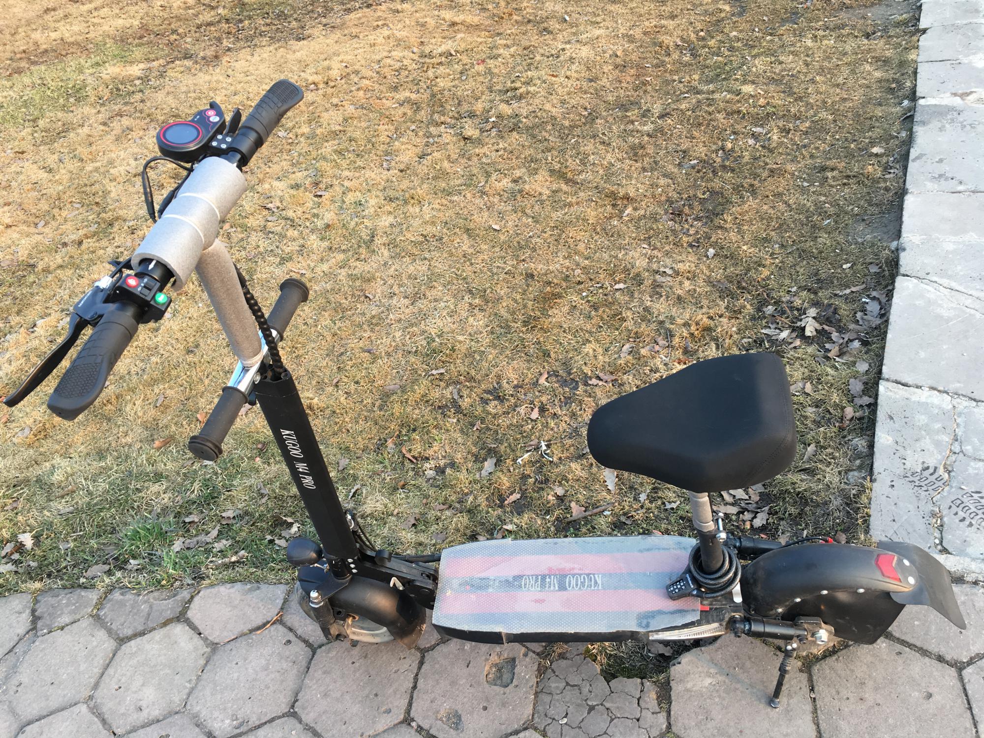

Всем привет 👋🏻
Тоже поделюсь своими изысками ;)
PS: сильно не пинать !
Привет
Там внутри ручки есть винт регулировочный под шестигранник покрути его.
Тоже буду свои регулировать 137км общий пробег а люфт бешенный
Механизм складывания тоже сильно люфтит буду курить мат.часть.

Kostak1975
Спасибо,пока поезжу с  бутылко крылом)потом примостырю что нить )
Есть там внутри маленький винтик с пружинкой, надо немного вывернуть, крутить надо очень деликатно.
Вам его,  похоже не доложили, одна дырочка виднеется
Evgeniy_D
Цитата: Евгений1979 от 09 Апр. 2019 в 09:08Механизм складывания тоже сильно люфтит буду курить мат.часть.
Механизм складывания у вас отличный. У меня такой же. Люфт убирается зажиманием до конца длинного крючка сверху (красная стрелка). У этого крючка есть снизу регулировочная гайка (зеленой стрелкой), она регулирует плотность затяжки.
А что за белый пластик у вас на деке? На чем держится?
