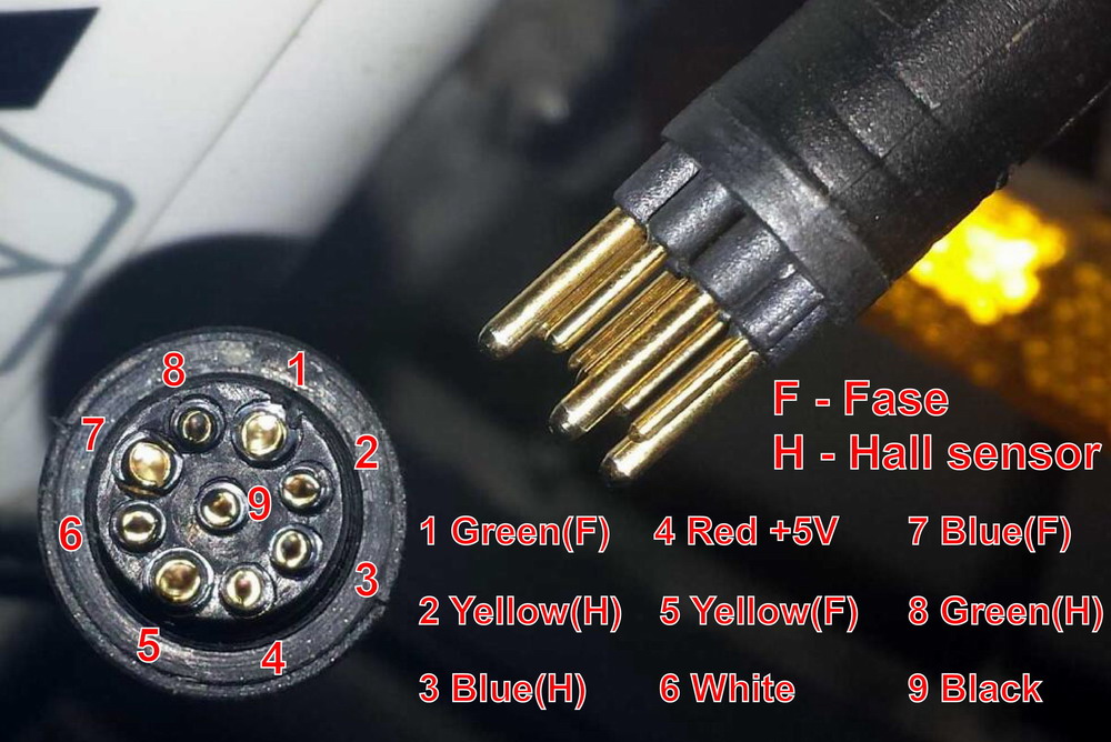

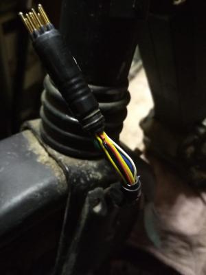

rustammm
Добрый день всем, у меня схожая проблема - самокат аля куго с3, мотор-колесо гудит и при езде самокат подергивается, разобрал колесо прозвонил, от датчиков холла до разъема - все нормально, Фазы на двигателе попарно звенят, а на разъеме только два прозваниваются, третьй не звенит ни с одним ни с другим, как я понимаю надо проверят провод от разъема до мотора? или я не правильно проверил?
MoRoman
[user]rustammm[/user], было у меня в практике - фазный отломился от самой клемы в разъёме, вскрыл разъём, припаял, разъём в толстую термоусадку с клеевым слоем. Хозяин уехал счастливый.. дел минут на 20 :)
rustammm
спасибо за быстрый ответ, но я пока начинающих электротехник) и хочу понять я правильно определил проблему, что бы  дальше, с уверенностью, с помощью режущих и других инструментов вскрывать обмотку от разъема и до мотора при, необходимости, и искать обрыв, если
MoRoman
Цитата: rustammm от 05 Сен. 2019 в 13:41хочу понять я правильно определил проблему
Цитата: rustammm от 05 Сен. 2019 в 13:26Фазы на двигателе попарно звенят, а на разъеме только два прозваниваются, третьй не звенит ни с одним ни с другим, как я понимаю надо проверят провод от разъема до мотора? или я не правильно проверил?
всё правильно, тот, который на разъёме не звенит - в обрыве. Обрыв скорее всего там, где я написал, около разъёма. Вскрыть по низу разъёма, проткнуть иглой нужный провод и прозвонить в сторону разъёма.
Вот распиновка кстати
rustammm
спасибо за детальный ответ, жаль картинки раньше не было, пришлось рисовать, самому  :-)

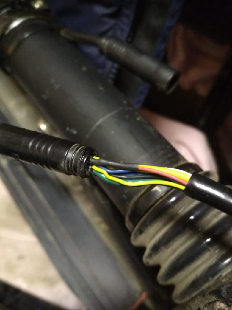

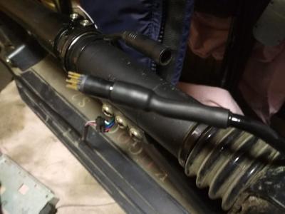

Axi5
[user]MoRoman[/user], ОГРОМНАЯ БЛАГОДАРНОСТЬ за быстрый анализ поломки и лечение моего "кабриолета".
На момент поломки, колесо уж гудеть перестало. При включении самоката, МК вставало на жесткий тормоз, моргала 1 скорость и синяя стрелка направо, горел красный восклицательный знак.
В Kugoo S2 порвался красный провод кабеля, идущий от мотора к разъему и белый провод между МК контроллера и дисплеем.
А вот и он, больной зуб. Перелом красного провода.
Паяет
В термоусадку его
Усиливает каптоновым скотчем.
И всё это безобразие затягивает в термоусадку с клеевым слоем.
Третьи сутки катаюсь после ремонта, аппарат работает как часы.
Если возникнут проблемы с КуУгой, обращайтесь к MoRoman, не подведёт!!!.

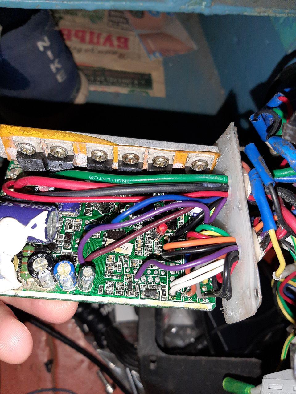

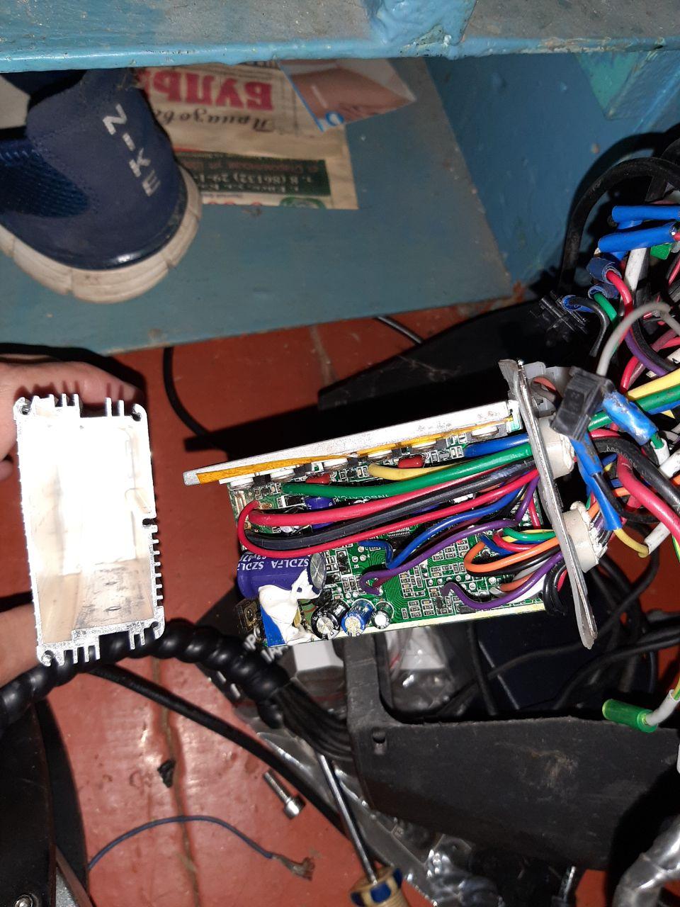

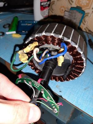

Leonid8
@MoRoman И все любители Эко-транспорта.
У меня появилась очередная проблема внезапно самокат перестал разгонятся свыше ровно 8км\ч. при наборе этой скорости мотор издаёт неприятный гул и самокат дергается, будто бы срабатывает попеременное переключение задней и передней передачи.
Самокату более 3лет. Это то-ли Куго толи что то очень похожее на него, руль у него крепится на полу дугу из метало наподобие алюминия.
За 3 дня до этого я исправил замыкания которое бывший хозяин проложил через внутреннее отверстие самоката из за чего коротили провода об раму и был очень похожий эффект. Но провод я заменил и нех хлопот катался ещё 3 дня.
Батарея не менялась за весь срок существования самоката и по последним замерам её хватало на 17кв. При разрядке газ индикатор и самока не реагировал больше.
Пред тем как писать на форуме я попробовал перенастроить контроллер, путем включения и выключения контактов отвечающих за реверс, хотя возможно это лишь переключатель заднего и переднего хода.
Крышку контроллера разобрал и долго смотрел на каждую деталь, перегорании на глаз не обнаружил. Матор также долго смотрел позванивал и каких либо отличий не нашел. Так же проверил магниты, пробуя сдвинуть их и постукать деревяшкой что бы на звук найти отклеенный магнит, с магнитами, тоже порядок. Сам мотор без ржавчины. А Кстати вот зацепка, я неопытности не закрепил датчики в моторе которые с 5 проводами шли и когда разобрал мотор то увидел что они полностью отвалились от основания катушки. к катушке они были припаяны вроде 6 тонкими проводками. Не подумал что в них дело так как где то слышал что можно вообще отключить фишку и кататься без неё. Вот правда щас почти уверен что именно в этом дело, потому как если преподнять колесо то оно набирает максимальные обороты будтобы и не т поломки. Поломка проявляется лишь при нагрузке. при этом если скорость ниже 8км, то хоть в горку под максимальным углом иди, все ровно не проявляется.

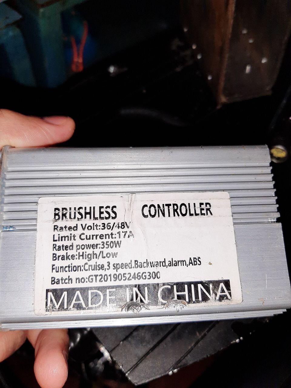

inwin
[user]Leonid8[/user], сделайте фото мк и самоката.
Leonid8
Добавлено 26 Мая 2020 в 13:08
Я почти уверен что дело в том что отвалились датчики, если не отшибаюсь, гироскора, вобщем те что встроены в метал.
Добавлено 26 Май 2020 в 13:10
Подскажите как они называются я позвоню в магазин электроники, может есть в наличии. А то эти кончики незнаю как поять, можно ли восстановить контакты
Leonid8
. прошу прощения за опечатки, работа и дела и желание поскорее почистится сильно торопит меня. Вопрос: На чем держатся эти датчики? Фиксатор в виде клея или может при нагреве они снимаются или наоборот их греть нельзя?
