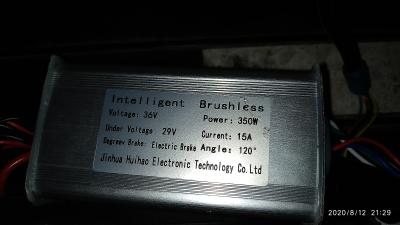

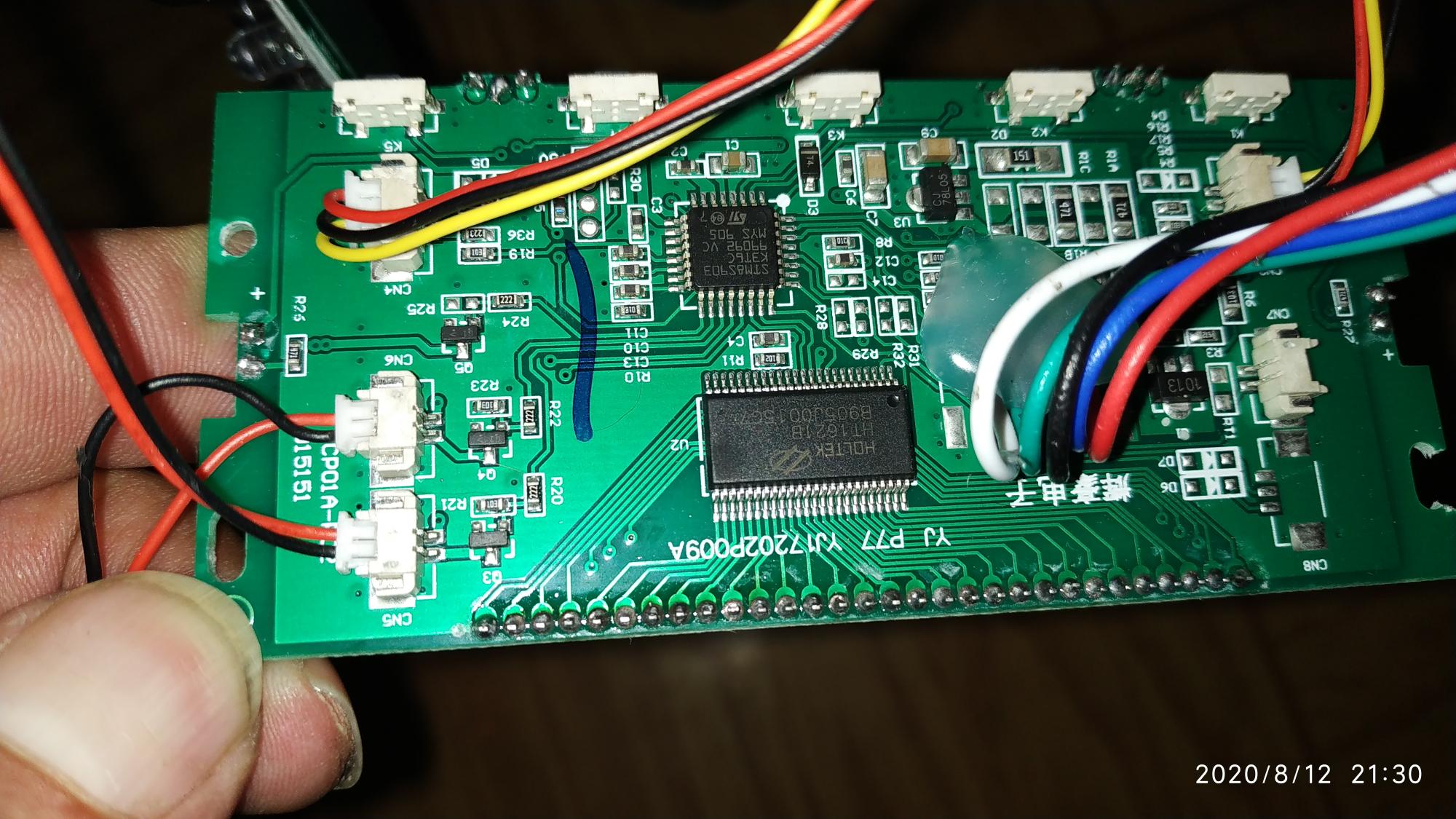

6Nick8

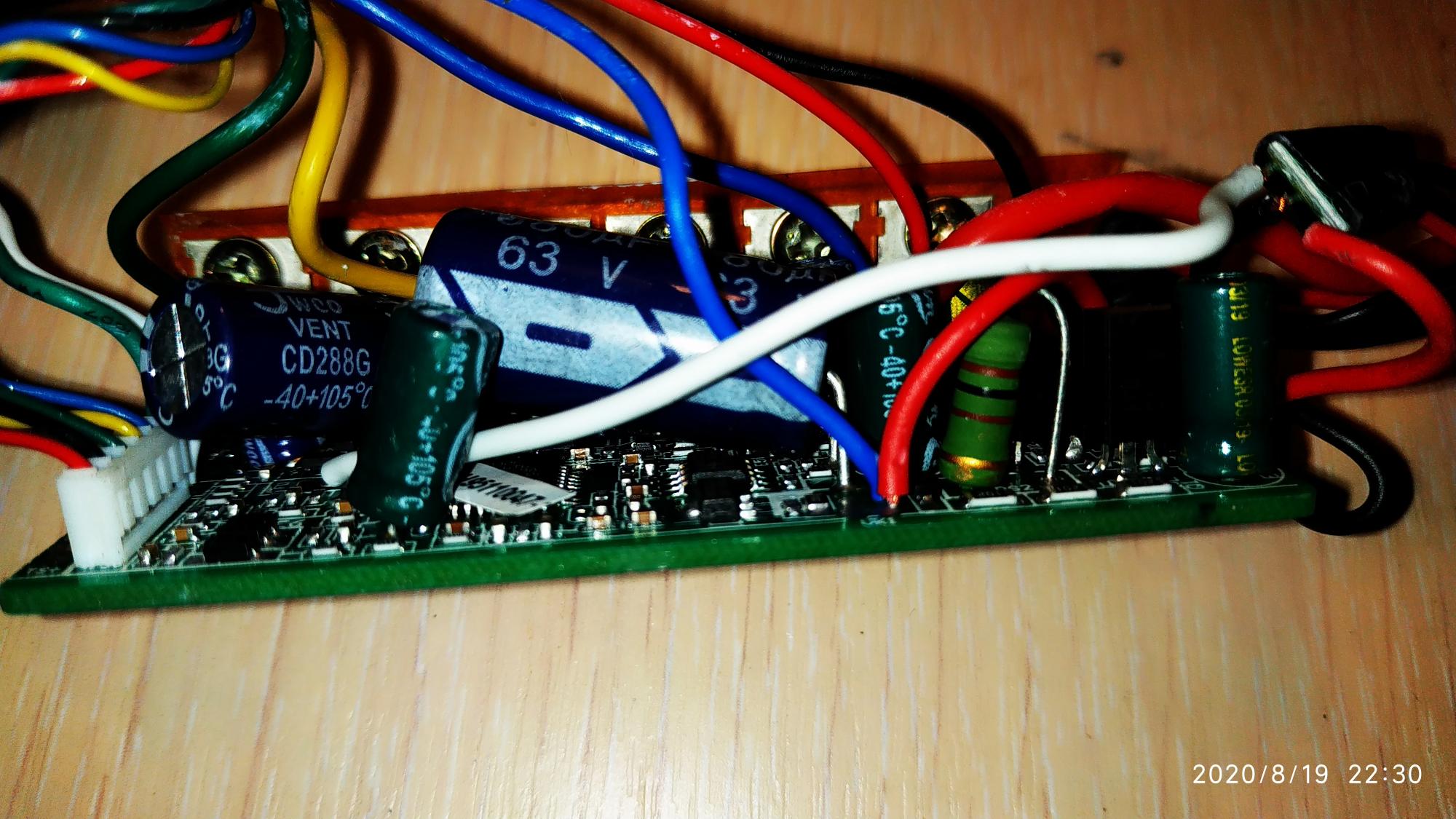

Цитата: Sonar от 10 Авг. 2020 в 12:13

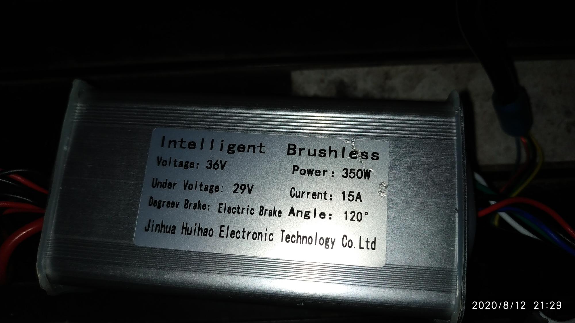

[user]6Nick8[/user], А что за контроллер в МК? Такого не знаю. Выложите фото контроллеров, пожалуйста.
Sonar
[user]6Nick8[/user], хорошо. Осталось взглянуть на внутренности контроллера мотор-колеса. Проинспектировать его на чистоту платы и компонентов.
6Nick8
[user]Sonar[/user],
Внутренности - это плата в алюминиевом корпусе?

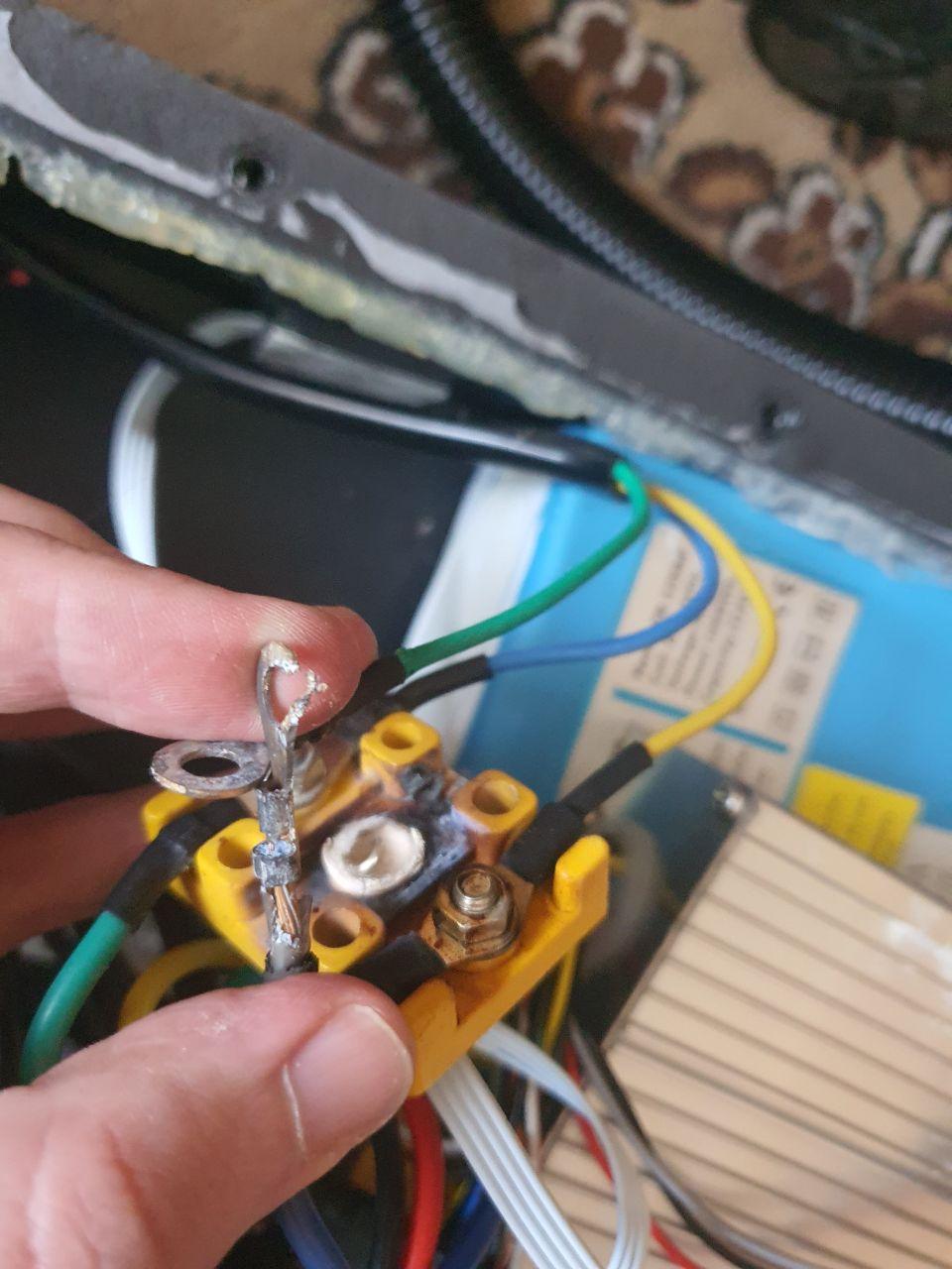

Руслан7
Спасибо форуму и в частности Роману, за инфу по моторколесу. Так-же сперва перестал трогаться без толчка и дергался. Потом уже и на скорости стала пропадать тяга и гудеть мотор. Вскрытие деки показало
не очень приятную картинку. Клемы на среднем проводе болтались во все стороны (скорее всего от вибрации ослабла затяжка и начался пробой). В итоге переделал, дома трогается с места, на улицу еще не выкатывался. Но думаю проблема ушла :)

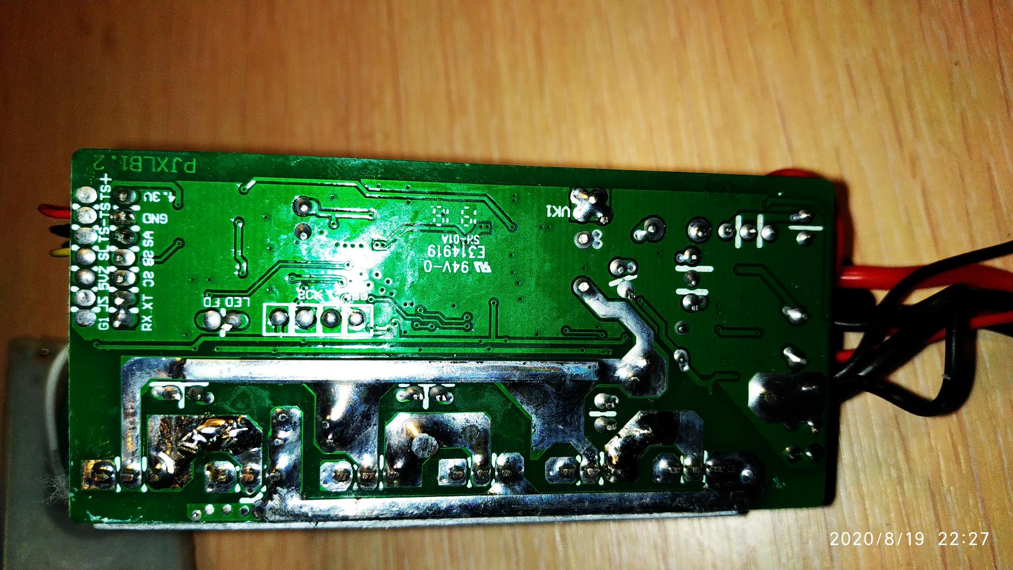

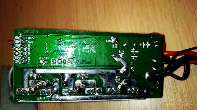

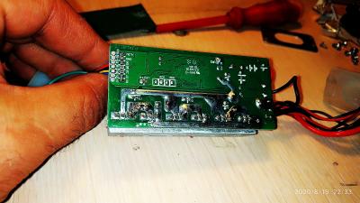

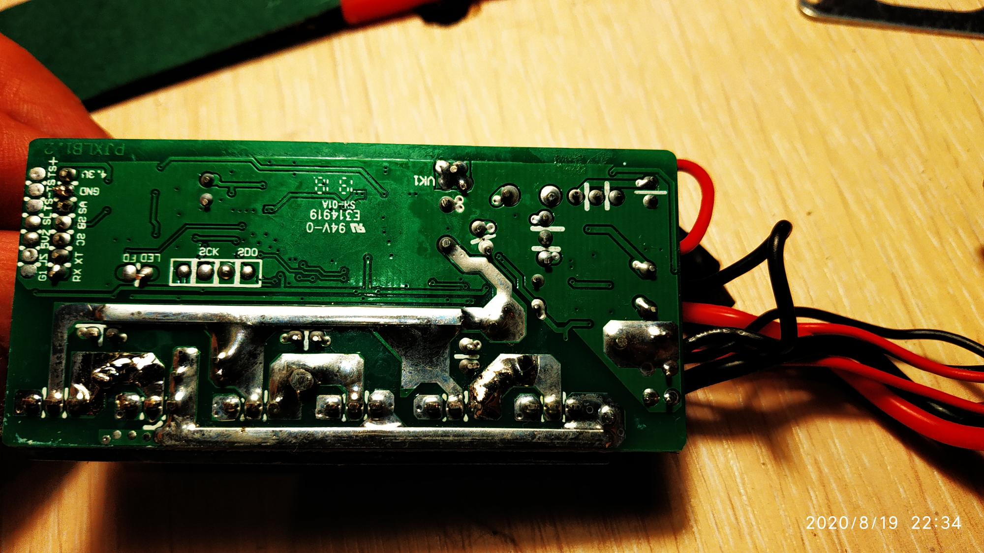

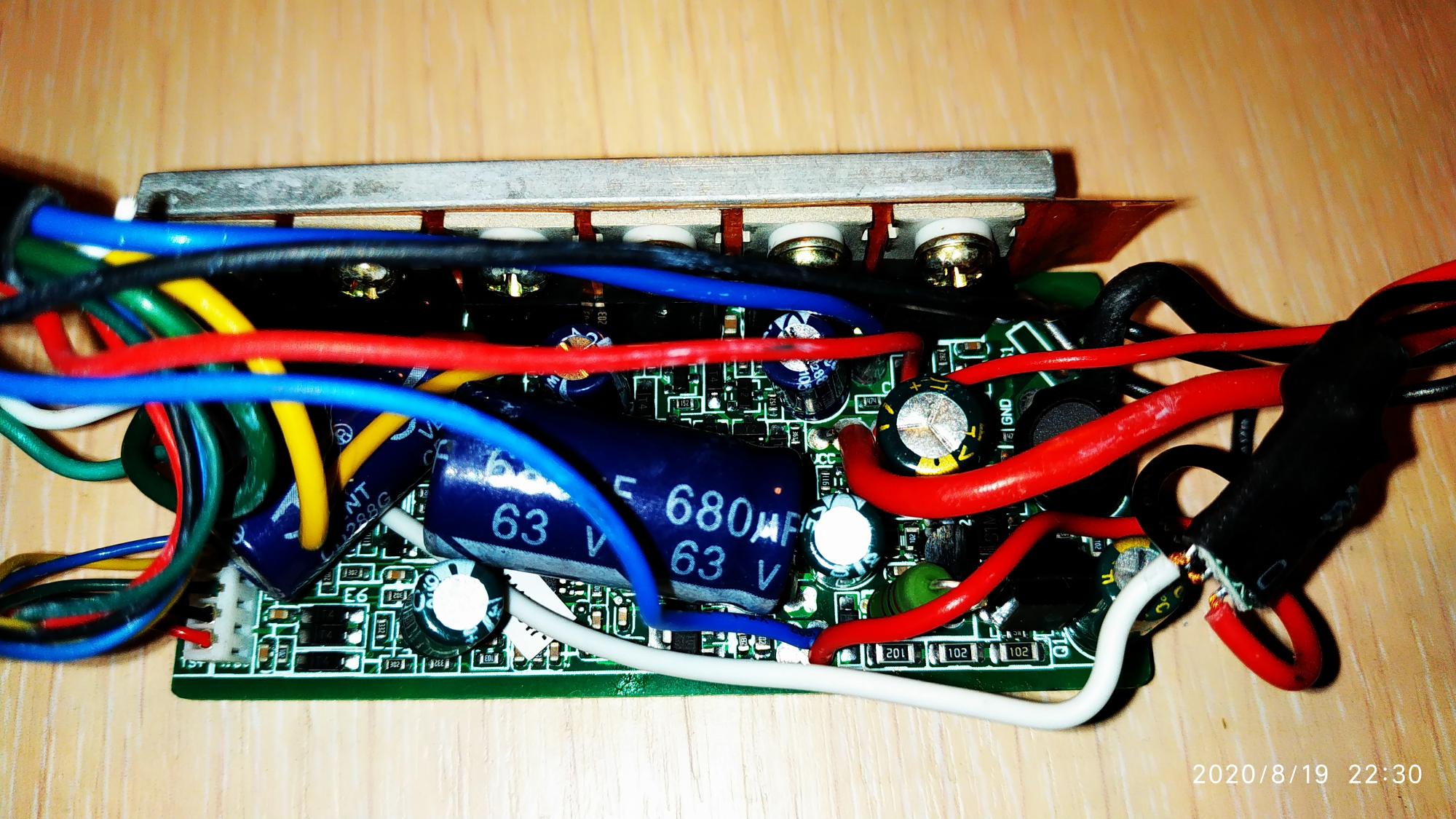

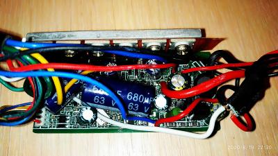

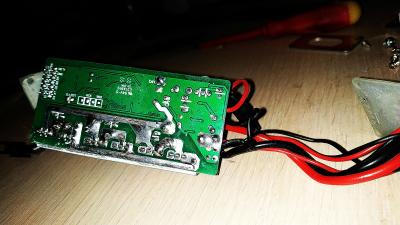

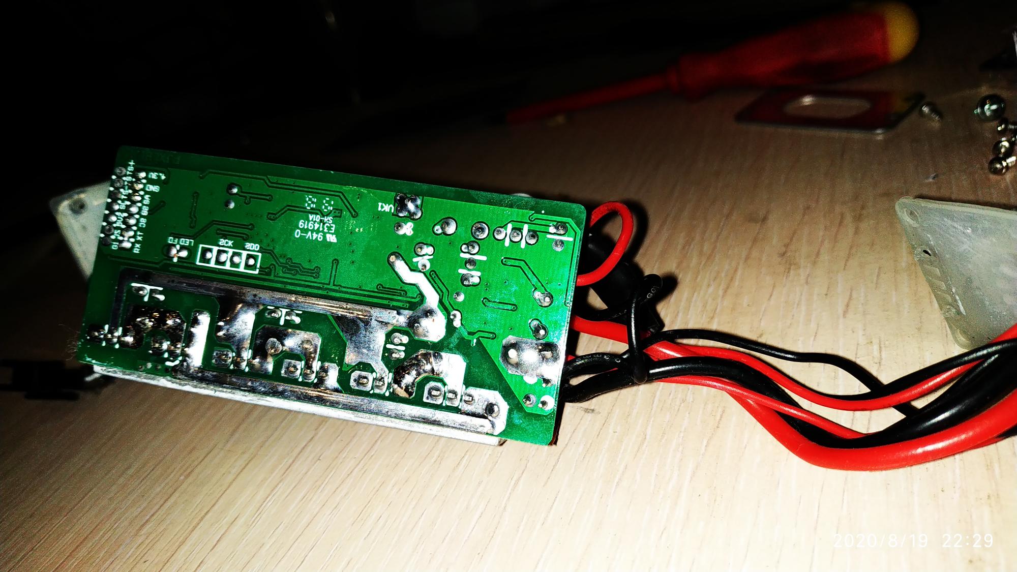

6Nick8
[user]Sonar[/user],

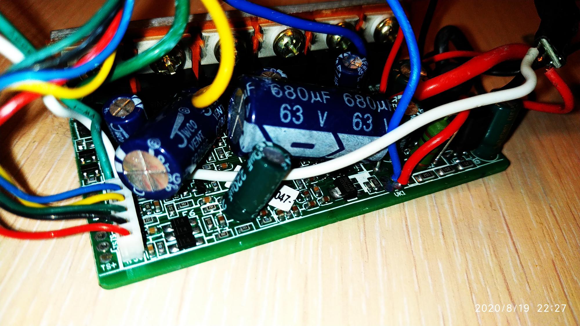

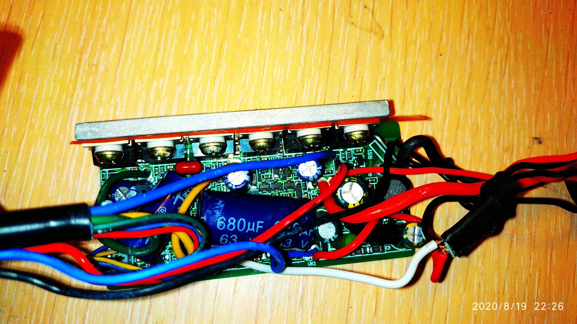

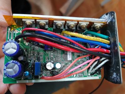

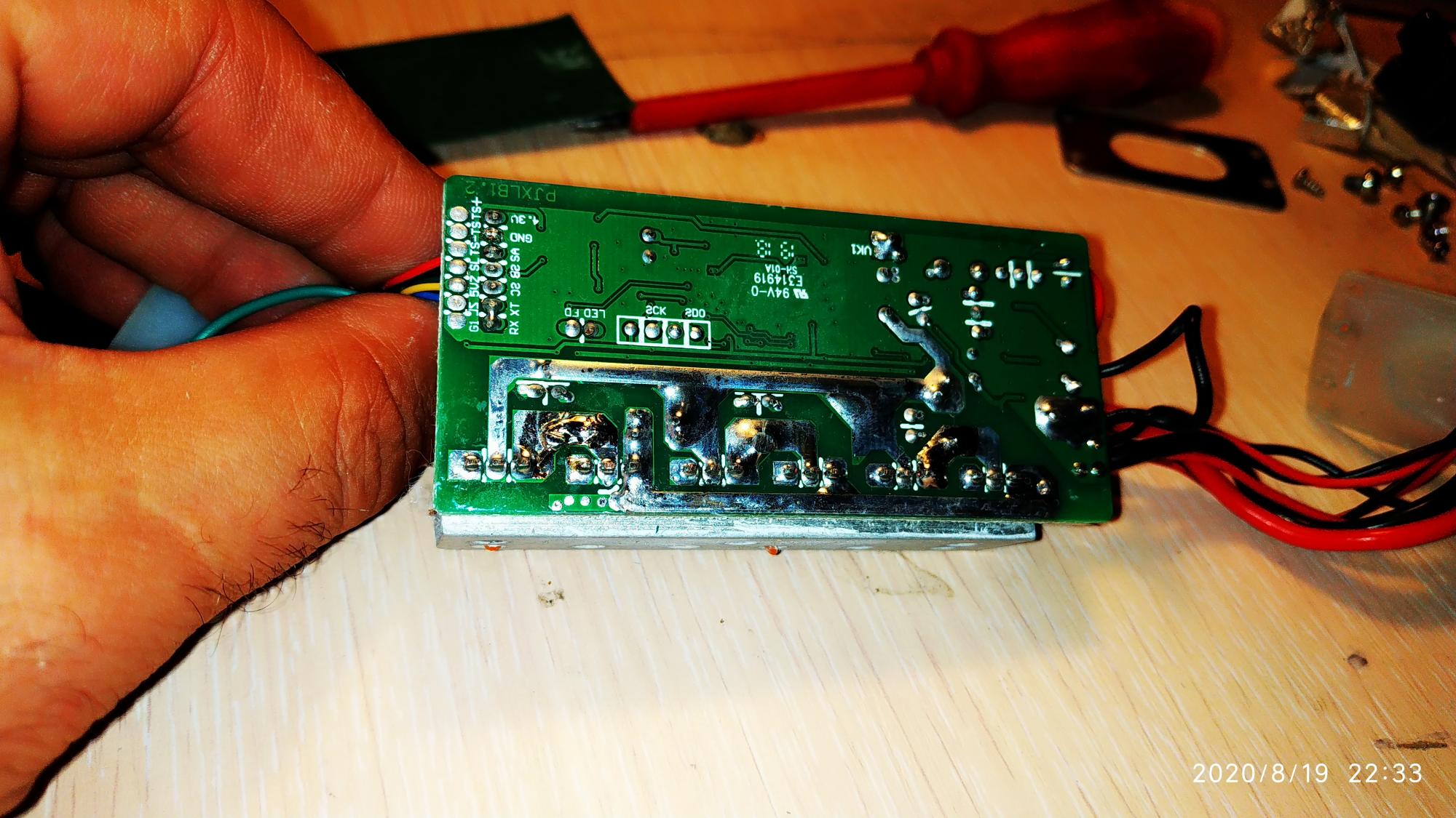

Добавляю фото платы контроллера.Раньше до него добраться не получилось
Sonar
[user]6Nick8[/user], фото, конечно, получились через чур контрастными, но вроде как проблем не видно. Раз это случилось после обрыва провода от МК, то стоит прозвонить выходные транзисторы, да и просто глянуть осциллографом, что приходит и приходит ли вообще на затворы транзисторов.
6Nick8
[user]Sonar[/user],
Выходные-это на радиатор прикрученные?
Мне проще заменить, на это навыков хватит))).Марку транзисторов не подскажете?
А почему отпускает блокировку?
Заранее спасибо!
Sonar
[user]6Nick8[/user], да, которые прикручены к радиатору. Что бы их менять - для начала стоит прозвонить. Вдруг они в порядке и замена не требуется. Тем более они не такие уж и дешевые. Обычно китайцы ставят RU6888. По тексту я так и не понял, что за блокировка. При рекуперации или газе она происходит?
Добавлено 23 Авг. 2020 в 09:47
Еще было бы не плохо подключить ваш контроллер мотор-колеса к другому колесу, по возможности. Возможно проблема с выгоревшими холлами.
6Nick8
[user]Sonar[/user],
Блокировка МК сразу при нажатии курка газа.Если газ не отпускать,блокировка снимается сек.через3-5,но МК не работает.Если МК повернуть,то при блокировке колесо доворачивает либо чуть вперед, либо чуть назад.как вариант,ориентация по положению магнитов.
При нажатии курка тормоза есть сопротивление вращению,но не мертвая блокировка,как при нажатии газа.
При нажатии газа на дисплее показывает ток 8-9А на блокировке,потом нули,как отпустит.
Прицепиться к др.МК нет,как и проверить свое колесо на др.контроллере.
Как прозванивать датчики холла?из измерителей доступен только мультитестер.
Sonar

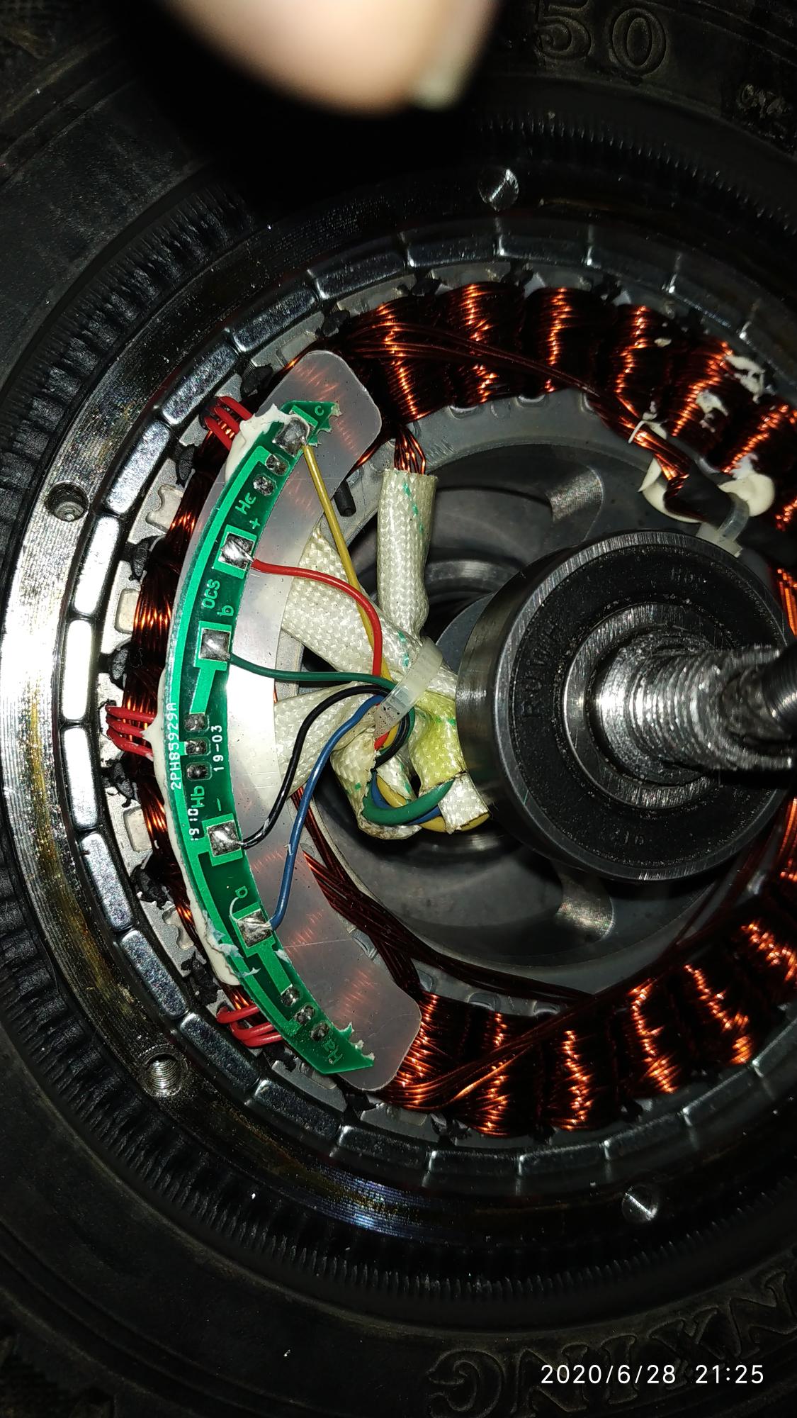

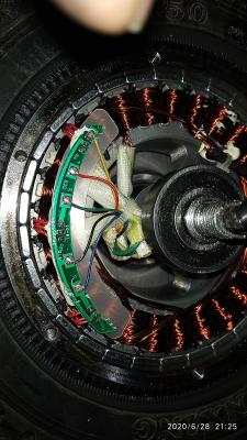

[user]6Nick8[/user], для определения работоспособности холлов - надо на них подать питание, а на выходе смотреть напряжение. Оно должно дискретно меняться от низкого (около 0 вольт) до высокого (напряжения питания датчиков) при медленном вращении колеса рукой. Как вариант, подключить колесо к контроллеру, включить самокат и наблюдать за напряжением на точках SA, SB и SC контроллера мотор-колеса относительно общей (GND) шины, медленно поворачивая колесо в любом направлении.
6Nick8
[user]Sonar[/user],
В моем варианте на плате МК будет ha,hb,hc
Добавлено 23 Авг 2020 в 23:36
Я правильно понимаю?
Sonar
[user]6Nick8[/user], я имел ввиду на контроллере мотор-колеса, а не на самом колесе. Ну раз колесо разобрано, то можно и на нем, но лучше, все-таки, на контроллере. Мало ли проблема в проводе.
6Nick8
[user]Sonar[/user],
Ага.понял.щупы в указанные точки и колесо покрутить.если нет изменений датчик под замену.Спасибо.

6Nick8
[user]Sonar[/user],
Доброго времени суток.
Дошли руки проверить по Вашей инструкции.
SA от 0 до 3,3 В, SB 0,0 В, SC 3 от 3,0 В. Замер на плате контроллера в деке.
Один датчик SB под замену точно.А второй SC то же?
