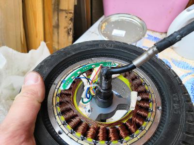

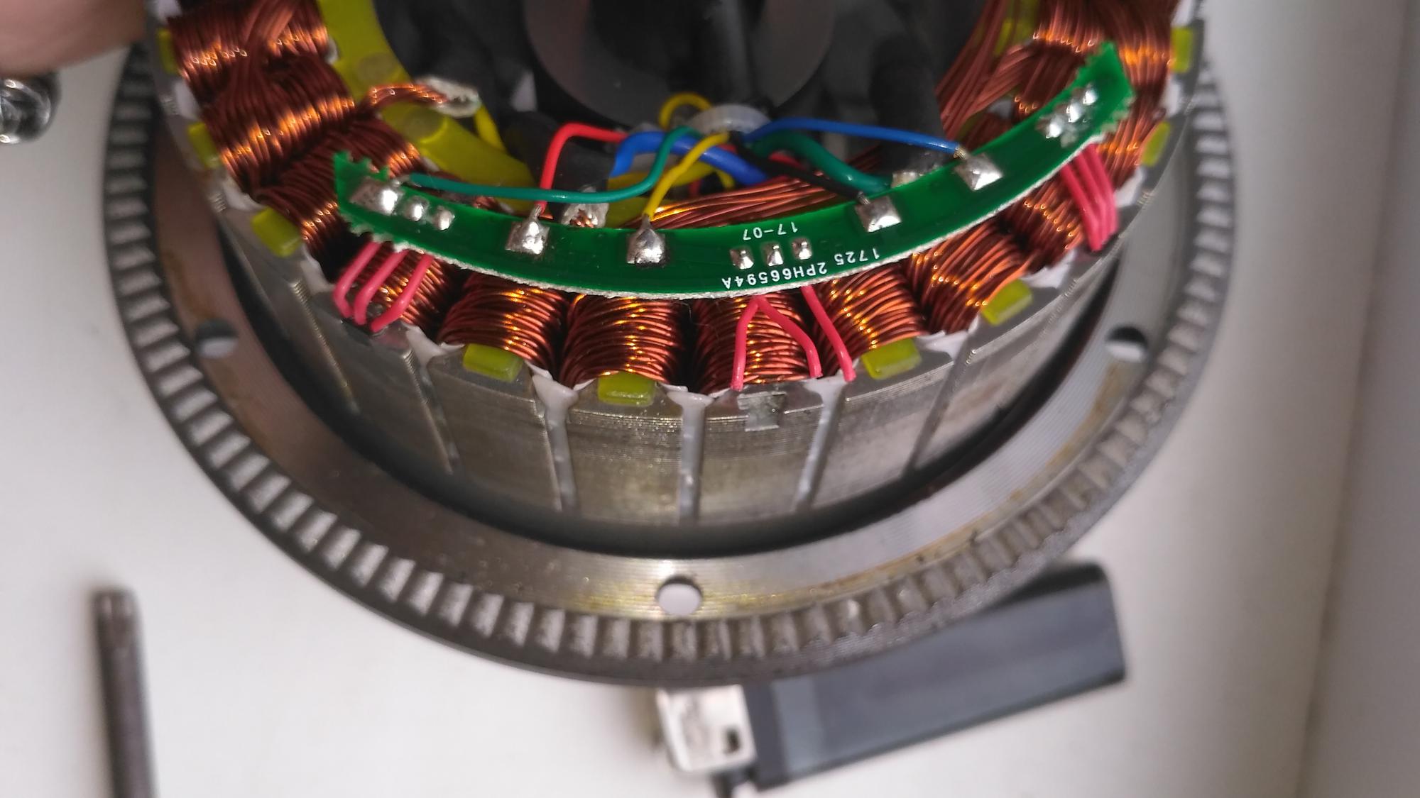

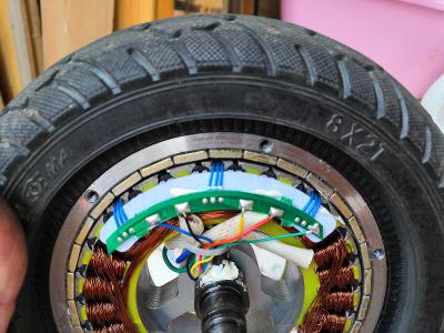

И еще вопрос. Если буду покупать гору разных, то мне какие искать. Они же разные. В руле помоему аналоговые (ну изменяют ток от расстояния магнита) прошу прощения если коряво пишу. А в колесе какие? Дабы сократить мне количество заказанных датчиков
"В руле"(С) ss49, в колесе ss41 вот их и заказывай, на Али чаще всего они с индексом F в конце, можешь брать смело, стОят они копейки.
Про средний датчик выше написал, сделай фото, чтобы было видно все три в статоре и сам статор хотя-бы наполовину, скажу, что там у тебя.
ErgoProxy
И ножки на коннекторе так и должны быть разной длины?
Ничего не поломав, неузнаешь большего))))
MoRoman
[user]ErgoProxy[/user], у тебя все три датчика одинаковые, должны встать сорок первые...
ErgoProxy
я так понимаю что лудше все три одинаковые поставить, соответственно крайние тоже меняю на 41? .заказываю. жду. с меня полный фотоотчет по ремонту. может кому как и мне неукого спросить будет ))))) а тут шикарный форум )))))
MoRoman
[user]ErgoProxy[/user], я бы не стал трогать остальные, заменил бы только отломаный.
Датчики цифровые ,а не аналоговые, как в курке газа, нет смысла подбирать одинаковые. Imho конечно.
