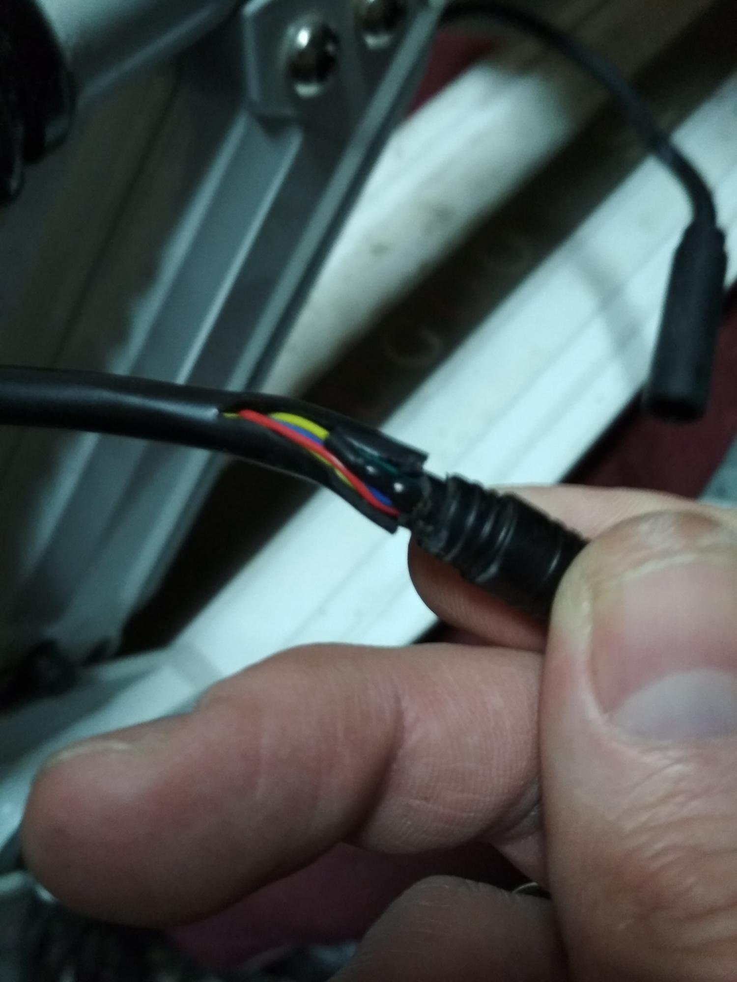

Подрезал слегка и вот он, больной зуб :)

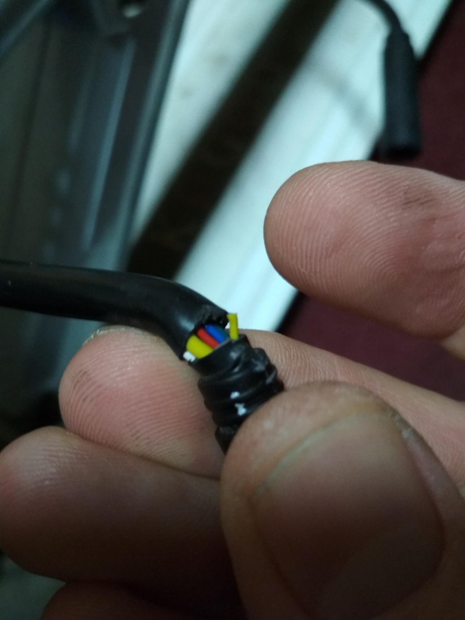

inwin

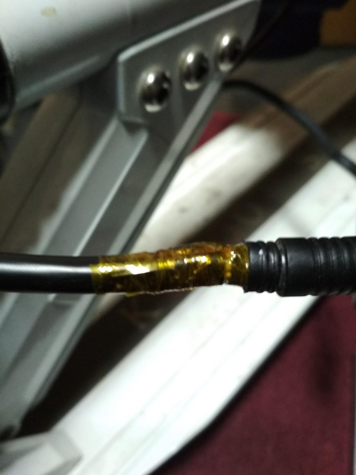

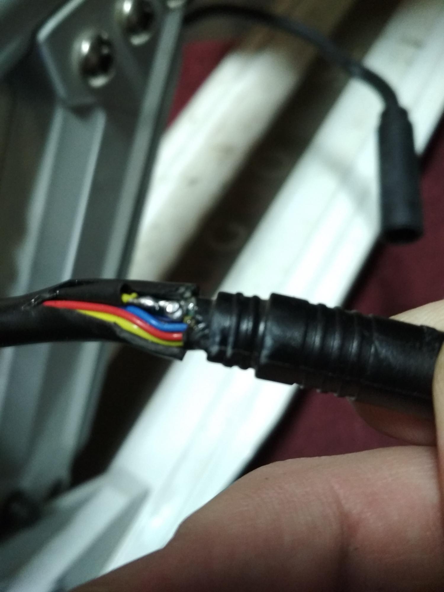

[user]MoRoman[/user], Ром, там как будешь делать сделай фото. я обратил внимание, что в пучке есть белый провод, это так?
нижняя или вехняя часть с оборванным проводом?
inetchik
[user]inwin[/user], моторная половинка:
Как я понимаю, и согласно названию видоса, нижняя стяжка сделала своё поганое дело.
Белый проводок виднеется на фотке, тоже вроде с трещинкой в изоляции.
Добавлено 20 Март 2019 в 15:58
SF8. B1-Р600 с ЛЖФ15S-19.5АЧ.
Мы на карте.BR, Dmitry.
MoRoman
#44
Цитата: inwin от 20 Март 2019 в 15:48я обратил внимание, что в пучке есть белый провод, это так?
провод стандартный, в нем белый всегда был... с обрывом нижняя, которая в мотор...
Цитата: inetchik от 20 Март 2019 в 15:57Как я понимаю, и согласно названию видоса, нижняя стяжка сделала своё поганое дело.
Именно так, переломился только желтый, оказался на внешней стороне, остальные спрятались за фазными и им не досталось :)
Цитата: inetchik от 20 Март 2019 в 15:57Белый проводок виднеется на фотке, тоже вроде с трещинкой в изоляции.
на фото так выглядит, это так изоляция срезана, режешь же не одним проходом, а аккуратненько, не дорезая, чтобы не посечь провода, вот как бы ниточка изоляции.. :)

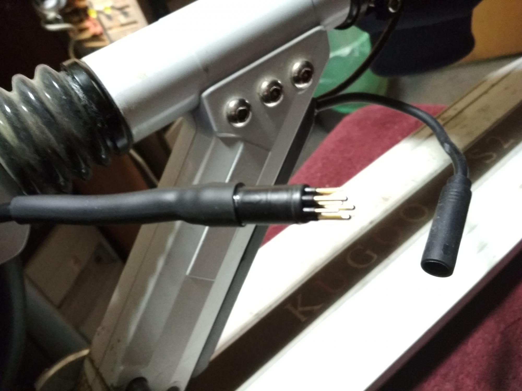

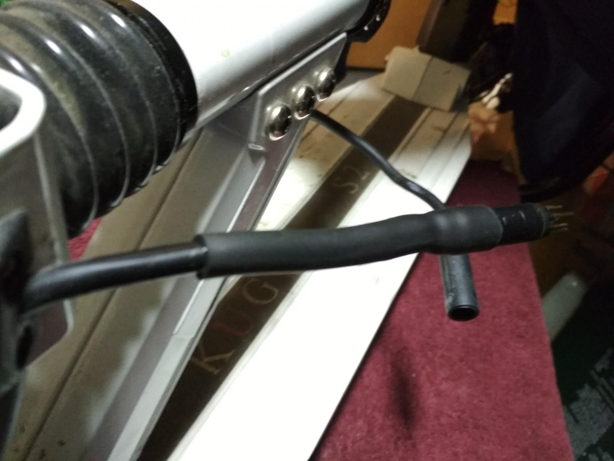

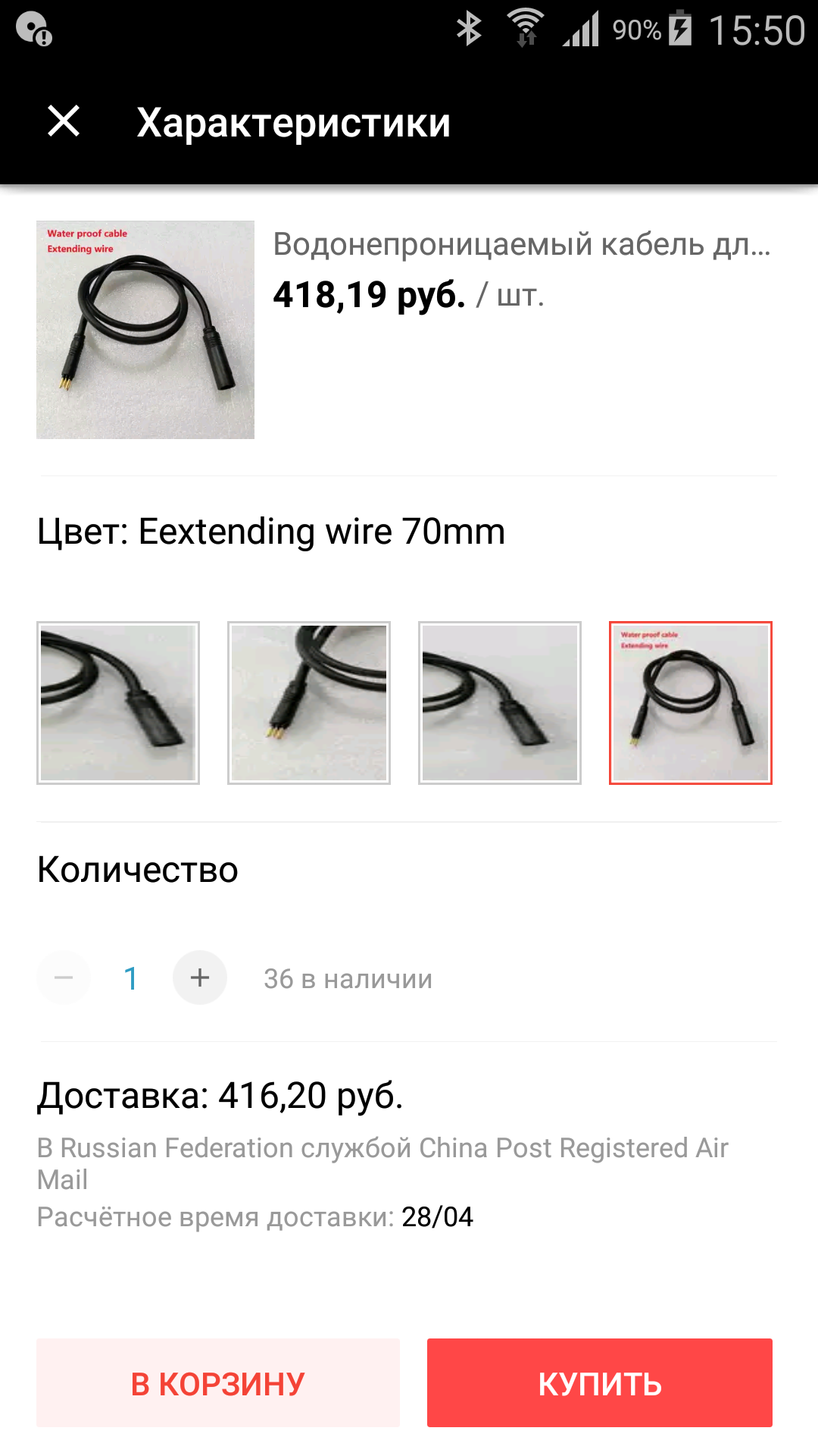

Созвонились с хозяином, покупать не будем новый провод, почти косарь, нет смысла, уже сделал, сейчас покажу.
напаял кусочек провода
в термоусадку всё это безобразие
усиливаем
и затягиваем в толстую термоусадку с клеевым слоем, чтобы и вода не проникала и подвижность убрать в этом месте
всё крутится как положено, будет дочка рада.. :)
