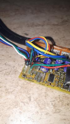

Kugoo s3 гудит, но едет.Долго мучался, все перебрал и наконец обнаружил, что белый провод с мотор-колеса в контроллере просто ни к чему не припаян. Есть мысль, что все из-за него.
Можете подсказать куда его припаять на контролер.
Фото внизу.
MoRoman
Цитата: Kirilka от 18 Июнь 2019 в 13:21Есть мысль, что все из-за него.
мысль не правильная.. тупиковая...
Цитата: Kirilka от 18 Июнь 2019 в 13:21Можете подсказать куда его припаять на контролер.
можем.. никуда...
PS привезите колесо ко мне (Москва), проверим, дел на 2 минуты...

MoRoman
Цитата: vip69 от 18 Июнь 2019 в 22:03разъем колеса?
да, но не банально, отломился фазный от клемы разъёма.. по симптоматике думалось холл, точнее - провод от него.. но нет, проверяю, все холлы живее всех живых.. переключился на фазы - оППа, зелёной нет... надрезал провод потянул фазный зеленый, а он выполз... вскрыл разъём с нужной мне стороны, положил провод и жирно припаял.. и сверху хорошей термоусадкой с клеевым слоем подлечил всё это дело..

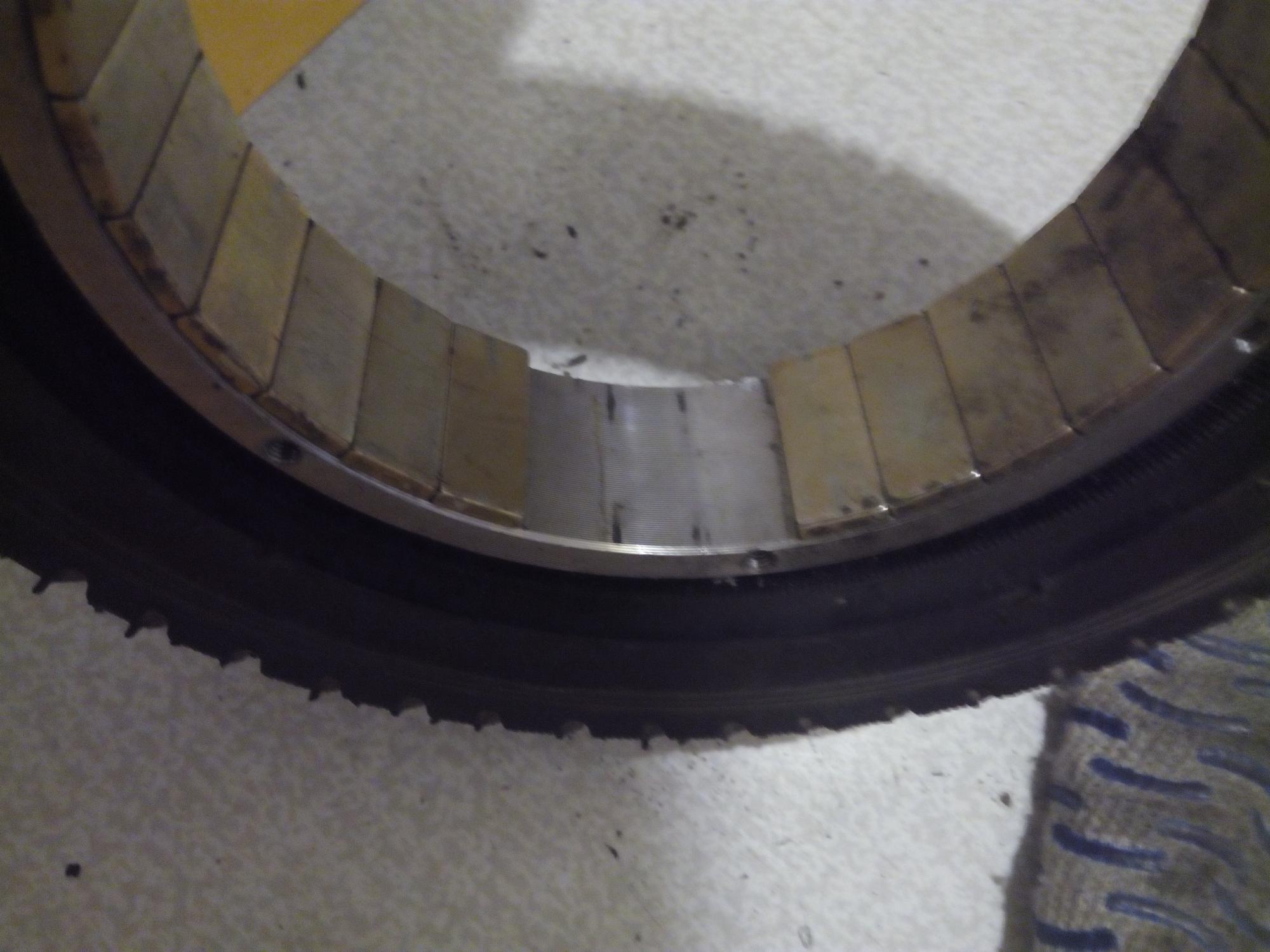

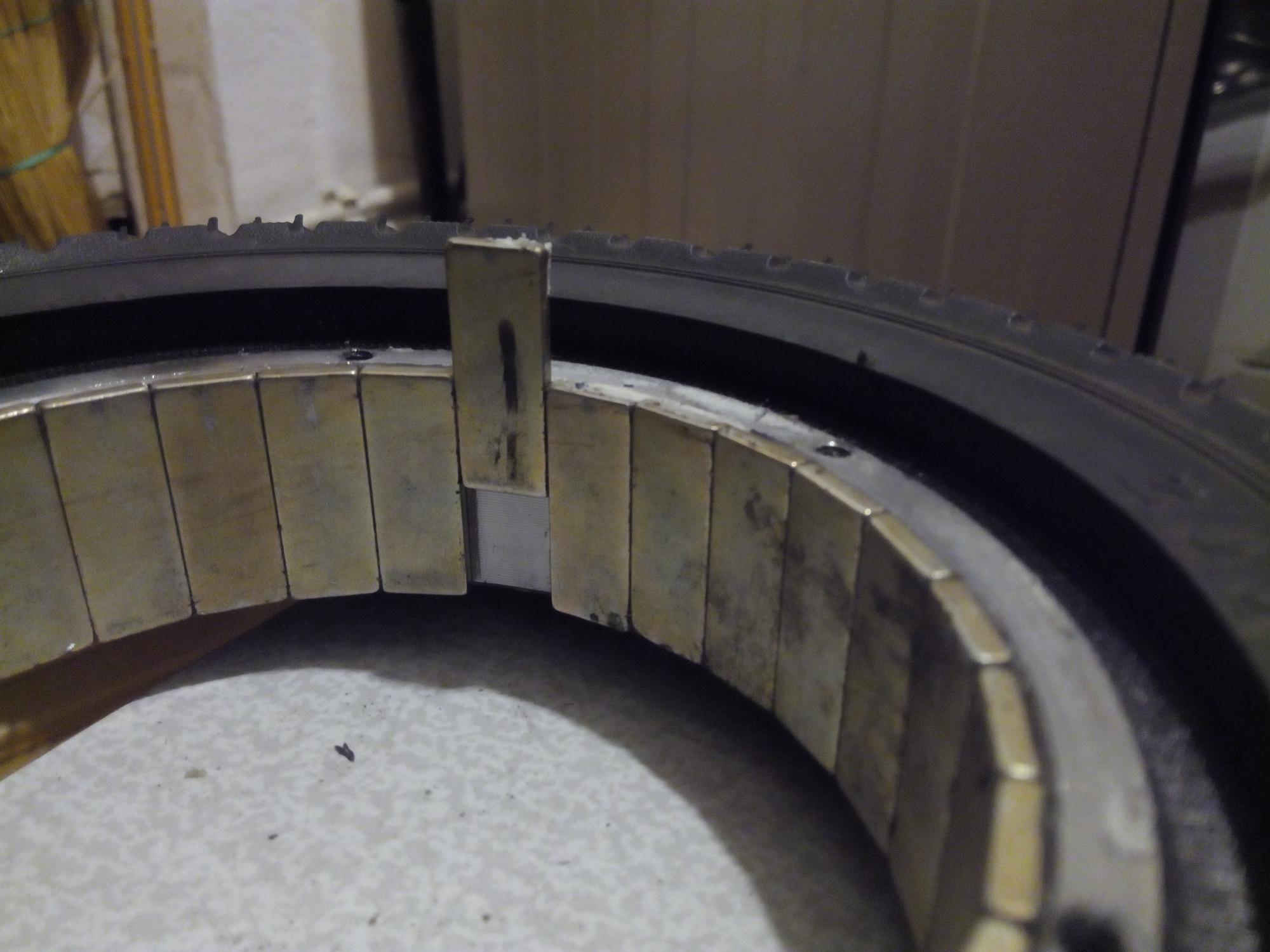

vlad-2015
Наконец-то причина шума найдена. Не вываливаются, а выдавливаются в сторону  :-P
Kugoo S2 10S6P (12470 км)
У меня нет решения. Но я восхищен красотой проблемы.
inetchik
#85
Есесьна не вываливаються, с чего вдруг ? ;)
