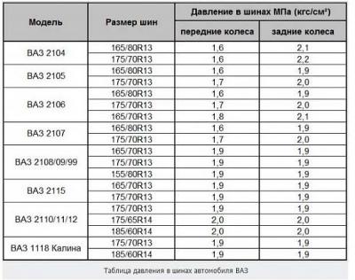

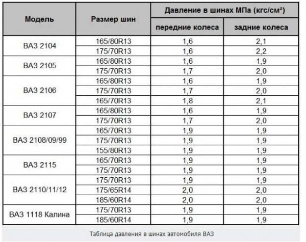

Цени таблицу по номиналам, какие блин 4 атмосферы)) 4 атмосферы надо качать на боинг либо ракету, и то...количество атмосфер зависит от веса ездока и самого тс тоже

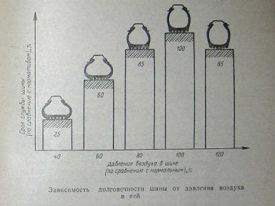

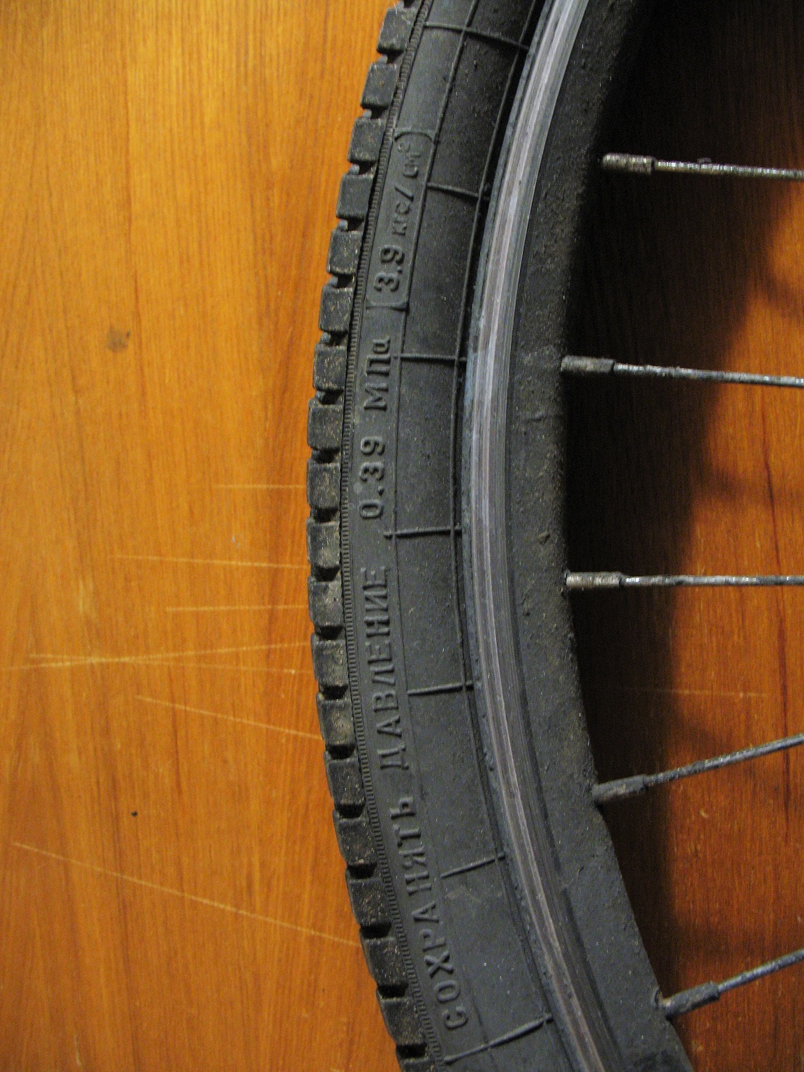

У меня на покрышках велика написано 3.9МПа. Покрышки отечественные, протектор елочкой. Качаю их до примерно 4атм лет 15. Еще раз - чем больше давление ,тем лучше накат.
Эти таблицы про другие шины, никакого отношения к самокатным колесам и велосипедам не имеющие. Шины бывают разные, под разные цели и разное давление. Маленькие - не значит слабенькие. Если маленькое колесико с клеймом рекомендованного давления 3.5-5атм, значит, шина сделана так, чтобы это давление держать, значит, там резина и корд соотв. прочности.

Цитата: firefoxmifp от 07 Апр. 2019 в 20:28и вот ещё - чем выше давление, тем накат больше, а износ шин тоже больше)
Чем выше давление, тем износ меньше.
Вот кстати, что на моем велике написано, причем, русским языком. Почитайте:

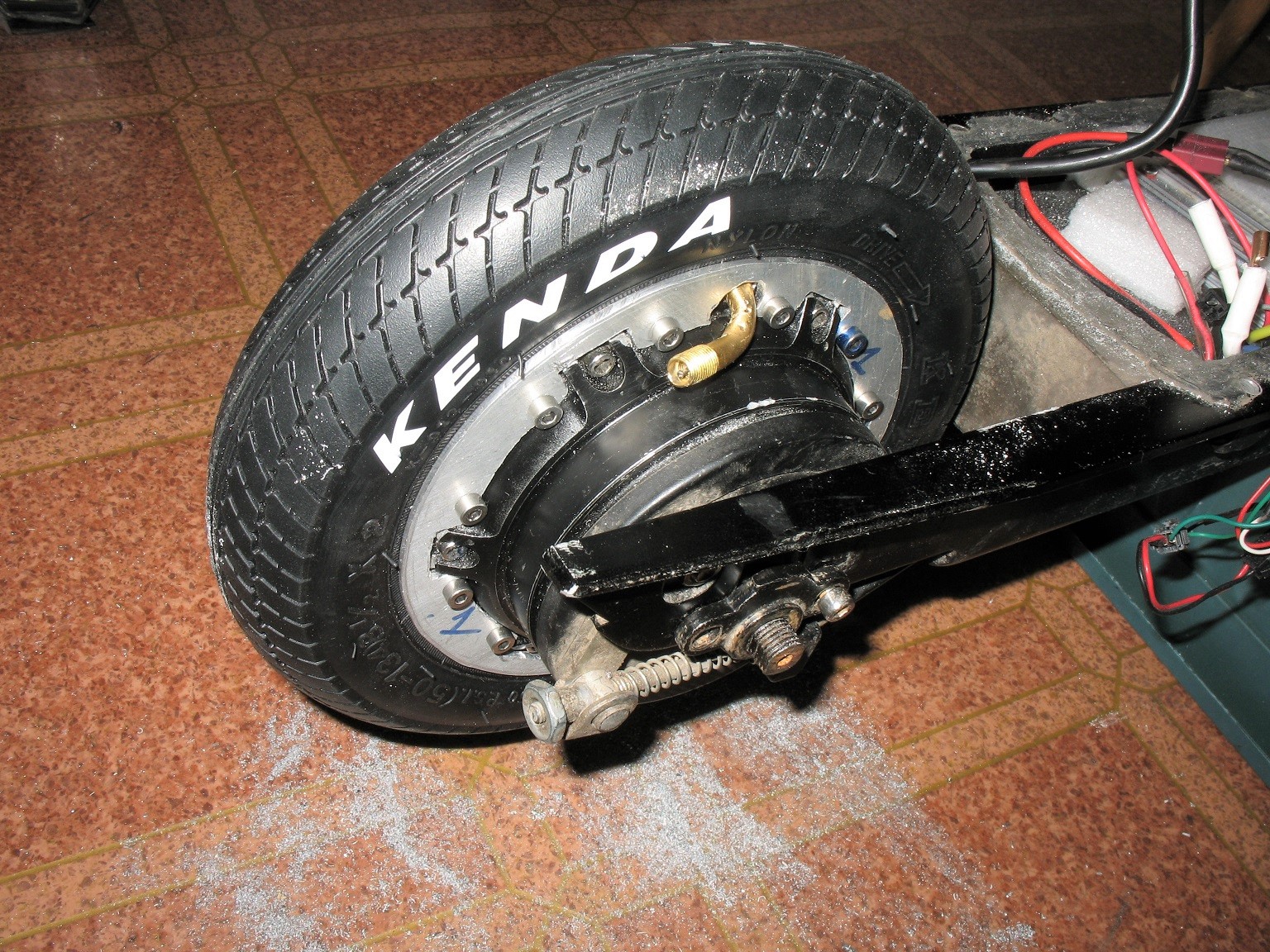

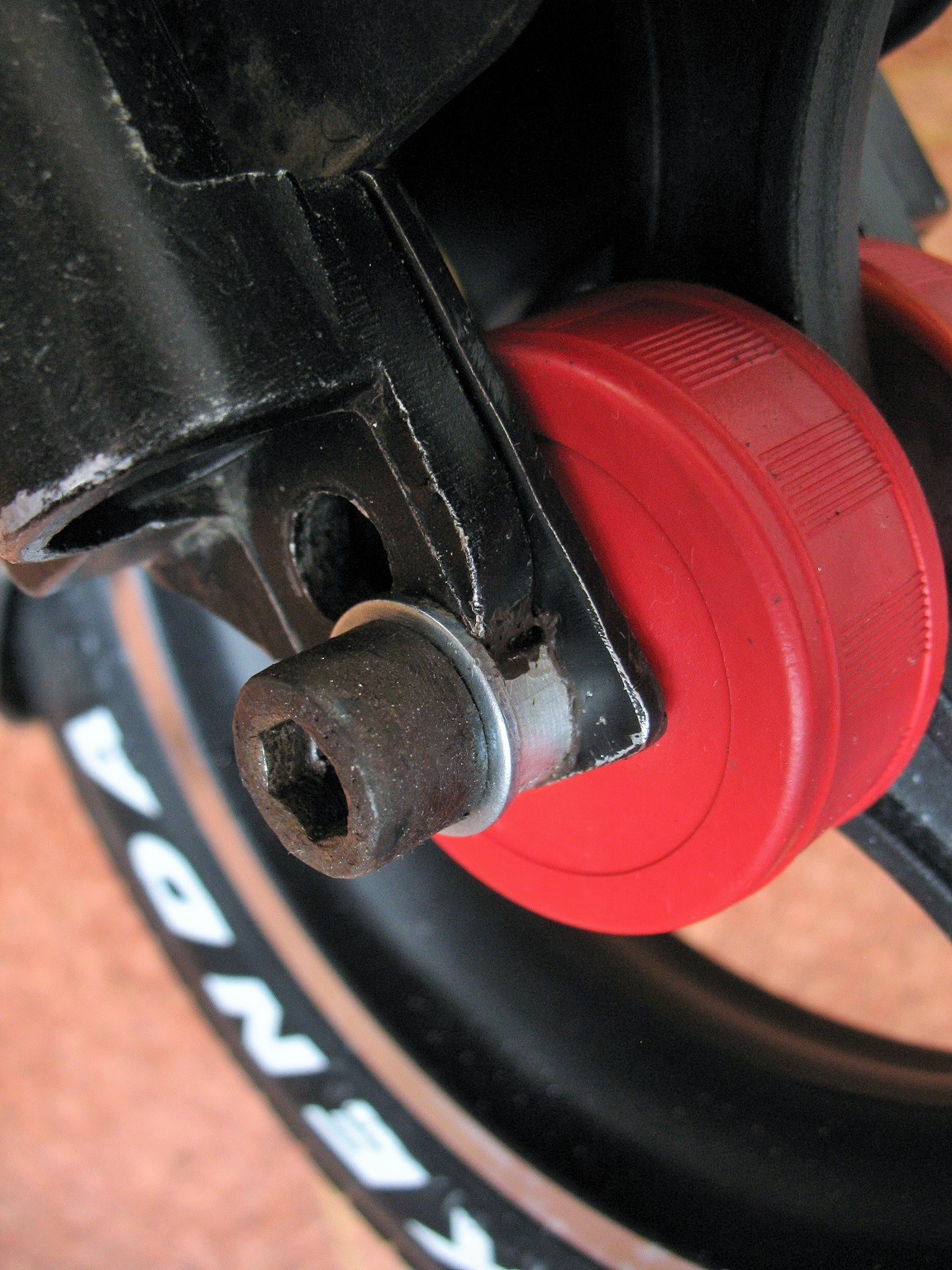

У меня самокат из соседней темы. Похож на М2, вся передняя часть такая же, частично дека, только без задней подвески.
Я заменил свое переднее колесо, т.к.  оно мне не устраивало по причинам:
- маленькое давление, всего 36 psi - 2.4 атм.
- маленький диаметр 19см.
- ну и от предыдущего владельца (самокат брал б/у) колесо было кривое-горбатое (на фото видно), хотя ездить вполне можно было, но чувствовалась небольшая вибрация.
Сначала хотел поменять только покрышку, но не знаю, есть ли на такой диск покрышки под хорошее давление. Поэтому решил поступить кардинально - поменять колесо целиком на чуть бОльшее по диаметру (22.5см, 50psi).
На фото штатное колесо справа, новое колесо слева.
После замены колеса на новое c давлением около 4 атм пробег увеличился на ~20%

[user]Kugoo m2[/user], Диск брал на али, там много кто продает такие диски. Я брал конкретно тут https://www.aliexpress.com/item/free-shipping-8-5-Inch-8-5x2-8-1-2x2-electric-vehicle-tire-hub-child-bicycle/32962607571.html  , т.к. было чуть дешевле. Но там подшипники немного туго ходили, т.к. очень туго входили в посадочные отверстия. Пришлось шкурочкой посадочные отверстия расточить и подшипники стали катиться нормально.

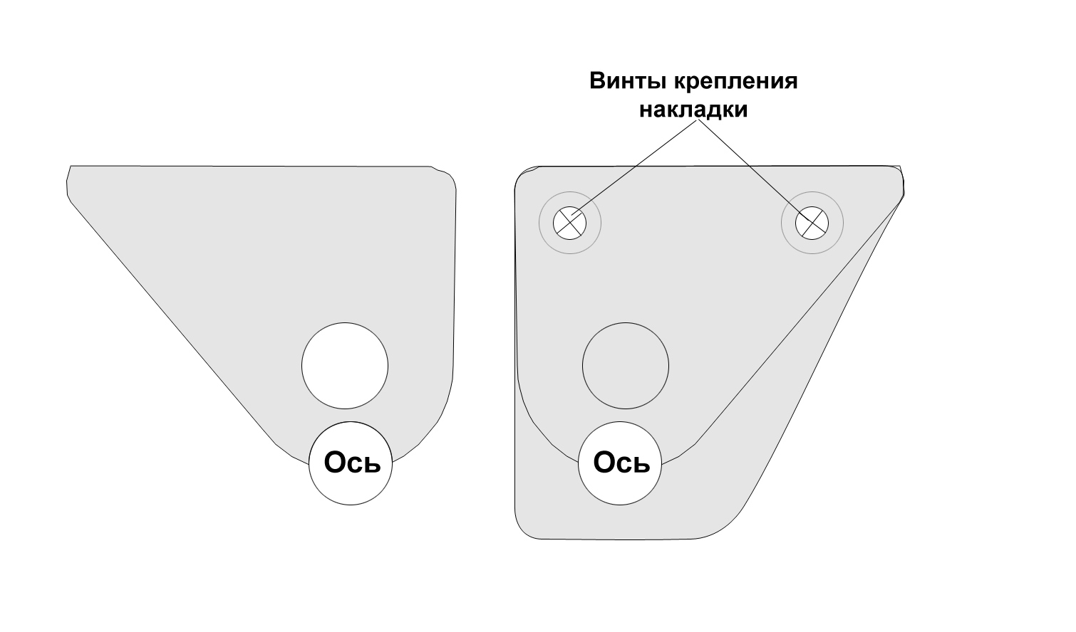

Установка колеса 8 1/2 дюйма требует некоторой переделки вилки - удлинение с помощью накладок, т.к. иначе такое колесо не влезет в штатную вилку.
На заднем колесе стоит такая же покрышка, она прошла более 300км. На переднем поставил позже, оно прошло ~200км. Впереди испытания жарким летом, буду смотреть как оно будет дальше и что будет к осени.
Без переделок встанет только колесо 8 дюймов, на которое нужно искать покрышку под хорошее давление.
