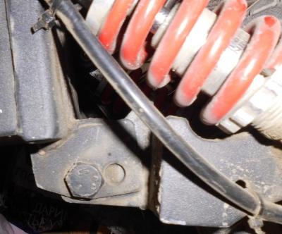

Флюр
#140
Чтобы поднять клиренс я просверлил отверстия дополнительно, отмечаем, керним, сверлим сначала диаметром на 3 мм.. потом больше и больше.. не помню на сколько там ось, 10 мм вроде.
Ось подвески переставляем на эти отверстия соответственно..они расположены на 15 мм от дефолтных, дальше во внутрь.
Дополнительно удлинил(на 5 мм) амортизаторы с помощью гайки, на дефолтной шток болтался, напечатал другие.
Подножку переставил ниже, самокат уже не устойчиво держала.
Да, по поводу шума.. я уже не знаю что делать, снял пружины поставил проставки пластиковые ПВХ все равно трещит нафиг на кочках.
Nextdrive 2, Kugoo M2 - 1756 км
Evgeniy_D
Цитата: Флюр от 25 Апр. 2019 в 09:56Да, по поводу шума.. я уже не знаю что делать, снял пружины поставил проставки пластиковые ПВХ все равно трещит нафиг на кочках.
Вы про передний аморт? У меня тоже раньше именно трещал на мелких неровностях. Но потом я прослабил пружины, удлинив их ход, аморт стал мягче, стал лучше амортизировать и перестал трещать.
Теперь он тоже стучит, но редко, только на довольно заметных неровностях. В основном - тихо.
