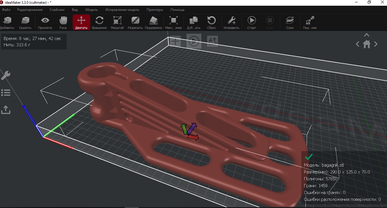

Багажник пробовал печатать

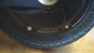

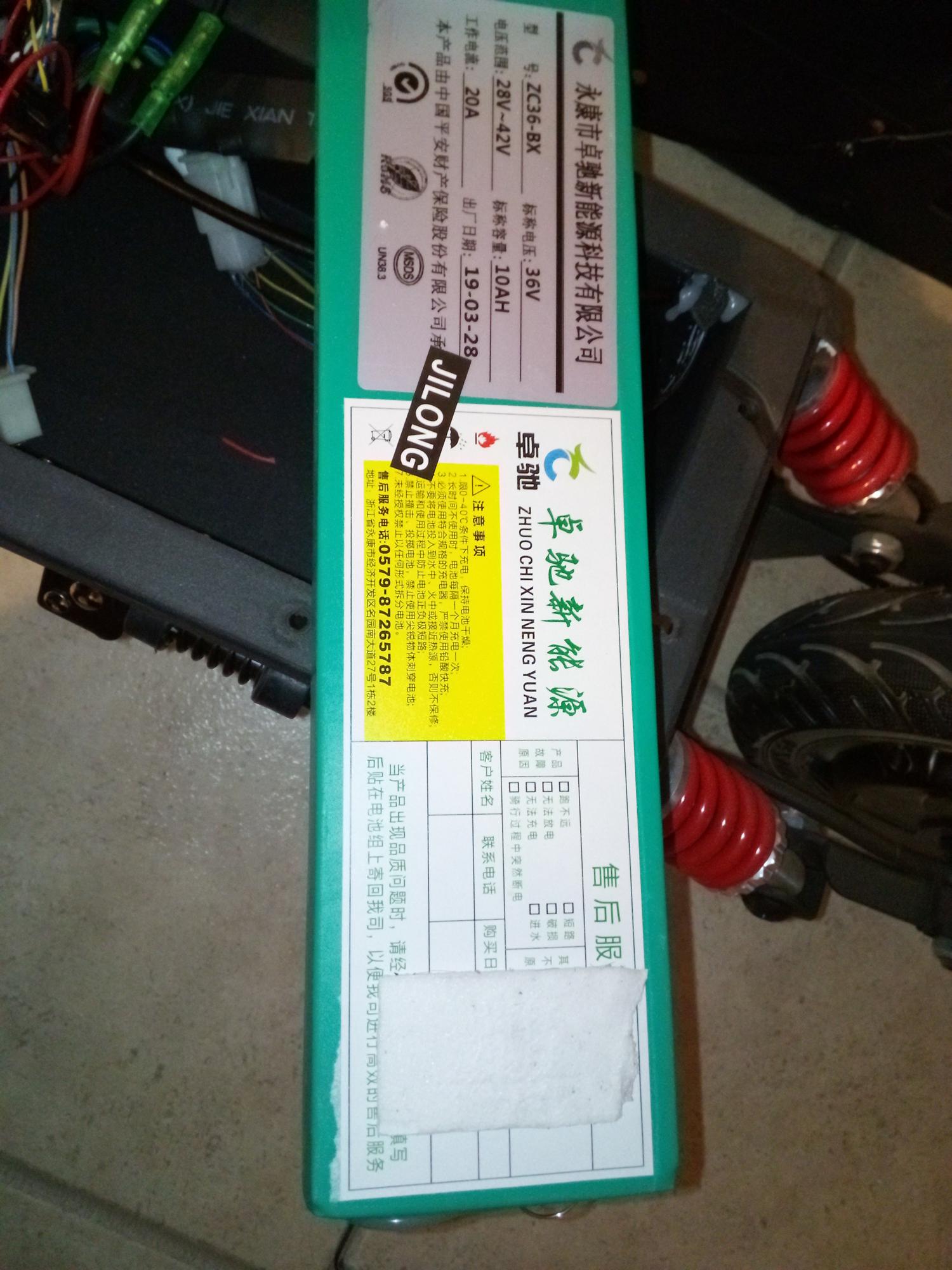

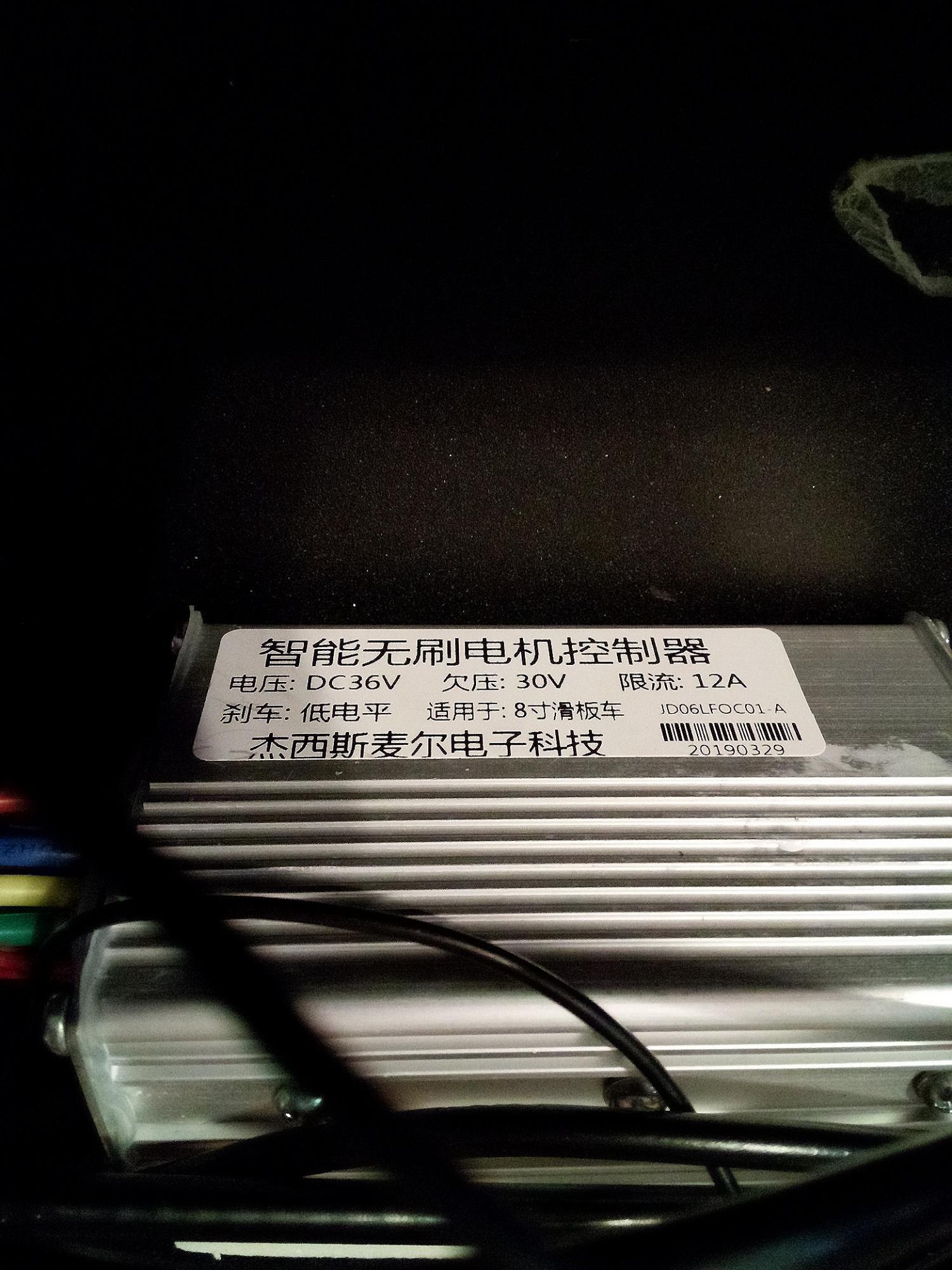

Ange1Dust
Доброго времени суток! Сегодня приобрел данный аппарат, приехал, вскрыл деку первым делом и тут же 1 косяк - перетерт провод заднего стоп сигнала. Полез смотреть батку и контроллер, но сам пока в этом не разбираюсь, поэтому может вы скажете, все печально или не совсем. По весу батарея с бмс получилась 2030 гр. В деке также нашел кольцо, думаю то ли забыли, то ли от чего то отвалилось. Предполагаю первое )) И по маркировке колеса не понял что то .. То, что 36  вольтовое вижу, а мощность хз ..
