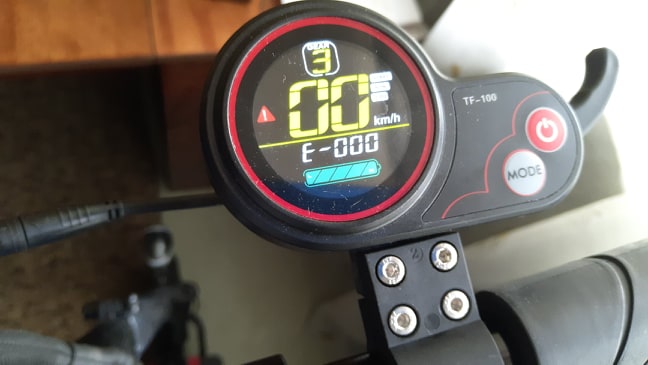

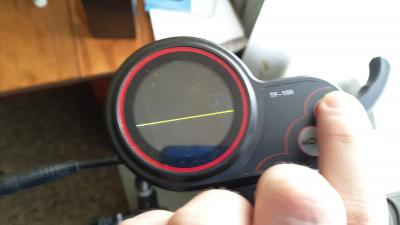

Помогите!
Kugoo m2 . Дисплей загорается на секунду и гаснет (батарея полная по индикатору) . Если подключить зарядку то дисплей загорается и самокат норм работает. При отключении зарядного устройства может работать а может и отключится сразу
з.ы. заметил еще кое что: когда крутишь мотор-колесо экран пытается включится (если держать кнопку включения)

Тебе надо проверить проводку.

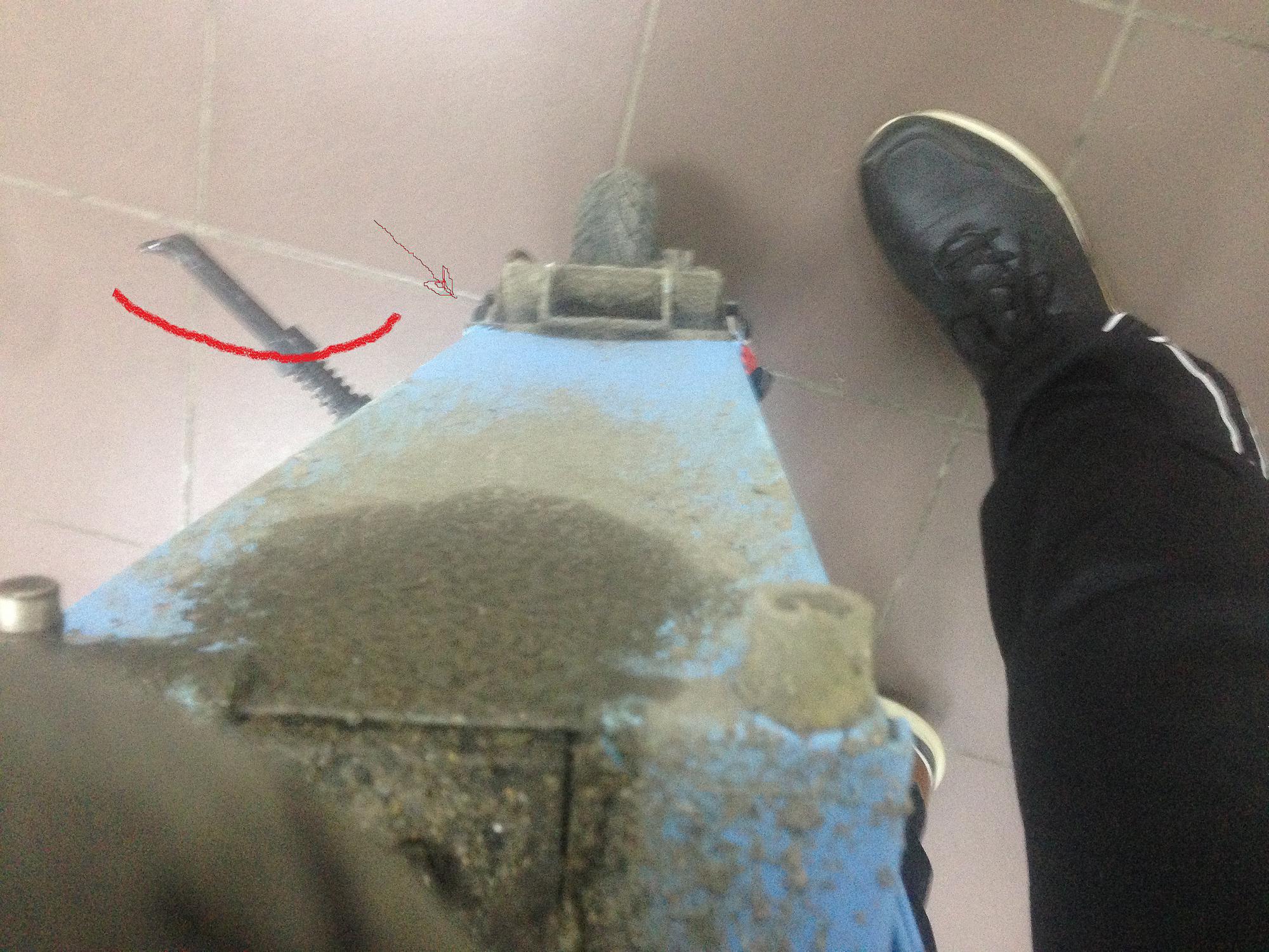

Всем хай! Подскажите плз, низ самоката действительно чуть вдавлен с завода, как у меня, или это уже я сам деформировал? И где можно купить переднее колесо? На 2й же день получил восьмёрку, ппц а не прочность конечно...Либо может её можно исправить?

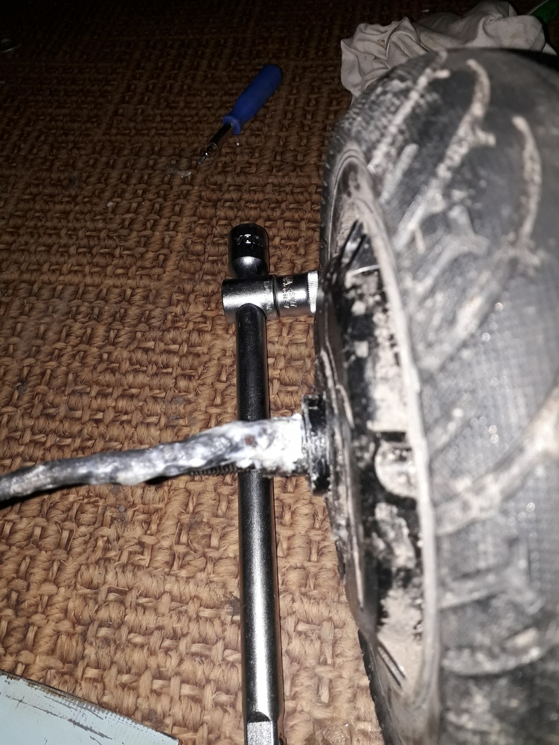

УВАЖАЕМЫЕ ЕЗДОКИ!послушав Ваш совет ,больше Вас читать даже не буду!когда купил самокат -написал и спросил про герметизацию мотор-колеса и описал что буду ездить сейчас-ответы поступили мол не трогай мотор колесо вообще!но я все таки загерметил вход провода.и вот вчера получил после поездки 001 006 ошибки!!!!пришел домой все разобрал и ппц!вы так ездите сразу после покупки?вход провода к мотор колесу вообще раскрыт и уже видна ржарчина естесевенно вода была в контактах!так что будет себе покупть м2не слушайте тут никого мол не трогай мотор колесо ,сращзу его снимай и герметизируй все входы а то тут начитался уже лаком покрыть ага-и нафига это?а вы не думали что этим лаком ухудшается магнитное поле.вот вам и разбор полетов.Вадик привет)
