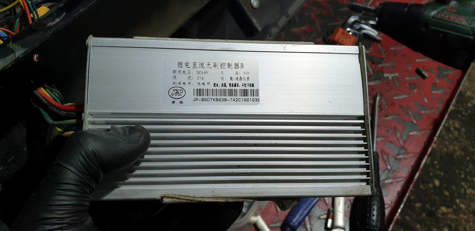

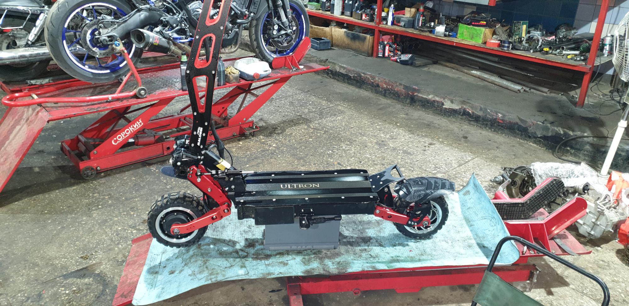

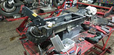

Aleksandr007
Характеристики:
АКБ 60V80aH 16S23P
Контроллеры: 45А+45А
SkeptiK
Что за контроллеры?

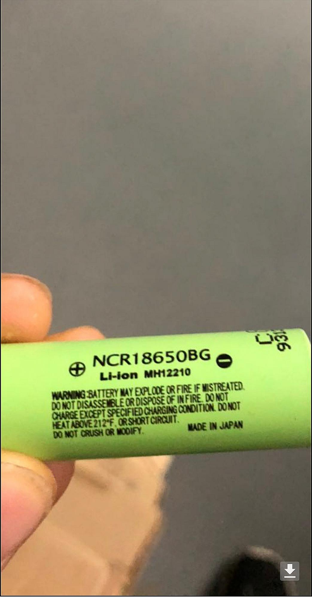

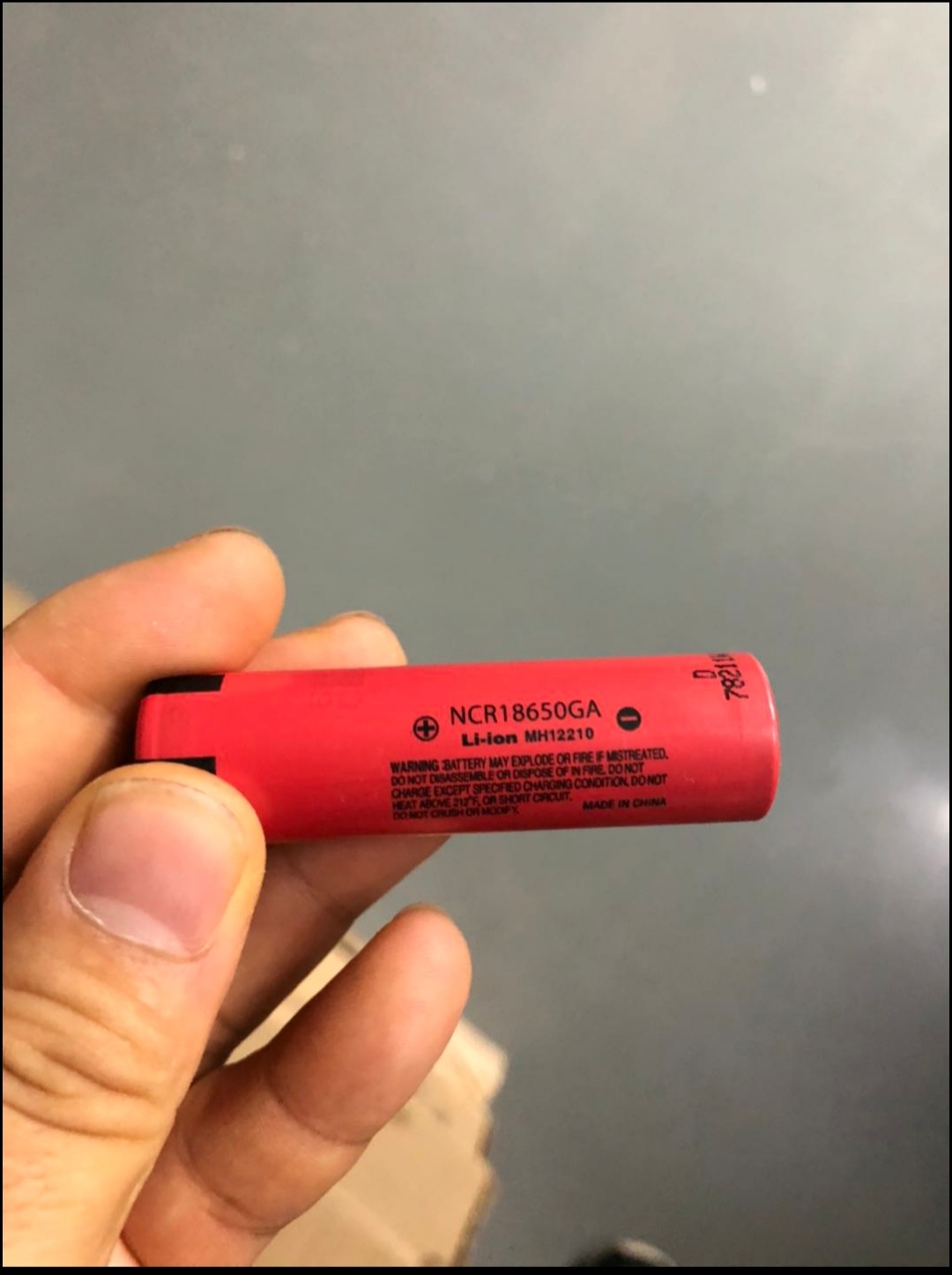

Aleksandr007
Aleksandr007
Kzakkttixx
Так GA или BG? Разница большая. Если разработка Sanyo, то отлично, если шестиамперная лабуда от панаса, то не очень...
Aleksandr007
Цитата: Kzakkttixx от 31 Окт. 2019 в 19:27Так GA или BG? Разница большая. Если разработка Sanyo, то отлично, если шестиамперная лабуда от панаса, то не очень...
Используются  SANYO NCR18650GA(10A)  и PANASONIC NCR18650BG(10A) Вы наверное перепутали PANASONIC NCR18650B(6A) с PANASONIC NCR18650BG(10A) Никакая шестиамперная лабуда не используется 😉 Может я не прав🤔🙂 А вообще делают не только из элементов 18650,но и из 21700
