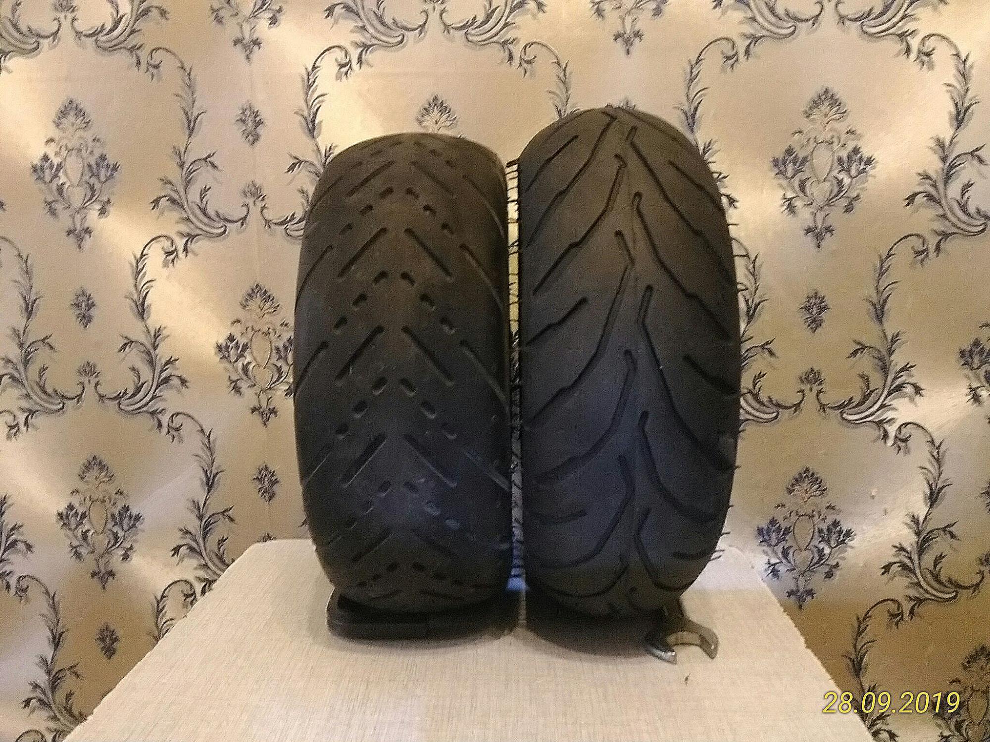

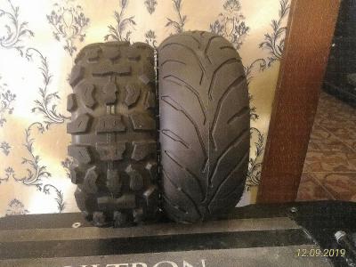

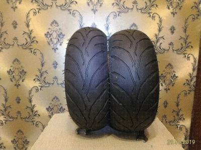

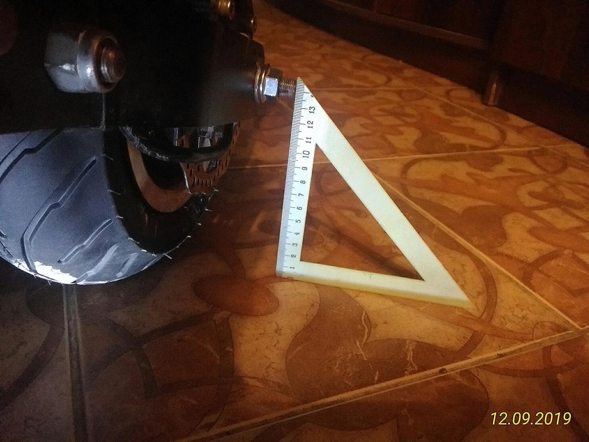

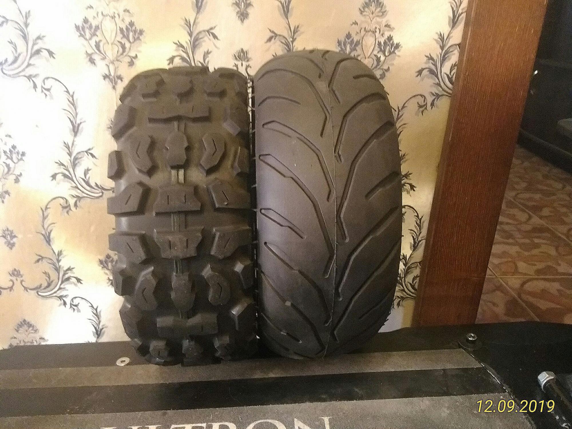

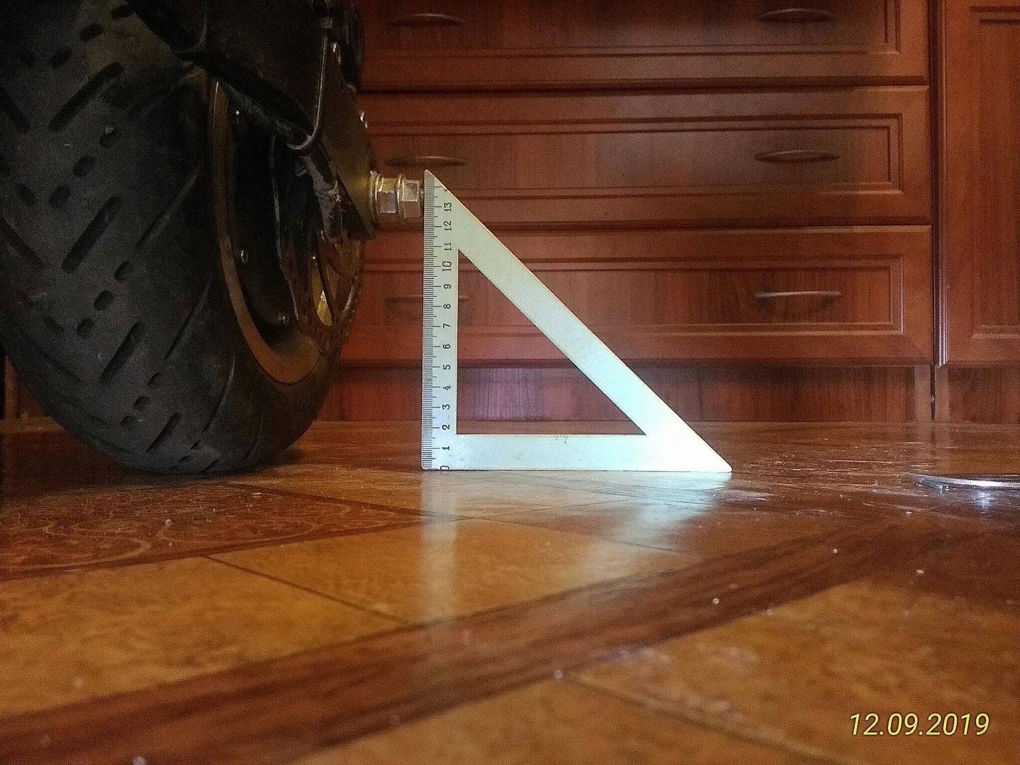

#708

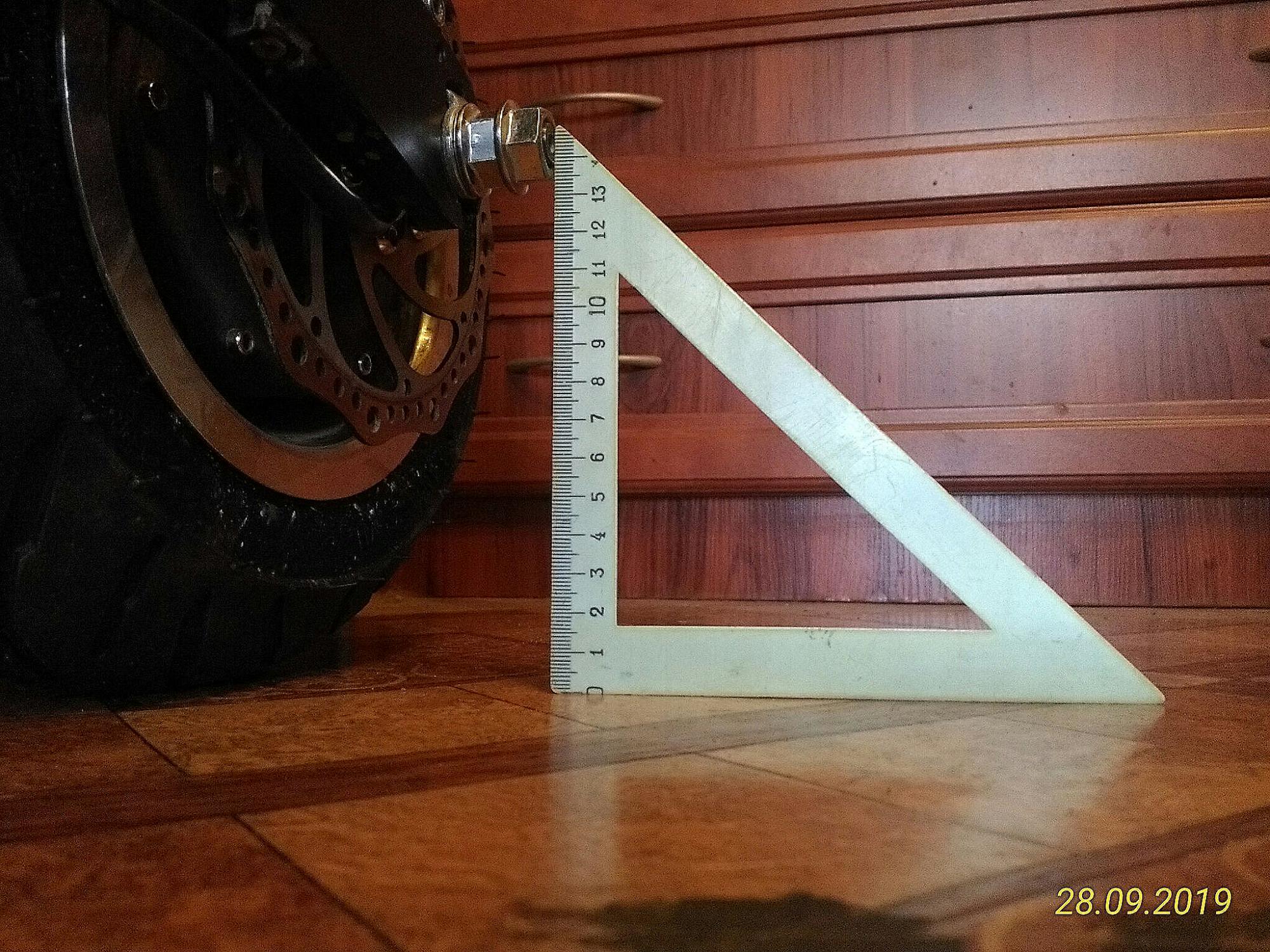

Следуя опыту Vadim4, решил и я попробовать такой вариант. Пришли и мои "стодесятьнапятьдесят", одно из которых я благополучно одел на задний диск и задумался... Высота этой шины по сравнению со стоковой оказалась не намного больше,-всего на 1см, думаю на скорость это мало повлияло бы, а места до нового аморта хватает и на больший размер, поэтому не стал пробовать, снял и выставил на продажу. Но идея не остыла и исходя из того, что низкопрофильная шина оказалась все же выше наших 90/65, заказал полнопрофильную, которая должна оказаться выше наших уже на 2см, а это уже тема.
P.S. При замерах высоты, выставлял вертикальное положение скутера по уровню.
Александр61

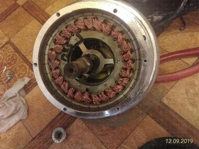

#709
Попутно открыл крышку одного из моторов и к сожалению подтвердил свое ожидание, что статор узкий и магниты короткие.

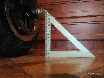

Александр61
Вобщем, похоже я не выгодал от вновь приехавших шин 90/65, по сравнению с 110/50 (ну за исключением может быть соответствие ширины диска и шины). Несмотря на разный диаметр в пустом состоянии, в накачанном (на одном  диске) получается один и тот же. Ну а по сравнению со стоковой резиной длина окружности (без нагрузки) увеличилась с 845мм до 900мм. Прокачусь-узнаю. Во всяком случае, колес теперь-хоть попой ешь, если не удастся продать 110-тые. Клиренс без нагрузки(при 125-том амортизаторе) сзади увеличился до 180мм(до крепления маятника), спереди до 190мм-до днища, если выкинуть болты "ножек".
Места для установки 12" резины еще предостаточно, только её самой нет.

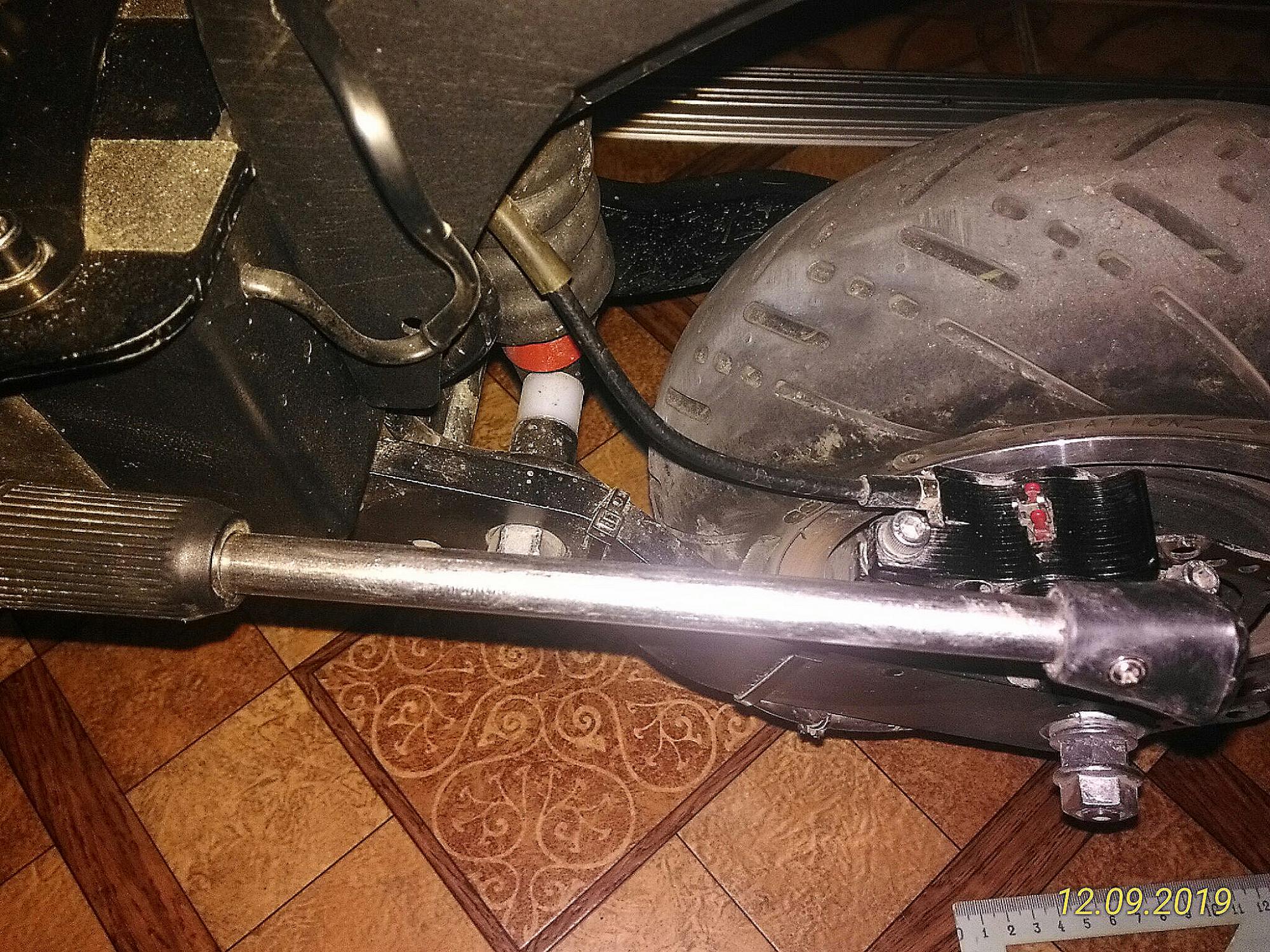

Vlad/Ivan

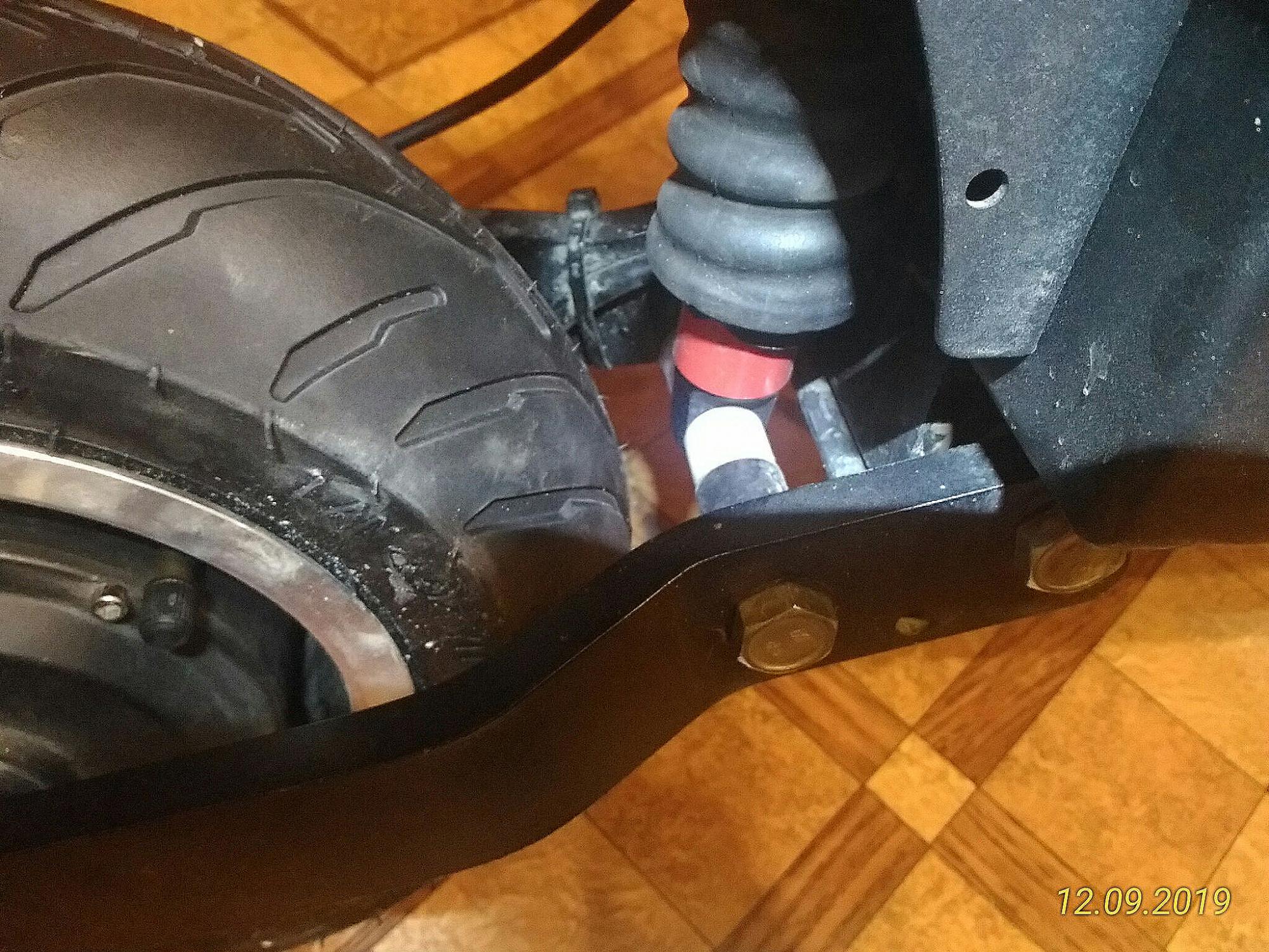

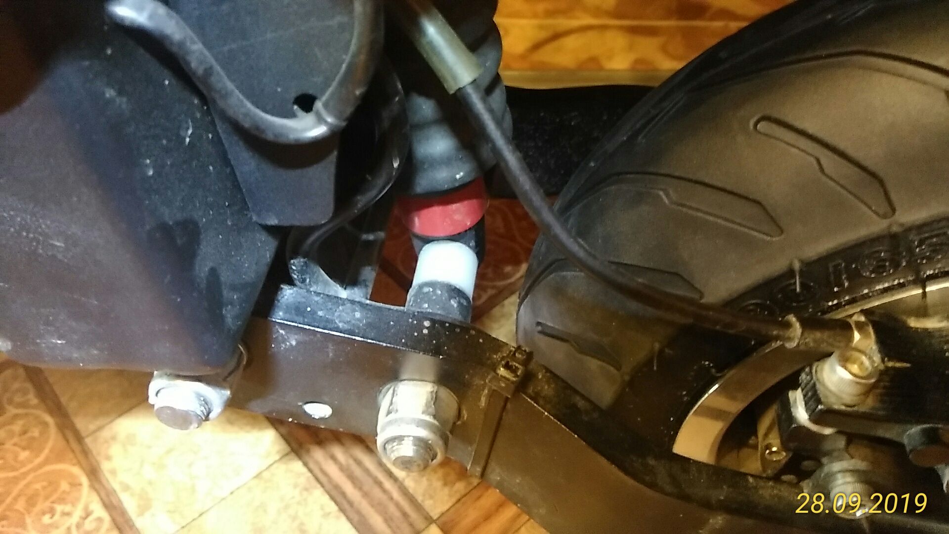

[user]Александр61[/user], А Вы болты на задней подвеске заменили ?
Александр61
Цитата: Vlad/Ivan от 29 Сен. 2019 в 05:05А Вы болты на задней подвеске заменили ?
Заменил, а в связи с чем спрашиваете?
Vlad/Ivan
Да просто чем родные не устроили ?
Александр61
Цитата: Vlad/Ivan от 29 Сен. 2019 в 13:42Да просто чем родные не устроили ?
На родной оси маятника глухая гайка не позволяла выбрать осевой люфт, а поскольку резьба там китайская, то ни одна сквозная русская гайка не подходила, поэтому взял обе оси (вторая-опорная амортизатора) как образцы и подобрал на авторынке такие же с мелкой резьбой и гайками, кстати термообработанные. Люфт маятника после замены ушел, а вот убирать таким образом люфт оси аморта не стоит,-иначе не снять и не поставить заднее колесо, его будет зажимать рычагами маятника, нужно достаточно точно по длине разместить на оси упорные втулки и шайбы, а затем уж окончательно затягивать.
