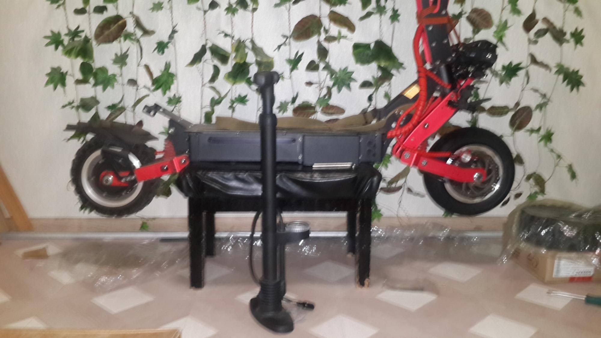

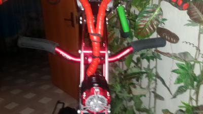

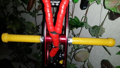

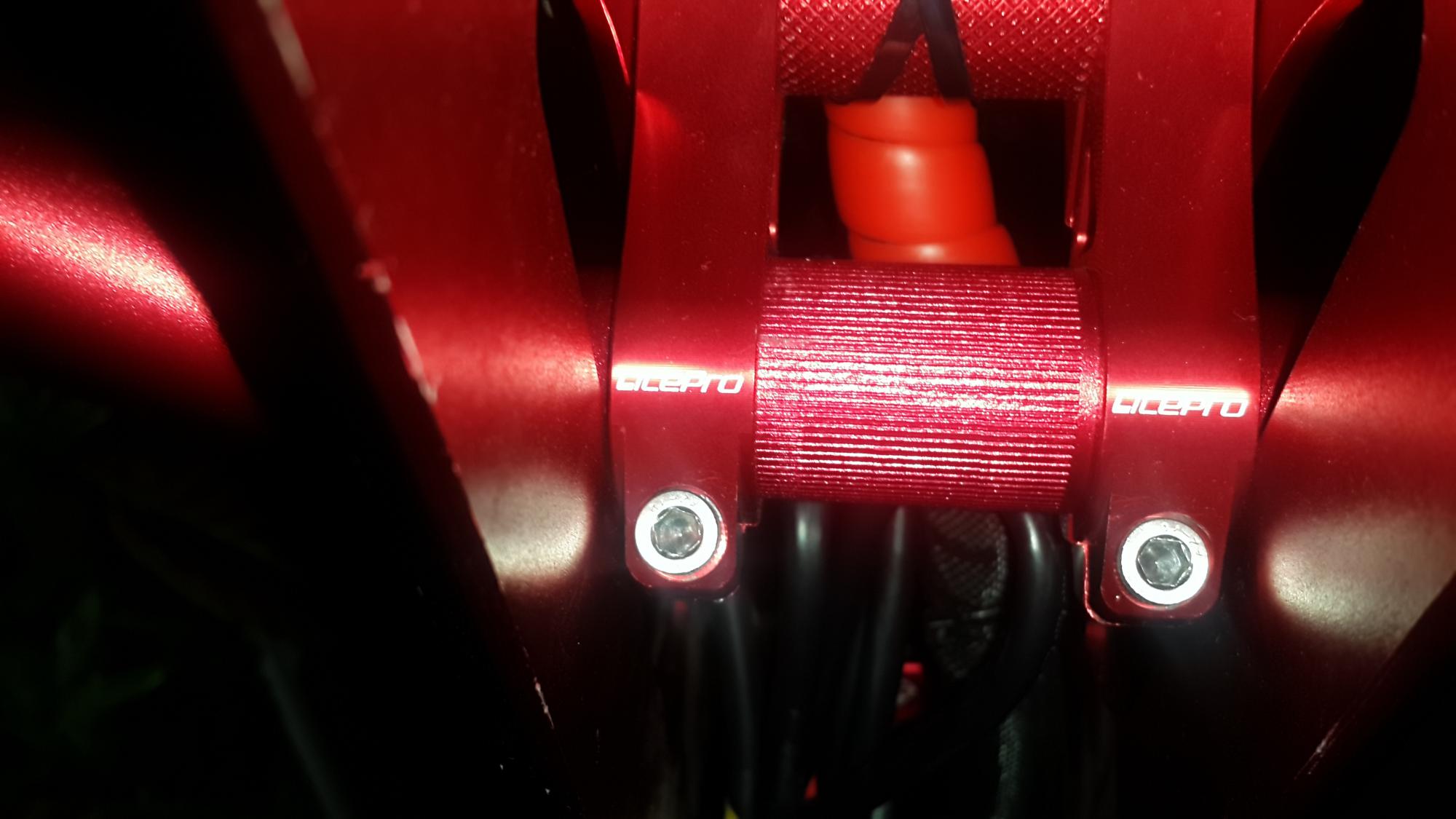

заколхозил руль децкий  вроде сделал окуратненько , руль заказал на али пока ещё в пути вот так выглядит временный вариант ....

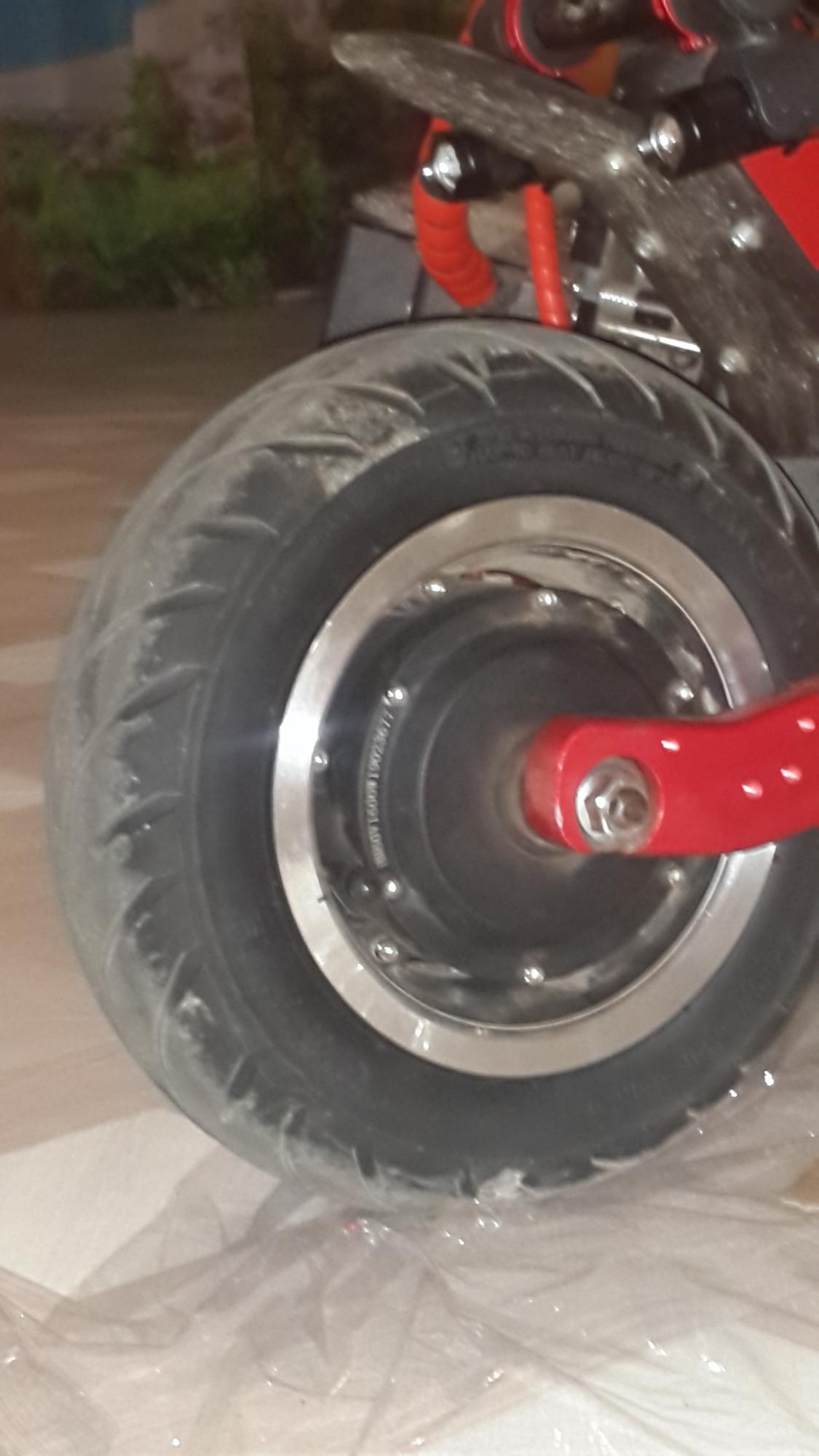

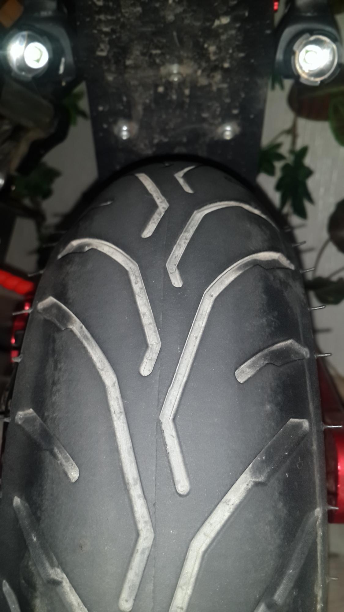

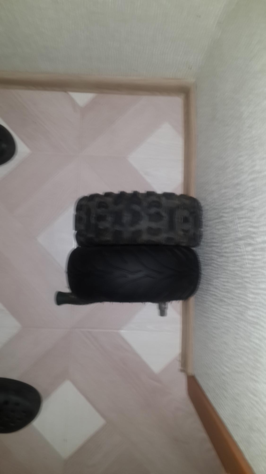

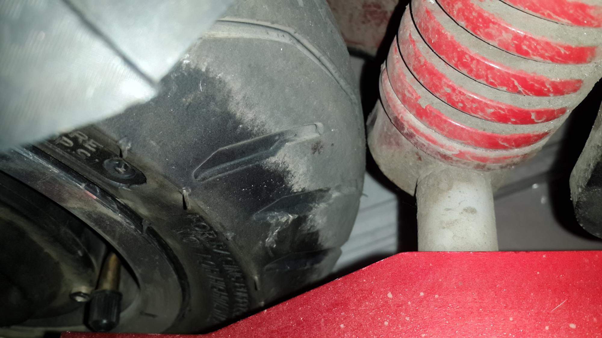

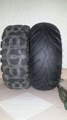

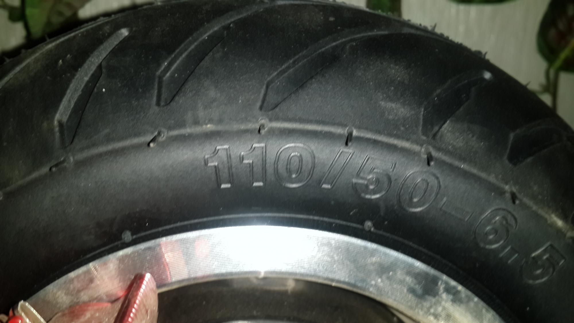

сегодня поменял резину во-общем странная штука снял внедорожную и поставил с новой сликовой ( которую выкладывал ранее 110/50-65 ) во-общем сликовая оказалась выше  стоковой внедорожной ( фото выложу завтра надо перекинуть с телефона ) поставил накачал так вот она не стала шире стоковой она раздулась и стала по ширине такаяже а но колесо стало больше в диаметре . во-общем стал прикручивать заднее крыло оно упирается в колесо и не встает  помаялся выпрямил держатель кое как крыло встало  в итоге самокат поднялся на 2 - 2.5 см не ожидал такого расклада .во-общем в итоге не шире она оказалась ( при накачке ширина такая же где то даже может меньше на мм 3-4 ) а в высоту она раздулась стала выпуклой очень практически круглой.. прокатился впечатления положительные асфальт держит нормально , при торможении чувствует себя уверенно ( резко я не тормозил с дочкой катались ) поэтому оттормаживал плавно и зарание . до сих пор не пойму почему колесо не стало шире а выше может именно эта марка колеса такая до этого смотрел в видюхах колёса становились шире стоковых по высоте оставались как стоковые .

Цитата: Vadim4 от 21 Авг. 2019 в 22:49во-общем сликовая оказалась выше  стоковой внедорожной
Странно, странно... Но если так на самом деле,-подмывает попробовать. Попробуйте измерить длину окружности накачанного слика, поставив не боковине меловую метку и скопировав её на пол, а затем прокатите колесо на один оборот и поставьте вторую метку на полу. Длина окружности накачанной 90/65-6,5 845мм. А вообще, может ваша резина предназначена для более широкого диска, вот её и распирает в высоту. Но правильно ли это...
Vadim4
Всем добрый вечер ! она изначально больше была когда я снял стоковую внедорожную и поставил их рядом .
с новой резиной самокат стоит на подножке на критическом крене боюсь за подножку .

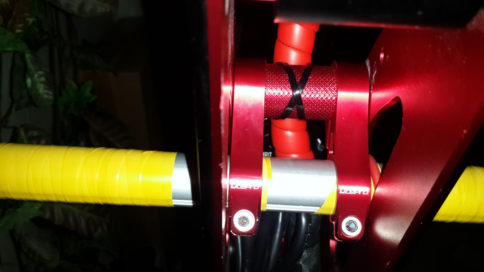

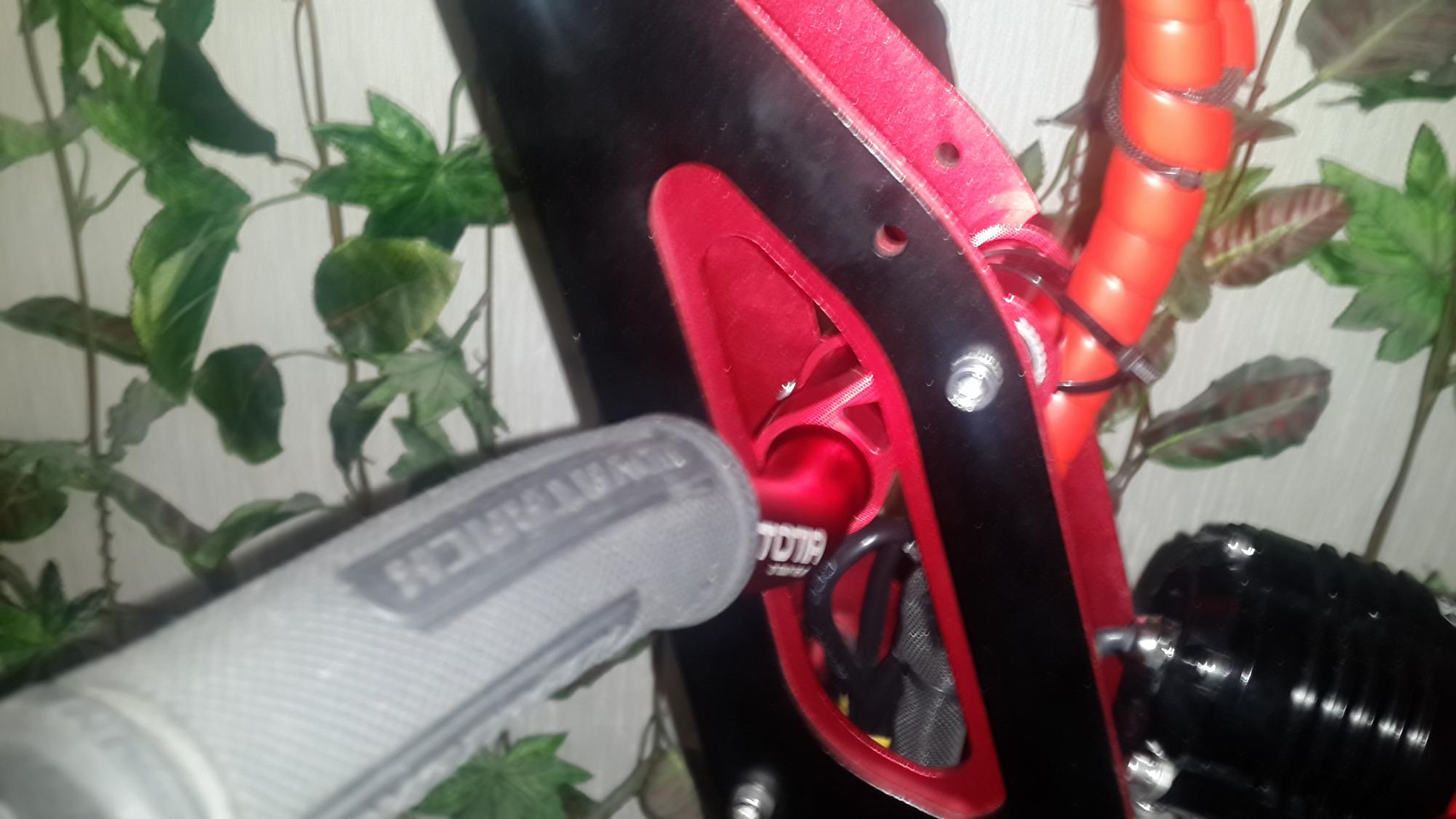

Vadim4

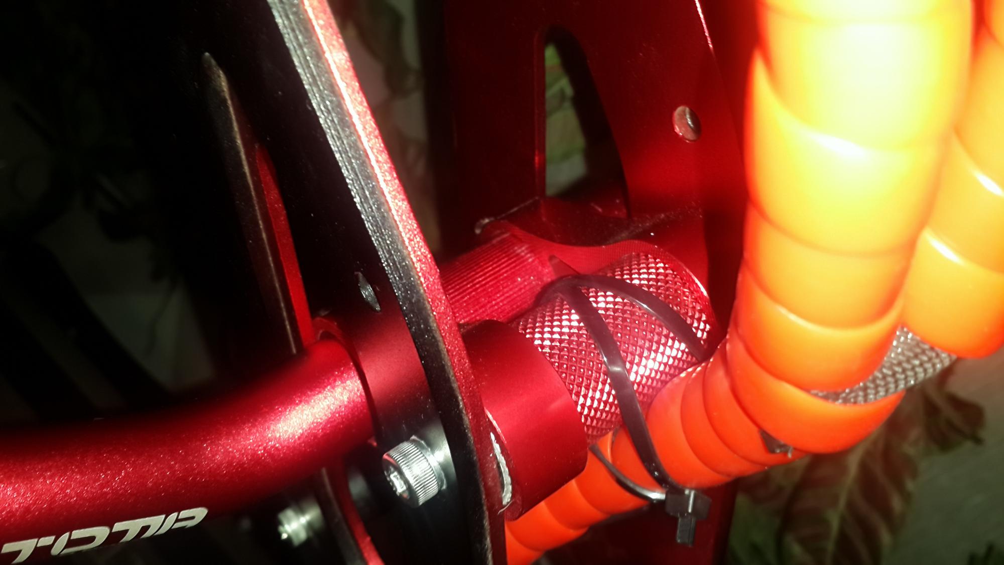

да пришёл руль с али сделал смотрится как родной ничего лишнего заказывал руль изогнутым чтобы он был выше немного в итоге на 5 см он стал выше чем до этого я выкладывал с прямым рулём . во-общем получилось норм дочке очень понравилось удобно .

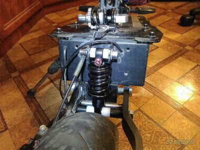

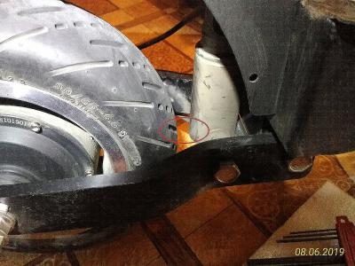

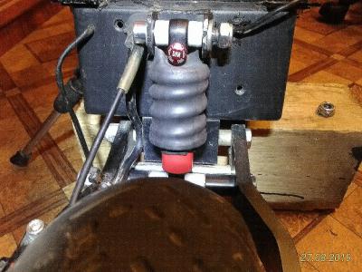

Цитата: Vadim4 от 21 Авг. 2019 в 22:49во-общем стал прикручивать заднее крыло оно упирается в колесо и не встает  помаялся выпрямил держатель кое как крыло встало  в итоге самокат поднялся на 2 - 2.5 см
Не могли бы вы замерить или сфотать расстояние от вашего нового колеса до заднего амортизатора, если у вас такой?
Vadim4
#695
не задевает но там где-то стало миллиметр полтора . щас на недели поставлю амортизаторы другие DNM 1000  и будет получше просвет расширится  думаю.

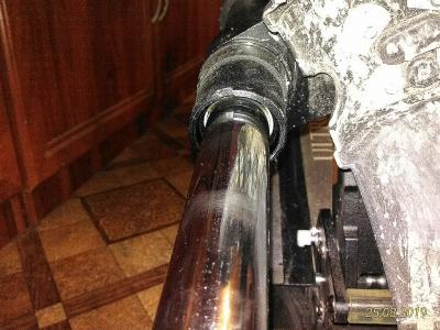

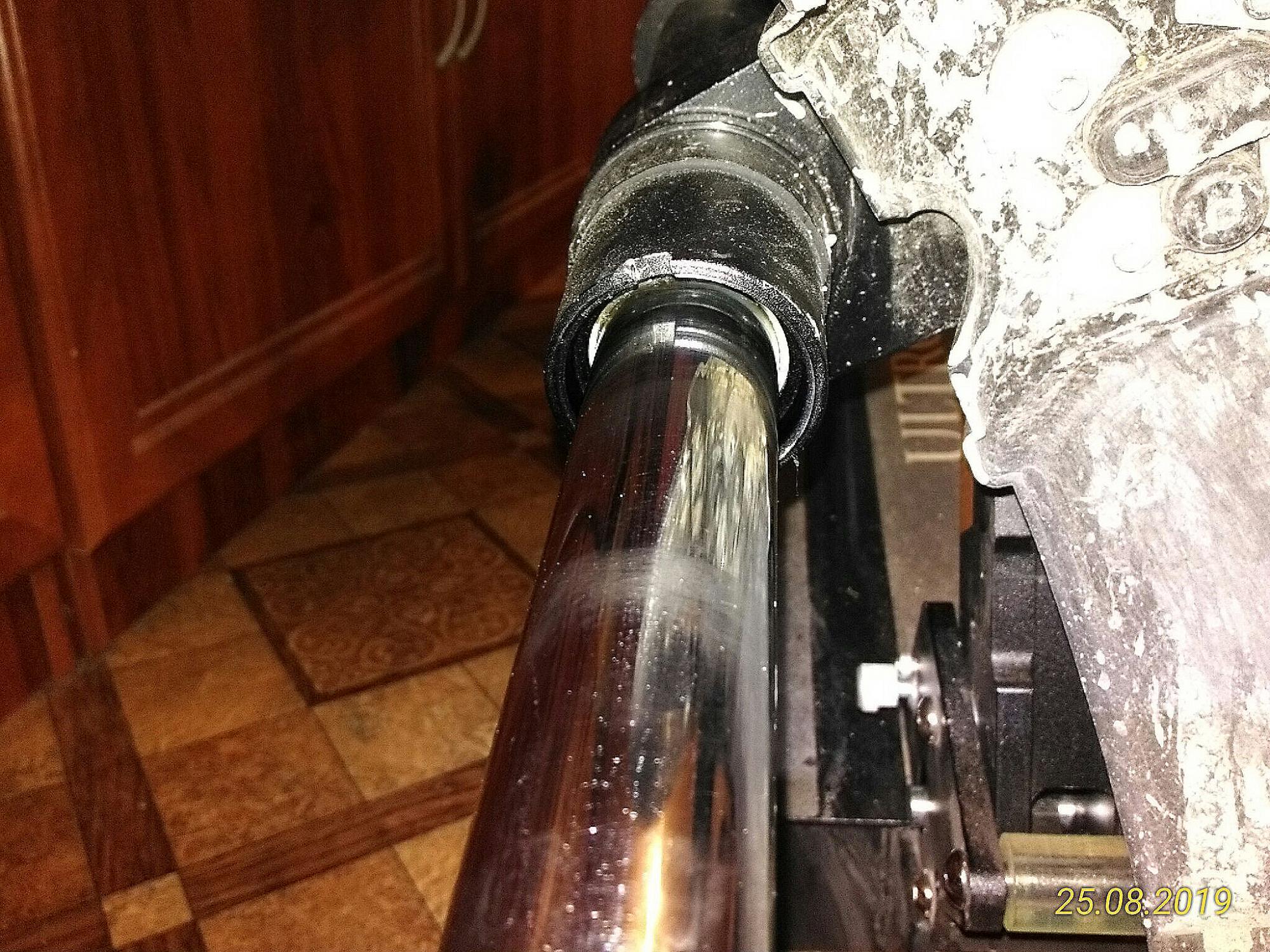

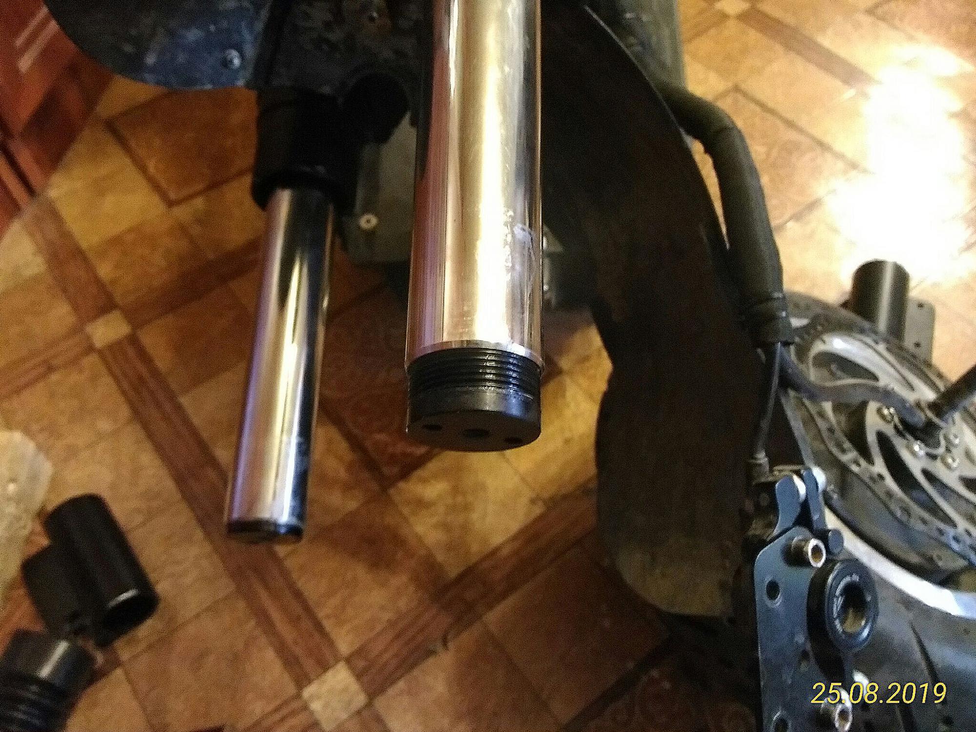

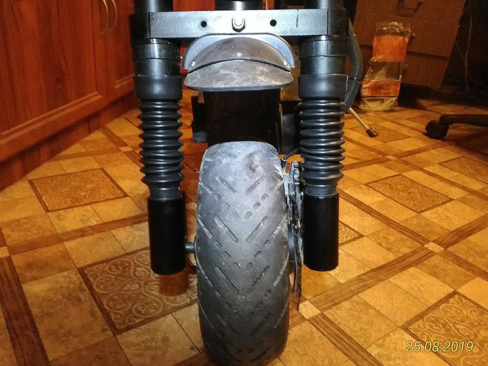

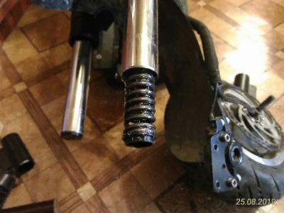

Установил такие пыльники.
Для этого подразобрал немного перья, вытащив сальники, чтоб заглянуть вовнутрь. Внутри стоят белые направляющие из жесткого материала, но размер их явно больше диаметра перьев, поэтому перья и люфтят. Меня это чесслово бесит, но как добраться до этих направляющих для их замены не пойму. Теоретически стаканы с сальниками должны сворачиваться с труб с помощью крючкообразного ключа, пробовал,- не сорвать даже при помощи ударов молотка-начинаются сминаться пазы. Если кто наткнется на видео или фото разборки,-кинте ссылочку плизз.

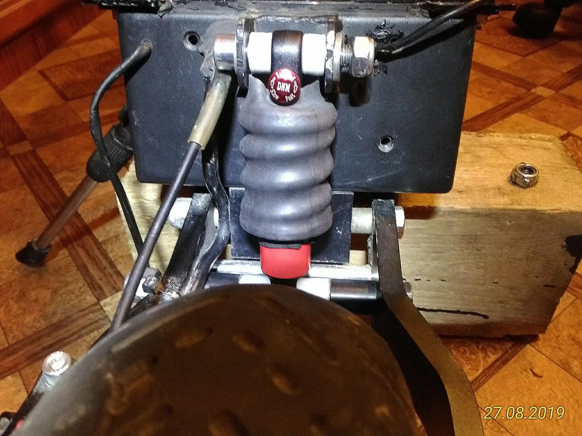

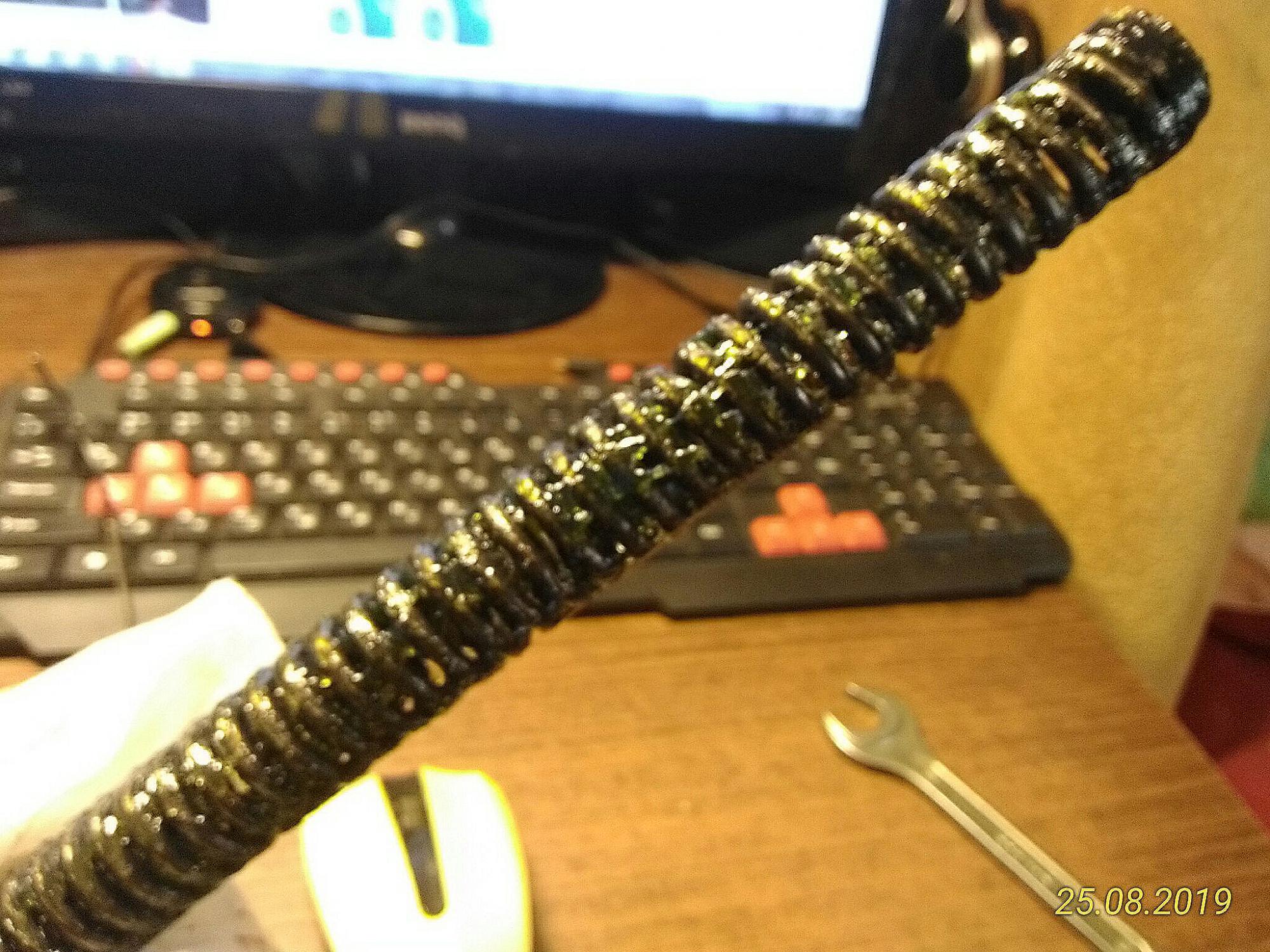

Александр61

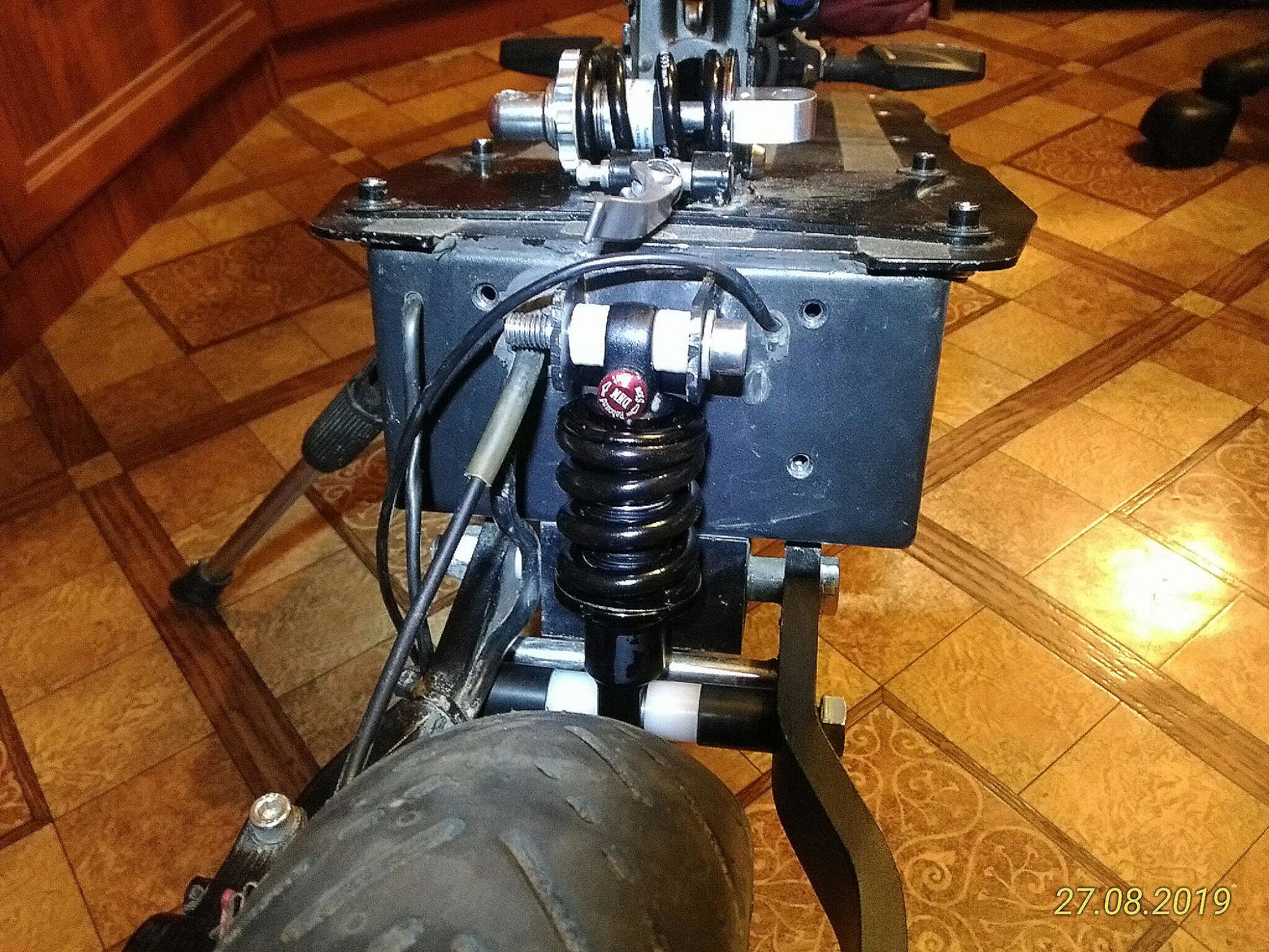

Как показала практика, слабой пружине (900 lbs) трудно вытолкнуть шток гидроамортизатора, поэтому и получались такие задержки и резкие отскоки как в моем случае.
Продавец брак не признал, поэтому я купил самый дешевый аморт с пружиной 1500lbs, переставил её на гидро и всё заработало! Причем регулируется не только скорость отскока но и жесткость всего амортизатора. С верху опять натянул велокамеру от грязи, сколько продержится,-покажет время. А 900lbs все таки очень слаба даже для моих 100кг. Кстати и расстояние до  резины увеличилось, можно теперь и размерами поиграть.

Александр61
Цитата: Ginex от 27 Авг. 2019 в 21:55Масло в амморт вилочное 5w синтетику и всё б работало:)
Возможно, но пружина 900 для меня все же слаба.

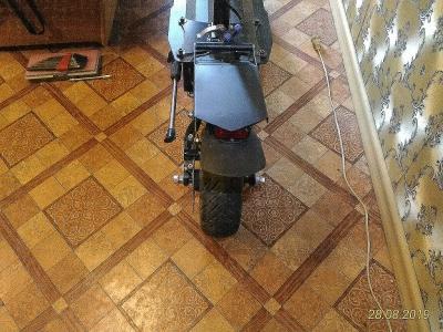

Александр61

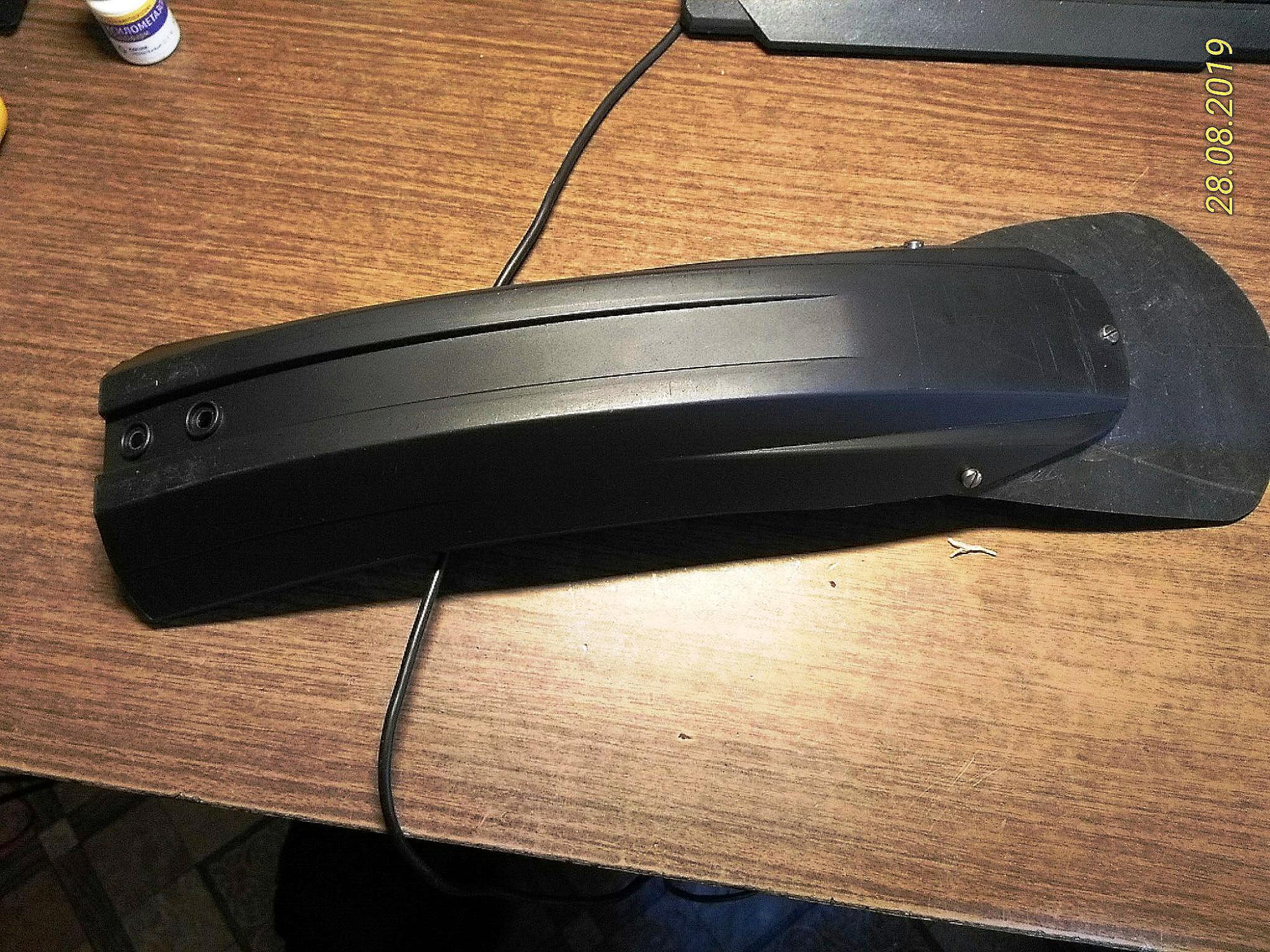

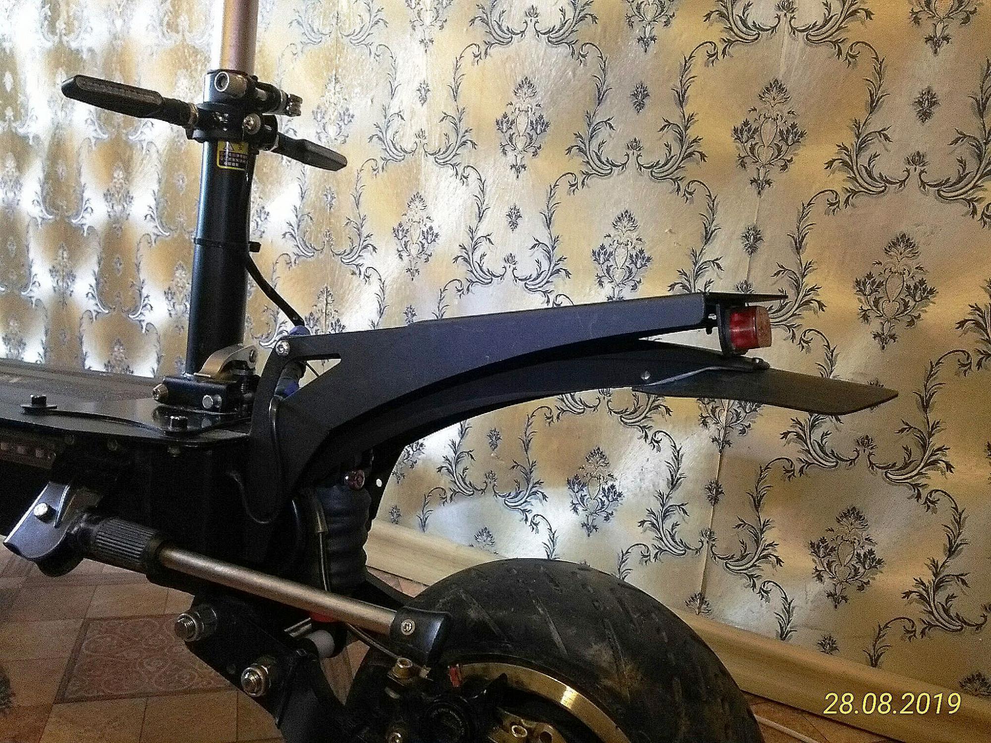

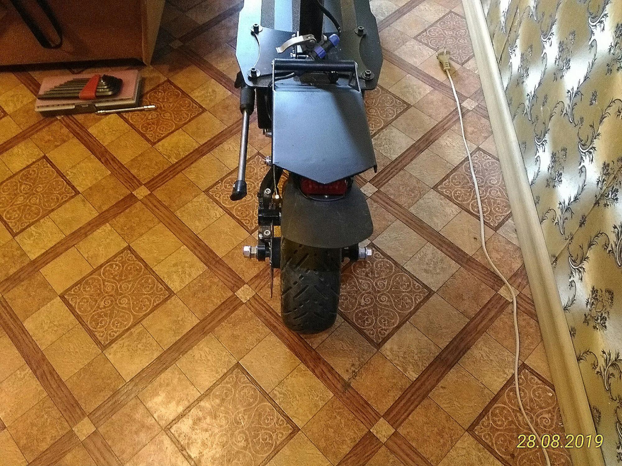

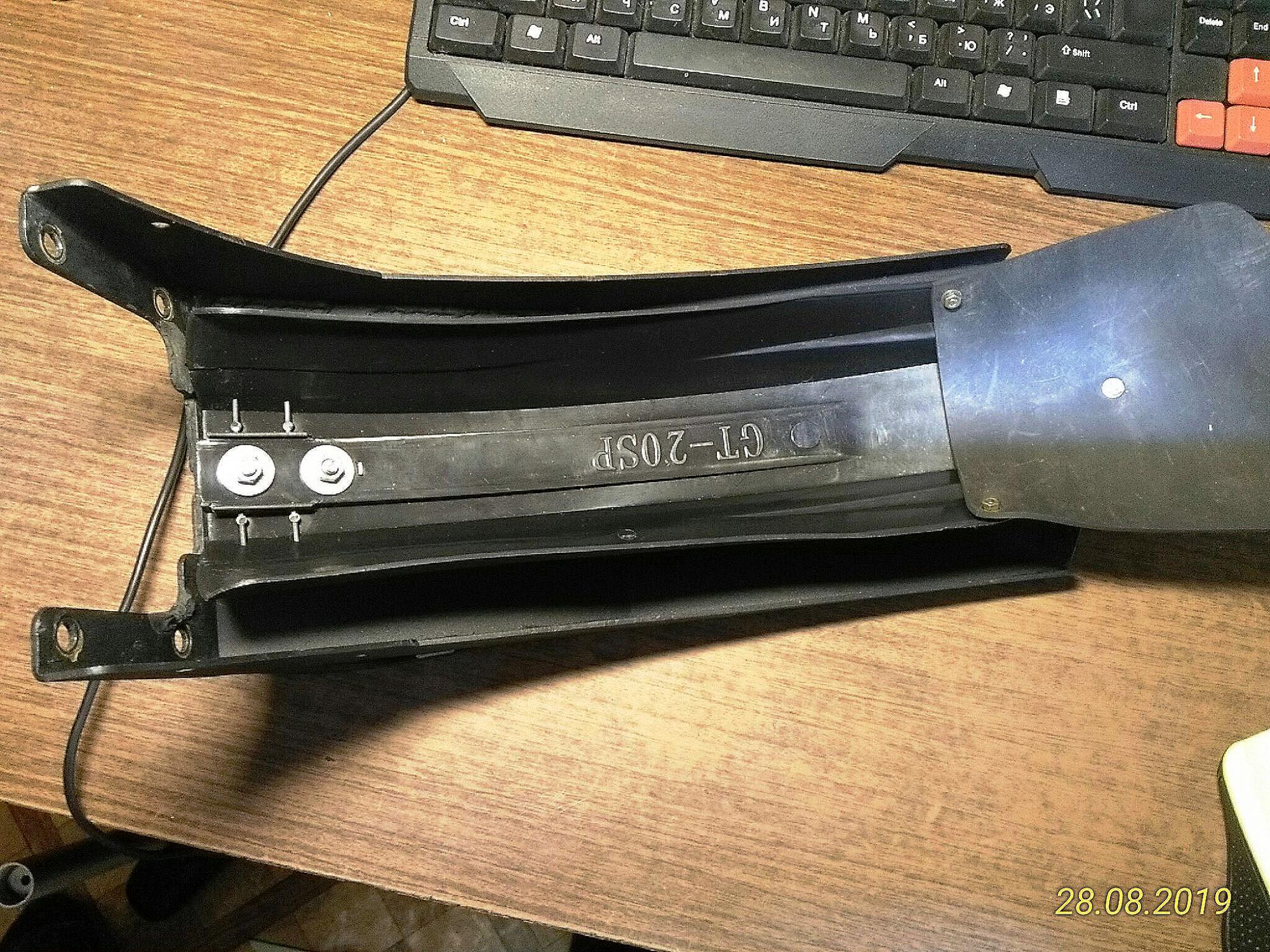

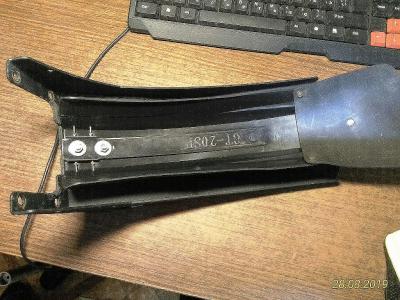

Долго прикидывал, как закрепить на заднем крыле Е118-го бразговик, защищающий и без того ущербный фонарик от грязи, пока не наткнулся в Окее на крылья для детского, а может и не детского велика. Вот из одной части набора и смастырил эдакий подкрылок с брызговиком.
