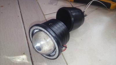

MoRoman
на мой взгляд вот эти намного интереснее https://aliexpress.ru/item/32948010093.html?spm=a2g0s.9042311.0.0.264d33edvEZUJT&_ga=2.37075936.1318489564.1603694492-975443537.1576759910
Есть режим ДХО у них.. ставил неоднократно на SpeedSavage, могу показать, как выглядит и работают, если интересно..
Александр61
Цитата: MoRoman от 27 Окт. 2020 в 12:48Есть режим ДХО у них.. ставил неоднократно на SpeedSavage, могу показать, как выглядит и работают, если интересно..
Интересно, покажи. Но для них нужна еще одна кнопка на блоке для ходовых.
MoRoman
#1030
Цитата: Александр61 от 27 Окт. 2020 в 12:58Интересно, покажи.
https://youtu.be/hlT2cA2oeOU
Цитата: Александр61 от 27 Окт. 2020 в 12:58Но для них нужна еще одна кнопка на блоке для ходовых.
зачем? можно включать вместе с фарами и габаритами. Можно вообще просто при включении курка.. собственно это частности, интерфейс можно любой реализовать.
Работают как с включенным светом так и без...

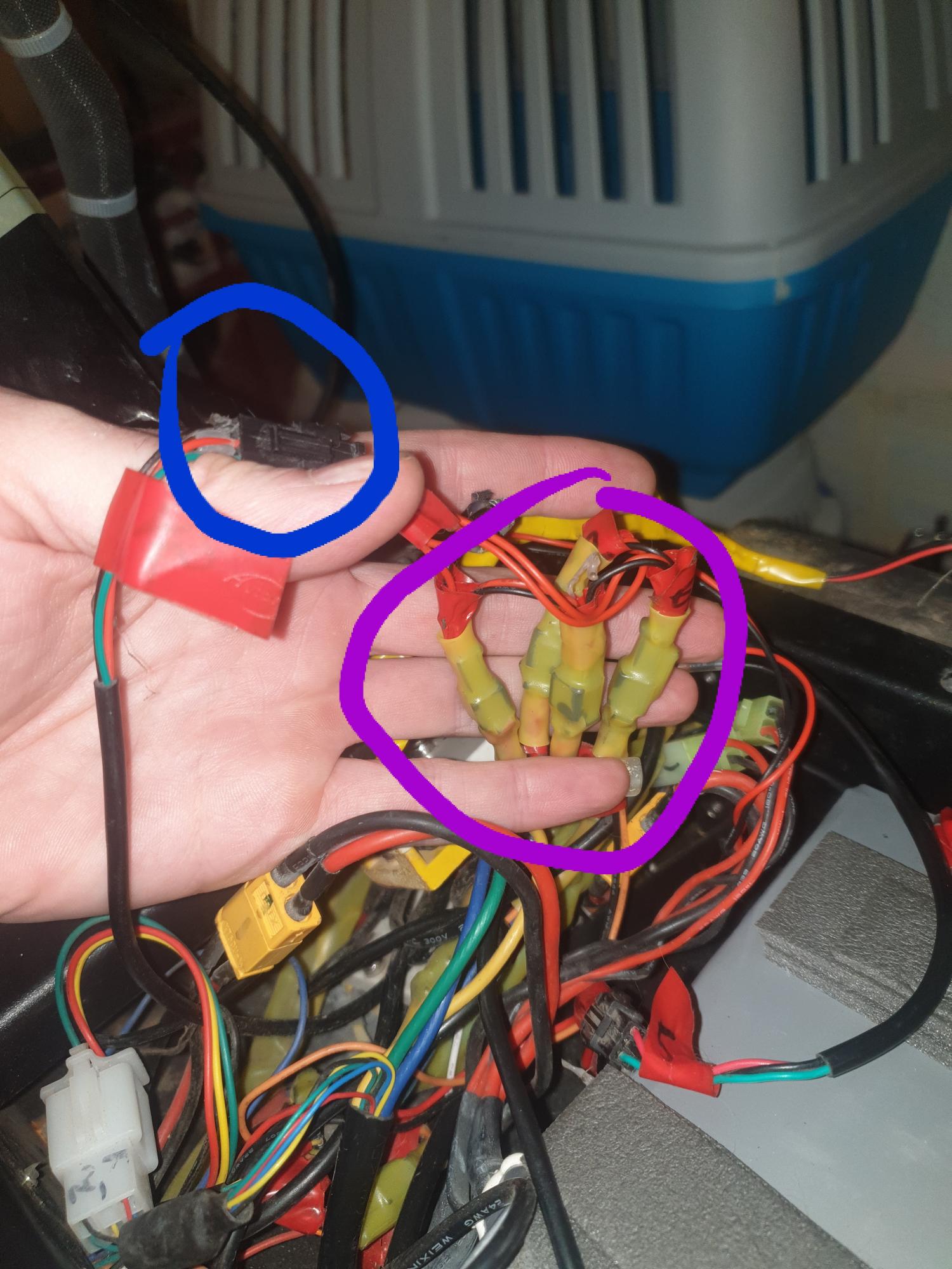

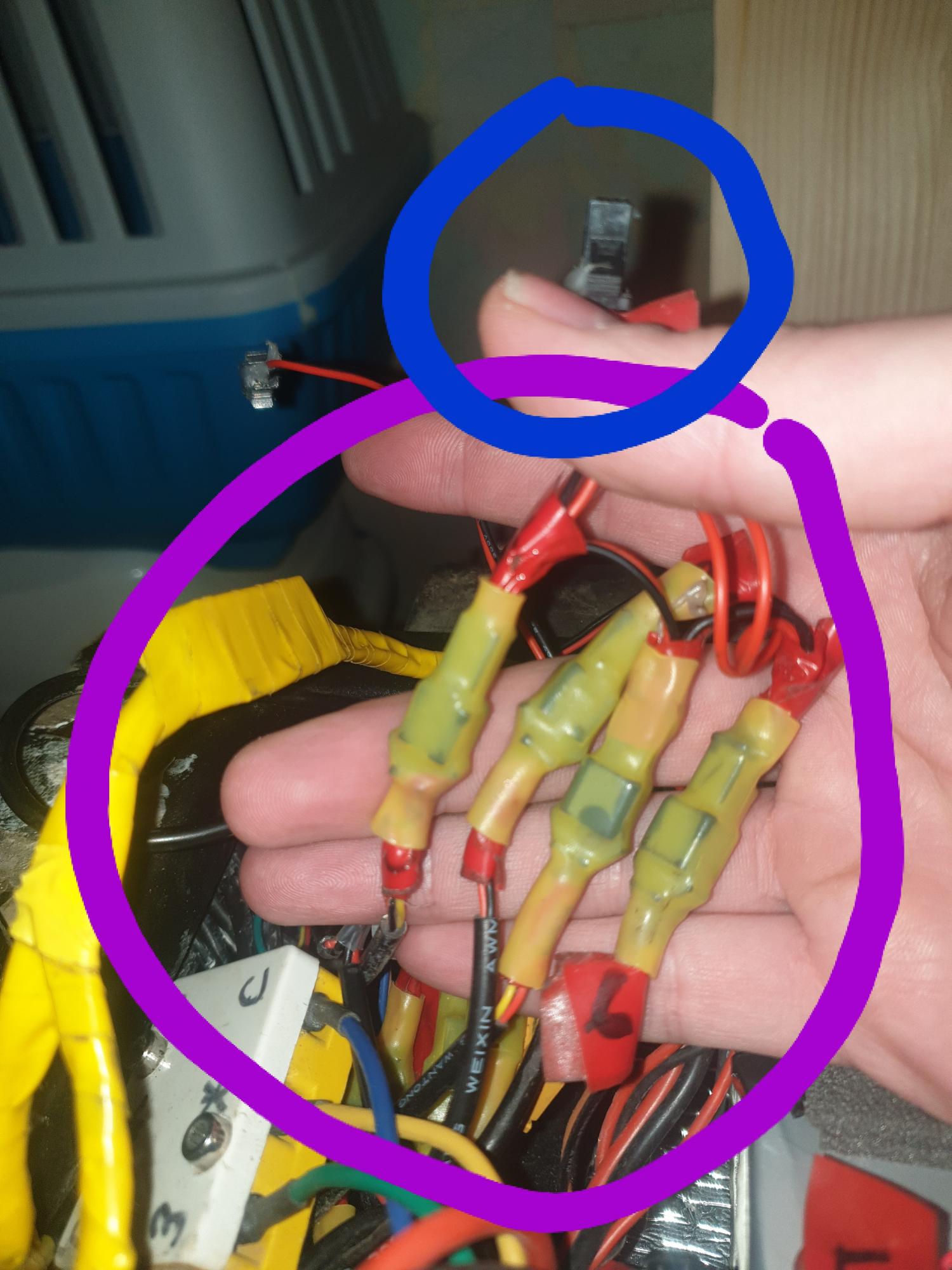

Fitc
Здравствуйте,  дамы и господа)))
Случилось следующее:
При замене фар у меня что то щёлкнуло в щеке и пропал свет(габариты и фары)
Помогите разобраться что и где сгорело и как подключена кнопка управлентя фарами ?
Есть где-нибудь схема подключения контроллеров к органам управления?
Спасибо
Александр61
Цитата: Fitc от 28 Окт. 2020 в 15:40пропал свет(габариты и фары)
А остальное работает? Если нет то бмс-ка в защиту ушла.
Fitc
Остальное се в норме. Самокат едет, габариты если подключить вместо стопов - работают. Не пойму откуда берётся питание на освещение)
Александр61
Цитата: Fitc от 28 Окт. 2020 в 16:32габариты если подключить вместо стопов - работают
Ну так откуда разъем габаритов выдергивал, чтобы к разъему стопов подключал? Там освещение и гудок от 60в работают.
Fitc
Дык там идет фишка с 3 проводами: зеленый, черный, красный и все они обжаты на плюсовые провода к освещению.  Откуда подаётся 60в на освещение?
Александр61
#1038
Точно не скажу, а вскрывать не хочется. Если плюсы уходят, и приходят на фары, иди по минусу, посмотри может у включателя света на руле повод отгорел, или сам вкльчатель не замыкает.
Fitc
Вот: вязанка проводов (фиолетовым) подключается к освещению. С этой вязанки собраны красные провода в фишку(синий) . Фишка с красными проводами втыкается в фишку, зеленый провод которой звонится на переключателе света.
Черный провод не звонится вообще))))
Александр61
Цитата: Fitc от 28 Окт. 2020 в 23:27Черный провод не звонится вообще
Черный у меня идет на включатель света, у меня это минус, он и не будет звониться
Fitc
Цитата: Александр61 от 28 Окт. 2020 в 23:51Черный у меня идет на включатель света, у меня это минус, он и не будет звониться
Значит черный должен звонится на зеленый при включённом свете?
Fitc
Может есть у кого распиновка на контроллер т128?
