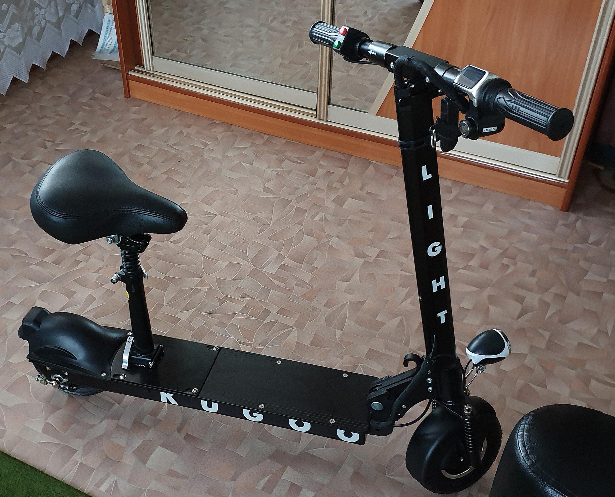

Немного модернизировал сидушку. Положил сверху поролон и обтянул экокожей.
Установил подседельную сумку. Всё, на этом тюнинг-колхозинг окончен.

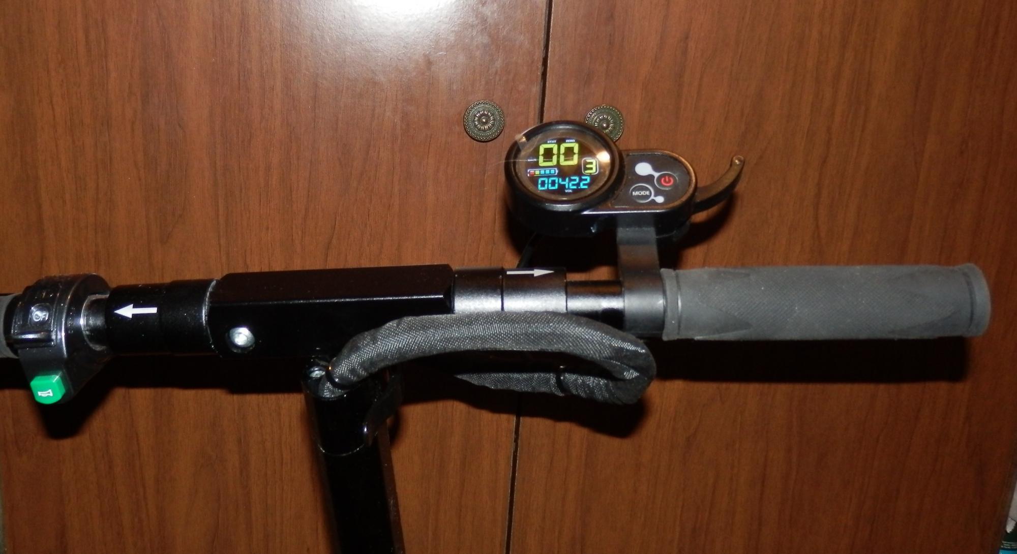

#104
Вот так теперь выглядит KV-950 с новым контроллером и дисплеем с курком. Грипсы ещё не пришли, поставил какие нашёл, осталось поменять подшипники в переднем колесе и можно будет испытать аппарат на резвость.
Батарейка полностью заряжена, вольтаж на дисплее.
Подшипники заменены, ждём погоду.
Gas
[user]Сергей_1959[/user], а какой контроллер вы использовали если не секрет?
Сергей_1959
[user]Gas[/user], https://electrotransport.ru/index.php?msg=1506635 с несложной  доработкой - перепаял пару проводов из ненужного разьёма с перестыковкой контактов.

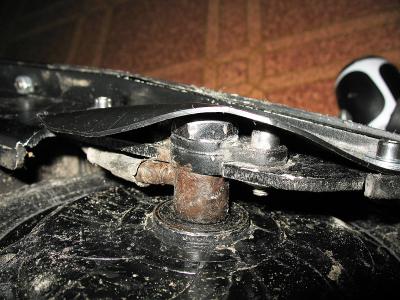

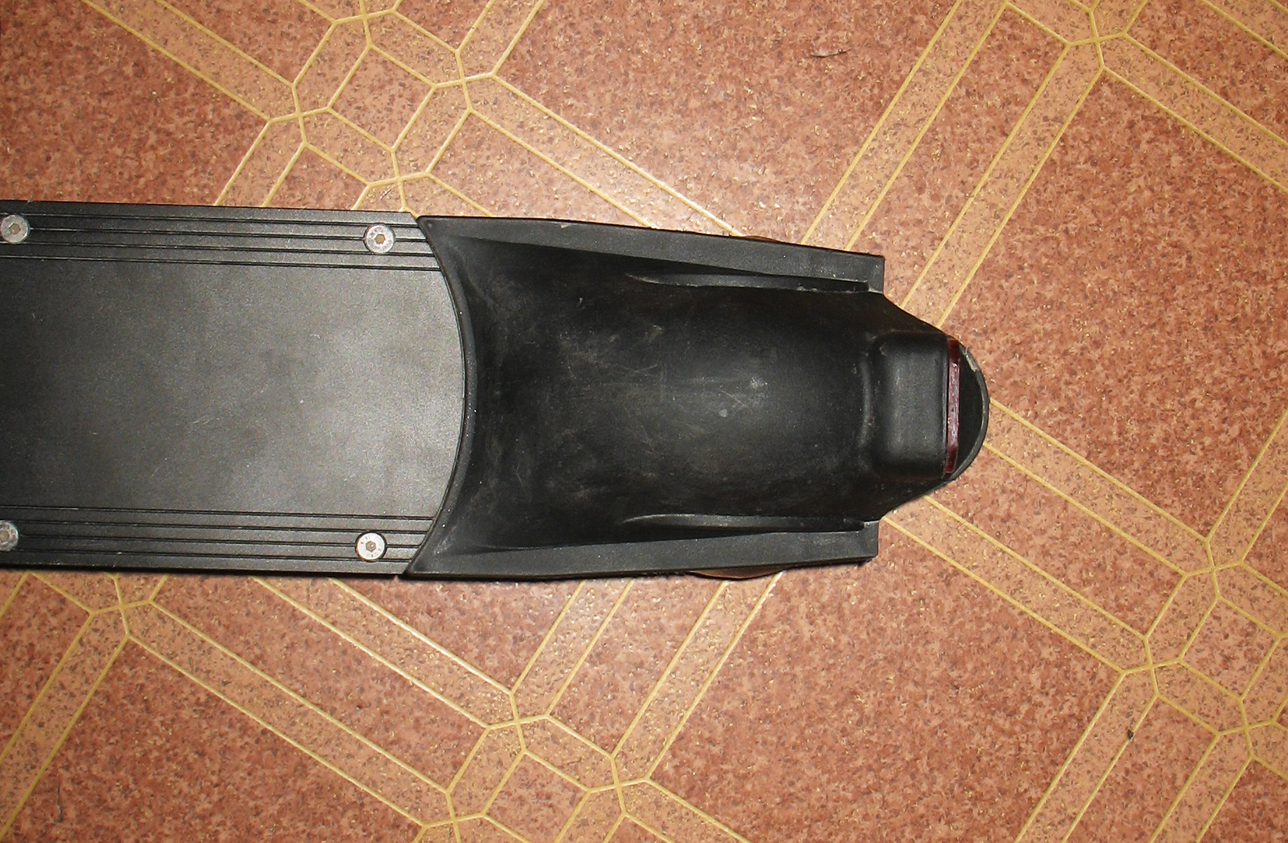

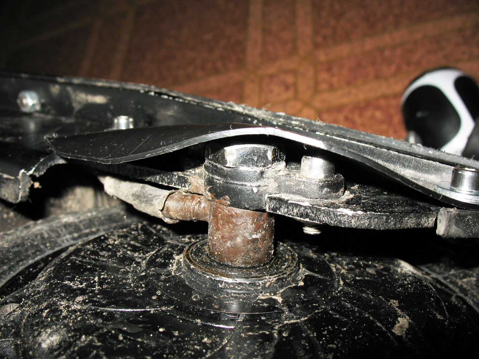

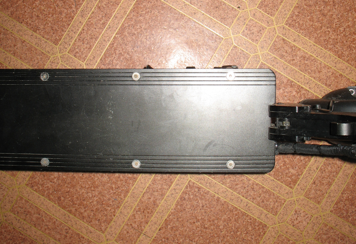

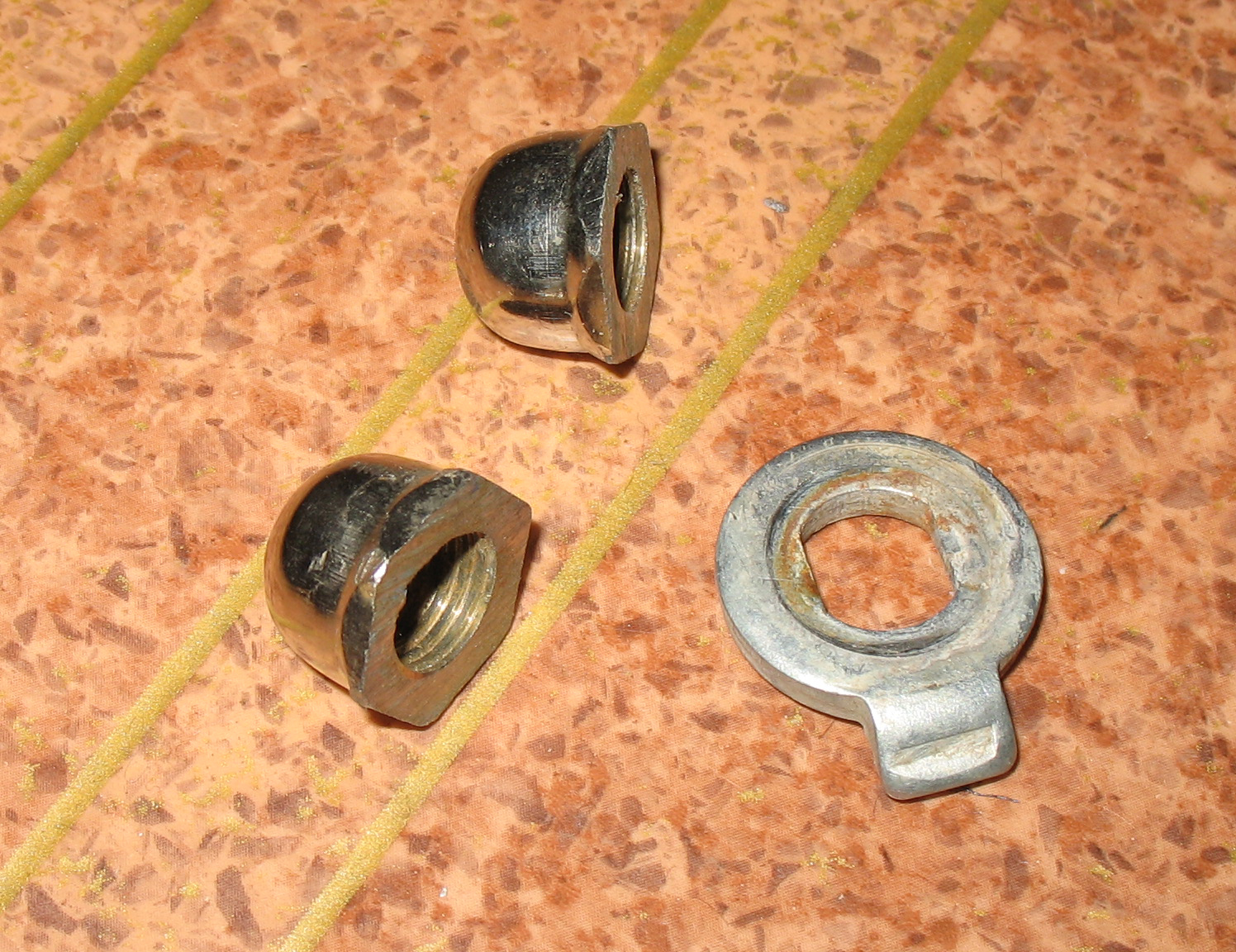

До вчерашнего дня у меня было только в планах как-нить заняться выступающими гайками задней оси, которые иногда неприятно задевали ногу и которых по этой причине я всегда опасался при обращении с самокатом. Но вчера чаша моего терпения переполнилась и я в тот же день занялся этим вопросом, т.к. при очередной поездке по городу и переноске самоката в метро, я так сильно ударил ногу то ли об гайку то ли об подножку, которая тоже заметно торчит из-под деки, что получился синяк и даже пришлось отложить пробежку, т.к. часть икроножной мышцы болит и надо ждать пока заживет (это ни куда ни годится! :ireful:).
Вот так торчали куполообразные гайки:
На фото моя модель самоката, только у меня болты хромированные и пружины переднего аморта красные. Забыл сделать фото своих болтов до переделки, но они торчали точно так же. И подножка была сзади и при переноске могла так же задевать за ногу при скольжении края деки по ноге.
Спилил бОльшую часть гаек, а так же убрал лишнюю шайбу с одной стороны. Но перед этим я сточил на наждаке 1-1.5мм начало гаек, т.к. у них резьба начиналась не с самого начала из-за внутренней фаски.
Так же укоротил оси заднего колеса так, чтобы под гайку осталось торчать только около 6-7мм. Это кардинально улучшило ситуацию. Наверное можно было так и оставить, но все таки при скольжении деки по ноги даже укороченные болты могли в каких-то случаях задевать косточку голеностопа, поэтому я в добавок навесил примитивные пластиковые обтекатели из какой-то толстой пластмассы. Вырезав полукруги и прикрепив их на те же винты, которыми крепится заднее крыло, толщины винтов хватает. Теперь если самокат проскользит краем деки по ноге, то никаких ударов гайками не будет, косточка безболезненно проскользит по плавному обтекателю.
Так же я перенес подножку вперед, т.к. спереди она не задевает ногу при переноске самоката. Но более того, я увидел, что можно эту подножку задвинуть глубже под деку, чтобы она еще меньше торчала. Для этого я отпилил неск мм алюминиевого основания подножки, просверлил в этом основании только одно новое крепежное отверстие примерно по середине диаметром 5мм, нарезал в нем резьбу обычным болтом и привинтил. Теперь подножка еще меньше торчит. Плюс немного улучшилась развесовка, т.к. сзади я снес часть веса за счет гаек и подножки, и перенес вес вперед. Так же мне кажется, самокат немного более устойчиво стоит, когда подножка спереди (но это уже не так важно, сзади подножка работала тоже хорошо).
