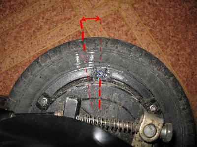

Так же проверил, прокручивается ли цельнолитая покрышка на ободе заднего мотор-колеса при езде на самокате. Услышал у таком моменте из какого-то ролика про шины для сяоката, по заявлению автора цельнолитые покрышки для сяоми прокручиваются при движении по ободу, поэтому он рекомендовал использовать "дутики".
Я сделал заметку мелом и ручкой на колесе и ободе, потом проехался 4-5 метров по квартире и увидел смещение:
То есть при езде покрышка постоянно проворачивается на ободе и это в принципе может оказывать влияние на  накат и скорость, ну и расход батарейки. Правда, на сколько это существенно - не известно, нужно делать сравнение, ставить дутики и замерять скорость.
Вот не знаю, можно ли на это колесо поставить дутики или никак?

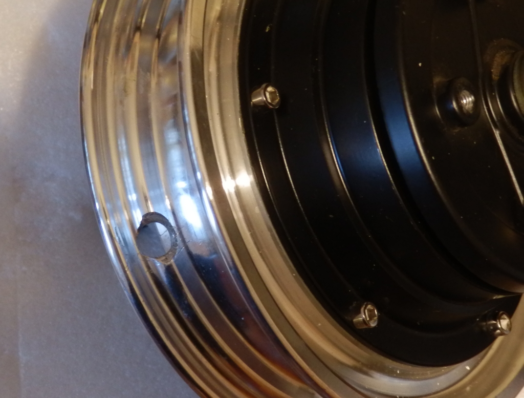

 У меня куполообразные гайки стоят на переднем колесе, сзади обычные, ничего не цепляет. В случае чего посажу на гайки термоусадку с фторопластовыми шайбами на торце для защиты конечностей.
Вот так выглядит мой новый МК на самокат под дутик:
Заказал 2 камеры и покрышку 200х50, начну пробовать с них.

[user]Сергей_1959[/user], Это другое колесо или вы надстроили алюминиевый обод?

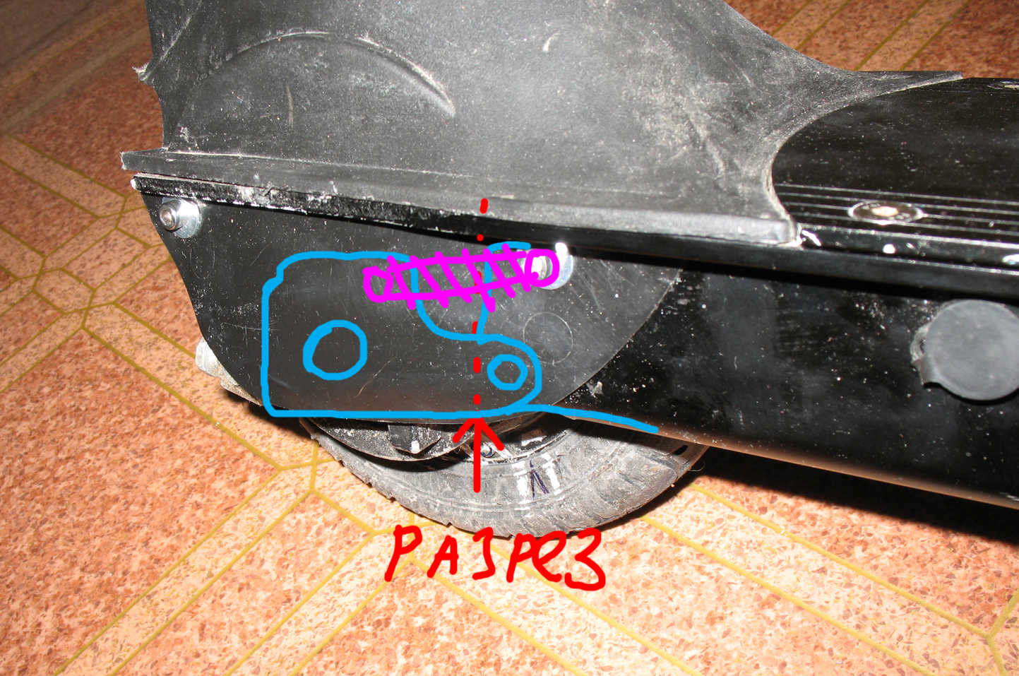

Кстати, я даже пытался прикинуть возможность установки амортизаторов на заднее колесо  %-)

[user]Evgeniy_D[/user], это другое колесо, для опытов. На крайняк пойдёт вместо переднего вторым мотором.
Литьё может прокручиваться от сильного перегрева, предыдущий владелец, наверное, был крупный мальчик?
Evgeniy_D
Цитата: Сергей_1959 от 21 Янв. 2019 в 17:01предыдущий владелец, наверное, был крупный мальчик?
Да, владелец был под 100кг. То есть если поставить новые покрышки, то не должно прокручиваться?

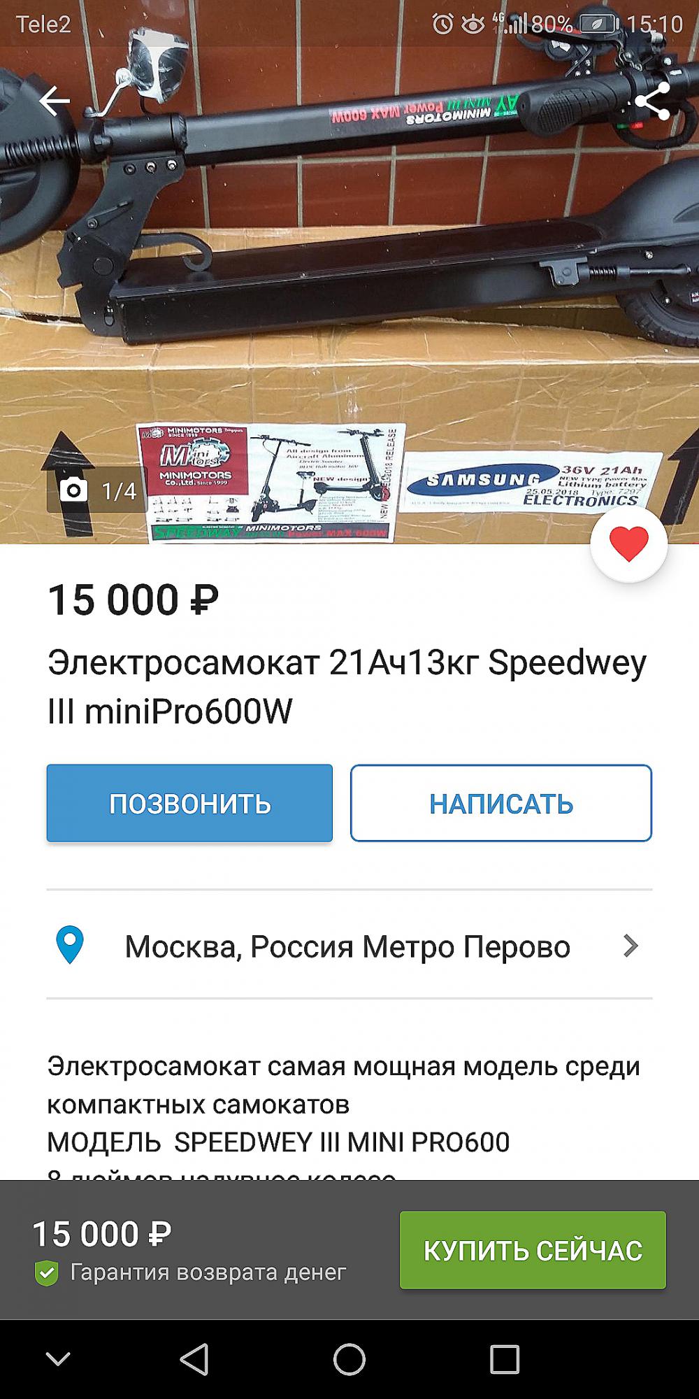

Привет! Есть владельцы подобных?
Что там, как там, батарея совсем трешак?

[user]Gas[/user], радует уже само название "SpeedwEy", чисто внешне тот-же KV-950 V.2, остальные понты надо проверять.

У меня такой же, только пружины переднего амортизатора красные. Надпись на рулевой колонке такая же (была, до того, как я её убрал, ибо к минимотрос данный самокат не имеет никакого отношения  :-D).

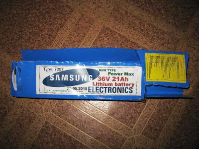

Батарея у меня стояла такая:
В реальности сама батарея оказалась на 10Ач, 10s4p. Батарея состояла из салатовых банок Lishen, которые при разряде током 2А показали емкость 2500-2600мАч. Но эти банки не высокотоковые, по тем даташитам или описаниям, которые удалось найти, это обычные банки с макс. током до 5А. Я свою батарею усилил до 10s7p, а потом еще добавил отдельный сегмент и теперь 11s7p, теперь батарея после покатушек холодная, а до пересборки была ощутимо теплая.
Какая батарейка попадется вам - не известно. До переделки батареи мой самокат весил 13.5кг (покупал без сиденья), и для ездока 65кг изначальной батарейки хватало на пробег 21-22км при температуре около 0 градусов, а реальная макс. скорость по горизонтальной дороге была не более 22-23км/ч (честных, по GPS).

Мощность 600 ватт...я бы не отказался...с таким двигателем он вообще должен не ездить, летать!)
Сергей_1959
[user]Павел-205[/user], 600 ватт - это замануха, закон Ома ещё никто не отменял.
Павел-205
Ну тогда спать буду спокойно!) А то уже хотел свой выставлять на продажу)))

Gas
[user]Evgeniy_D[/user], похожа на батку которые сейчас в s2пихают)
Кстати у меня к вам 2 вопроса по поводу батки 11s7p:
1.вы подпаяли к паралелям по паре банок чтобы ёмкость увеличить? (в принципе бмс по паралелям баланструет я правильно это понимаю?)
2.зачем 11s? Зарядник на 42v больше не даст же..
(в электронике я не очень понимаю... Но стараюсь разобраться :))
Ps: Сергей_1959 шаманил контроллер и скорость у него норм, как я понял

У Сергей_1959 совсем другой контроллер, а я пока от своего не добился прибавки к скорости. :bn:
11s для повышения вольтажа. Перед тем, как делать 11-й сегмент, я подключил одиночный плоский литиевый аккум последовательно с батареей и запустил мотор на полный газ. Оказалось, что скорость холостого хода возросла примерно на 3-4км/ч. В последствии 11-й сегмент дал прибавку к реальной скорости при езде на самокате тоже около на 3км/ч. То есть если я сделаю 12-й сегмент, то заполучу еще +3км/ч. К этому пришлось прибегнуть из-за невозможности добиться прибавки к скорости другими путями.
Я не добавлял, а полностью пересобрал батку. Про то, как устроена и как заряжается моя батка можно посмотреть тут:  https://electrotransport.ru/index.php?topic=57124.0
еще тут я писал (где-то околопоследние страницы):  https://electrotransport.ru/index.php?topic=42819.0
и тут:  https://electrotransport.ru/index.php?topic=40072.0  :-)
