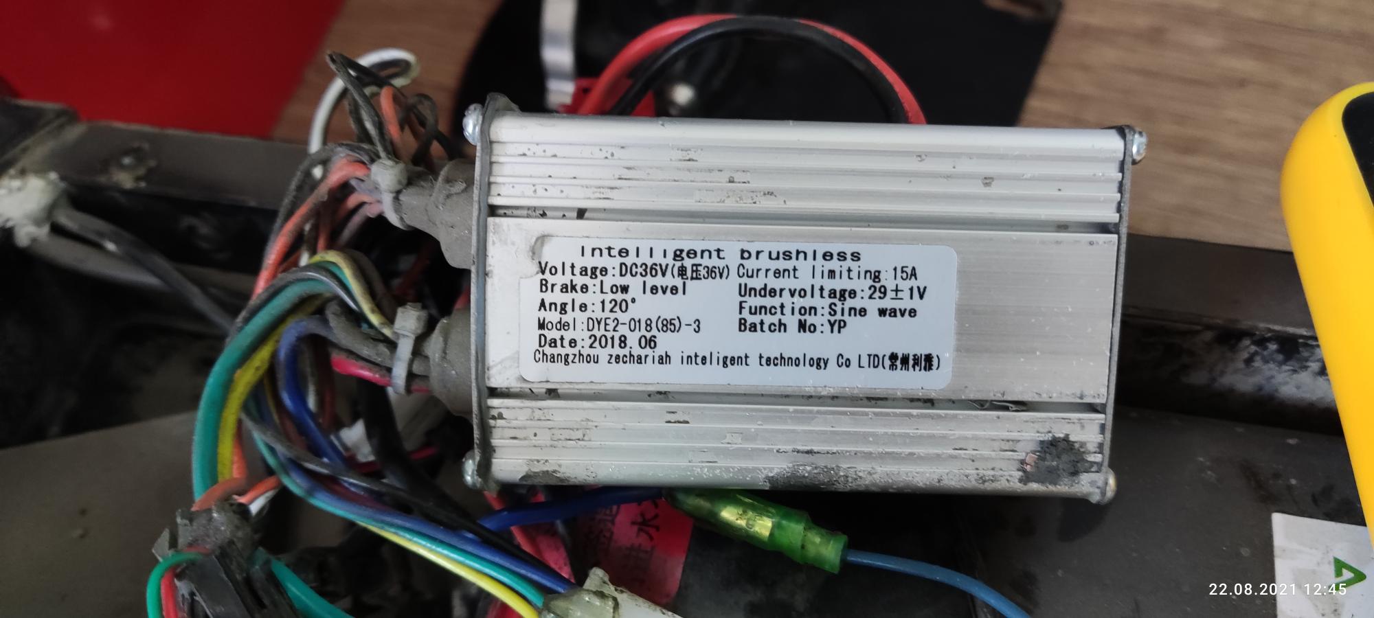

Всем привет! Подскажите пожалуйста.
KV-950 с вот таким контроллером
Перестал реагировать на ручку газа.
Ручка (холл) исправна на нее приходит 5 вольт с нее уходит от 0,85 до 4,2 вольта.
Холлы на моторе в порядке, фазы тоже. Ключ зажигания контроллер запускает работает свет и сигнал.
Что могло случиться?
И где купить контроллер на замену, чтобы подошел без переделок разъемов?

если мотор  без датчиков холла подойдет контроллер от Kugoo M2 но его лучше брать сразу с курком дисплеем в сборе

Мотор как раз таки с датчиками.
Хотелось бы сохранить изначальную конфигурацию, там из индикаторов только гистограмма зарядки на ручке газа которая с контроллером никак не связана.
В общем основные свойства контроллера такие: он синусный, со входом под холлы, есть выход на фару, сигнал и задний фонарь, выход под датчик тормоза (нормально разомкнутый), в принципе все.
36V 15A.

ну раз с датчиками ставь тогда контроллер вместе с дисплеем от Kugoo M4,про сохранить старую ручку газа,экран если он есть сразу забудь,про без переделки разьемов тоже,поставить болт он можно только точно такой же контроллер,да и батарею лучше заменить на 48в,больше скорость тяга разгон,меньше нагрев движка

Основной приоритет починить этот самокат за минимальный бюджет, а это я как понимаю в пределе просто покупка наиболее подходящего контроллера.
Посему вопрос и состоит в том где можно купить такой же либо сильно похожий на него контроллер?
Может велосипедные какие подходят?

дешево у тебя выйдет только если ты найдешь точно такой же контроллер,установка любого друого повлечет за собой переделку проводки,поэтому лучше не делать мозг и купить контроллер с дисплеем от М4 М3 или максспид куго которые продаются везде,и поставить,трудности возникнут разве что с подлючением света и стопаря,мотор подключится тупо по цветам,дисплей так как он в комплекте ток на руль установить да провод в деку протянуть

Кто нибудь ставил КТ-шные велосипедные контроллеры на самокаты? Они без экрана работают?

Они продаются. Вбейте dye2-018 с\без(85). Стоят в китайских типа куголайт. Теоретически может подойти аналогичной мощности для курка livae, 100... так как вывод информации у них одинаковый (но не точно)
