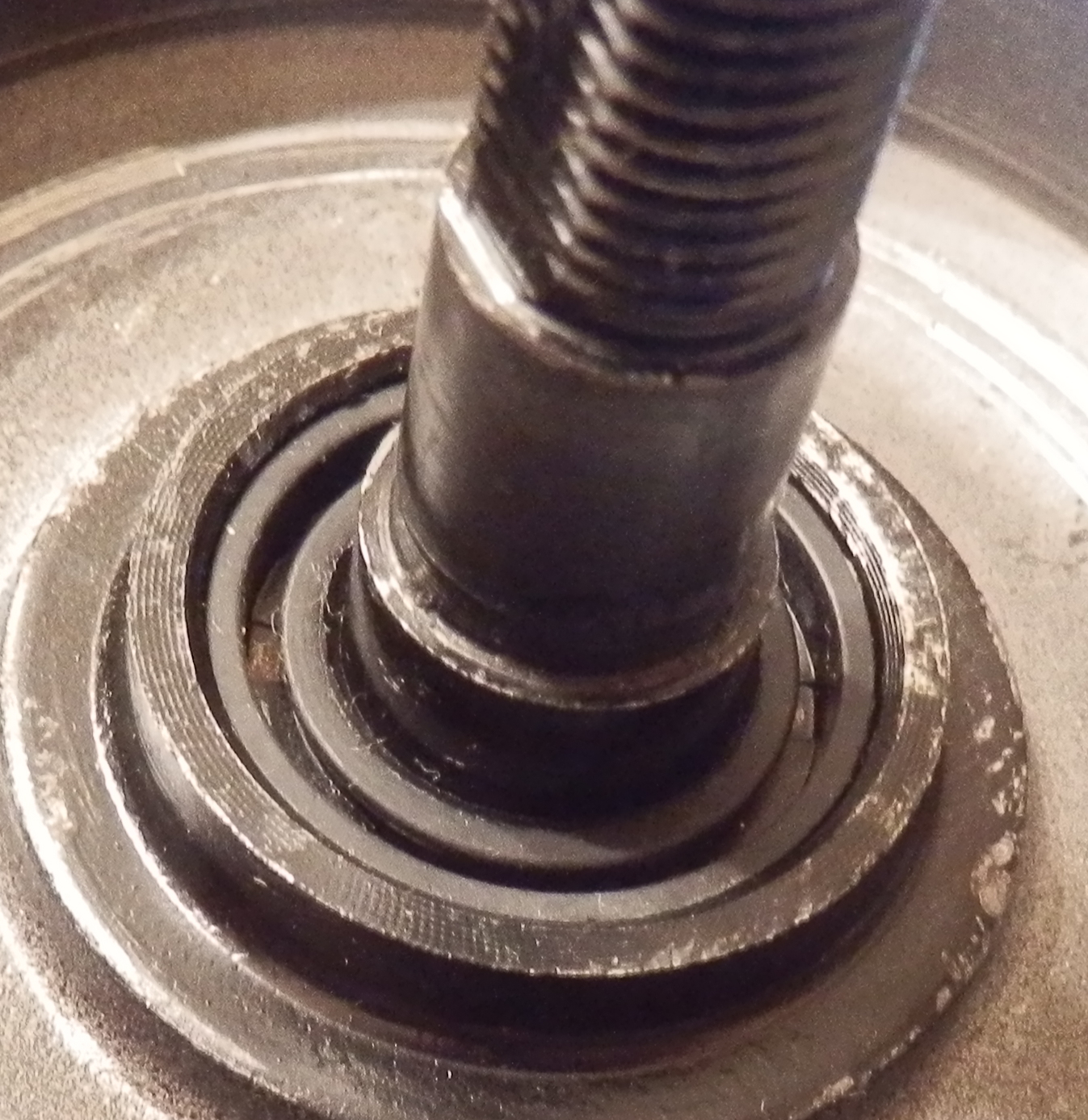

Эх граждане форумчане я уже в полной печали. Похоже мне попалось какое, то необычное колесо, что я только уже не пытался сделать  никак мне не снять крышку, где колодки тормозные.  Приложу фото и видео может у вас появиться какая-то мысль?
На фото видно как я закрепил крышку на уголки и пытался выбить молотком ось (понимаю что это сурово) но даже это не помогло.
А на видео видно, что это нифига не просто крышка, а в ней то ли кольцо толи подшипник стоит  у оси.  Я уже начинаю подозревать что это не разборный узел и крышку туда каким то образом запрессовали
Ссылка на фото https://ibb.co/G571rRW
ось осмотри внимательно,похоже там внутри барабана на оси стопорное кольцо стоит
valek101
Цитата: Виталий40 от 19 Июнь 2021 в 21:39ось осмотри внимательно,похоже там внутри барабана на оси стопорное кольцо стоит
Вот в том то и дело, я в полном замешательстве, ну допустим там стопорное кольцо внутри барабана ( чего в принципе не может быть и у всех остальных это точно не так)   но как тогда это стопорное кольцо снять, если оно внутри?  Ведь по сути моя цель и есть такая попасть внутрь:-)   Я уже понемногу начинаю гуглить: каким оружием  лучше всего казнить колесо от китайского самоката, и то что я его не казнил  до сих пор, его спасает только то что даже гугл не знает, как и чем.

у тебя сейчас крышка сидит по сути на оси статора? единственный вариант пожертвовать полностью барабанным тормозом,обрезать весь механизм вокруг оси,и потихоньку кромсать его останки вокруг нее пока он от оси не отпадет полностью,купить потом в сборе весь этот барабанный механизм не проблема,так что нечего его жалеть

Цитата: valek101 от 20 Июнь 2021 в 12:18Я нигде не встречал в продаже:-(
Ну вот тут , например; или МК с крышкой   на случай если ось пострадает, в принципе всё не особо дорого, но размеры лучше прикинуть заранее.

Цитата: valek101 от 20 Июнь 2021 в 16:17правильный диаметр посадочного места
Посадочное место = 12.8мм., крышка = 13мм. Отличаться может длина оси МК, но это не имеет отношения к крышке.

Отрезал крышку болгаркой  тут видно на чем она держалась  https://photos.app.goo.gl/NmDv1k1iKVrsVune7
На ржавчину не обращайте внимание по лужам я катался от души на нем:-) https://photos.app.goo.gl/avGhvhtd89EKwdag7
Новая крышка с тормозными колодками не встает  из за этой втулки, это я ее не специально распилил, но похоже ее надо срезать нафиг. Шведками пытался открутить не выходит даже с учетом того что она почти разрезана уже https://photos.app.goo.gl/eTSVJpbpmyPxhXBK8
С этой втулкой крышка не ложиться втулка явно шире отверстия, хм ну срежу я ее одену крышку на вал, не пойму тогда как она на валу будет сидеть? https://photos.app.goo.gl/un2Z1Lx3XdR4JL1A7

Виталий40
крышка просто зажимается вместе с мотором между перьями вилки,ну и дополнительно стопорным болтом фиксируется(на крышке и на маятнике есть соотвествующие отверстия) вот и все,ничего там выдумывать не надо

[user]valek101[/user], на валу сидит втулка от старой крышки, её нужно убирать, иначе новая крышка не оденется на ось.
