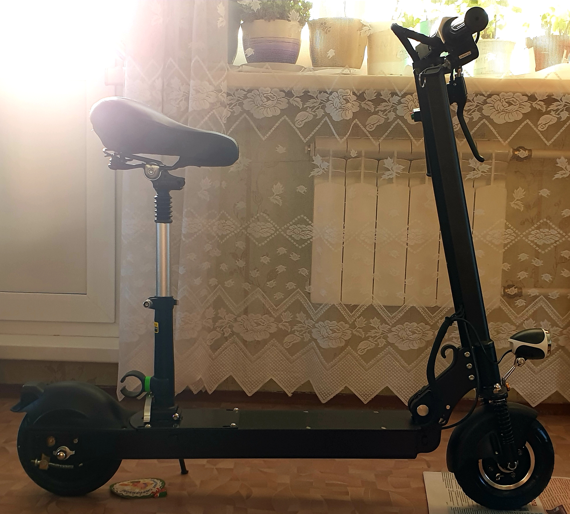

Вот и получил я своего "конька-горбунка". с 12 декабря он ехал из Москвы до Иркутска по ж/д. За пересылку отдал 860 р. Пережил он две морозных ночи в железнодорожном вагоне.. Температура была -35-40.
Собрал, включил, вроде зарядка индикатора показывала полную (только нижняя маленькая полоска не горела) Покатал его по комнате вперёд-назад, при нажатии газа самокат трогается с мелкой дрожью и потом уже он едет. После (7-8 раз) он уже не мог тронутся самостоятельно, нужно было ногой помогать. Поставил на зарядку. И тут неожиданно оказалось что вилка на блоке питания китайская. Благо что ещё с 90-хх годов дома завалялся переходник.  Измерил давление в колесе оказалось 0,9 атмосфер. А нужно 2,5? По весу он не тяжёлый, легко можно носить на руках.

[user]Павел-205[/user], вижу, сиденье положить не забыли? Переднее колесо крутится от руки нормально? Давление качаю чуть больше 3-х, чтобы на ощупь почти не проминались.

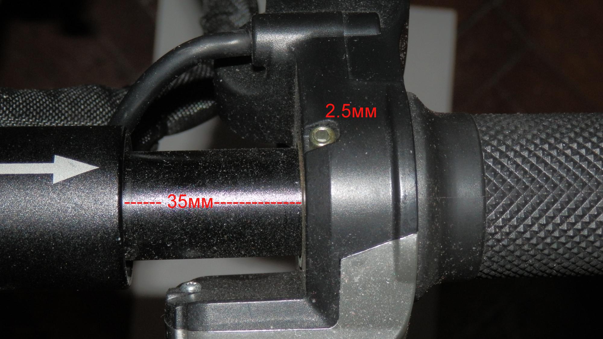

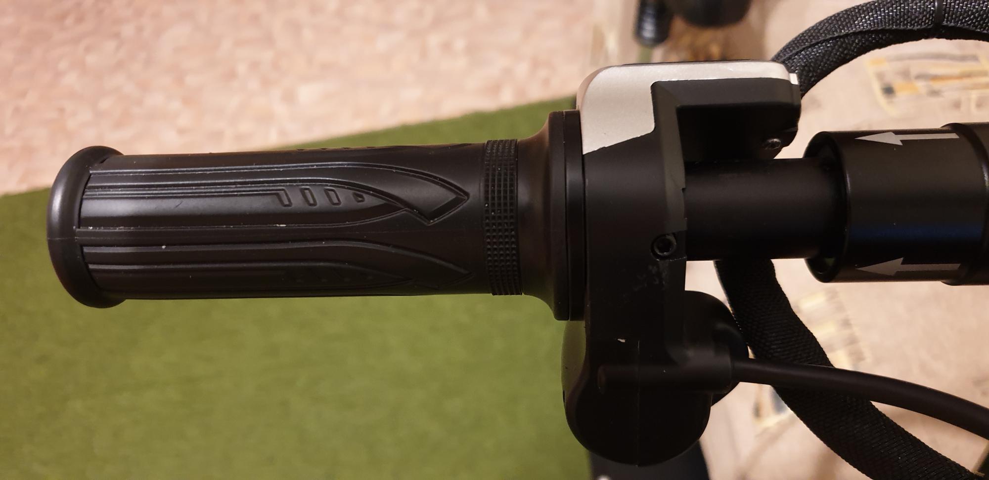

Сиденье было в комплекте. Переднее крутится без особых усилий. Зарядил его. Около 3,5 ч. Но индикатор зарядки никак не изменился. Каким был до зарядки таким и остался. Ручка на которой расположен дисплей очень туго складывается при этом царапается краска об болт который держит индикацию. Выкрутил этот болт, но ручка все равно задевает корпус дисплея.
На фото видны царапины после складывания ручки)

[user]Павел-205[/user], можно сдвинуть весь дисплей в сторону грипсы, у меня вообще не достаёт даже до середины головки винта, ничего не царапается.

Ослабить 6-тигранником на 2.5мм и сдвинуть всё на зазор 35мм дело на 5 минут, под стопорным винтом может разбить сам руль, нужно затянуть потуже.
Павел-205
Спасибо, завтра попробую.

Сегодня раздвинул грипсы (правая не давала сложить ручку) Хотел протянуть все гайки-болты, а они оказались хорошо закрученные. Осмотрел внимательно мотор-колесо, на нём не оказалось никаких маркировок. В других видеообзорах видел надписи на колесе, и гайки крепления заднего колеса открытые с торчащей резьбой. На моём гайки с круглой головкой. Самокат пришёл в коробке на которой была надпись Электрик-скутер.

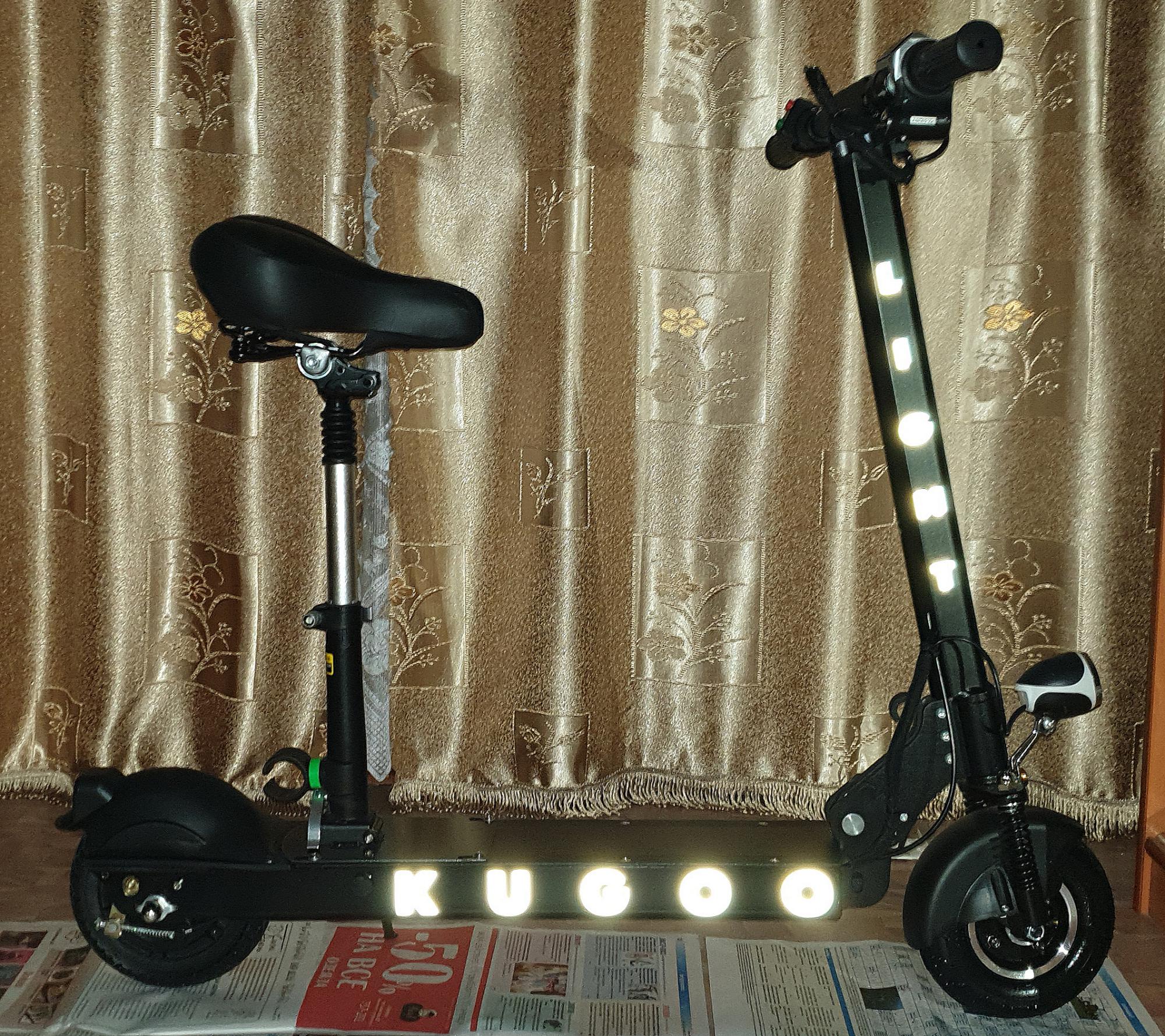

Павел-205
Сделал светоотражающие наклейки.
