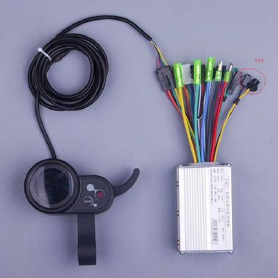

Пришёл на замену стоковому вот такой наборчик, подключил, мотор крутит неплохо, но непонятно, как включается индикация скорости, в самом моторе нет белого провода speed connector, обычные 3 датчика Холла + питание. Может кто-нибудь знаком с продукцией kun ray и научит, как это всё устроено? Есть ещё непонятка с подключением фонарей и гудка, ну это на потом.

[user]vip69[/user], если интересно - вот ссылка на Али, там в принципе всё расписано.
http_s://ru.aliexpress.com/item/S890-E-conversion-kit-250-350-24-36-48-DC-e/32885580189.html
Непонятка с разьёмом 1:1 sensor, остальное и так понятно, включая 2 провода питания внешней подсветки. Программирование режимов дисплея расписано тоже вроде-бы неплохо, нек.пункты в меню изменить невозможно.
ssilk
Цитата: Сергей_1959 от 15 Дек. 2018 в 17:17Непонятка с разьёмом 1:1 sensor,
Это PAS, синхронизация мотора с педалями. На самокатах не нужна, хотя и ее можно приколхозить...
odo - 6650 км
Сергей_1959
[user]ssilk[/user], спасибо, а то я уже собирался состыковать этот разьём с гнездом throttle, разьёмы совпадают. Хотя, зачем ему throttle, если курок пристёгнут по 5-pin дисплейного модуля? А может быть есть соображения по поводу холлов? Ведь в настройках забивается диаметр колеса, а показаний скорости нет, одни нули?
ssilk
А что с Холлами не так? Шестипиновый разъем, в котором 5 проводов к мотору подключили? Самообучение сделали? Колесо нормально крутится на холостых?
odo - 6650 км
Сергей_1959
#49
Всё сделал, что знал, всё работает кроме индикации скорости и пробег ясное дело тоже нулевой.
Есть в меню настроек непонятный пункт P07:Speed magnetic steel number 0...255 , что это может быть?
vlad-2015
Цитата: Сергей_1959 от 16 Дек. 2018 в 01:38Есть в меню настроек непонятный пункт P07:Speed magnetic steel number 0...255 , что это может быть?
Количество магнитов (1-100).
При значении 0 скорость не рассчитывается.

[user]vlad-2015[/user], в моторе 3 Холла, но есть интересная ф-ция P05 выбор режима считывания. Вот из мануала:
Скорость имеет 4 способа сбыться come в зависимости от конкретного пути , частичный путь может сочинить. 1. Сигнал Холла крепления электродвигателя 2. Контроллер посылает сигнал Холла двигателя на счетчик 3. медленный сигнал Холла по типу бега по кругу. 4. Контроллер посылает сигнал медленного сигнала Холла по типу пробега по кругу к метру. (один цикл Холла, Единица измерения: 1 мс) Измеритель может рассчитать истинную скорость по данным диаметра колеса и данные сигнала (в Зале электродвигателя необходимо настроить количество магнитной стали)
Вот этот параметр завис на 03 и не меняется , озадачил продавца, но, похоже, это бесполезно.

Сергей_1959
#53
[user]vlad-2015[/user], после введения параметра 030 в P07 мотор стал крутиться на 2-й скорости как на 3-й, при переходе на 3-ю скорость - срыв генерации и остановка мотора, что-то где-то ограничивает ток или скорость, копаю. Показаний скорости, увы, не наблюдается.
Ограничение поборол, выставив P08 как 100% - без ограничений, завертелось гораздо веселее, чем на старом контроллере.
