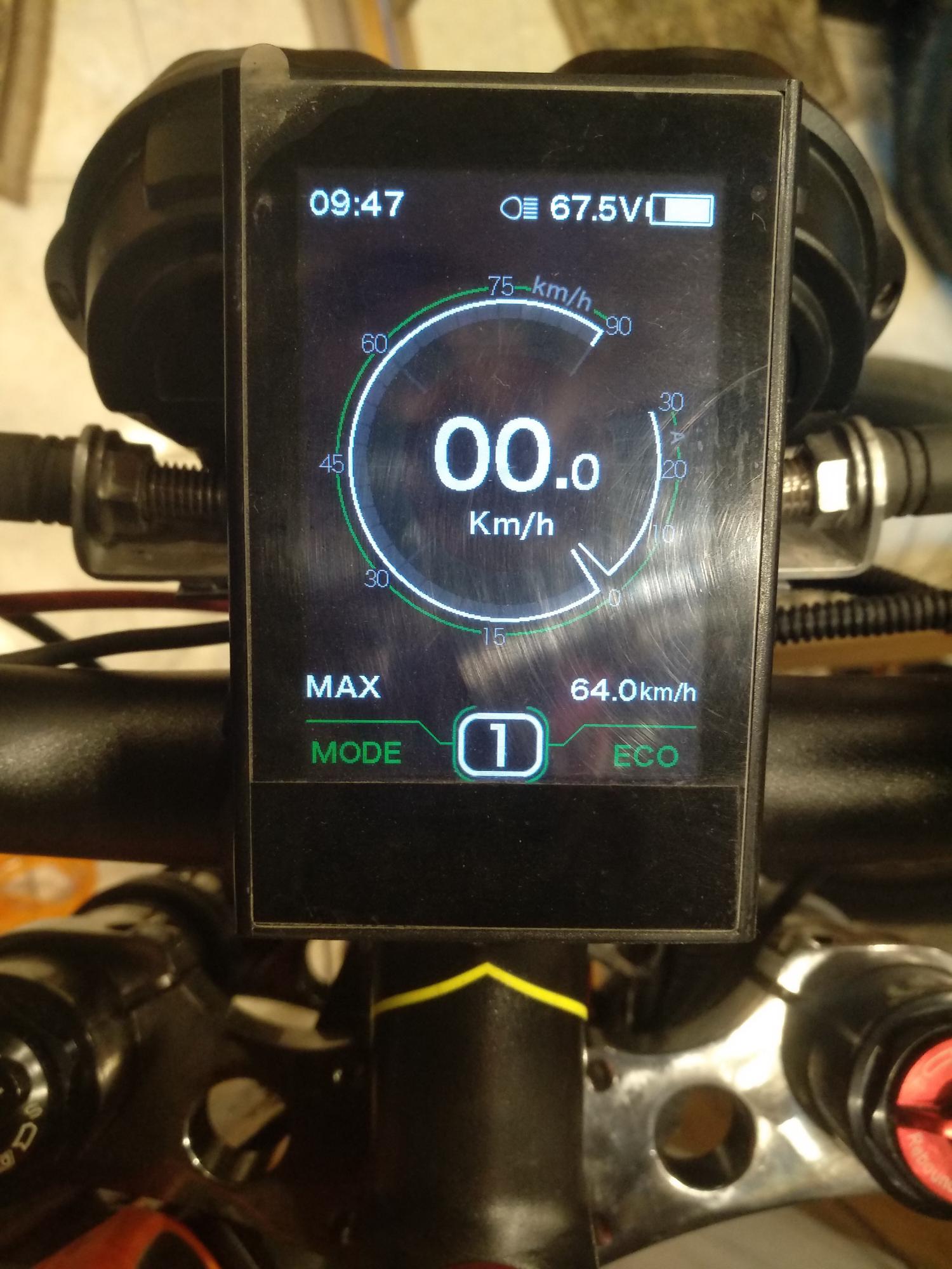

[user]Borman44[/user],  просто штатный дисплей вроде как не поддерживает напряжение выше 62В, как решалась эта проблема?:)
acyd
Dp 18 до 75вольт, 850 до 67- программно
По поводу шестерен: выход из строя при разгоне. - это неизбежно. Жаль что придётся убить ещё как минимум 1 шт, чтобы выявить максимально допустимые токи.
Кстати внутри стоит обгонная муфта на роликах HFL1626. Нет проблем купить
Tymmmi
[user]acyd[/user], у меня горизонтальный дисплей, честно говоря не помню 750 или 850, то есть в теории я могу сразу использовать 15s без доработок?
acyd
Проверял только вертикалки 18 и 850. Про ваш 750 ничего не скажу. Скорее всего сделаны на 75в дс, т.е не сгорит. А как будет показывать сами проверяйте.
А вот по контроллерам- новые партии идут с верхним пределом 57в, а не 62, т.е без вольтмода только недозаряженные 14s

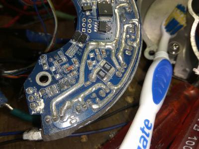

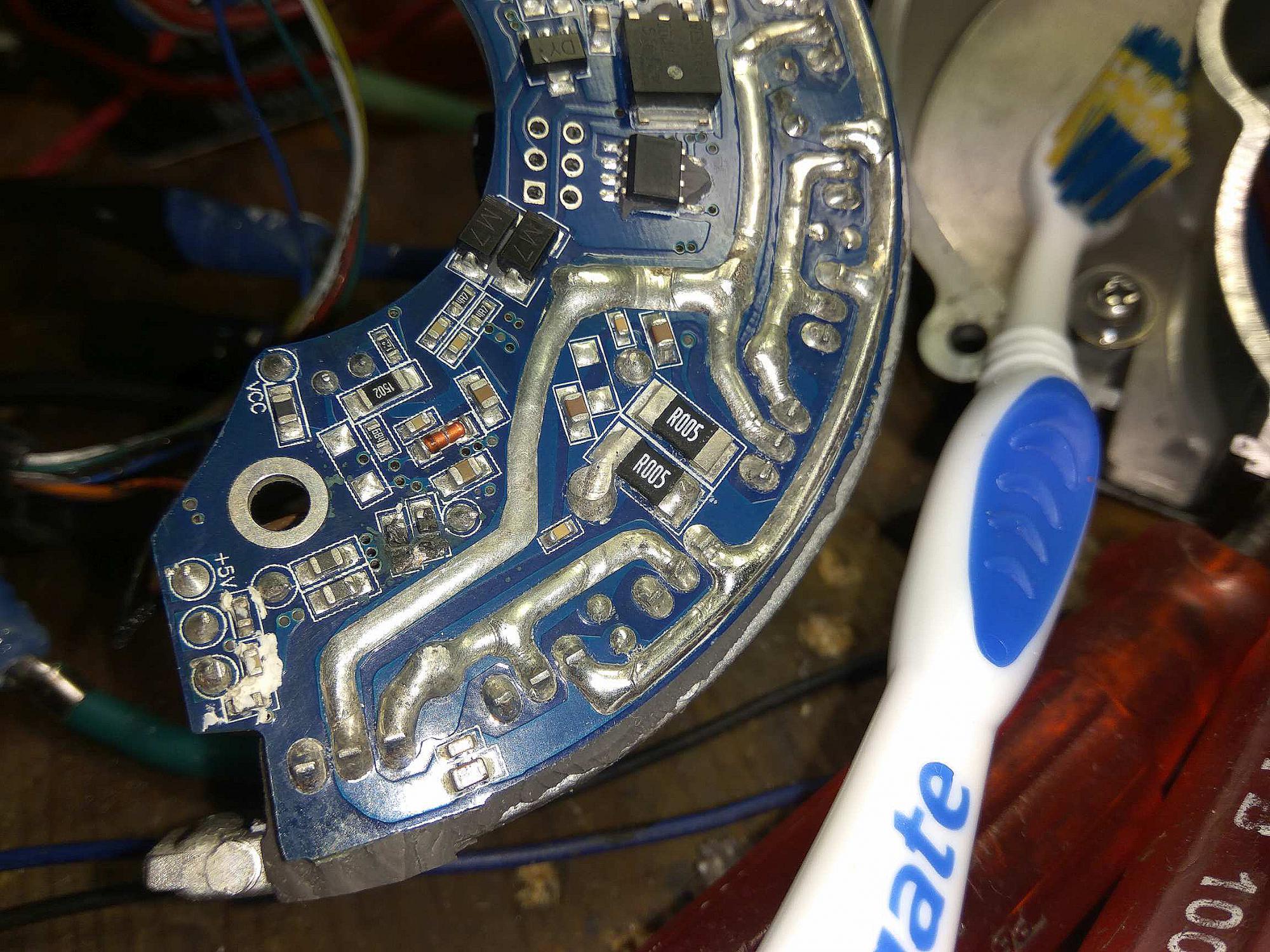

Всем привет! Купил BBS02 750Вт под восстановление, контроллер дохлый, дисплей живой.  С 90% вероятностью коротнули шлейф проводов от мотора к органам управления и дисплею, или и того хуже при восстановлении этого шлейфа попутали провода. Контроллер вскрыл, на вид выгорело пару элементов на фото (что это кондеи, диоды номинал?), ну и как по вашему шанс у этого контроллера есть? Какие цепи после замены этих элементов смотреть?
Паяльник в руках держать умею, но я не электронщик, с железками ковыряться интереснее.

[user]lss[/user], предохранители, и возможно дальше пошло. Если сгорел проц, то не не восстановить. Нужен лабораторный блок питания, мультиметр и понимание того что делаешь.
Первым делом ищите преобразователь 13.5в->5в  в корпусе to252 lm78m05 и измеряте сопротивление на выходе по 5v. Если там меньше 100 Ом,  дальше на 90% нет смысла заниматься.
