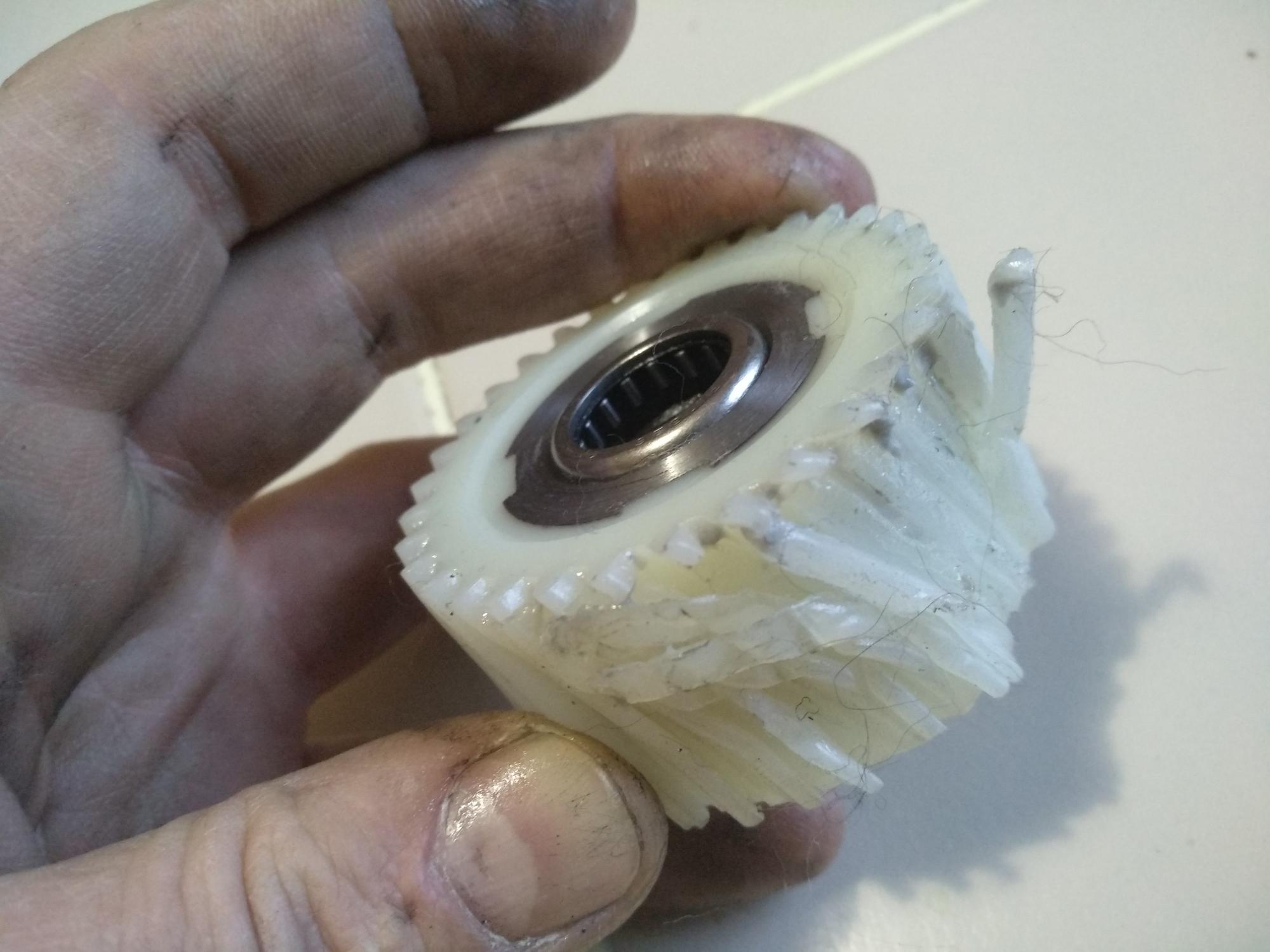

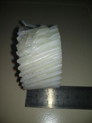

Нарастил батарею до 16s, зарядил её до 67.2в, накрутил стартовый ток и выставил 40А. Позавчера решил испытать и выкатился за младшим в детский сад. Поездка была прекрасной, но непродолжительной((( Мой фэтбайк весело прыгал на заднее колесо при каждом старте, полтора км по Осенней улице (в подъём!) я с упоением вышивал в потоке вялоползущих автомобилей на скорости чуть выше 60 км,ч! И вдруг всё закончилось... Обратно с ребёнком возвращался на педалях( Я подозревал, чем это может закончиться, но не думал, что это произойдёт столь быстро. История Икара ничему меня не научила). Да, температура по аквариумному термометру не превысила 67 градусов, а его я воткнул в обмотки на силиконовый герметик. Теперь, узнав как прекрасно может тянуть с прокачанным acyd-ом контроллером киловаттный  Bafang, на меньшее уже не соглашусь!
Нашёл токаря, который за день сделал шестерни из латуни и перепрессовал в них подшипники из пластиковых.
Acydу огромное спасибо за проделанную работу! Сегодня соберу, завтра испытания. О результатах сообщу.

[user]Borman44[/user], Вы бы сообщили ,об изготовлении новых шестеренок ,может тут к вам еще присоединились ))
Tymmmi
[user]Borman44[/user], шестеренка сильно шумнее чем пластиковая? она там одна? Контроллер остался встроенный?
Эта тема как раз создана человеком, ремонтирующим и модифицирующим штатные контроллеры)
Шума намного больше!
