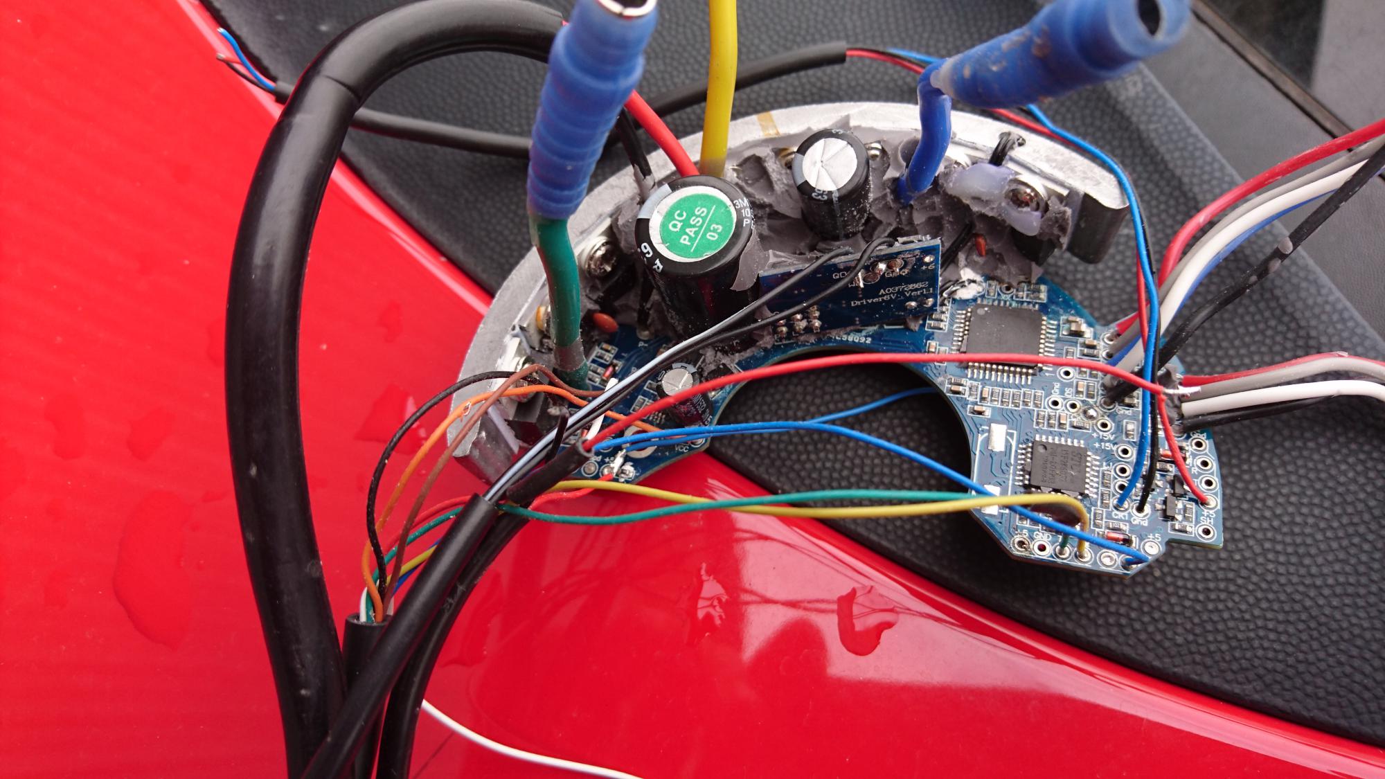

Не подскажете возможно ли в мотор BBS01B 36V 350W воткнуть контроллер от BBS02B 48V 750W последней ревизии? Будет ли работать или они по механике отличаются?
acyd
[user]wolfvsv[/user], работать будет, но по посадочным надо смотреть. н-р новые между собой условно совместимы 350-500-750-1k. и еще есть возможность сделать из старого новый и наоборот - поменять алю кожух, вытянув силиконовую тушку.  Но вот если контроллеры разные по фетам и один новый, другой старый, то без напильника не обойтись.

acyd
У меня на руках и новые и старые контроллеры правда частично или полностью без силикона. и они всяко разно встают в другие корпуса.
Старых фетов вполне хватает в стоке, а вот совместимость нового со старым дисплеем никто гарантировать не может, протокол в 14 году поменяли

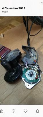

Problema v tom, chto u menya bafang 350w ot 9 mosfet, ya vkhozhu v vodu i vykhod iz stroya, razbirayu, snimayu silikon i vozvrashchayus' k rabote, no cherez neskol'ko mesyatsev nezavershennyy ostanovilsya, vklyuchilsya snova i rabotal. YA udalil yego snova i ponyal, chto Gm, vneshniy vid i kondensator pacla byl otkryt, ya zamenil yego, no teper' dvigatel' v vakuume rabotayet khorosho, no s nagruzkoy velosiped drozhit i ne imeyet sily, chto eto mozhet byt'? spasibo tebe

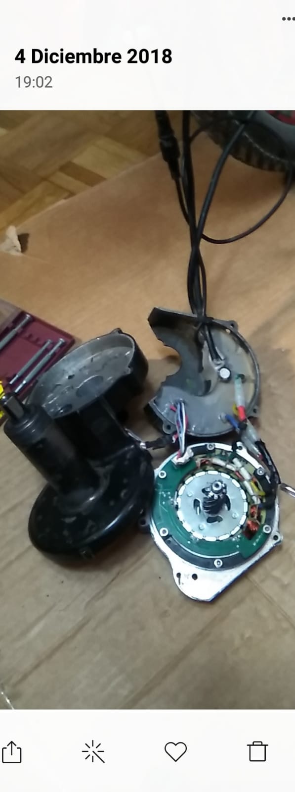

Hola, ante todo dar las gracias a todos por lo útil que es este foro.
Tengo un problema con un motor bafang de 350w. Hace un año le entro agua y fallo yo le abrí y seque quitando la silicona, funcionó. Después de un año funcionando bien ha vuelto a fallar lo que hacía era como si le entrará una protección y se paraba en marcha, entonces lo abrí y descubrí que el lm se calentaba busque el consumo y era un condensador abierto, lo repare y ahora el motor en vacío va bien, pero con peso tiembla y no tiene fuerza, que podría ser? Gracias

[user]Rubensm798[/user],  После попадания воды скрытая коррозия может быть где угодно. Лучше взять новый контроллер.

Hola de nuevo gracias por contestar, he encontrado una persona que me vende un controlador del bafang bbs01 para mi bafang Bbs01b, dice que la única deferencia es que no lleva cable de luces que tendría que quitar la silicona y ponerlo en el mio, me sirve?
acyd
[user]MRG-51[/user], Можно конечно перебрать, если есть лишнее время и возможность. Но я бы катался, пока погода хорошая, а переборку оставил до непогоды. Тем более что ничего криминального я лично не услышал.
[user]Rubensm798[/user],  кабель подсветки идет на маленькую плату. Её не сложно заменить.
