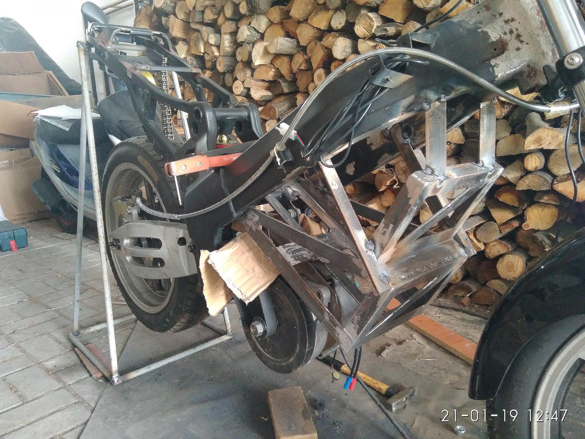

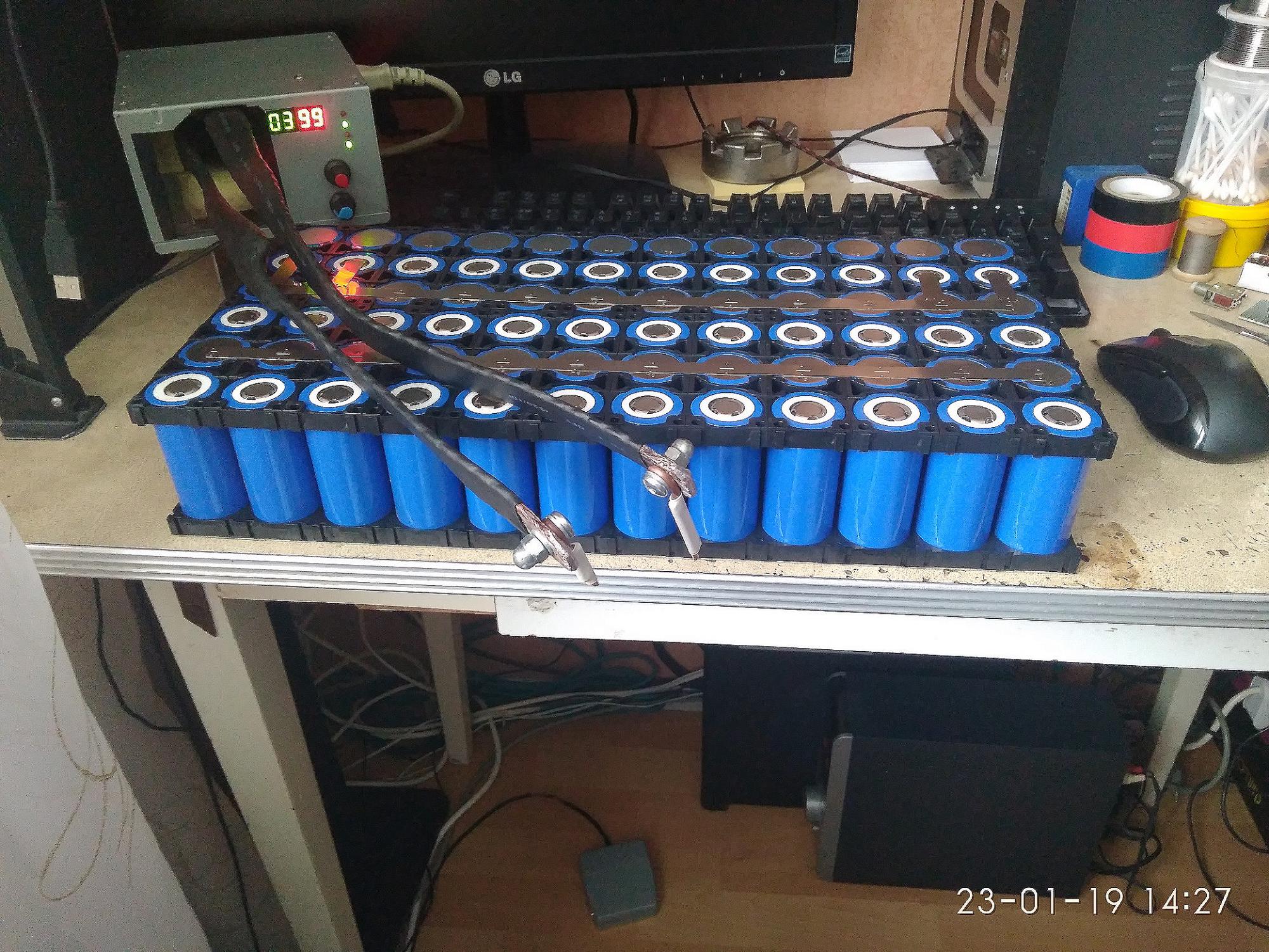

Вот такая конструкция вырисовывается для крепления аккума, пока на прихватках:
Combatos
Батарея в процессе сборки-сварки:

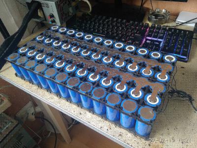

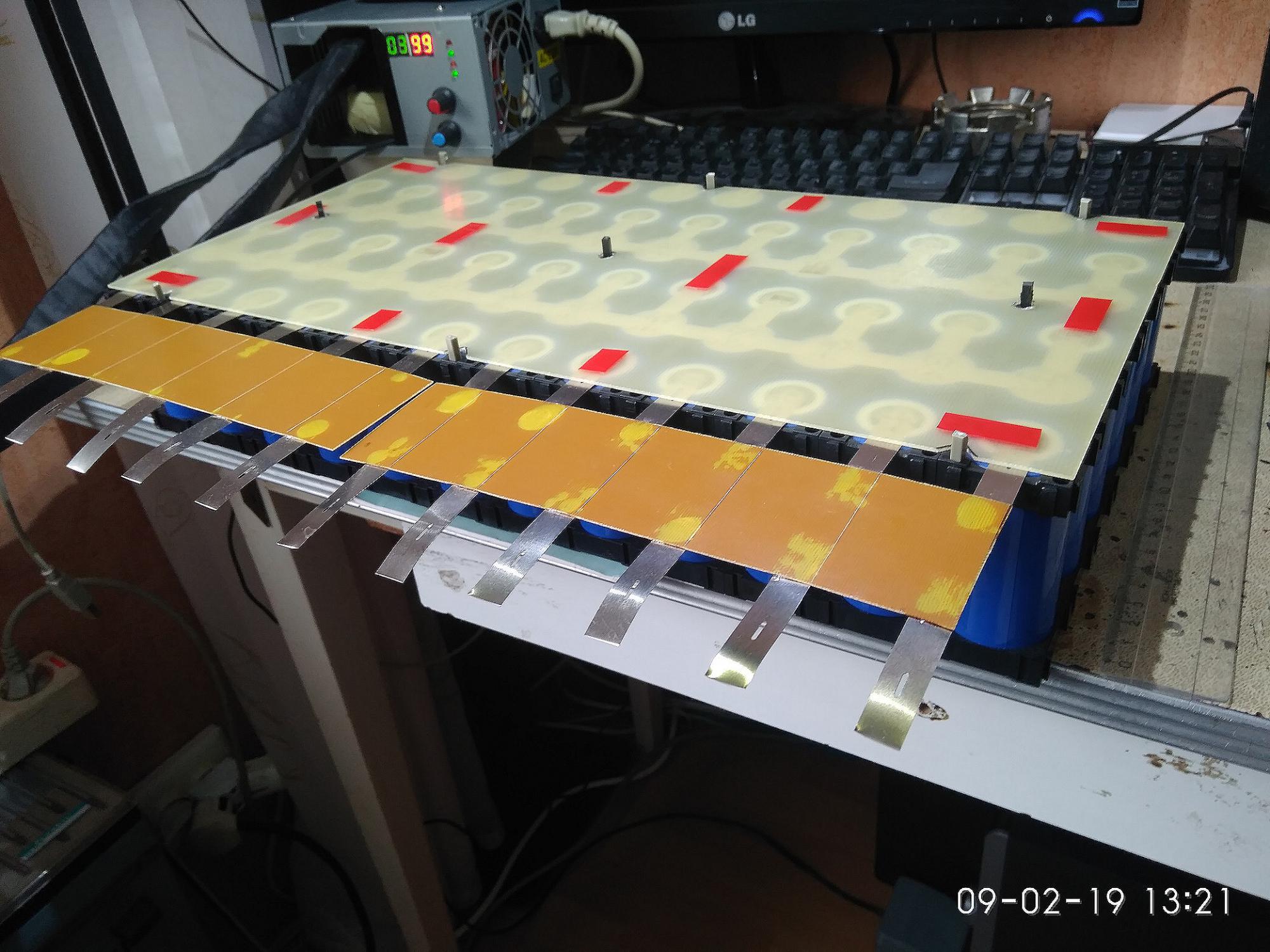

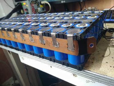

Combatos

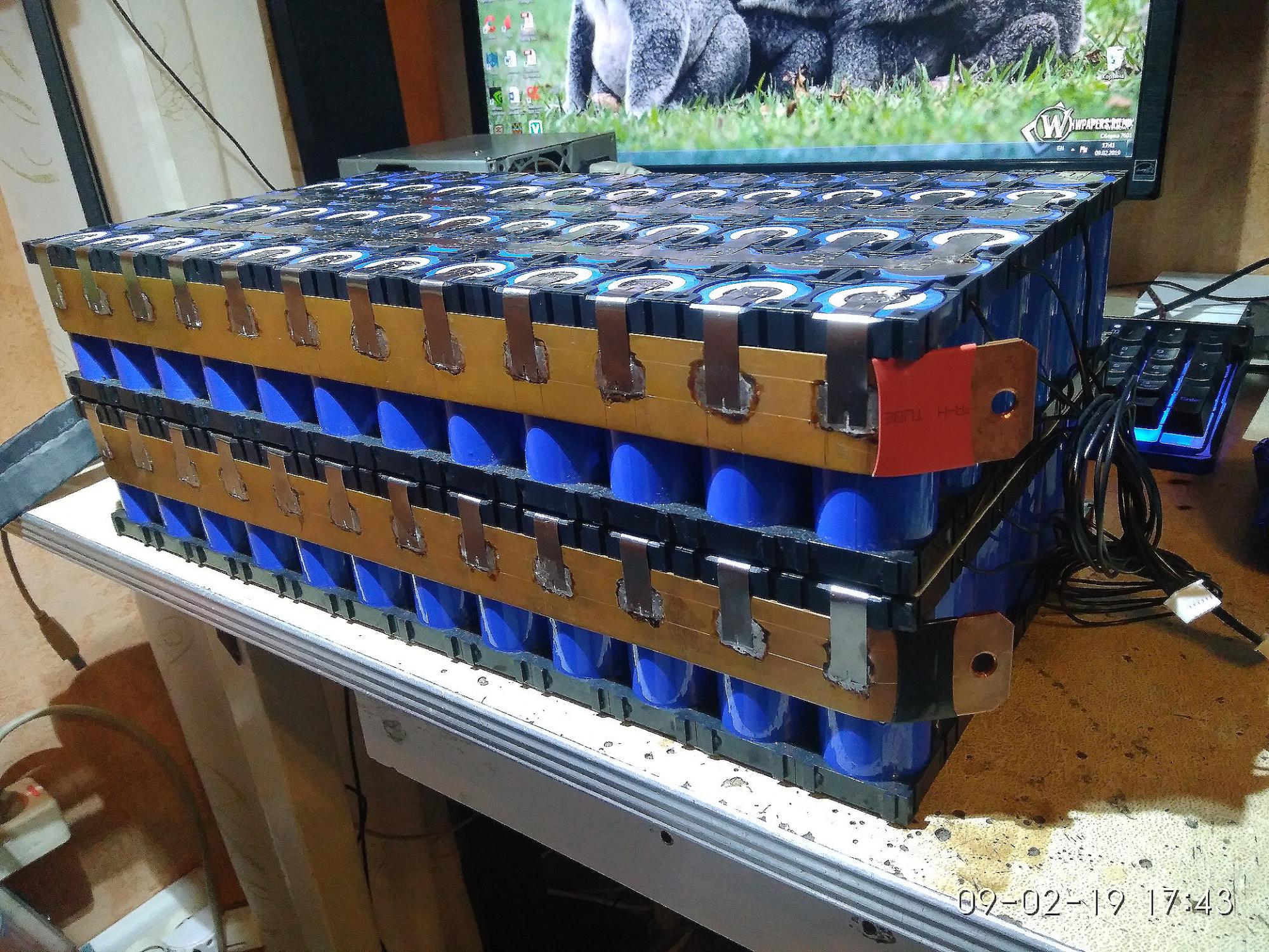

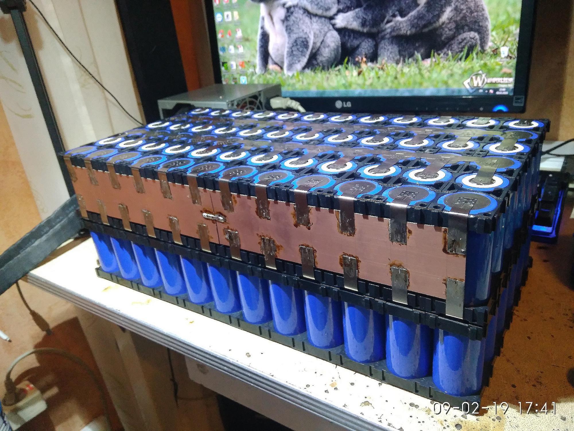

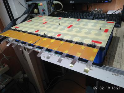

Процесс сборки батарейки:
Каждый из двух блоков весит 22,6 кг. Минусовая и плюсовая шина - медь сечением 30х1 мм.

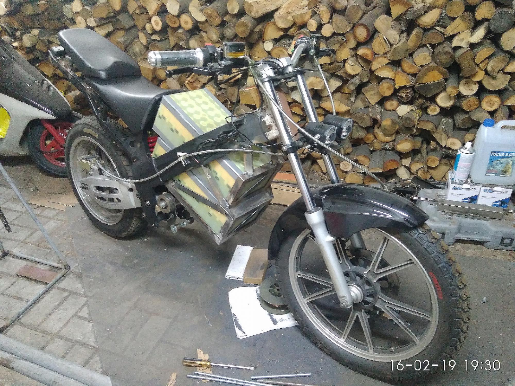

Combatos
Примерил батарейку на байк:
Вроде норм, понял, что можно было не делать "ступеньку", хватает свободного хода передней вилки.. но переделывать не буду.

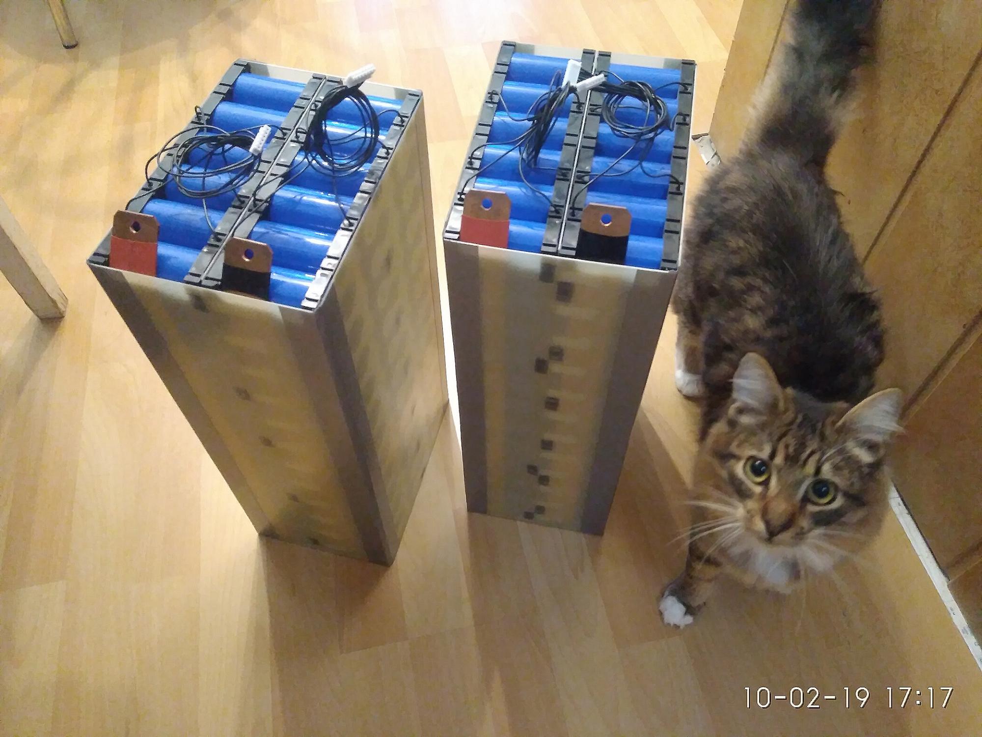

alexxx1971
А что за модель электростатического генератора на последней фотке справа!?
chujoyya
Просмотрел тему, чтото не нашел из какких элементов батарея собирается?
Combatos
Элементы батареи 32650 LiFePO4 6Ah. А электростатический генератор по имени Фредди везде суёт свой любопытный нос  :-)
