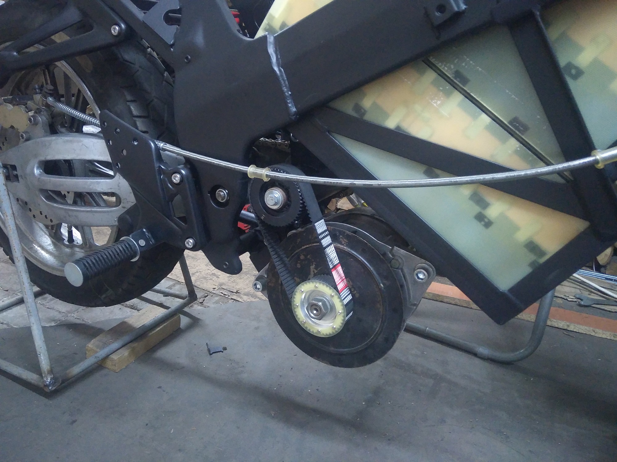

Новая трансмиссия 1/1, звезды 17/41:
Занимаюсь сейчас электропроводкой и освещением, потом будут испытания.
Combatos
Провел испытания с заводской обмоткой и новой трансмиссией. Слабый рывок и сильно греется медь, нагрузка-то возросла в 2 раза. В общем и целом, разогнал до 65 км/ч при задушенном контроллере (чтобы не сгорела обмотка), батарейный ток 30%, фазный 70%. В общем, буду мотать 6 витков в звезде, как и планировал. Провод у меня диам. 1 мм, надеюсь что влезет в 8 жил.

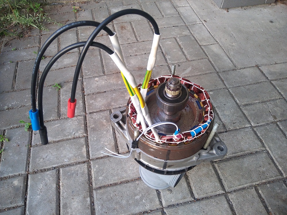

Мотор перемотан, как и планировалось, 6 витков, звезда. Сечение провода фазы получилось 8*1.0*3.14/4 = 6.28 мм2.
В процессе сборки мотора:
Провел испытания.. Максимальные обороты ХХ с трансмиссией 2930 об/мин., что в принципе совпадает с расчетом. Однако мотор очень слабый с таким передаточным отношением трансмиссии, нужно возвращать первую ступень 1:2. Слишком большая нагрузка на мотор, обмотка греется не по-детски. Моцык едет, но разгоняется очень вяло.
