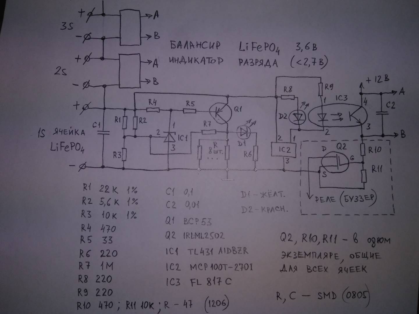

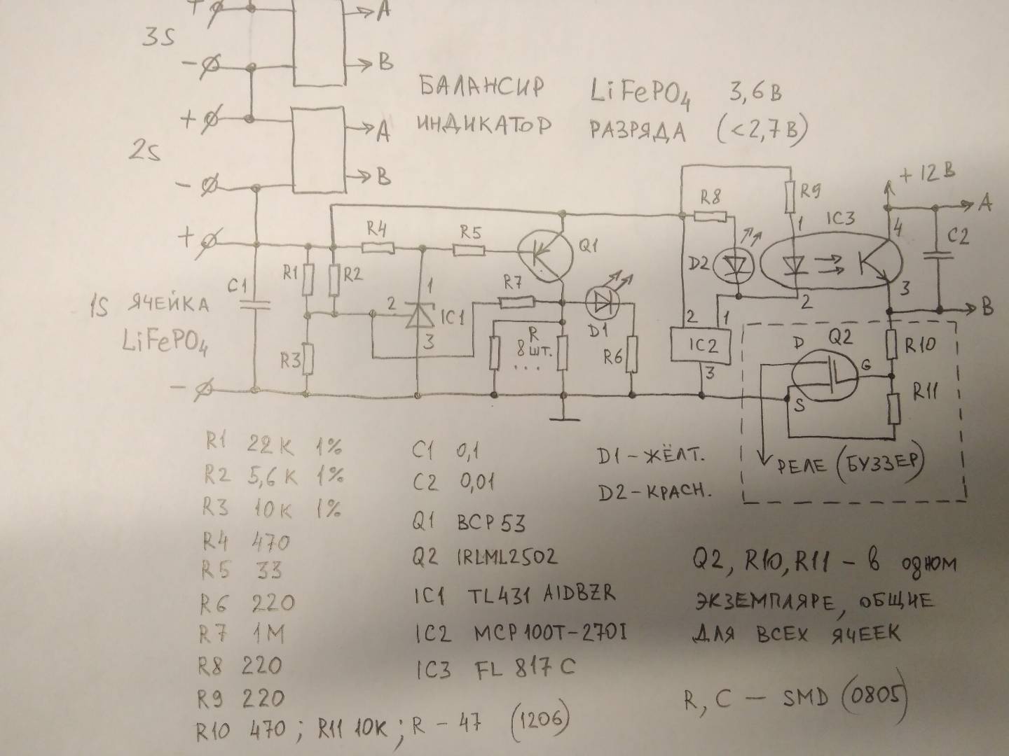

Решил поделиться схемкой и печаткой балансира с индикацией разряда по каждой ячейке LiFePO4. Этот балансир использую на скутере, в дальнейшем будет стоять и на моцыке. Ток балансировки довольно большой - 600 мА, поэтому обязательно применять вентилятор для охлаждения резисторов и транзисторов (у меня стоит 120 мм 12В вентилятор). При снижении напряжения на ячейке ниже 2.7В загорается соответствующий этой ячейке светодиод и открывается общий для всех ячеек транзисторный ключ (можно подключить бипер или вывести светодиод (можно лампочку) на приборную панель. Просто и надежно. Извините за качество фото, что не видно на первом, - видно на втором:
Печатка (не распаковывать, расширение файла поменять с rar на lay6):

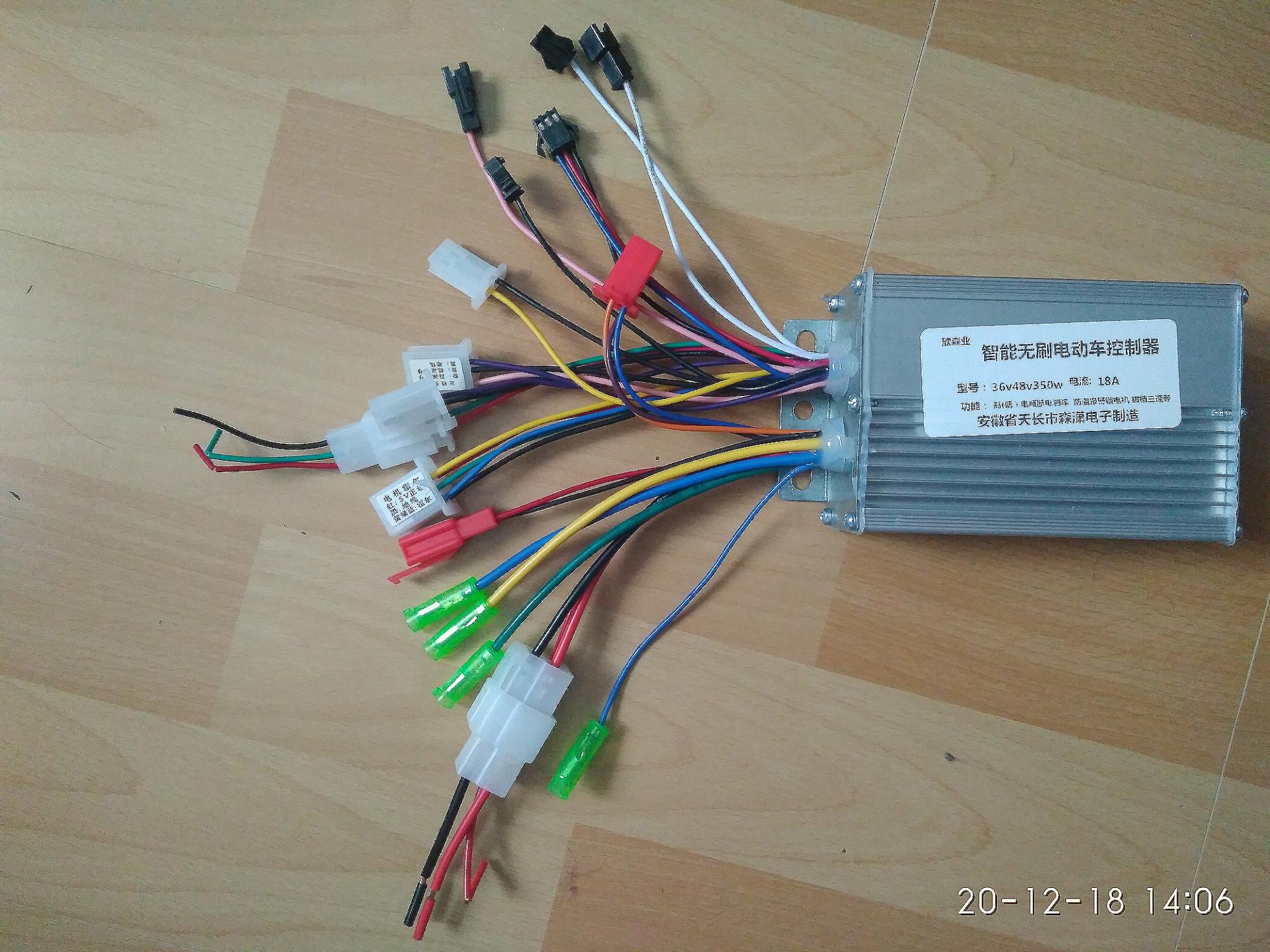

Вчера получил китайский безхольный контроллер, не найду описания выводов, может кто подскажет?
DragonTM
[user]Combatos[/user], а что именно не понятно? Ручку газа, холлы, фазы и батарею нашел?
Combatos
С питанием понятно и холлами понятно, газ под вопросом. Как включается безхольный режим? Еще там вроде три скорости.. Мне нужна максимальная. В общем дохрена непонятных разъемов. В тех описания выводов, что я видел, разъемов меньше.
Андрей70
Цитата: Combatos от 21 Дек. 2018 в 11:00Как включается безхольный режим?
Как правило автоматически, достаточно просто отсоединить холлы
DragonTM
Цитата: Combatos от 21 Дек. 2018 в 11:00В общем дохрена непонятных разъемов. В тех описания выводов, что я видел, разъемов меньше.
газ скорее всего с ответным разъемом и зеленым проводом. Остальные скорее всего нафиг не нужны. Но если очень хочется, то ищите тему распиновка китайских контроллеров, а также вскрывайте корпус и смотрите подписи на плате куда что припаяно.
Combatos
Ладно, будем пробовать методом научного тыка. У меня батарея для испытаний 18S LiFePO4, полностью заряженная 64.8В. Надеюсь контроллер будет работать с таким питанием и электролиты на 63В не повзрываются  :-)
Combatos
Испытал мотор с трансмиссией с безхольным контроллером: 56.4В, 8.7А. Те же 490Вт, что и с Kelly. Отлично, значит холлы стоят на своем месте! А вообще, понравился этот ноунейм китай-контроллер :) Удалось запустить без всяких танцев с бубном. Подключил батарею, фазы мотора, ручку газа, соединил два белых провода (режим самообучения) и все закрутилось. Причем ручка газа была в нуле :o Кручу газ на максимум - мотор останавливается и начинает вращаться в другую сторону. Оказалось, так работает режим обучения: если мотор вращается в нужную сторону, нужно выключить контроллер и разъединить белые провода. Еще проверил круиз-контроль - работает, но чересчур долго нужно держать газ в одном положении, чтобы включился. В дальнейших планах модернизирую этот контроллер, поменяю шунт и поставлю нормальные ключи (18 или 24 шт.), c драйверами. Думаю прокачать ампер до двухсот. Но это потом. А пока - моцык, работы еще валом..

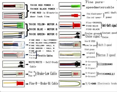

Combatos
Кстати, китайцы прислали распиновку по этому контроллеру, может кому пригодится:
