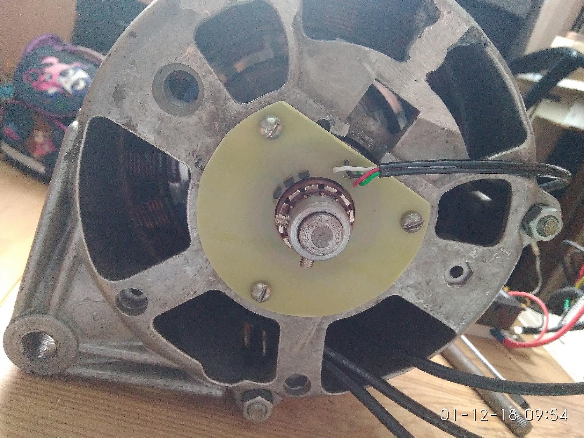

Цитата: Combatos от 28 Нояб. 2018 в 11:09Установка датчиков с возможностью регулировки угла:
Холлы у вас стоят далековато от магнитов (судя по фото), лучше как можно ближе, 1мм. Иначе могут начаться "сюрпризы" в работе мотора от ненужных внешних магнитных полей.
Combatos
Возможно. Запущу мотор, проверю.
Combatos
#38
Не работает моторчик мой  :-( Нельзя располагать датчики под углом 120 градусов по отн. друг к другу при схеме мотора 18N12P! Как оказалось.. Датчики выдают либо 0 все сразу, либо 1 тоже все сразу. Придется переделывать плату датчиков, блин! Нужно делать 20 градусов между датчиками.
jim229697
Так 120 градусов электрических же. Получается 20 фактических

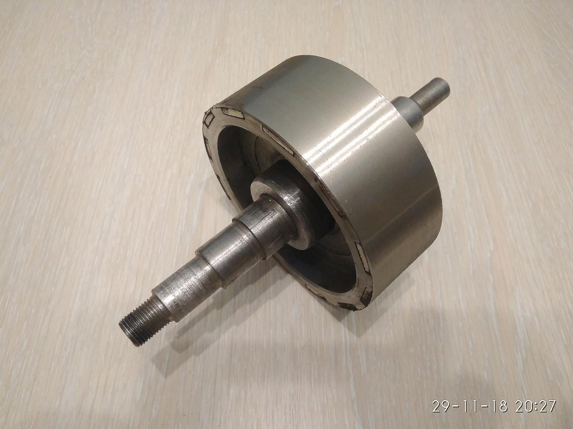

Разобрал мотор, чтобы защитить края магнитов от коррозии. Решил банально замазать лаком для ногтей :) Вот мой ротор, сделан по технологии YTW200, может кому интересно посмотреть конструкцию:
jim229697
Какой толщины бандаж? От куда нержа?
Combatos
Бандаж из нержавейки толщиной 1.5 мм, можно 1 мм. Сворачивается колечко и проваривается стык аргоном с двух сторон. Главное правильно вычислить длину заготовки, чтобы получить кольцо по диаметру ротора с натягом для напрессовки. У меня получилось со второго раза. Потом токарь протачивает ротор с напрессованным колечком, снимает 1..1.5 мм. У меня получилась толщина стенки колечка 0.5 мм. Зазор статор-ротор получился около 0.5..0.7 мм.

Переделал плату датчиков:
     Запустил мотор на ХХ со снятым ремнем. Результат не особо порадовал: 58 В, 7.2 A, 1670 об/мин - kV=28. А мне нужно 5000.. 6000 об/мин на ХХ при 72 В, т. е. нужно kV=69..83. Заводская обмотка в "треугольнике" - в топку. Буду мотать в "звезде". Сейчас намотано 13 витков на зуб, если переключить обмотки в звезду, будет kV=28/1.8=16. Чтобы получить kV=70 в звезде, нужно намотать 3 витка на зуб (13*16/70=2,97). Поправьте пожалуйста, если я не прав.
