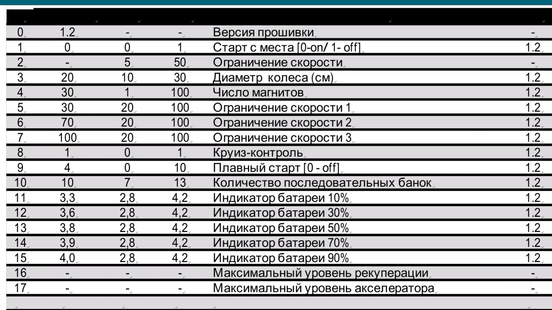

[user]vlad-2015[/user], минимальная скорость в 20км/ч великовата, лучше бы от пешеходной начать. На пешеходном переходе удобно, типа помогатор через рельсы перекатывать, да на поребрики мелкие заскакивать, да и на пандусы вполне затягивается. У меня 6км/ч выставлена одна из 3-х.

vlad-2015
Можно конденсатором, но не все будут паять. Решение пока ищется.
Ограничение скорости в процентах от максимальной мощности. 20% это будет 6км/ч при условии что максималка 30км/ч и колесо 200мм

Цитата: ssilk от 07 Дек. 2018 в 20:00Теперь немного о круизе... На подавляющем большинстве китайских контроллеров круиз включается замыканием пары проводов (вероятно имеет место подтягивание какого то пина к земле или питанию), так же работают душилка и переключение "скоростей". Если исходить из такой логики, то круизом можно управлять по разному,  физически - кнопкой вкл/выкл, перемычкой всегда вкл или всегда выкл, или логически замыкать или размыкать эти пины(как у нас).
Пример из электровелосипедов: AutoCruisingTime : Время, в течении которого необходимо удерживать ручку в одном положении, для включения режима круиза. Чтобы это работало Вам необходимо соединить контакт CR на плате с землёй. Подобный контакт вроде есть и в контроллере мотор колеса Kugoo
vlad-2015
Цитата: trot от 31 Дек. 2018 в 01:30AutoCruisingTime : Время, в течении которого необходимо удерживать ручку в одном положении, для включения режима круиза
15 секунд. Насчет контакта не знаю, у меня замечательно включается и выключается с дисплея.
Kugoo S2 10S6P (12470 км)
У меня нет решения. Но я восхищен красотой проблемы.
trot
Цитата: vlad-2015 от 31 Дек. 2018 в 10:05Насчет контакта не знаю, у меня замечательно включается и выключается с дисплея.
Просто возможно если отключить контакт или привязать к + 5В, то управления с дисплея не будет и круиз будет просто постоянно выключен, но это надо проверять на свой страх и риск.
