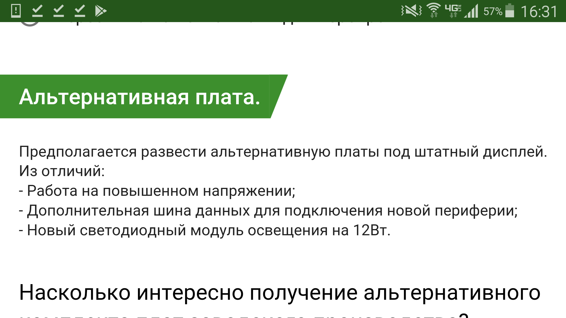

Цитата: vlad-2015 от 07 Дек. 2018 в 15:05Небольшой опросец
Очень поверхностный.
Получение заводского изготовления платы подразумевает перемонтаж дисплея ?

inetchik
Чтобы хоть где-то поставить галочку, нужно иметь представление визуальное о пучке света.
12Вт попортят корпус дисплея.

vlad-2015
Да, опрос поверхностный, для определения основного направления дальнейшего движения.
Да, перемонтаж дисплея, если нет второго.
Цитата: inetchik от 07 Дек. 2018 в 16:3512Вт попортят корпус дисплея.
Это будет максимальная потребляемая мощность. Форм-фактор прежний. Температурка при 12Вт потребления без нормального теплоотвода дошла до 70 градусов за 30 минут.
