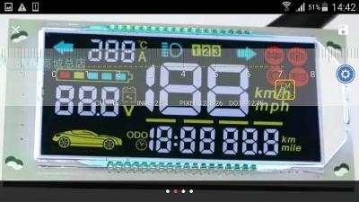

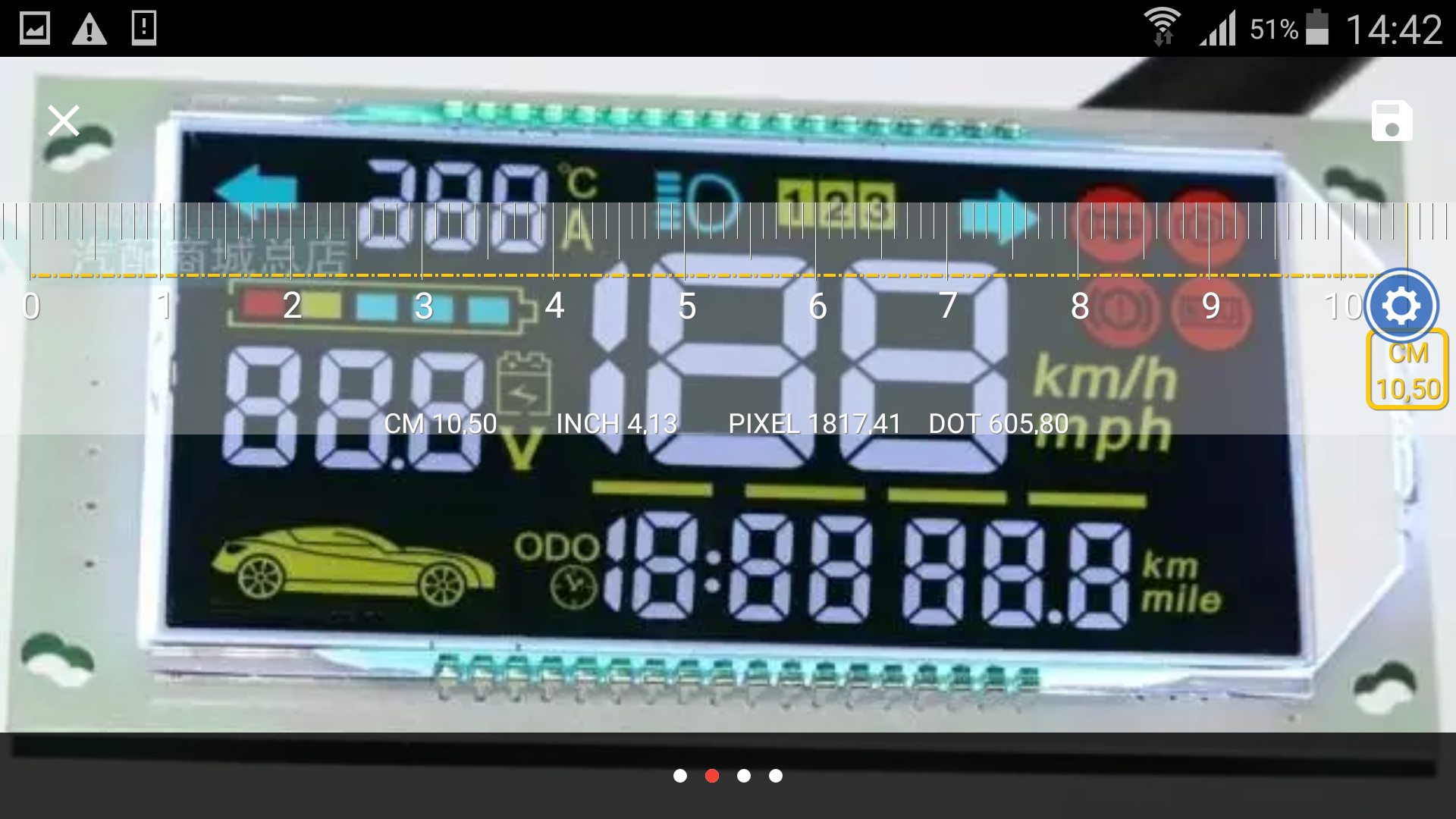

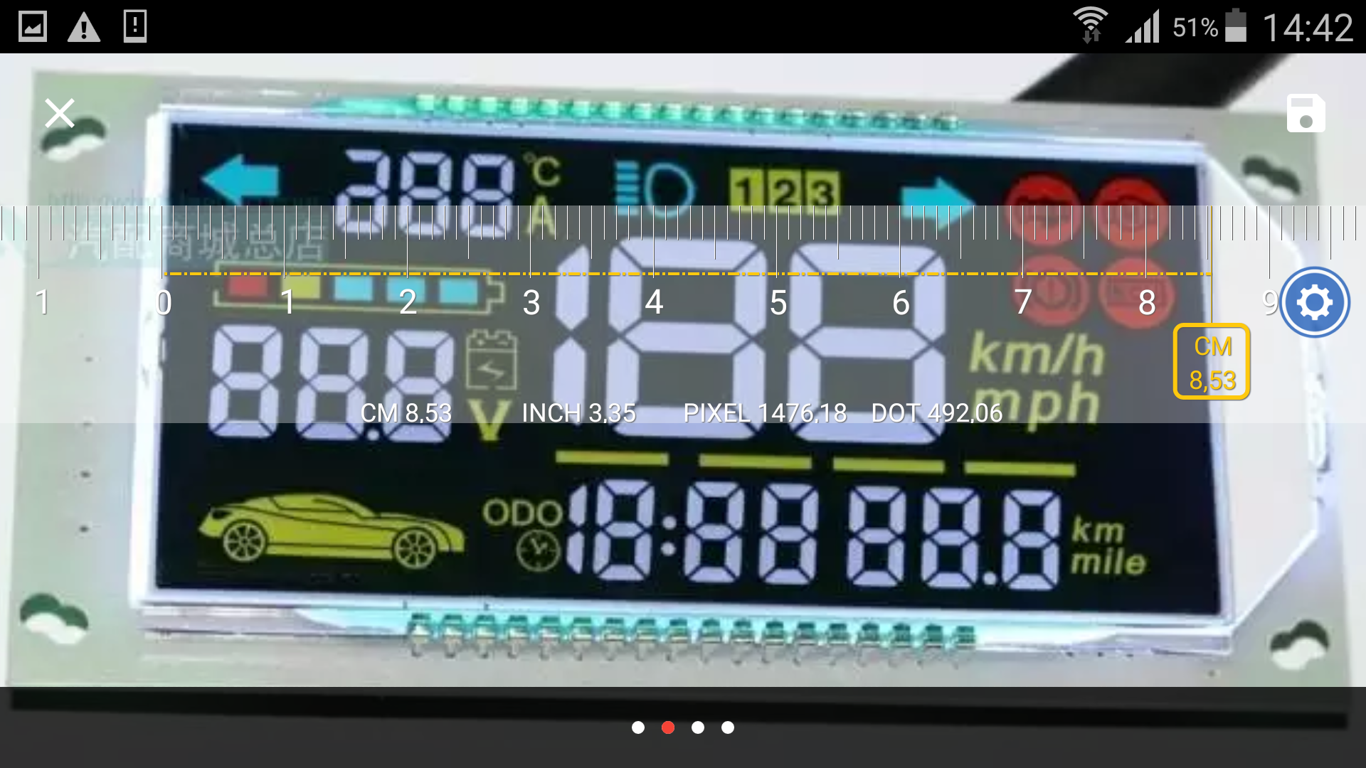

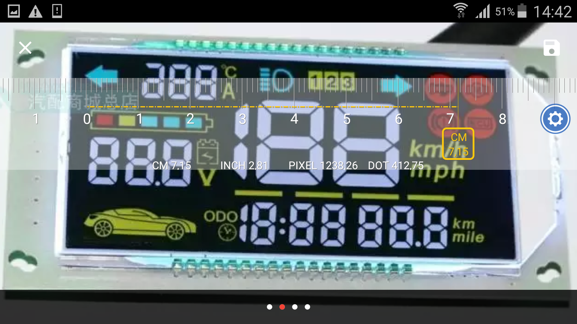

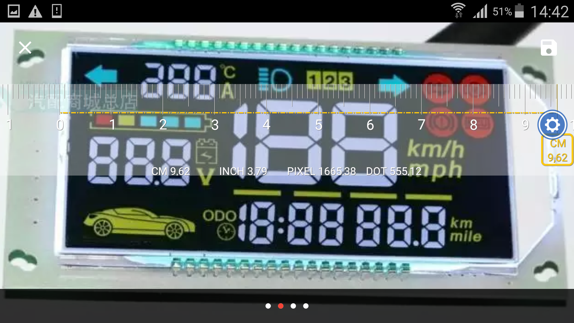

Я тут на Алике узрел, может на перспективу, но с напилингом (в прямом смысле, дисплей шире кугошного, подсветку надо укорачивать, окошко пилить в крышке) незадорого: 48 В 60 В Многофункциональный Вольтметр термометр спидометр для электрический велосипед
https://s.click.aliexpress.com/e/cpo1sspG
Да и другие есть, но этот имеет 399 в С и А и можно, держа в памяти запятую, вывести ток с десятыми до 39,9А включительно, ну а с 40-ка и выше, если будут такие у кого, то пофиг уже на десятые Ампера при выводе на дисплей, тут проще "СА", аля аббревиатура ЦАшки, смотреть - Втч/км.
По прикидкам: 399Втч/км÷(14А*42В)=меньше 1Км/ч, т.е. норм для вывода, т.к. врятли будет такая ситуация, ну если только на старте вертикальном и вверх.
Размеры есть в иписании:
Подсветка:
То, что НЕ увидим через стоковое окошко:
Видимая часть дисплея:

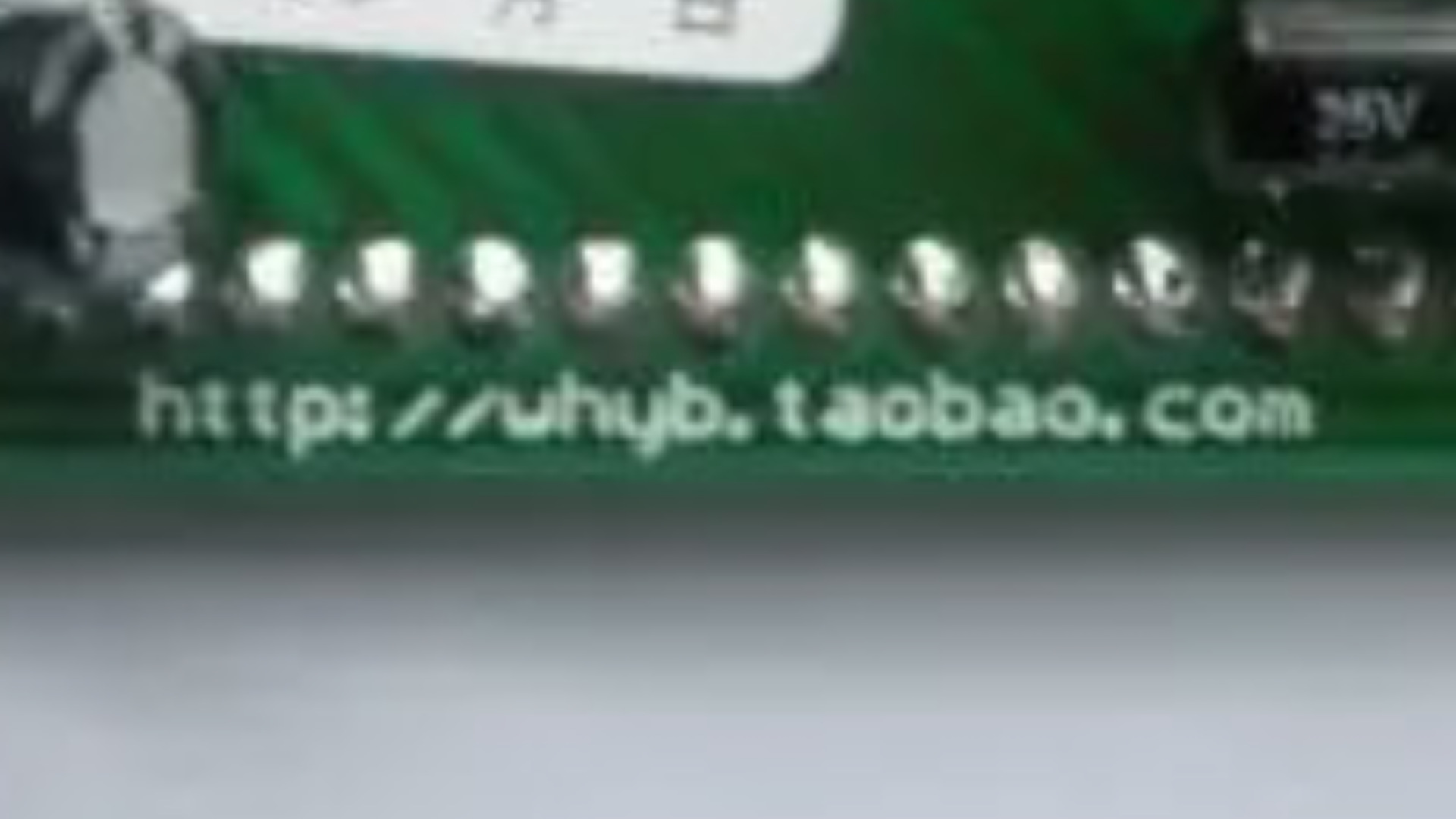

Забыл,  :pardon:, еще больший выбор на тао, адрес магаза:
Кмк, если списаться с продаваном на алике и дать ему ссыль на таодисплей, то он и на алике появится.
Можно и об кугошном спросить, может и будет не за 35 баксов, если продаван его разыщет.  B-)

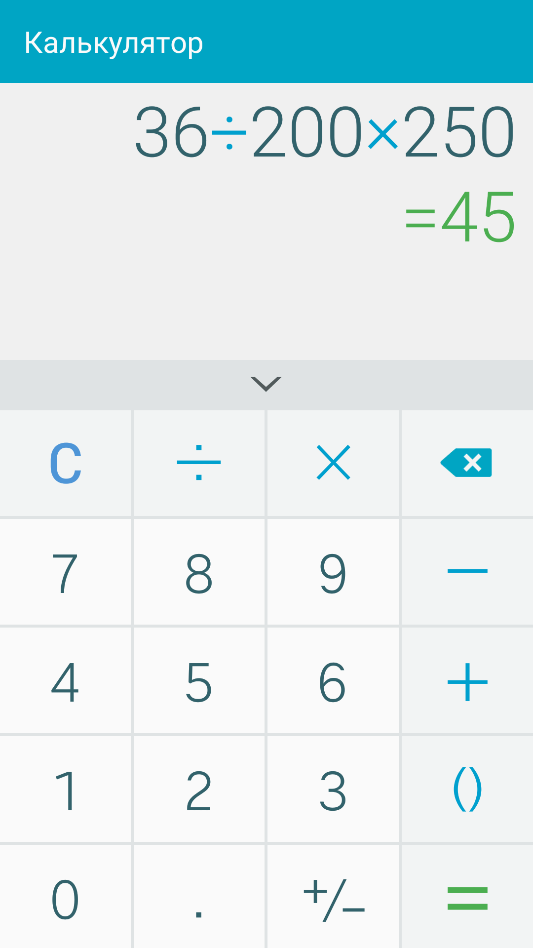

[user]inetchik[/user], насколько я помню, значение максимального положения газа соответствует цифре 200 (или около того) из 255 (максимально возможного значения для 1 байта). Сделано так из соображений безопасности, что бы при включении контроллер МК не дал максимальный разгон, если курок газа вышел из строя.
Я тоже поначалу думал, что смогу увеличить максималочку, если буду отсылать 255. Не тут то было.
inetchik
А если попробовать, при возможности, заслать чуток поменьше, допустим 245-250 ?

Цитата: inetchik от 12 Окт. 2018 в 10:03А если попробовать, при возможности, заслать чуток поменьше, допустим 245-250 ?
Это ничего не даст (во всяком случае на моём контроллере МК). Само собой программно можно будет настроить превышение курком значения в 200 единиц.

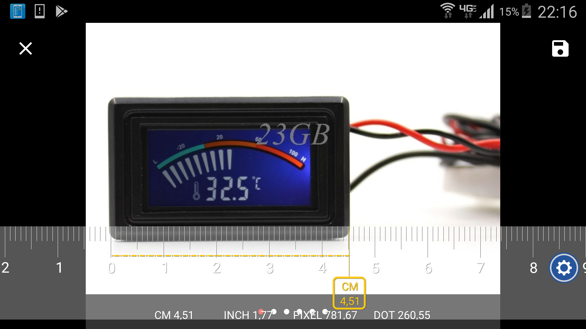

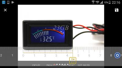

Кмк, должен гармонировать:
Правда в описании до 70-ти°С, но в отзывах, как на картинке.
https://s.click.aliexpress.com/e/c54UNtfU
