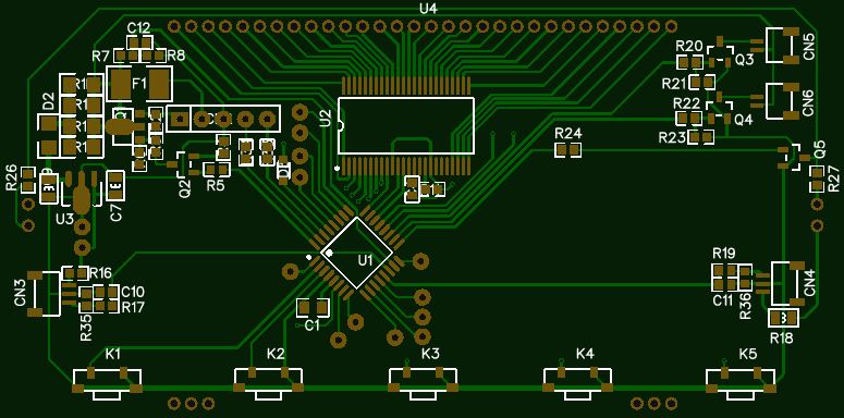

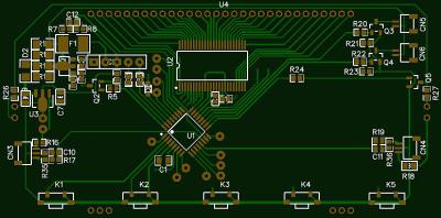

Создание прошивки/платы дисплейного модуля Kugoo S2/S3/F3/Aovo.

Цитата: inetchik от 13 Сен. 2018 в 13:28То есть придется менять МК на плате (возможно и плату под МК) или нет ?
Под другой МК другая плата. Пока буду делать под STM32F103C8T6, по завершению можно будет переделать инициализацию ног и заливать на любой контроллер STM... или нет...  :bn:

Mit
Эх, чтож вас так клинит-то, то атмега, то стм32 ((
На родной же плате stm8. Простой же камень. И все использовать смогут.
Куча курков еще на stm8, можно было-бы их поставить вместо родного дисплея...
А так только для себя получается((

Sonar
[user]inetchik[/user], да и не секретик, собственно :)
Из-за нехватки памяти у 168-й АТмеги - перешёл на 328P, которая присутствует в Arduino UNO. А так всё осталось прежним.
vlad-2015
В общем лень взяла верх и пришлось отказаться от разработки под STM32 :sorry: Схемотехник из меня не очень.
Заказал на алике мелочевку, буду под STM8 пробовать... через месяц  /:-)

vlad-2015
#228
Для начала надо среду разработки подготовить (моя пока не умеет работать с STM8), изучить детально плату, раскурить пару мануалов, набросать проект... а там уже и к железу.
UPD
В ходе разборки узнал много интересного. ADC 16pin МК не используется (R9,R10,C13 можно отпаять).
Если увеличить емкость С10 и уменьшить(убрать) С11 становится значительно лучше.
Осталось только узнать номиналы конденсаторов. Схемка дисплея с небольшими дополнениями. :dance:

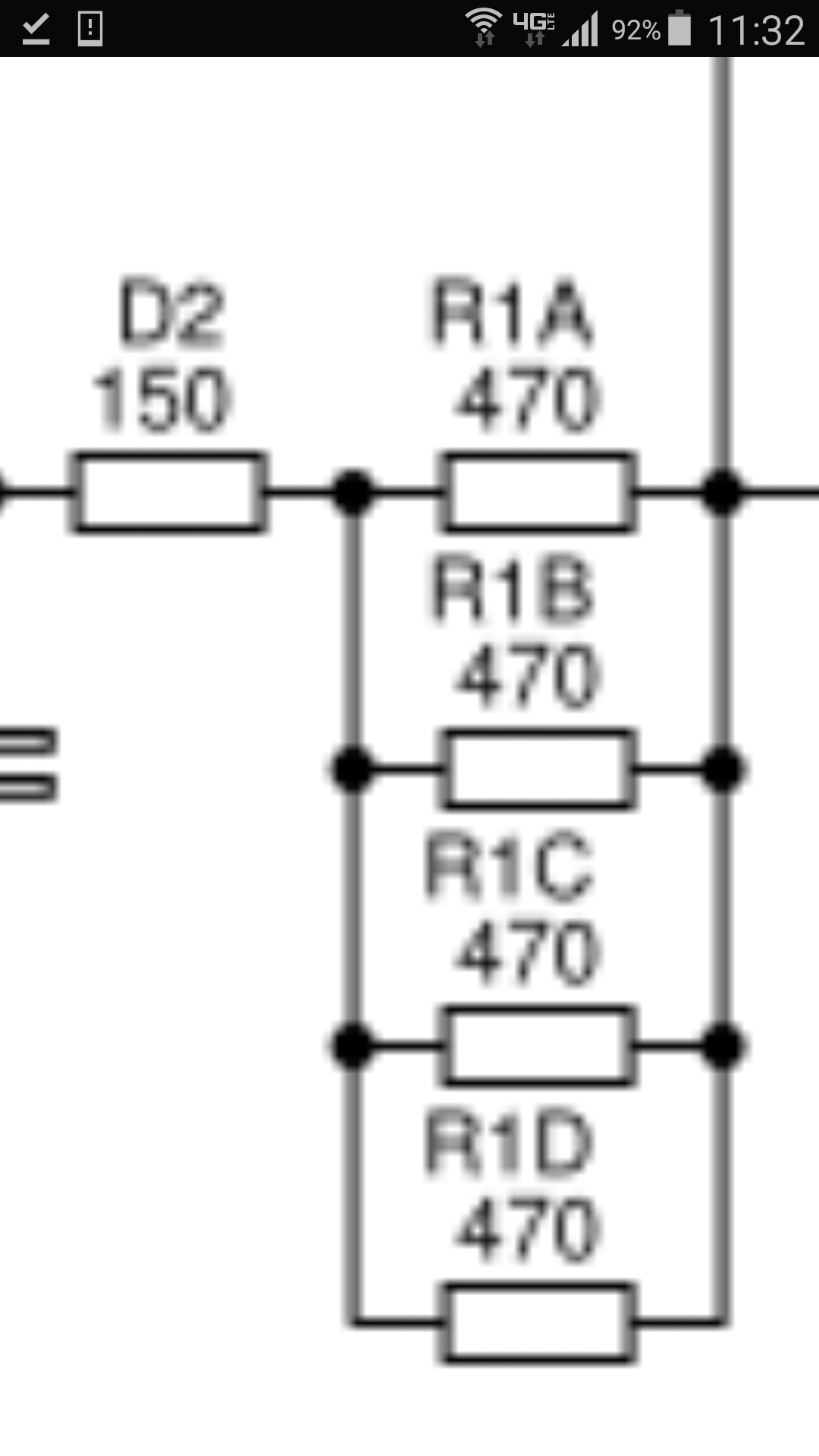

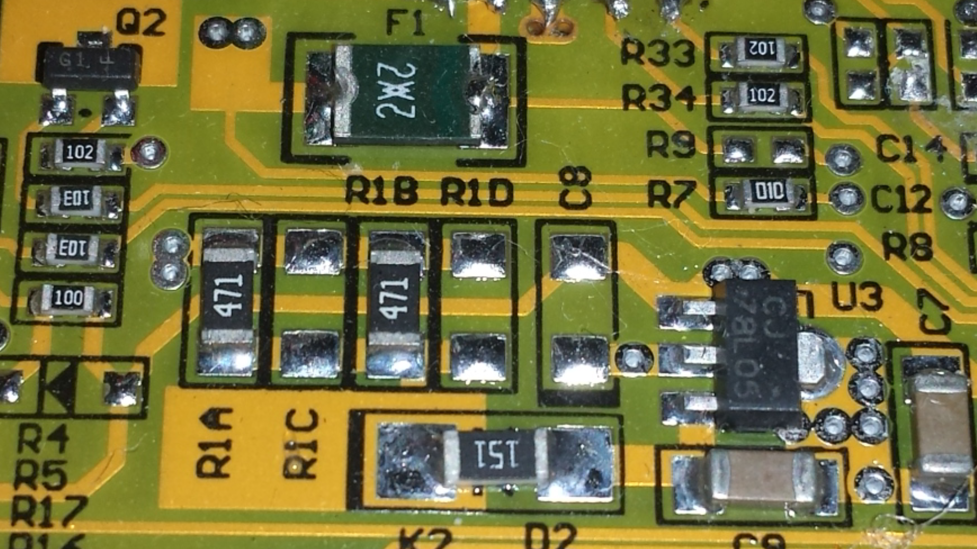

На стоковой плате только два резика по 470 Ом смонтированы:
Фотку бы стока, может нового чего допаялось с завода ?

vlad-2015
Резисторы понижают входное напряжение на стабилизатор напряжения 5V. Необходимо для уменьшения нагрева стабилизатора и доведение входного напряжения меньше разрешенных максимальных 40V.
Изменение емкости изменяет время нарастания и убывания значений газульки и тормаза.

inetchik
#231
Если их поставить 4-ре, а не как на стоке 2, то и получится это самое превышение.
;-D, D2, на 150 Ом который, жарит норм: https://electrotransport.ru/index.php?action=downloads;sa=view;down=941
Его бы, этот "Д2", по размерам подсветки дисплея но пленочный, да пусть подогревает дисплей зимой.

vlad-2015
#232
Технически можно 3,5ватт пустить не в тепло, а на подсветку дисплея. Последовательно подключить 2 диода подсветки в место D2. Из плюсов более рациональное потребление энергии и дополнительный вывод МК освобождается. Из минусов невозможность регулировать яркость дисплея.
Ограничение тока 100ма задаст оконечный потребитель, а каждый светодиод отберет от 2,5 до 3 вольт.
Еще можно также последовательно впаять светодиоды и вывести в фаре как ходовые огни. Дорогу освещать не будет, но быстро перемещающееся белое пятно в сумерках будет интриговать  :-D
