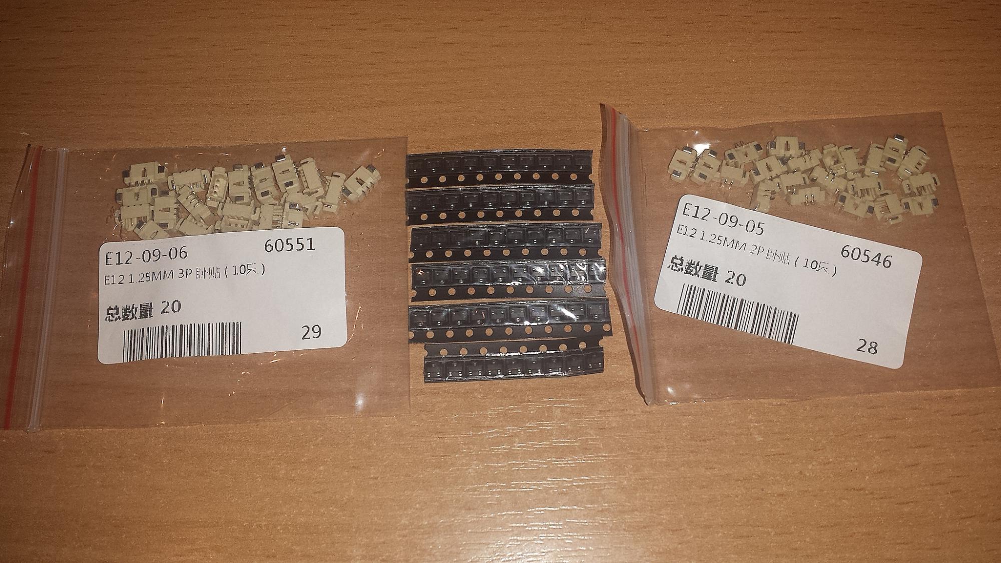

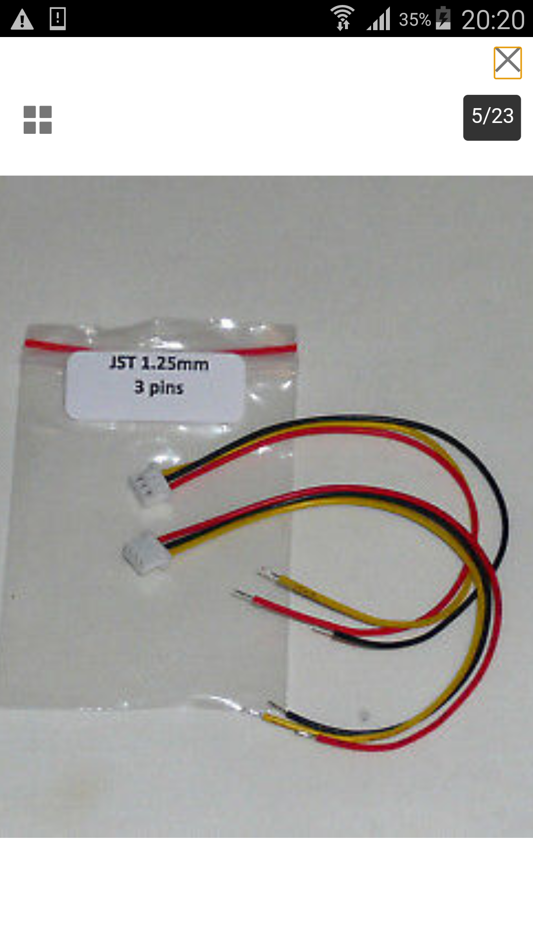

спрошу на всякий случай - а сами коннекторы мамы (которые на прводах холлов, звонка, фары) гле берут не в кол-ве 50шт...
PS Сам же частично и отвечу - 2р вроде нашел - в старых приводах сд или флопах. 3р пока не встретил.

вроде нашел на али 10шт за $2
