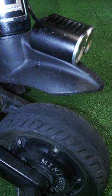

Зачем мудрить с креплением. Я просто на болт прикрутил. 1000 км, все держится, не мешает.  Светит правильно, а не в глаза велосипедистам, машинам и прохожим. Вероятно так и задумывали конструкторы, внутри даже паз есть для провода и утолщения пластика, но потом забили, как всегда.
АБС пластик крепккий. В Д3 не хуже.

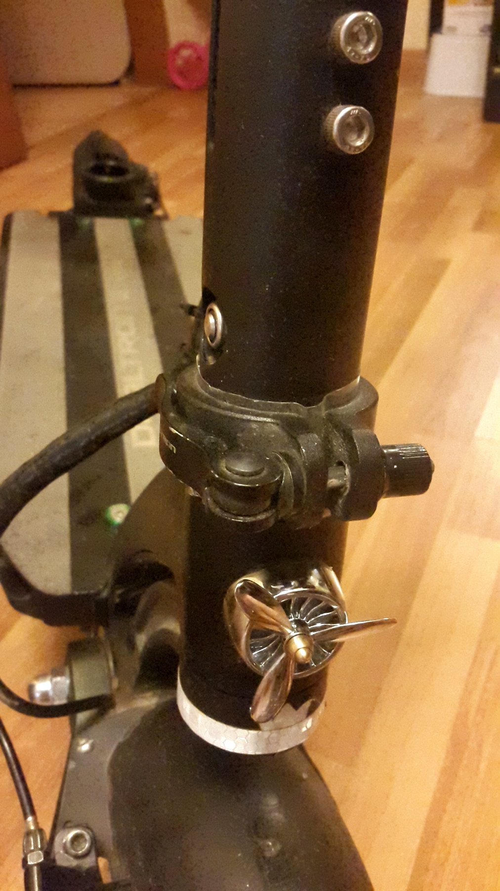

Как мне показалось - руль скрипит из-за того, что две цилиндрических детали, которые зажимает хомут в узле сложения - не соосны. Скрип идет от трения верхней трубы об хомут. По идее там есть винтик, позволяющий более-менее выровнять и выбрать люфт, это помогает, но ненадолго. Он просто начинает врезаться в ответную часть.
[user]Vinden[/user], на Д3 крыло совершенно другое. Ниже, мягче и крепится за перья, а не на рулевую. Зато появилось посадочное место под перекладинку (за 2К р :-() внизу). Впрочем, по моему скромному мнению, фонари лучше крепить выше и направлять сильнее вниз. Так они и лучше освещать должны и меньше слепить. А уж если задумываться о том, чтобы встречку не слепить - то надо уже искать нормальные фары - будь то Roxim X4e, E03B, Meilian или народная ЧПОКофара)

[user]Alexiel[/user], вырезать с бутылки пластиковой полоску под хомут вставить между хомутом и рулевой колонкой и затянуть и будет вам счастье на тему куда пропал скрип )))

[user]Бублик[/user], А кольцо при такой конструкции не сползает со временем?

Бублик
1600 км и нет скрипа и не что не куда не сползает и не жуёт и не чего плохого не замечено
