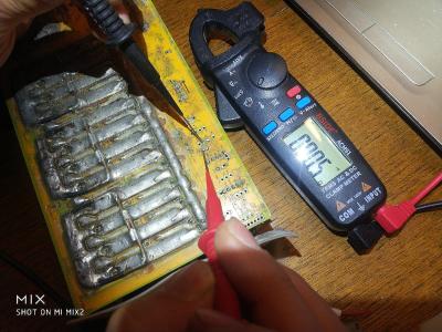

Цитата: JT от 30 Май 2021 в 22:38
разъём питания   + и-  на разъёмфазмоторколеса
ну по сути, это то что я и мерил, тыкая в соответствующие дорожки на плате... замыкает одна из фаз и на плюс, и на минус, через нее получается коротыш оттого и батарейные разьемы сгорели при попытках моих переподключать батарею.
Добавлено 30 Май 2021 в 22:51
кстати а фазы между собой как должны звониться? у меня между двумя парами фаз олно значение сопротивления, не КЗ, а между другими двумя другое, вдвое больше примерно.
И раз там нет КЗ, то непонятно почему когда фазные проаода были подключены к мотору, он оказывал сопротивление вращению ощутимое
JT
Цитата: JT от 30 Май 2021 в 22:44кстати а фазы между собой как должны звониться? у меня между двумя парами фаз олно значение сопротивления, не КЗ, а между другими двумя другое, вдвое больше примерно.
Если в кОм то нормально.
Одна фаза в коротком - должно сопротивляться
tmkt
почему оно отличается? для двух пар вдвое меньше, чем для третьей? это как раз изза вылетевших фетов?
так она в коротком не на другие фазы...я думал имеено при межфазном коротыше должно сопротивляться

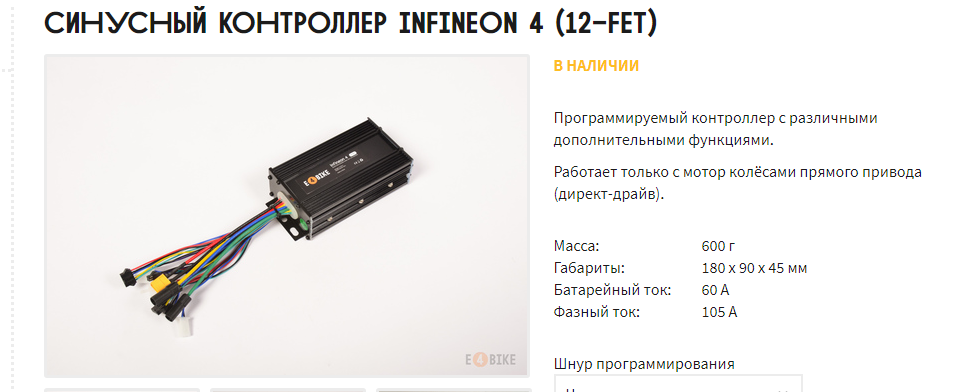

Здрасти, думал поставить синусный инфинеон а написано что он работает только с прямым приводом, это так?
или есть другие синусные инфинеоны которые работают с редукторниками?
tmkt
модет починили уже, попробуй позвонить в е4байк. так-то должен работать синусник и с редукторником. просто проблема конкретной модели была как я понял
Смысла нет ставить синусник на редуктор. Только хуже будет, у трапеции лучше КПД.
Синус ставят для бесшумности, других преимуществ там нет... :pardon:

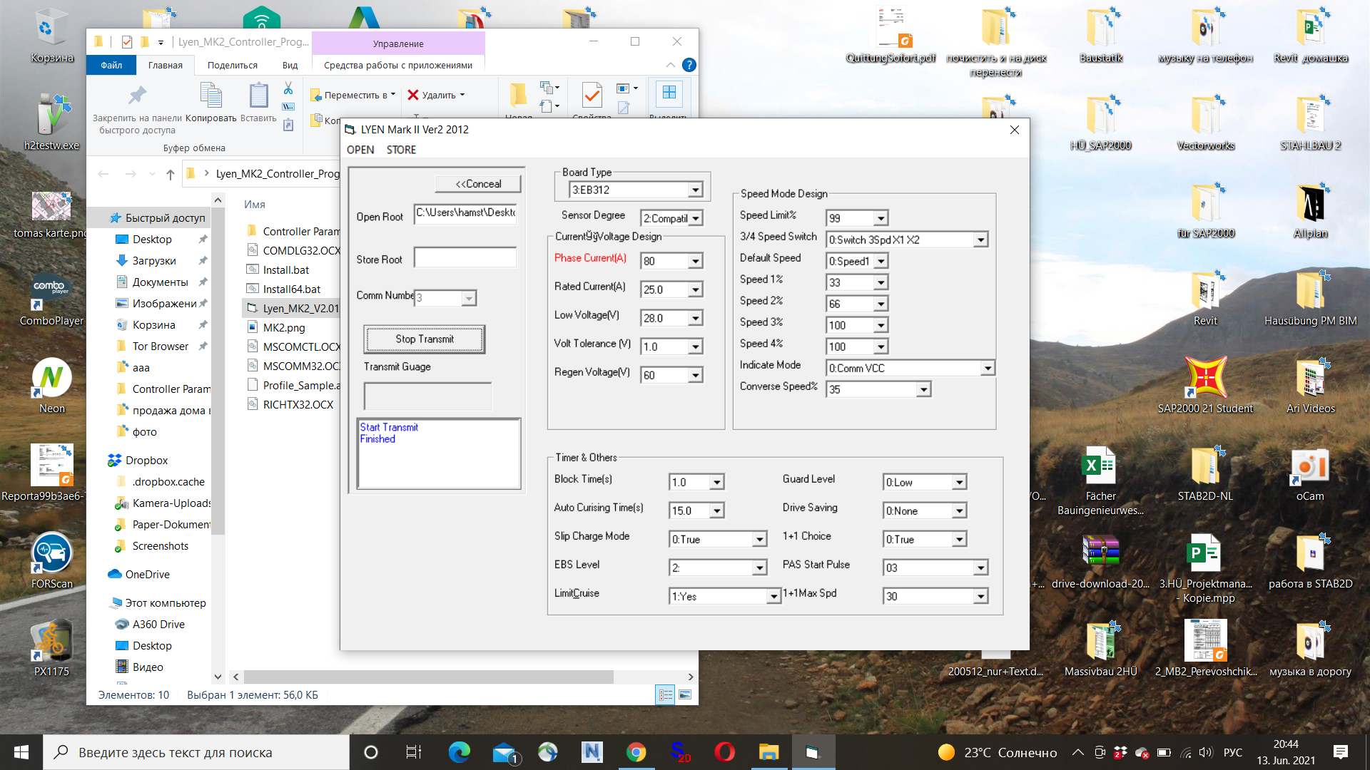

Здравствуйте, прочитал в этой ветке как включается рекуперация, всё сделал, а она не включается.
Спасибо сделанного:
1) соединил белые провода на контроллере и проверил коннектор на обрыл, он прекрасно звонится.
2) прошил контроллер прошивкой со следующими параметрами
3) проверил работает ли датчик тормоза, там всё отлично, при не нажатом тормозе 5 вольт, при нажатом 0 вольт.
Дальше не знаю куда копать, так же не рекуперации при сбрасывании газа, хотя такой параметр в прошивке я тоже выбирал и нет круиз контроля, как будто контроллер вообще не прошивается.
Что ещё можно попробовать?
Инфинеон 24 фета, СА 3 версии.

Frank1312
Цитата: морячок от 13 Июнь 2021 в 21:58
Мотор какой?
30X4T QS 10 205 72V 3000W 843RPM V3 50H
Есть идея, что нужно тормоз подключать не к контроллеру, а к СА. Может ли в этом быть проблема? Тогда почему не работает рекуперация при сбросе газа.

Рекуперация разве не от нажатия на тормоз работает? Ручка газа к СА подключена?

Странные параметры для контроллера на 24Фет и мощного мотора.  %-)
Ничего не перепутали? 312 - это дрыщ-контроллер.  ;-D
Frank1312
24 фетный прошивкается прошивкой для 12, просто все показатели уменьшены в 2 Раза, т.е. все данные нужно умножать на 2.
Ручка газа подключена к СА, а датчик тормоза к контроллеру. тормозить должно, когда нажимаешь на тормоз или при полном отпускании ручки газа.
[user]Frank1312[/user], ну тогда вскрывать и смотреть. Замкнута ли точка BK на землю.  Давно не мониторил тему, могу ошибаться в названии точки.  :ah:
Frank1312
#7612
Очень на радует перспектива снова всё разбирать. Напишу продавцу, может он что подскажет, проверил сейчас на своём СТАРОМ контроллере, там BK  на землю звонится. Если расцепить белые провода, то не звонится.
Написал сейчас продавцу, может он что знает, завтра попробую подкинуть ручку тормоза к СА, может тогда что-нибудь заработает. Если нет, то буду вскрывать контроллер.
