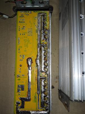

если честно, я не перепрограммировал свои инфинеоны годами, что от Льена, что от е4байк, как настроил так и езжу... годами.
Так что уже склоняюсь к покупке чего-то китайского, и если надо повысить мощность то пролужу шунт.
А то как сгорел на днях мой льеновский инфиник 18фет, это ж какие бабки... обидно пц. И сгорел на ровном месте, хотя и прослужил вроде как более 5 лет. А вот е4байк который позволяет 7-8 кВт на телепортаторе вкачивать - это да тема, не думаю что китай который дешевле будет также крут.

тут где-то должна быть инструкция как прозвонить феты, на предмет обнаружения сгоревших? кто может скинуть ссылку? всю тему сложно перелопатить :sorry:
JT
Если быстро -   фазы на короткое  относительно  +  и -
Если правильно то  выпаивать .
Холы тоже проверять надо , отсутствие любого - колесо только дёргаеться

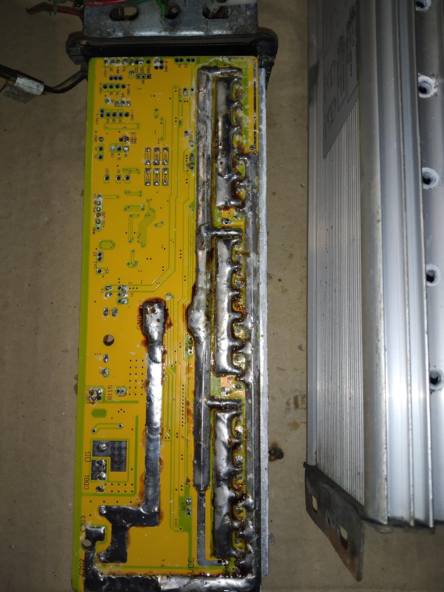

вот у меня как раз средняя фаза целиком коротит и на плюс и еа минус :(
а в ней 6 фетов ... получается все выпаивать?
Добавлено 30 Мая 2021 в 22:19
Добавлено 30 Май 2021 в 22:21
вот эти длинные толстые дорожки вдоль всего контроллера - это плюс и минус, между ними три короткие толстые - это фазы
я щупом иыкал в центральную фазу и другим щупом попеременно в плюс и минус - везде КЗ  :sorry:
tmkt
причем минус как я могу визуально понять, подключен только к крайней ножке крайнего фета... а вот плюс - к трем фетам к центральным ножкам. Я в этом профан полный, не понимаю как де так? получается весь батарейный ток фигачит через одну ножку одного фета? или все же одну ножек трех соответствующих фетов каждой из фаз?
JT
Получаеться что да ,  но надо ещё затворную обвязку сравнить с рабочей фазой.
Ключи не просто так вылетели , причина должна быть .
3 на плюс фаза 3 на минус.
Мерять можно на разьёме фаз на колесо,
tmkt
а затворная обвязка это что?
вылетели точно все 6 ключей или какой-то 1-2 могли, а остальные ок?
причина, скррее всего то что контроллер бездатчиковый, и после того как у меня заклинил газ и я байк тормозами оттормаживал, вероятно нагрузка на ключи была чрезмерной, то есть заблокированный мотор - и на него максимальный ток подаётся. Может быть в этом причина?

JT
#7594
Может и один , но менять надо все 3 в плече,  обвязка - резистор по затвору  и мелкие транзисторы. Если ключи по затворам не в коротком и резисторы по затвору целые - то должно быть в порядке.
Цитата: tmkt от 30 Май 2021 в 22:31причина, скррее всего то что контроллер бездатчиковый, и после того как у меня заклинил газ и я байк тормозами оттормаживал, вероятно нагрузка на ключи была чрезмерной, то есть заблокированный мотор - и на него максимальный ток подаётся. Может быть в этом причина?
Да
Цитата: JT от 30 Май 2021 в 22:26можно подробнее? я профан в этом (( не понял ничегошеньки, как мерить и что измеряем в итоге??
разъём питания   + и-  на разъём фаз моторколеса
tmkt
Да
можно прям для совсем тупых? где у ключей irfb4110 затвор? куда тыкать щупами?
Добавлено 30 Май 2021 в 22:42
плечо это что? три фета, стоящие подряд? а другие три это другое плечо?
