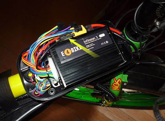

Север
Подскажите плз по 3-му финику. Какой из двух белых больших разъемов папа-мама с 6 клеммами: холлы МК или ручка газа? По этой картинке нифига не понятно.
http://www.velomastera.ru/admin/pictures/501636b.jpg?attempt=1
Вот мой контроллер.
https://electrotransport.ru/images/4/1b8fxxi.jpeg
На днях словил глюков - ослабло соединение разъема, показанного стрелкой, т. е. папа почти вышел из мамы  %-) На этих разъемах всегда излишне длинный зубец защелки? Пришлось связать папу с мамой узами Гименея в виде тонкого шнура, чтоб впредь не цапались.
serg79
[user]Север[/user], на  холлах мотора один красный провод . ваще  тут глянь https://e4bike.ru/collection/kontrollery/product/kontroller-infineon-3-6-fet?variant_id=171210568
Север
[user]serg79[/user], спасибо. Не помню есть ли там красный, бокс опять вскрывать лень :) Симптомы были, когда разошелся разъем - иногда кратковременно пропадала тяга, потом мотор рычал и то крутил четверть оборота и отрубался, то просто подергивался - в зависимости от положения на оси видимо. Так что по симптоматике похоже именно на разъем холлов, а не троттла.

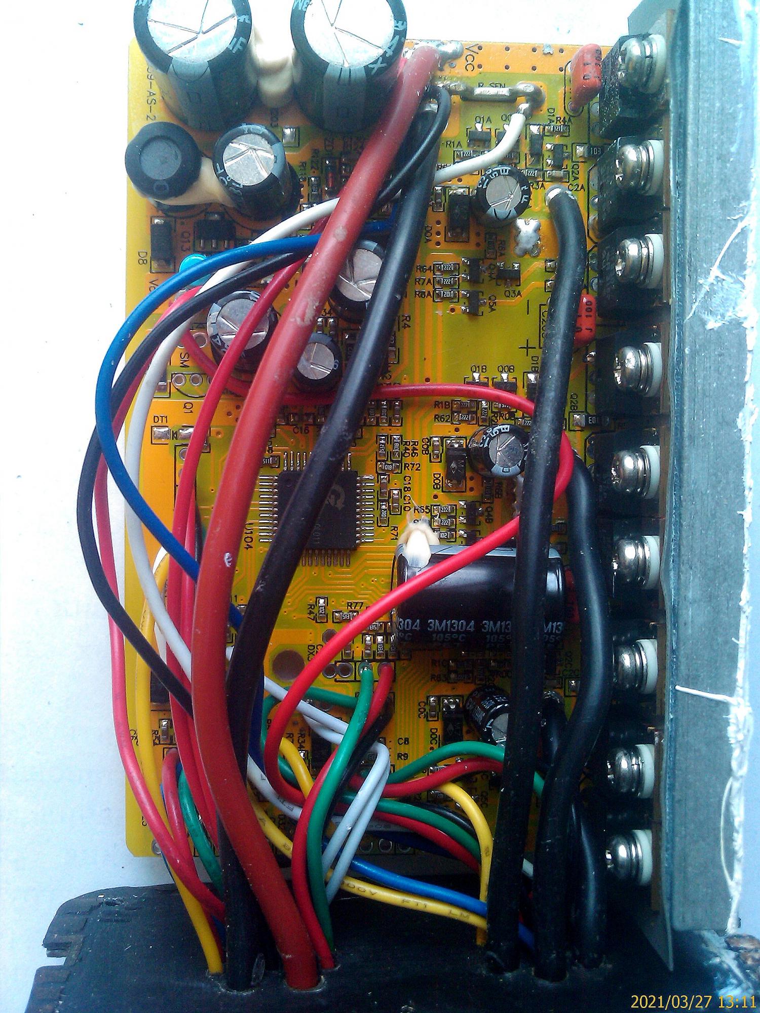

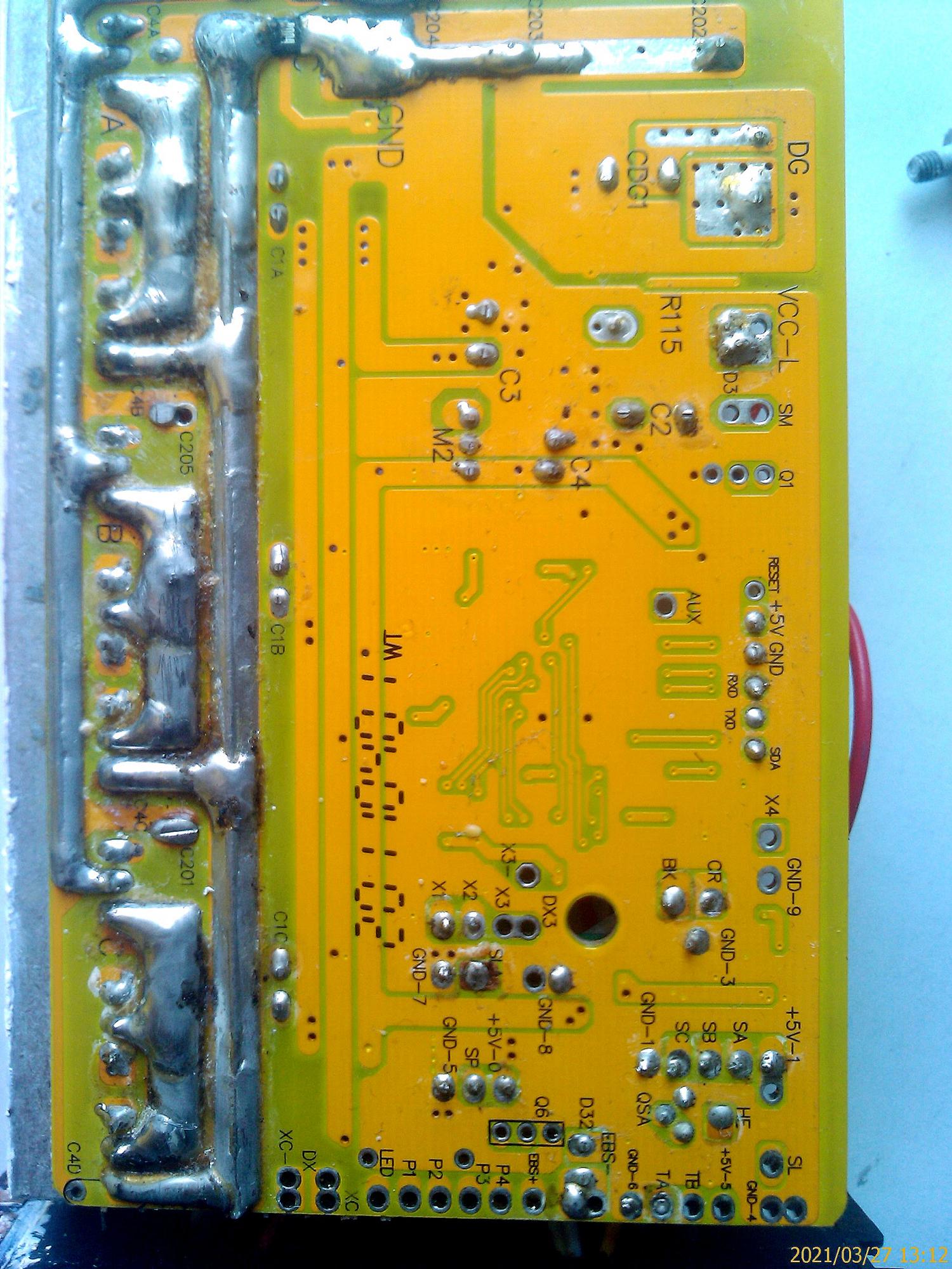

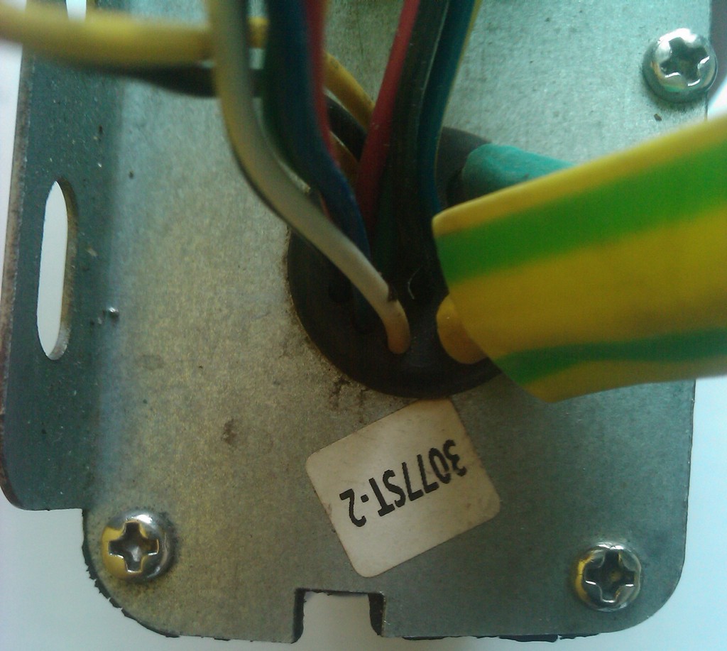

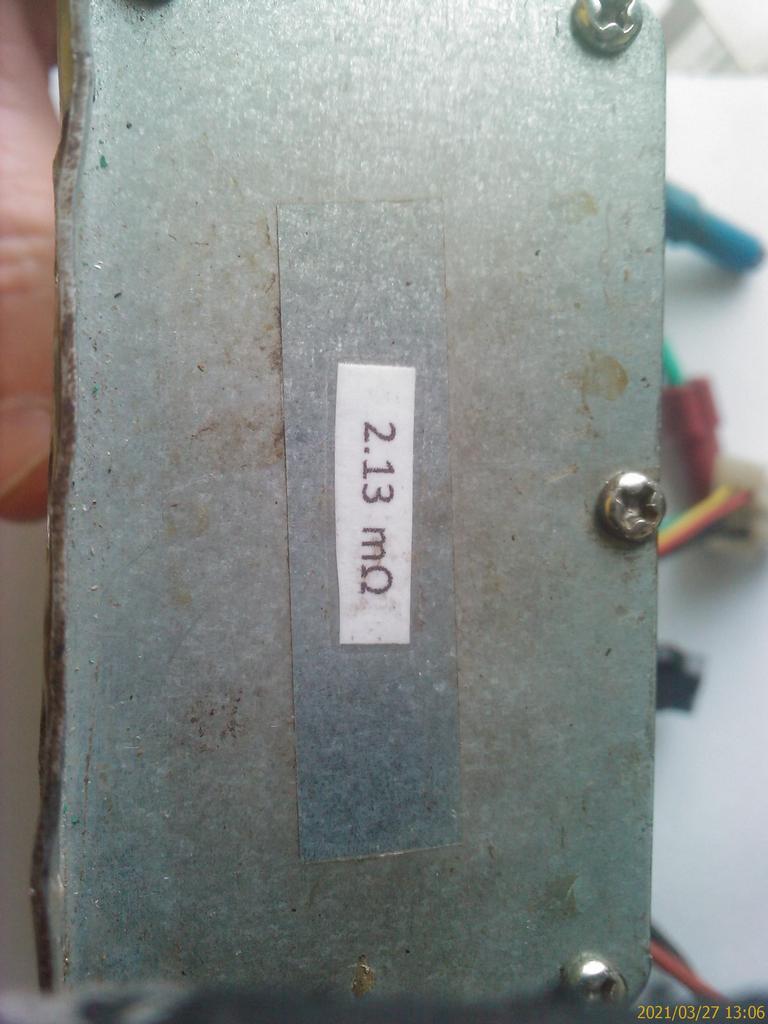

Приветствую коллег.  По случаю купил контроллер и лет пять не трогал его , а тут подумал что хочу его поставить . Бывший хозяин уверял,что контроллер программировал , но судя по форуму , нифига он с ним не сделал. Я попробовал его программить , но есть явные проблемы. Пожалуйста помогите опознать - что за модель контроллера.
Модель контроллера написана в левом верхнем углу, на фотке в цитате.
На вашей фотке видно плохо, судя по всему - 309.
