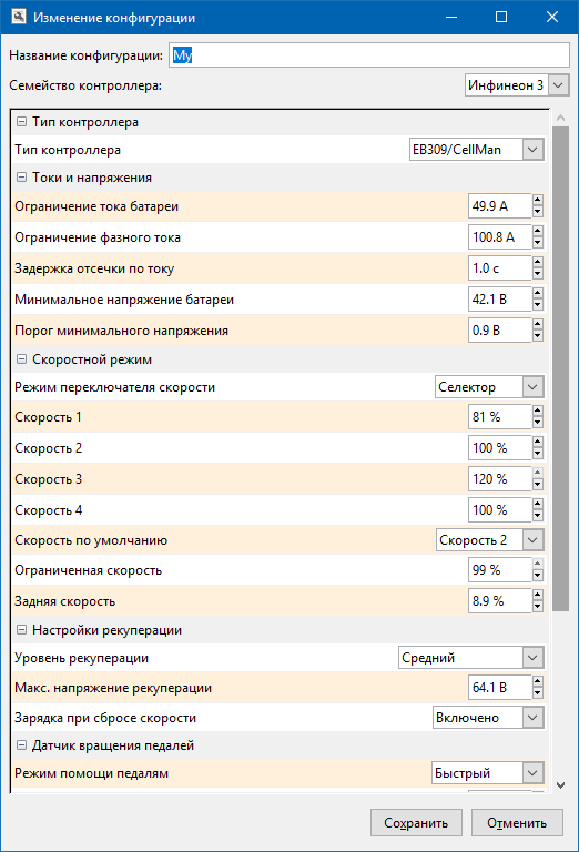

electroq
Помогите  разобраться, пожалуйста, уже весь мозг сломал
Купил Infenion 309 в Li-force на замену штатного контроллера в White Siberia Mini 1000w, мотор-колесо аналогично Kugoo C1.
В режиме холостого хода родной контроллер на фазу выдаёт 12А.
Подключил Infenion "провод в провод" - крутится назад. Перебирал силовые и датчиков Холла сперва самостоятельно потом по схеме 36 вариантов.
Нашёл 3 варианта вращения вперёд на нормальной скорости и ещё на повышенной, но там тяги нет вообще - колесо можно остановить просто рукой.
Прошил в контроллер примерно близкие к родным батарейный 12 А, фазовый 25А - еле-еле разгоняется.
Экспериментировал, с другими параметрами - не даёт ничего. Поменял токи на 25А батарейного (максимум, что может выдать батарея по спецификации), 50А фазного - стало чуть-чуть получше.
Плюнул, поставил 40А батарейного и 90А фазного - теперь хоть как-то способен сдвинуться с места, хотя если просто упереться ногами в землю и удерживать самокат - не поедет вообще никуда.
На старте колесо немного дребезжит.
Думал, что пока крутил туда-сюда спалил колесо, подкинул родной контроллер - всё отлично.
Что делать? Ставить родной контроллер не вариант - он отвратительно себя ведёт при падении напряжения даже до номинальных 48В.

А с реальным током совпадает? БМС же должна отрубаться. Может поднять выше 25 до момента срабатывания бмс? Все три варианта проводов испробовали?

Для измерения постоянного тока у меня только мультиметр с пределом 10А - не замерить никак.
При установленных 40А и упирании ногами в землю падение напряжения примерно 4 В, если продолжать держать - контроллер отрубит подачу на колесо, батарея явно не выключается, может там и нет никакого БМС.
Нет, соединил на первый подходящий из найденных. В теме про 36 вариантов вроде писали, что они между собой эквивалентны.

Прошивали в какой проге? От этого реальные токи сильно зависят.
Если не ошибаюсь, 309 надо прошивать, как 312. И обязательно прога должна быть настроена на сопротивление шунта (производителя).
Лучше у Лифорса спросить, какой прогой они рекомендуют шить и какие параметры - ставить....

Прошивал с помощью xpd, на сайте ссылка на неё же

Скриншот проги выложите. Там, где модель контроллера видна....

Пробовал ставить EB312/CellMan - никаких изменений
С упиранием в стену на родном контроллере пока откладывается - всю неделю дожди
Есть ещё у меня подозрение нехорошее - на старте с Инфинеоном колесо совсем немного, но дребезжит. На родном контроллере такого нет вообще.

Мда...интересный случай. Надо бы на нагрев потестить, что-то мне подсказывает, что нагрев должен быть оч. приличный.  %-)
Отсечку в 1 сек можно убрать, будет чуть резвее.
А вообще, разбираться надо, похоже датчик холла сдох или проводки не контачат, после переборки фаз, оттого синхронизация  - некорректная.   :bn:

Последний раз накатал километра 4
Превышения нагрева по сравнению с родным контроллером не заметил, МК специально щупал
Отсечка - это же период времени, по которому отключается подача тока на МК, а вращения нет, уменьшить - будет раньше отключаться и всё, на резвость не влияет
Холлы - живые, проверял каждый мультиметром, стабильно прыгает от 0 до 5 В на каждом, ну и родной контроллер, опять же, крутит полноценно.

Отсечка, это время в течении которого, фазный ток не ограничивается.
Т.е. может быть выше 100А, как в вашем случае.
Но...это верно,  секунда ничего не изменит.
Если колесо реально холодное...ставьте больше ток.
Вообще, ток почти любой можно поставить. Главное - это нагрев. Если он не  растет выше 100 град. (снаружи колесо остается еле теплым), то это и есть оптимальные...настройки.  :-)

Наконец выдалось полдня без дождей и снега :)
На упёртом в стену на родном контроллере падение напряжения примерно 2 В.
2-3 секунды не получается, примерно также 1 секунда, контроллер видит, что МК не вертится и подачу тока на МК отрубает.
