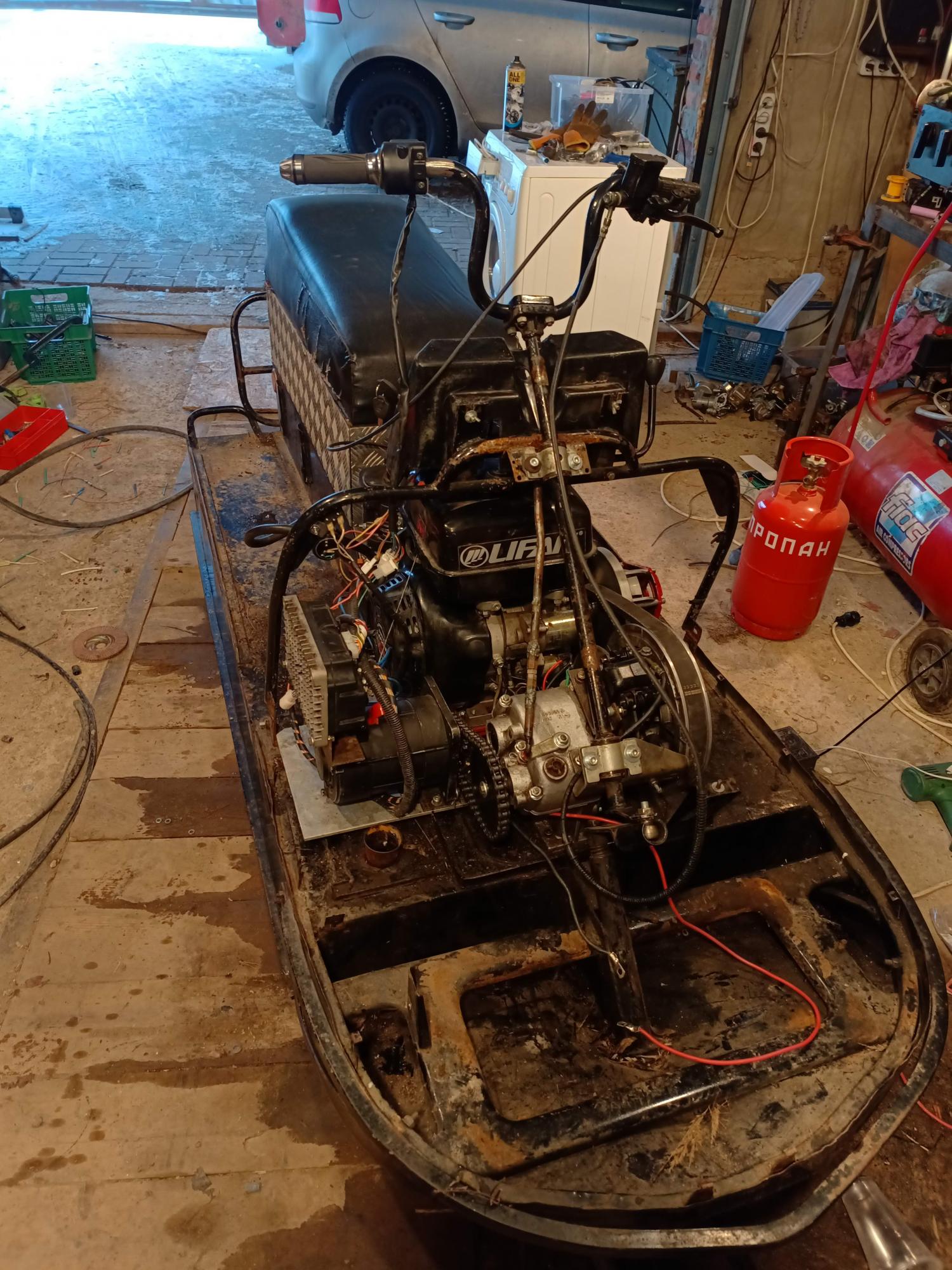

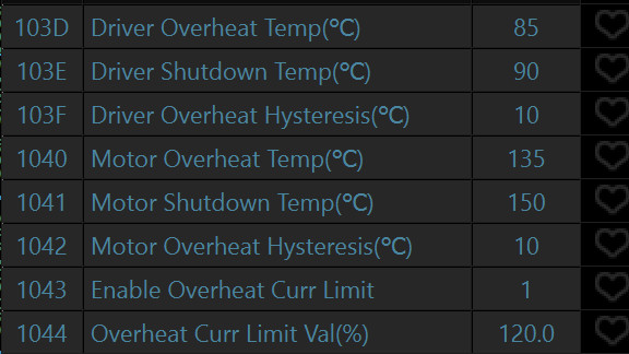

Похоже, тут единственная тема про контроллеры ДЕКО? Может подскажете, как в приложении увидеть настройки температуры защиты двигателя и контроллера? В некоторых описаниях они есть, но в списке у меня нет. Ощущение, что есть скрытый сервисный режим?
Если кому интересно, то мотор стоит на Буране. это другой уровень катания совсем :)

Странно что Вы не нашли эти параметры - эти доступны в любой программе - проверьте:

Не в любой, была версия 2.2, там расширенное меню на китайском было, скачал 2.2.1, там есть расширенные настройки, но ни в одном описании не было описания как туда попасть.
