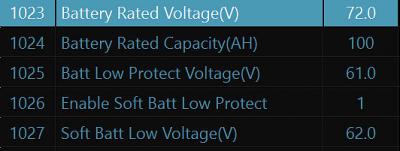

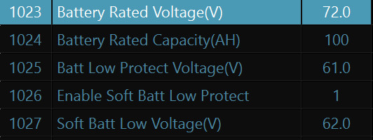

Продолжение темы настройки контроллера:
1023 - Номинальное напряжение батареи (носит чисто информационный характер)
1024 - Номинальная емкость батареи (носит чисто информационный характер)
1025 - Нижний порог напряжения при котором контроллер отключит нагрузку (двигатель)
1026 - Включение режима ослабления - режим при включении которого - контроллер будет понижать мощность на выходе  при достижении определенного нижнего порога напряжении батареи (устанавливается в 1027) - Например если это напряжение установить на 62В - то когда напряжение батареи будет равно 62В - контроллер будет стараться поддерживать это напряжение не зависимо от того как вы будите выворачивать ручку газа и будет снижать мощность.
1027 - Напряжение батареи при котором контроллер начинается снижать мощность и стараться поддерживать данное напряжение батареи путем уменьшения токов.

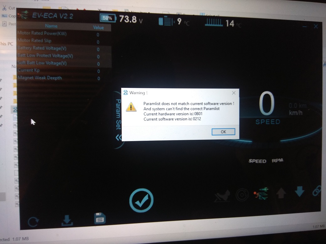

ENNOID
Не могли бы вы рассказать о программном обеспечении, совместимом с контроллером Deco-M и комплектом двигателя D9000?
У меня ошибка при использовании с моим контроллером DECO-M+D9000...
Denzel Motors
Сегодня загружу куда нить.
Это у Вас ПО для асинхронного двигателя.

Загрузил на Google (это для DECO-M):
https://drive.google.com/file/d/19kG2g7ahNc_ug7tmaA2iGrPMrpGhrnDQ/view?usp=sharing
