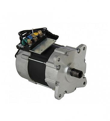

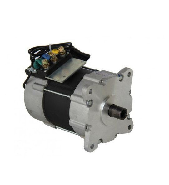

Ваттметра нет.. Резина низко-профильная (149 см.точно) .Если пересчитать  ваш коэффициент на мое расстояние перемещения  на кол.оборотов дв. ,то будет примерно тот же коэф.что и у вас..Мотор по внешним данным точь в точь  с DA 100 s120(до мелочей) -но скорее всего только не обмотка..На счёт 10 мин 50 км в час по пробую..Спасибо за информацию..
Denzel Motors

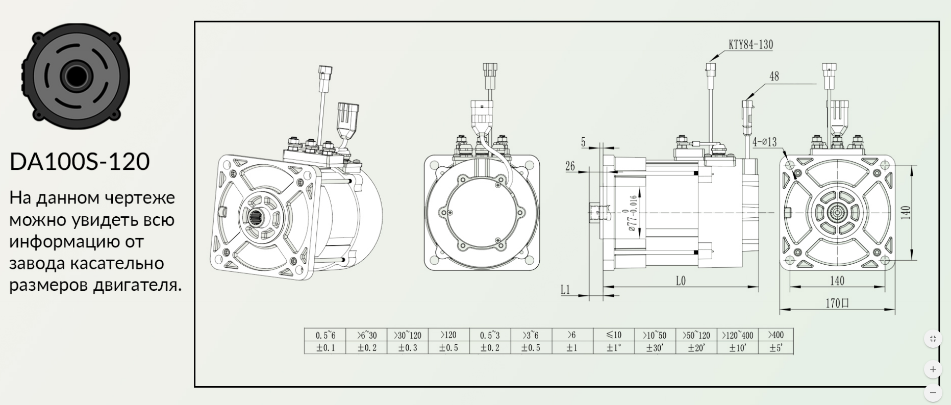

Это то понятно что размер и крышки двигателя такие же как у DA100s, это стандартные крышки для автомобильной раздатки. И кстати это не наш DA100S, у нас кстати другие крышки свои. И двигатель с этим размером идет 5кВт. Но мы пока не запустили его в серию потому что как раз именно 5кВт двигатель не дал пока тех результатов которые мы от него ожидали в отличии от DA90 4.1
Если в пересчете коэфициент-окружность колеса получается примерно тоже самое, то на скорости 50 кмч он у вас должен нагреваться не более 50-60 градусов. 5 квт наш двигатель в данном корпусе на такой скорости в обще не нагреется.
Но чтоб судить о мощности надо знать что внутри. Длину и диаметр ротора, понимать что с обмотками.
Но если есть крутящий момент. Байк хорошо ускоряется, но греется быстро - вопрос в мощности двигателя. Не в энкодере и не в других настройках. Если б не было настроено правильно у вас бы мощности не было но двигатель грелся бы.
