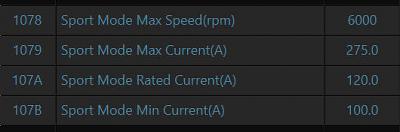

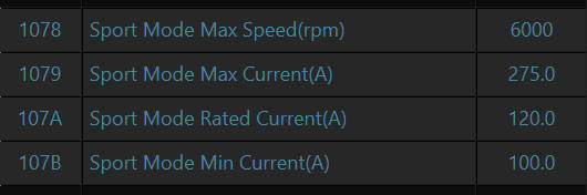

Давайте по порядку.
В контроллере ДЕКО (который есть в данное время) - батарейного тока нет, вернее управление и ограничение по батарейному току нет, это немного сложно - но привыкнуть можно (в новых версиях - сейчас в разработке - будет батарейный ток).
Итак есть три вида тока, которые можно задать в настройках (кстати выше уже писали об этом в описании.
1. В контроллере есть есть параметр номинальная скорость - вот когда вы устанавливаете значение номинального тока - то имеется ввиду - максимальное значение фазного тока на номинальной скорости.
2. Максимальный фазный ток - здесь выставляется значение максимального фазного тока на старте и низких оборотах - тут можно не боясь выставлять максимальный фазный ток контроллера - например 275А - на старте и низких оборотах - это даст хороший момент, а батарейный ток будет не большим.
3. Минимальный фазный ток - это максимальный фазный ток на высоких оборотах (выше номинальных) - и тут перед тем как установить это значение (в прочем как и значение номинального тока) - надо понимать какая у Вас стоит БМС - так как это юудет очень сильно влиять на батарейные токи.   У нас например в стандартных версиях БМС  - максимальный долговременный ток разряда 100А и кратковременный 200А -  поэтому для такой БМС - я напримет ставлю минимальный фазный ток 80А-100А  не больше, номинальный 100-120А, но еще конечно зависит от типа езды.

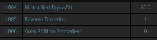

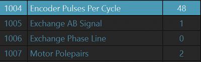

Чтобы поменять напрвление вращения двигателя необходимо:
1. Контроллер DECO - для BLDC
Изменить параметр 1005  "Reverce Direction"
2. Контроллер DECO - для асинхронников:
Изменить значения на противоположные одновременно у двух параметров
1005  - Exchange AB signal
1006 - Exchange Phose line
